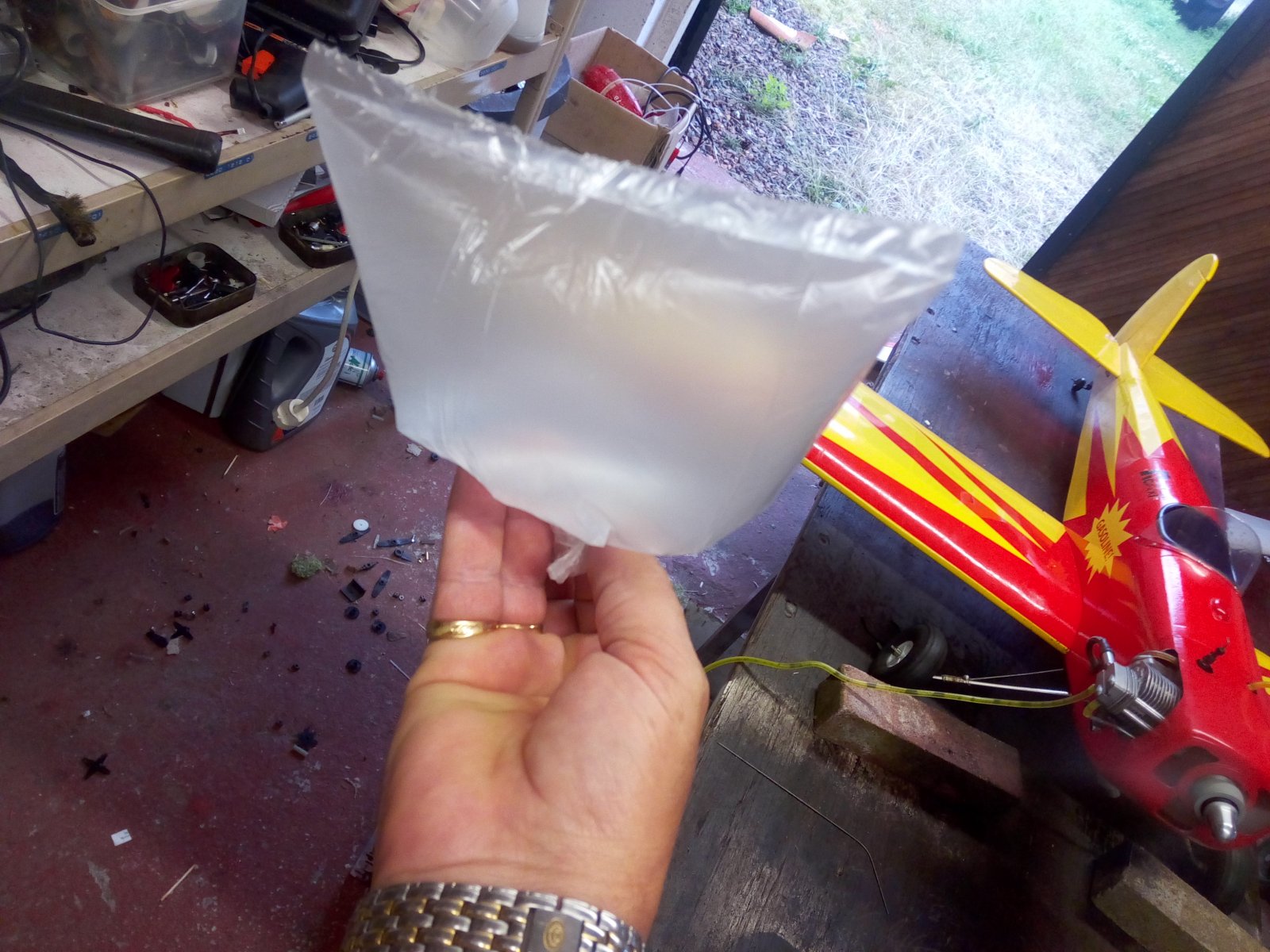

Aangezien er dus een kwartier lang nog geen olie uitkwam, heb ik de gelegenheid te baat genomen, om eens te kijken hoeveel gas daar nu uit komt.
Dus een boterhamzakje om de slang gebonden. Dit ballonnetje:
Deed er bij stationair toerental ongeveer 4 minuten over, om op te vullen, en bleek ongeveer 600 ml uitlaatgas te bevatten. Da's 150 ml per minuut, of 150 ml per 1000 arbeidscyclussen, of 0,15 ml per compressie/verbrandingsproces, ofwel 1% van de cylinderinhoud, die weglekt.
EDIT: vandaag het ballonnetje "opgeruimd". Daarbij viel het me op, dat de gaslekkage die moet bestaan uit mengsel van verse vulling tijdens de compressie, en verbrandingsgas van de arbeidsslag (hoofdzakelijk CO2 en waterdamp)... Het zakje was vochtig aan de binnenkant, en de typische "uitlaatgas geur" ontbrak nogal (het vuile water condenseert en het overblijvende CO2 is min of meer reukloos), maar dat er een duidelijke benzinelucht aan zat.
