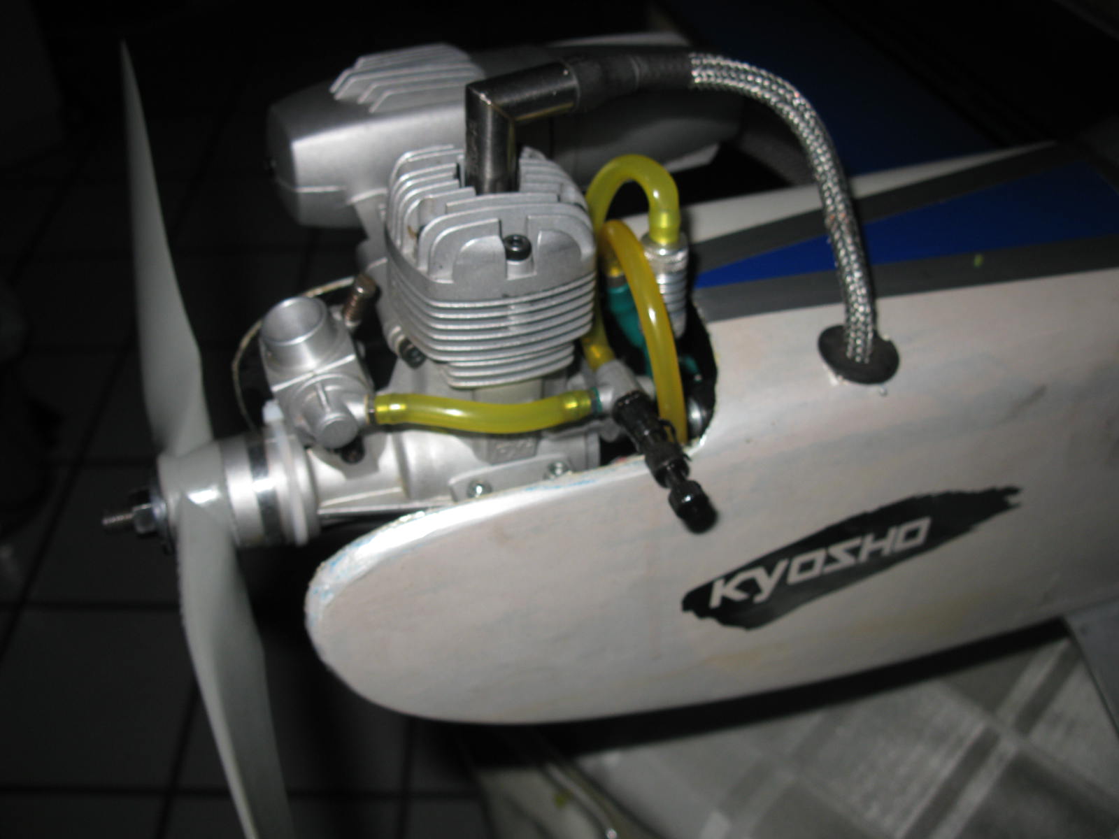

Vanmiddag al met al dik 20 minuten gevlogen met de Calmato. En weer een paar ervaringen opgedaan.
De motor loopt nu in principe op de grond net zo als in de lucht, word niet echt rijker of armer.
Neus verticaal, levert ook in de lucht geen problemen op. Weinig tot geen problemen met bellen meer.
Wat nog wel een probleem gaf was dat als de motor vol gas precies goed liep, dat dan het middengebied een haartje schraal is.
Ik moet dus het profiel van de carb enigszins aanpassen, wat niet een heel erg groot probleem is..
Verder (doordat hij wat rijk staat, EN omdat ik veel olie gebruik) was de kist wat vetter dan ik leuk vind, maar nog steeds minder dan met methanol.
De motor blijft uitstekend doorlopen, en het verbruik is heerlijk laag: die twintig minuten heb ik gevlogen met naar schatting 150 ml brandstof. En daar zaten hele stukken vol gas bij tussen, waarbij hij overigens naar mijn mening niet echt wezenlijk vermogen laat liggen t.o.v. Nitro. Wel wat, maar ik kan nog steeds een klim vast houden onder een hoek van naar schatting 60 graden.
Daarnaast ook nog 20 minuten heli gevlogen, en alles bij elkaar mischien 400 ml brandstof verstookt, ofwel ongeveer €1,20... :D
Niekt Schlekt....

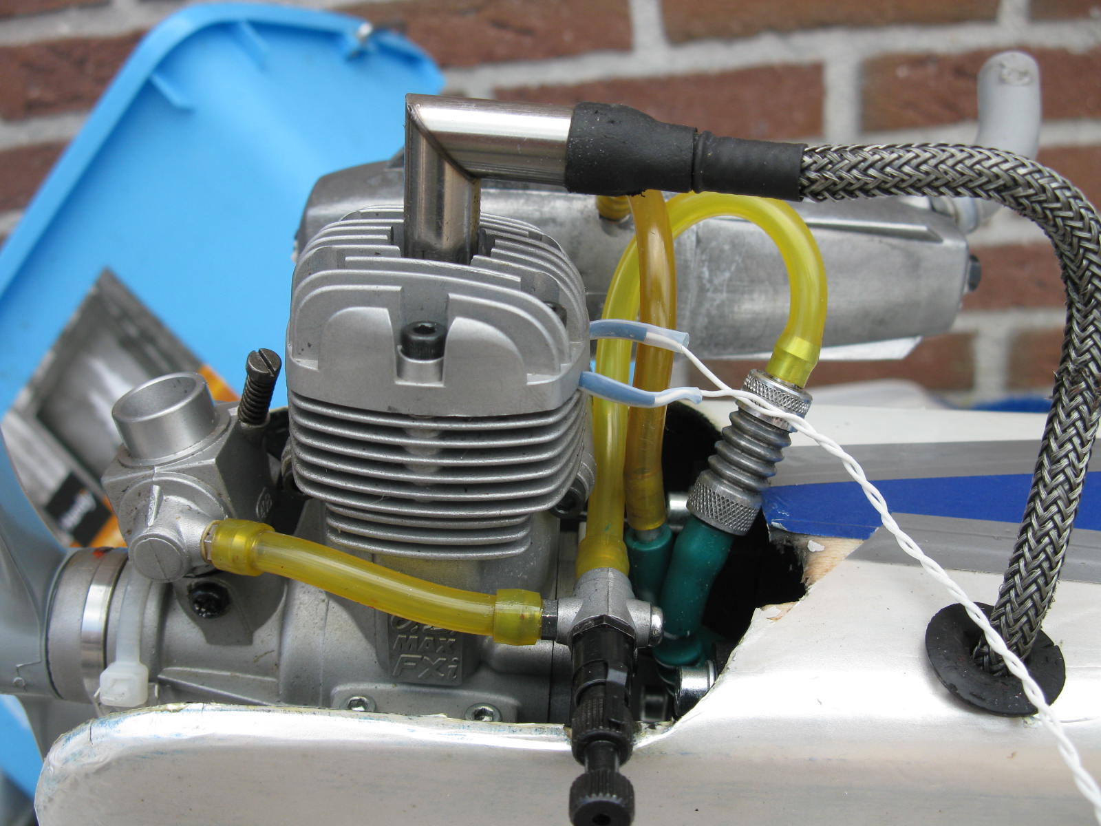

Een ding wat wel wat vervelend is, en dat ligt niet aan de motor, maar aan de omstandigheden: door de ligging van de brandstofslang, in een lus omhoog, blijven kleine luchtbelletjes vanuit de tank, in die slang hangen en verzamelen zich daar.
Met de neus omhoog komt die lucht in een keer in de motor, en slaat hij (soms) af. Is me tot nog toe alleen op de grond overkomen, en zolang je regelmatig een rol (linksom) vliegt is het belletje klein en verdwijnt het probleemloos. Maar pruttel je een kwartier rond en ga je dan opeens gek doen, kan het verrassend zijn.
Een ander ding, is dat de motor toch heter wordt, en na een testrun volgas met de neus omhoog en dan vol gas de motor stoppen, heeft hij vrijwel geen compressie meer. In de lucht is de koeling beter, en is dit verder geen probleem. Gewoon niet ellenlang vol gas op de grond draaien, dan is er niks aan de hand....

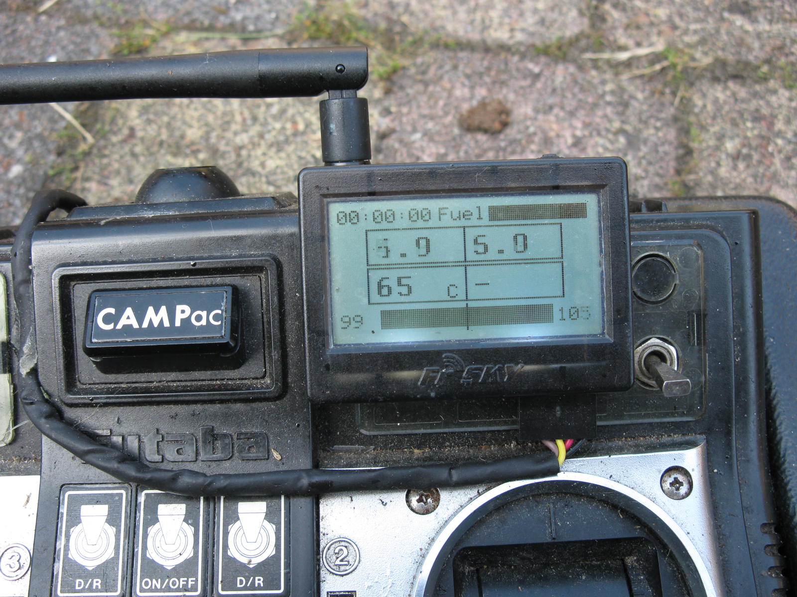

Voor al het meetwerk heb ik paar jaar terug voor m'n toenmalige F5B aspiratiezzz... bij SM een UniLog aangeschaft (ik heb er drie, waarvan er 1 in m'n modelboot)... meten is weten.
Daar kan je allerlei sensoren aan hangen. En de waarden loggen op een SD-kaartje. Ik heb de logger niet in m'n Rascal ingebouwd. Want dan moet ik eigenlijk gaan opto-koppelen met regelaar en aperte voeding voor servo's ed. Zo weer 200 gram verder... dat wordt me te bont.
Kan ik nu wel in meten via Jeti, maar niet loggen, omdat ik geen Jeti DS16/DC16 zender heb, maar een Jeti-hack op MPX EVO-9.
Wel GPS aanboord, toerental (in deze optisch), en meet-shunt voor de Amperes en Volts. Thermosensor moet ik ook nog aansluiten.
Maar de SM-logger is verder wel erg handig.
Heb jij een exclusieve telemetrische Futaba? van ver terug?
Nee, ik heb de FC-18 omgebouwd naar 2.4 gieg met een FrSky module, en die is telemetrie geschikt.
Het zit alleen nog niet in de Calmato (maar dat is slechts een kwestie van tijd).
De hitte, ik ga denk ik gewoon op het moment dat die ASP voeringset er is, deze plaatsen, en kijken wat écht ABC me brengt.
Heb ik gelijk de gelegenheid, een kleinere tank te plaatsen (150 ml is meer dan genoeg denk ik).
Koeling.... het is natuurlijk een optie, aan de andere kant loopt hij gewoon goed door, ik heb wel de indruk dat Nikkel niet zo goed tegen de temperaturen kan, en Chroom kan dat beter (zie de inloop instructies die jjij hier eerder postte voor die Evolution: normale max temp 350 graden F, ofwel ruim 160 graden C, en alarm nog eens 25 F (14 gr C) daar boven....
Ik denk niét dat deze motor dát haalt, hij loopt bij lange na niet zo heet als die helimotor.
Moet wel een geultje in de kop frezen om de sensor in kwijt te kunnen, maar dat komt wel goed.

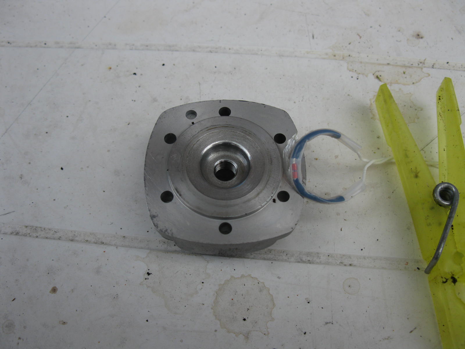

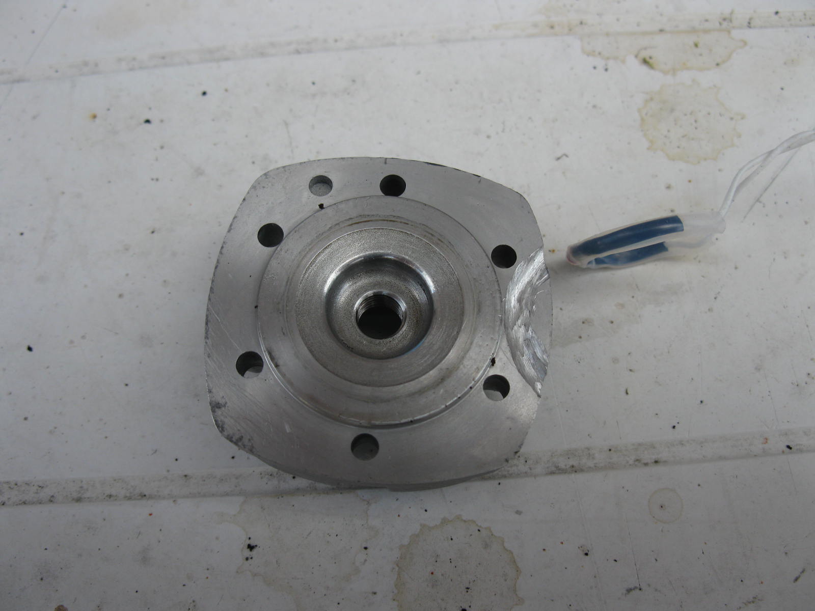

Maar aangezien ik GOED wil meten, ga ik toch dat gootje in de kop frezen....
Vandaag maar even aan het knutselen geweest want de hoogteroer-servo (merk Conrad) blijkt een beetje gammel.... Hij pikt om een of andere reden troep op van de ontsteking, terwijl de rest van de servo's (zelfs de rolroerservo, die een verlengsnoer heeft) daar geen last van heeft.
Vond nog een turnigy die hetzelfde kan, en die wél rocksteady blijft bij lopende motor...
Dus een groef in de kop gemaakt, en daar een sensor in gefröbeld.
Dat scheelt nogal met de IR oppervlakte temperatuurmeting....
De groef...
Het idee er achter...
Zo zit het in de motor...
En hier stabiliseert hij stationair ongeveer op... Toch gauw 10~15 graden hoger dan de IR thermometer aangeeft.
Vol gas loopt hij al snel op naar waarden dik boven de 100 (wat geen verrassing is op zich) en gezine het tempo van opwarmen, en het gevoel dat hij op de grond wat érg heet wordt, heb ik niet gekeken waar hij vol gas stabiliseert. Ik ben heel benieuwd wat uiteindelijk de maximum temperatuur zal zijn in de lucht...
