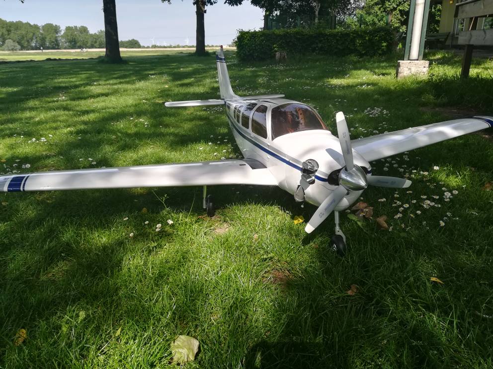

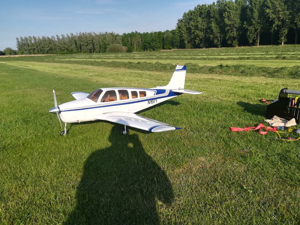

    De Bonanza is 7kg en vloog iets meer dan half gas prima schaal. Wij vliegen op een grasbaan dus bij de start wat extra power is altijd fijn.
    Dat bijten en terugslaan is absoluut, ik heb het idee dat dat vanaf de 125 erger wordt en deze had dat ook soms. Top als dat weg ik.
    Qua cooling ga ik kijken wat lukt. Bijgevoegd de Bonanza. IMG_20190523_190920.jpeg IMG_20190523_163647.jpeg
