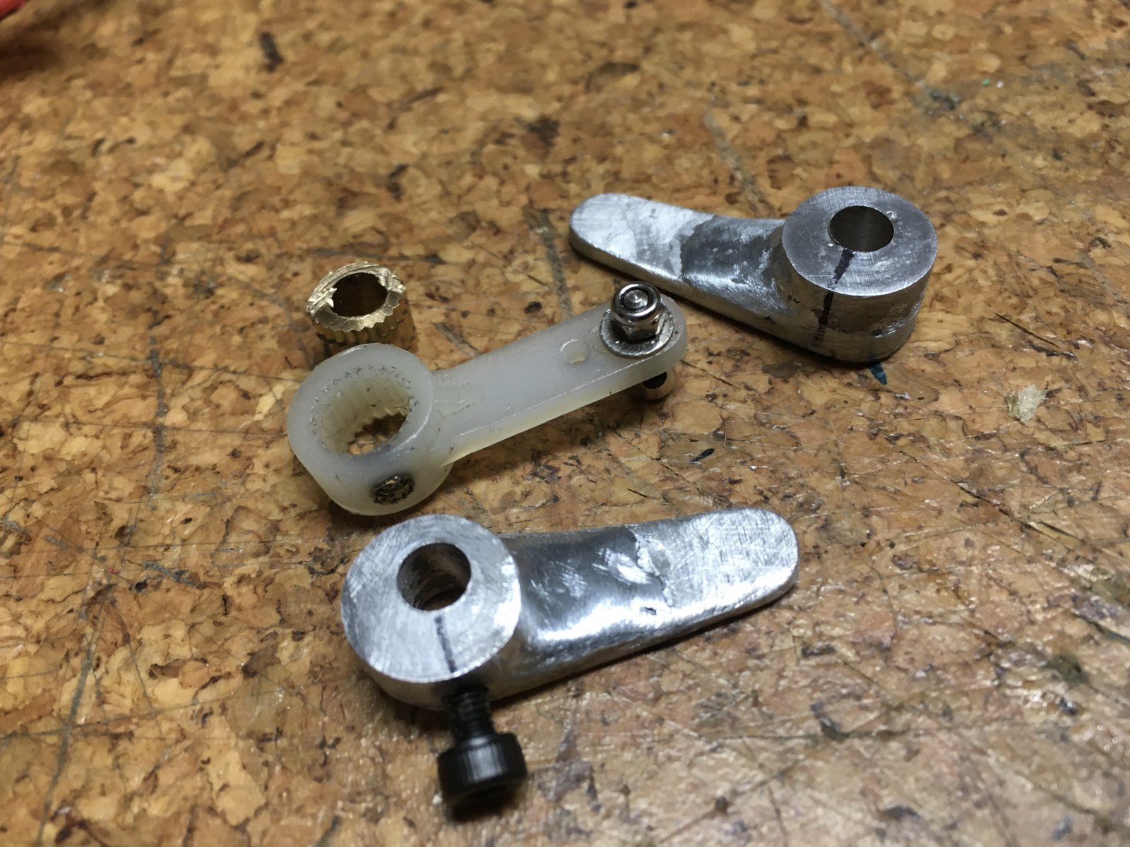

De hevel was niet meer vast te zetten, schroefdraad gestript en het uiteind van het M3 boutje was geplet... draad ook...
Einde verhaal.
Messing ring met spiebanen er uitgetikt... want een menemer van een modelboot-kardan leekt dezelfde maatvoering te hebben.
Zat ik nog steeds met te weinig materiaal dikte voor een beetje grip voor draad...
Dus nu dan maar een geheel zelfbouw uit aluminium. Ring gedraaid en hevel uitgezaagd
en gesoldeerd met alu-zink legering. Hopen dat het volstaat...
Snel 4 uurtjes verder voordat het klaar is.
Twee gemaakt... eerste kwam toch wat minder gunstig uit... hop, dan maar een tweede gemaakt...

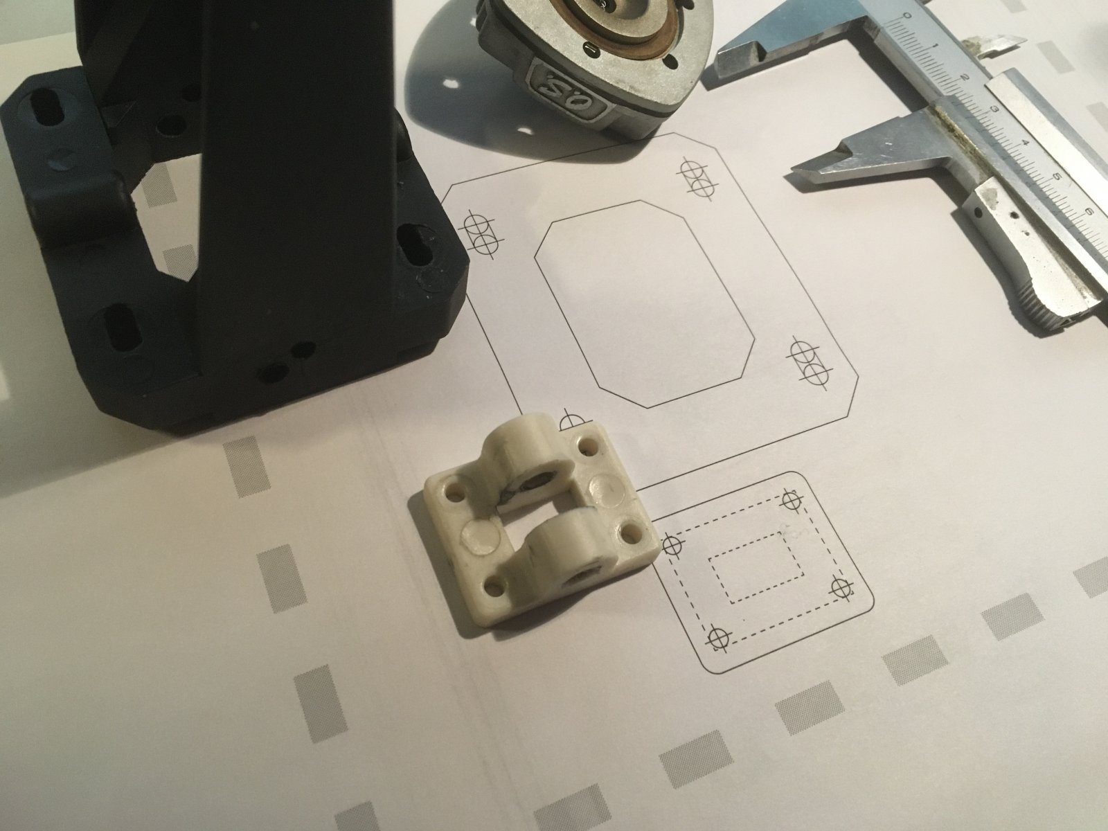

Ook nog een lading Robbe pootjes liggen... maar die hebben weer plastic houdertjes die snel breken...
En zo aldus doende heb ik er voor de zelfbouw er een uit epoxy carbonsnippers
gegoten in een eigen gemaakt malletje. Daar draad in opgetapt met lampenfitting-buisje van de bouwmarkt...
driftg sleuven er in gezaagd, boutje erdoor, als een keilbout, zodat het een frees werd, om het meegegoten draad iets te ruimen... Gietsel zat te krap, uiteraard was het

Met een verse ongeschonden draadbuis, daar de twee losse Robbe pootjes in geprikt en een flinke kwak soldeer
een 'life-time' exemplaar gebouwd. Aansturing wel onder de romp langs... maar zelfborgend door het draad.

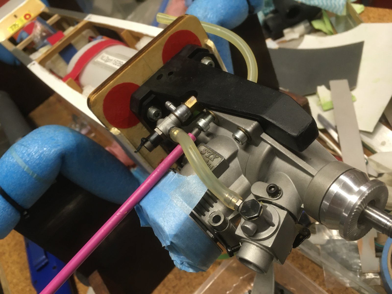

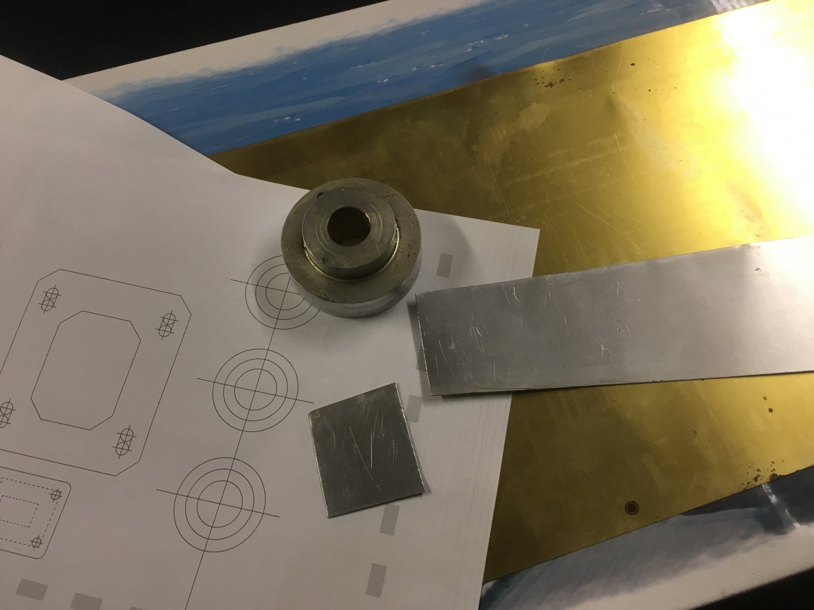

Eerst maar alles pas. Aanpassingen motorkap.
De Great Planes mount moet met 2 mm naar voren.
Dus een pakking uit berkentriplex, G4 behandeld, epoxy of PVC plaat (iets zwaarder),
even digitaal uitwerken in werktekening.
Houder voor voorpoot moet evenzo opgehoogd worden. Rondstaf loopt door in de steun.
De fragile plastic houder is slechts een leun-steun...
Motorloop: Plan om de motor op te shimmen naar 0,5 mm en Rossi R5... koudere plug.

De elektrische zaag heeft het zaagje reeds mooi onder voorspanning staan...
Plan getrokken... en plakken maar...

De opvullingen uit berkentriplex 2 mm, en later in de G4 gezet...

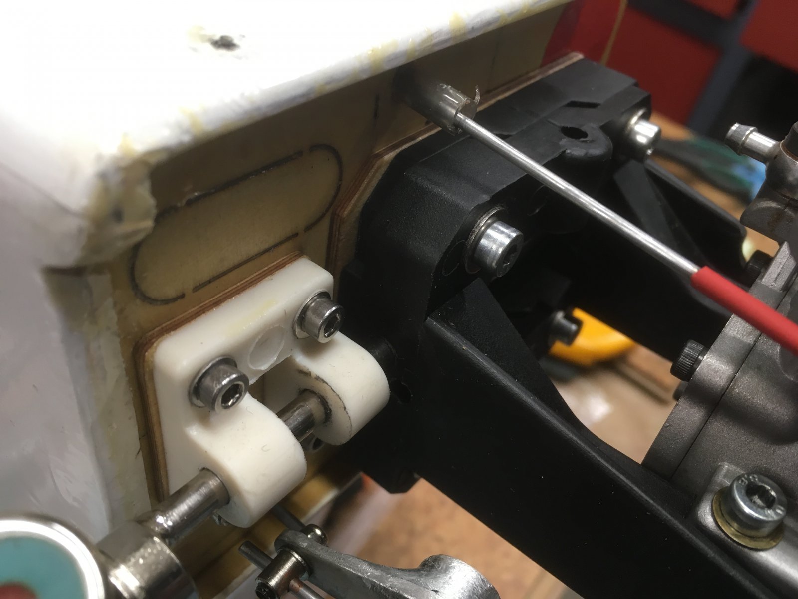

Gemonteerd zit het zo dan....
De pen van de neuspoot in geheel ingelaten
in de motorsteun. Zo geen kantelpunt op het kwetsbare houdertje...

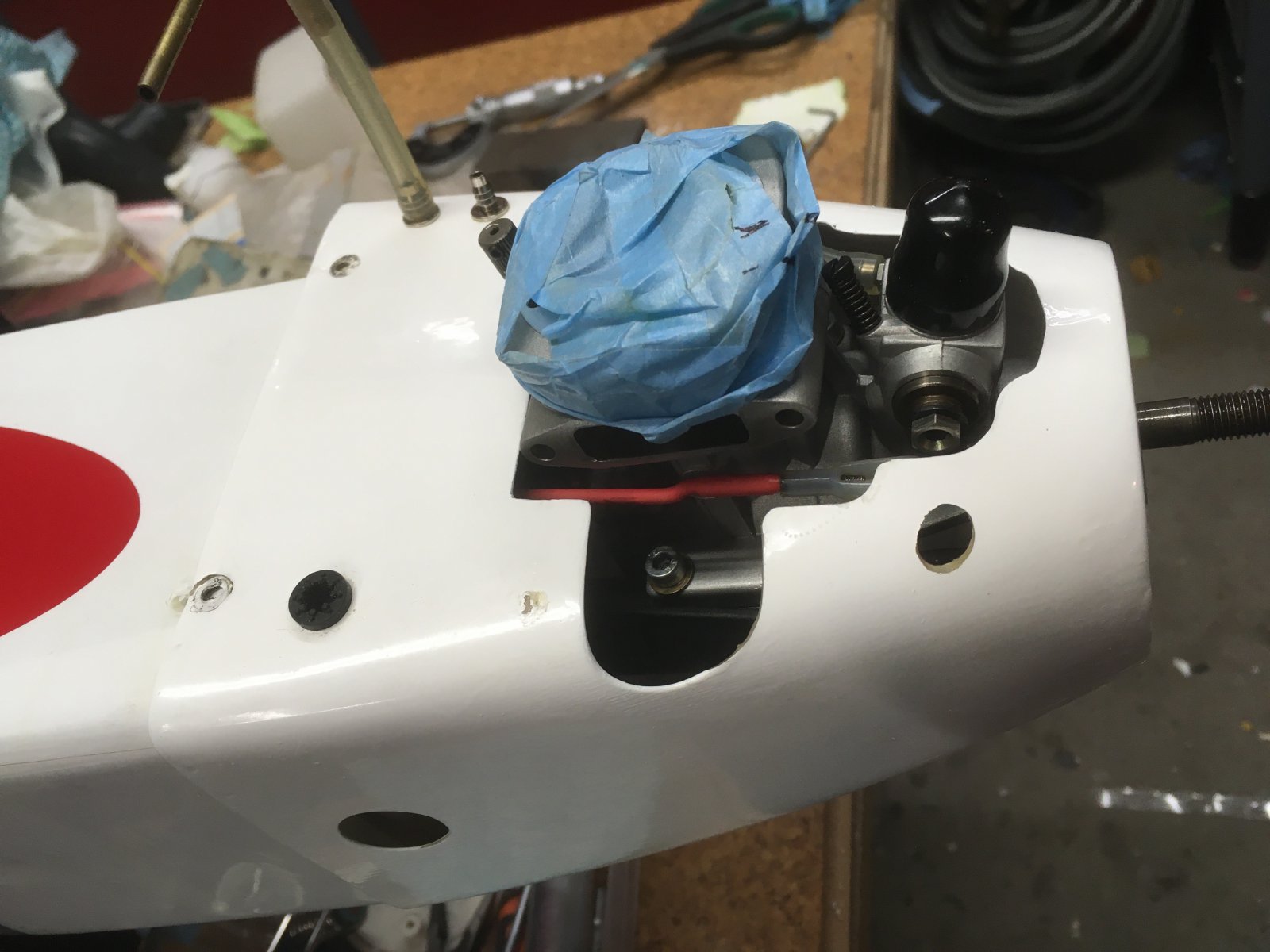

Kap er even op... en doorlaat van de poot weer iets ruimen en vrije doorlaat geeft...
Binnen het kleun verhaal... sproeier nogal krom... nieuwe op gezet...
Maar met deze opstelling ook dicht op de uitlaatmoer... ging nét...
Klaar voor testen... ik denk dat de lagers ook 'iets' hebben...

Messing is ±0,35 mm opdikkend Aluminium sheet ±0,43 mm... stukje reeds afgeknipt...
Uitgewerkt in tekenprogramma en geprint als guide... op de bonnefooi uit de mouw...
Tekening met Bisonkit spray gehecht. Dan met een bloed scherpe centerpunt
goed mikken...(onmogelijk)
Bij wijze van experiment tapijt-kleefband (deze was reeds bedaagd V.S.O.P. en niet zo krachtig meer...)
Andere kleefbaarheden: 5 minuten epoxy of versere tapijt band...
5 minuten epoxy kan met wat hitte pardoes los gestookt worden...
epoxy verrubberd direct... verliest kleefkracht...komt het werkstuk eenvoudig weer vrij...
Maar vooral goed ontvetten en toe drukken... uiteraard niet goed ontvet...
dat hoort bij experiment...
Het spanstuk voor op de draaibank licht er naast... en bij het hechten...
even remmenreiniger er over...
Het aanzetten en mikken via de centerpunt van de bank...
Restanten tape tevoren weg gesneden...
Daarna even goed aanrollen... Tapijt tape is iets oppervlakte vullend...
Beetje vervorming wordt wel afgevangen... maar behoorlijk op center...
Dan het afsteken op diepte. Daarvoor de beitel op 0-stand zetten...
Met hele marginale stapjes verspanen... slijpen... krachten laag houden..
Kon zo de binnen maat gestoken worden...
Bij het uitsteken van de buitenmaat ging de tape's kleefkracht in staking...
Wel zo diep uitgestoken, dat de ontstane diepe ril, zowat bijna door,
eenvoudig los te breken was met een tangetje...
Binnenmaat bleek iets krap, en heb ik licht opgeschuurd tot pas 24 mm...
En dan links het eindresultaat... als om door een ringetje te halen...
Meet constante dikte 0,43 mm met de micrometer...
