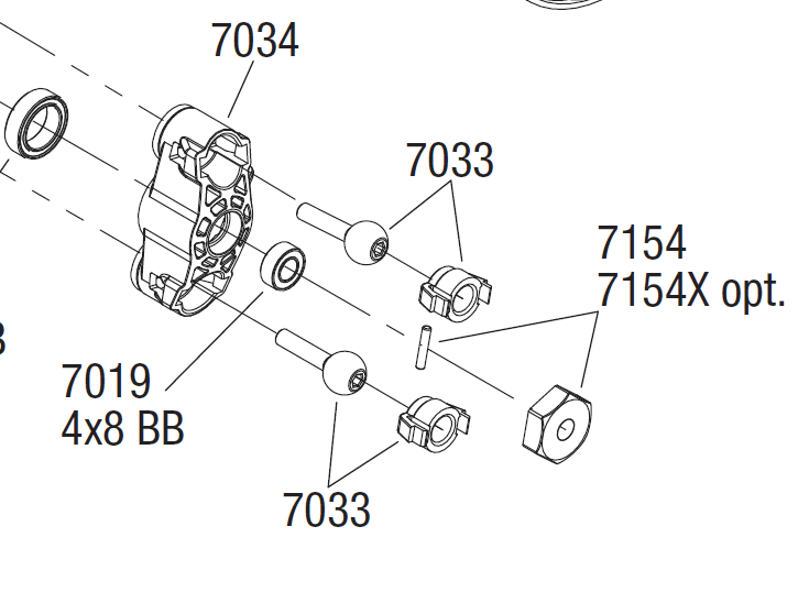

Nu heb ik mn voorste draagarm kapot gereden nr 7131 heb al nieuwe besteld.
Maar in die draagarm zit een pinnetje met een kogel in het wiel vast das nr 7033 die met de pin in de draagarm steekt
Hoe zit die in de draagarm vast gelijmd ofzo? schroefdraad lijkt me ook stug lijkt wel soort van kliksysteem wat niet heel uit elkaar te halen is

De pivot balls zitten in de draagarm geschroefd. Die kun je met een imbussleutel losdraaien. Je moet alleen de ophanging zo houden, dat je de imbus er recht in kunt steken.
Je hoeft de knuckles niet van de pivot balls los te maken op die manier. Die zitten overigens met een klemmetje dat de pivot ball tegenhoudt. Die kun je voorzichtig met een klein schroevendraaiertje loswippen.

Datgene dat bij mij nog nooit stuk is gegaan zijn de standaard draagarmen. Ik heb meer last van de slijtage van pivotballs en zou je eerder adviseren om de klemmetjes te vervangen voor de stalen 7033x busjes die je ook nog kan nastellen om de speling te verwijderen.
die komen dan in dat plastic klemmetje nr 7033 te zitten waar de kogel in draait?
of vervangt ie dat plastic klemmetje, dat kan ik er niet zo uit opmaken.
bij de handleiding staat idd 7033x als optie idd

Klopt. Ze vervangen de klemmetjes.
Er zijn veel mensen die de gehele knuckle vervangen door alu versies (Traxxas maakt deze niet zelf) van GPM, HR of andere merken.
Ik vind de Traxxas 7033X trouwens erg duur. Zeker als je dat vergelijkt met wat je in Duitsland voor een paar alu knuckles betaalt.
Op de duur lubbert het plastic klikding waar de kogel in draait natuurlijk uit en krijg je veel speling of de kogel komt er gewoon door.
De draagarm zit er weer in bedankt voor de uitleg.
