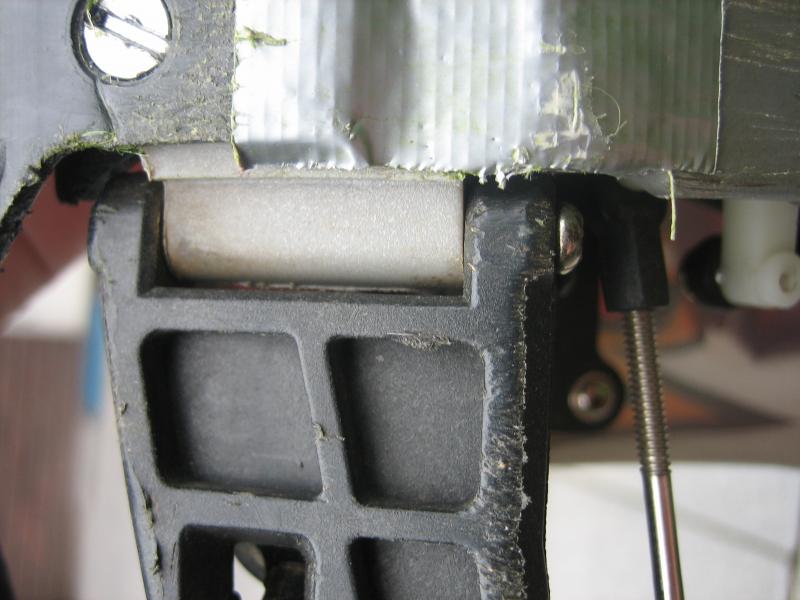

ik had al een tijdje last van dat de suspension pin van de rechter voorarm elke keer een beetje eruit was gedraaid.
deze keer was de hele schroefdraad eruit gedraaid waardoor je alleen maar aan hoeft te trekken of de arm los te halen.
waarschijnlijk is de schroefdraad in de arm dol, dus ik heb maar de schroef van de andere kant er in gedaan. ik kijk wel of het helpt.
ff een fotootje:
het werkt goed, blijft nu te minste zitten.
full
dat tape zit er zodat ik niet blijf haken achter de bumper, heb ik ook bij de wheeliebar gedaan.

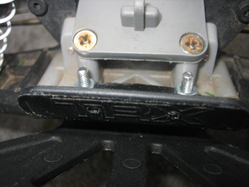

verder nog:
full
ik verveelde me dus ik heb mijn oude bumper erop gemonteerd door twee langere gezonken schroeven te monteren met twee moertjes.
