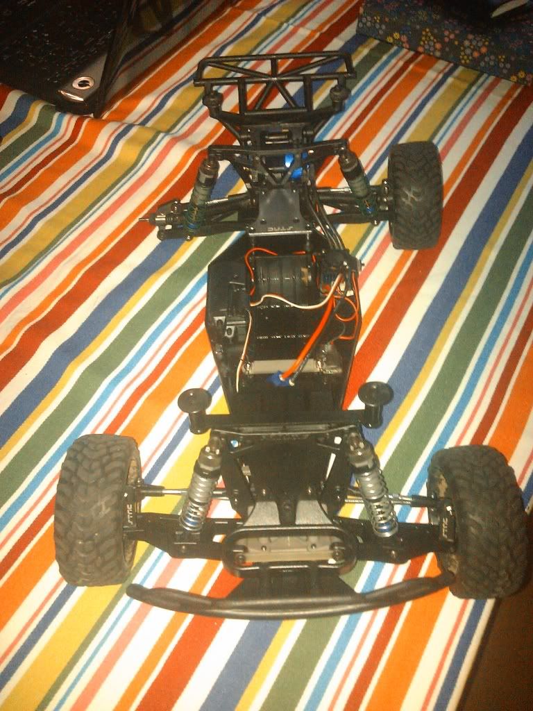

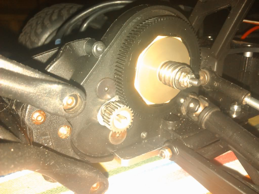

Heb nu een STRC Layshaft met een AE slipper en een Kimborough spur gear, loopt mooi recht en niet zo wiebelig als de Traxxas Spur gear. Heb ook 100k olie in mijn differentieel gestopt en ik moet zeggen dat hij nu veel beter rijdt.
ff een totaalshot
