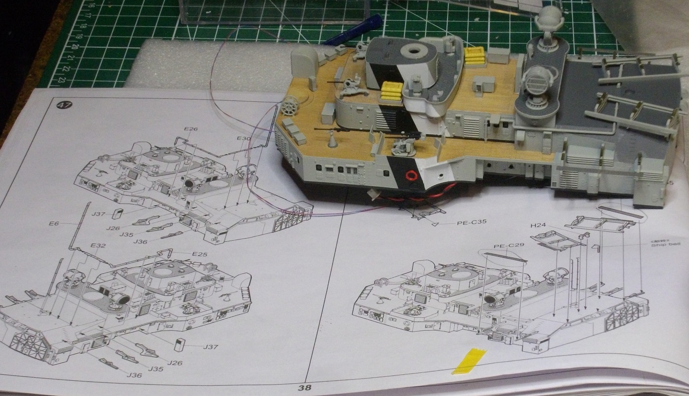

Stap 47: buizen en kasten geplaatst. De verticale einden van de buizen laat ik nog even achterwege tot de mast geplaatst is.
Stap 48: bootstandaarden geplaatst en de looproosters donkergrijs geschilderd.

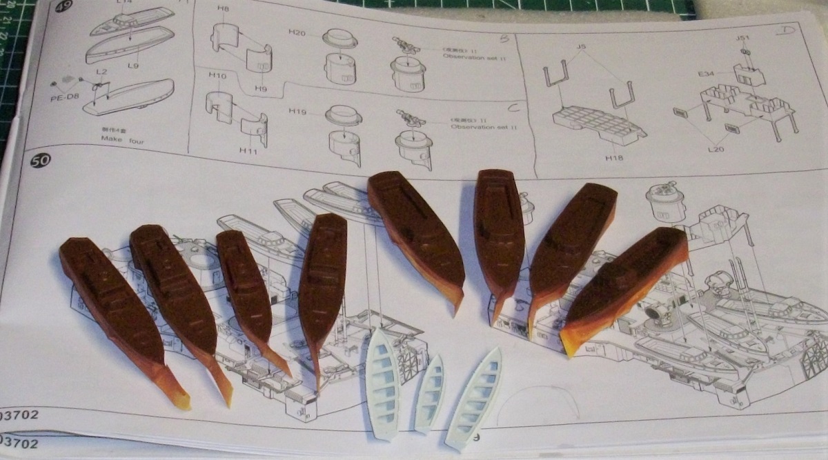

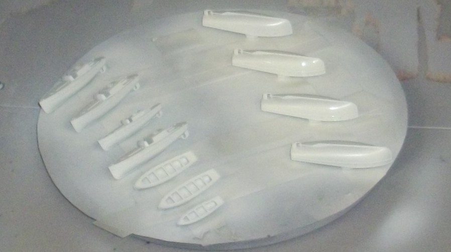

Op diverse fora wordt door (zelfverklaarde) experten over elk detail van de Bismarck hevig gediscussieerd. Zo ook over de kleur van de sloepen, en vooral het onderwatergedeelte. De ene gaat voor donkergrijs, zoals de "bootstripe" op de romp van de Bismarck zelf, de andere gaat voor rood.
Eigenwijs als ik ben en moreel gesteund door het 1/50ste model ban Blohm&Voss, heb ik besloten dat er nog genoeg rode anti-fouling over was om ook het onderwaterschip van de sloepen ermee te beschermen tegen mariene aangroei.
De zijkanten van de rompjes maak ik wit, maar niet spierwit, en de dekken en dekhuisen worden mahoniekleurig.
Hier heb ik alvast de sloepen Vallejo Model Air 71.279 Insigna white geairbrushed.

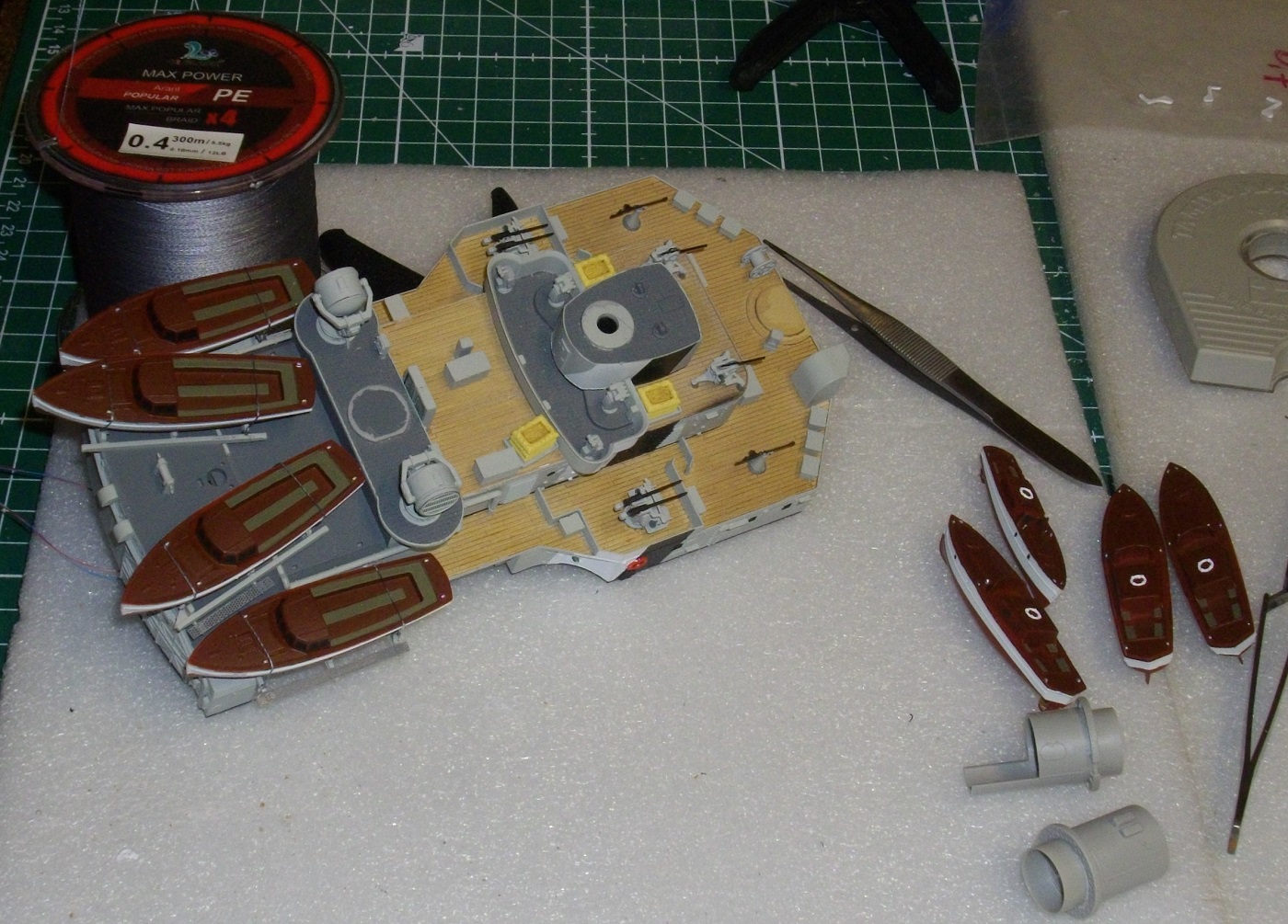

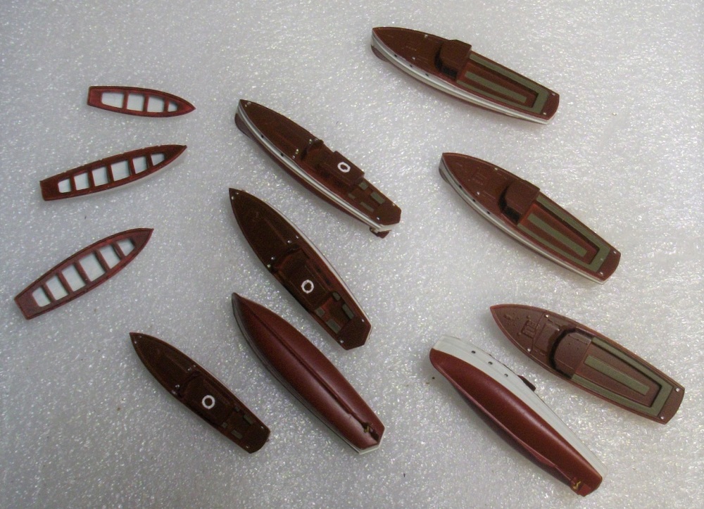

Romp van de sloepen afgeplakt en de dekken geairbrushed met Vallejo Model Air 71.036 Mahonie, dat lichter van tint gemaakt is door er ongeveer 20% Vallejo Model Air 71.034 Sand Brown aan toe te voegen.
Veel modelbouwplezier,
Benieuwd hoe die regelaars je "turbines" gaan laten draaien Herman. Succes ermee!
Dank je Klaas, Nu het werken aan het model lekker vooruit gaat met afschilderen en plaatsen, moet ik even wat tijd tussen door vinden om de nodige stekkers te solderen.

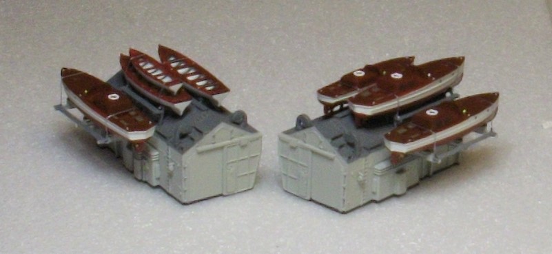

Vorige week heb ik intussen de romp nog van een aantal extra lagen doorschijnende polyurethaanlak voorzien, maar vooral verder gewerkt aan het klaar maken van onderdelen voor de achterste dekopbouw.
Bovenste deel van de romp van de sloepen afgeplakt.
Onderwaterschip van de motorsloepen in de rode antifouling gespoten (Motip Grondverf).
Tape verwijderd en met een fijn penseel geretoucheerd waar nodig.
De zitbanken geschilderd met een mengeling van Vallejo Model Air 71.015 Dark Green RLM71, Vallejo Model Colour 70.879 Green Brown en enkele druppels Vallejo Model Air 71.049 Medium Sea Gray.
De bolders geschilderd met Vallejo Model Air 71.065 Steel.
De reddingsboeien geschilderd met Pactra RC51E Sprint White. Dat dekt beter bij aanbrengen met een penseel dan de Vallejo acryl-variant.
De ramen aangstipt met Ammo MIG enamel wash-1008 Dark.
De schroeven geplooid en gelijmd met roze ZAP.
De bovenzijde van de roeibootjes geschilderd met de mengeling van mahonie en Sand Brown.
Mooie sloepen en barkassen Herman! Eerst leken het wel kameleons. Op elk volgend plaatje een andere kleur. Heb je veel afplakwerk aan gehad zeker, vooral op dat formaat. Gr. Klaas.
Dank je Klaas, Dat afplakken viel nog mee. Alle fasen zijn getoond. Alle details zijn met de hand met een fijn penseeltje aangebracht. Ik vind ze ook best geslaagd.

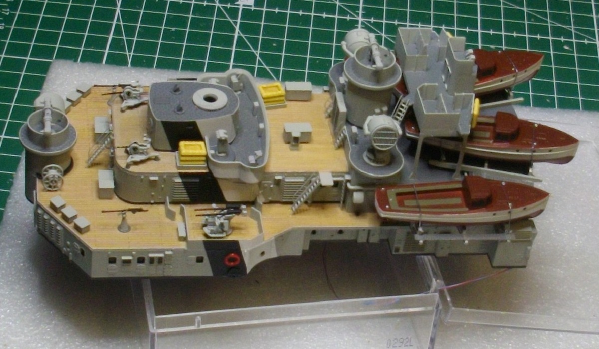

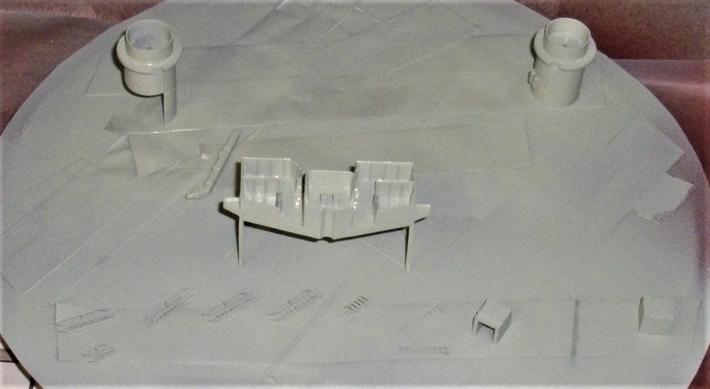

De dekken van de “signal bridge” en de “Flakleistandbases C en D donkergrijs geschilderd.
Reddingsvlotten tegen de wand van de “signal bridge” gelijmd.
“Signal bridge” en “flakleitstandbases” op de achterste dekopbouw gelijmd.
De 2 3-meter rangefinders in de “Flakleistandbases” C en D gelijmd.

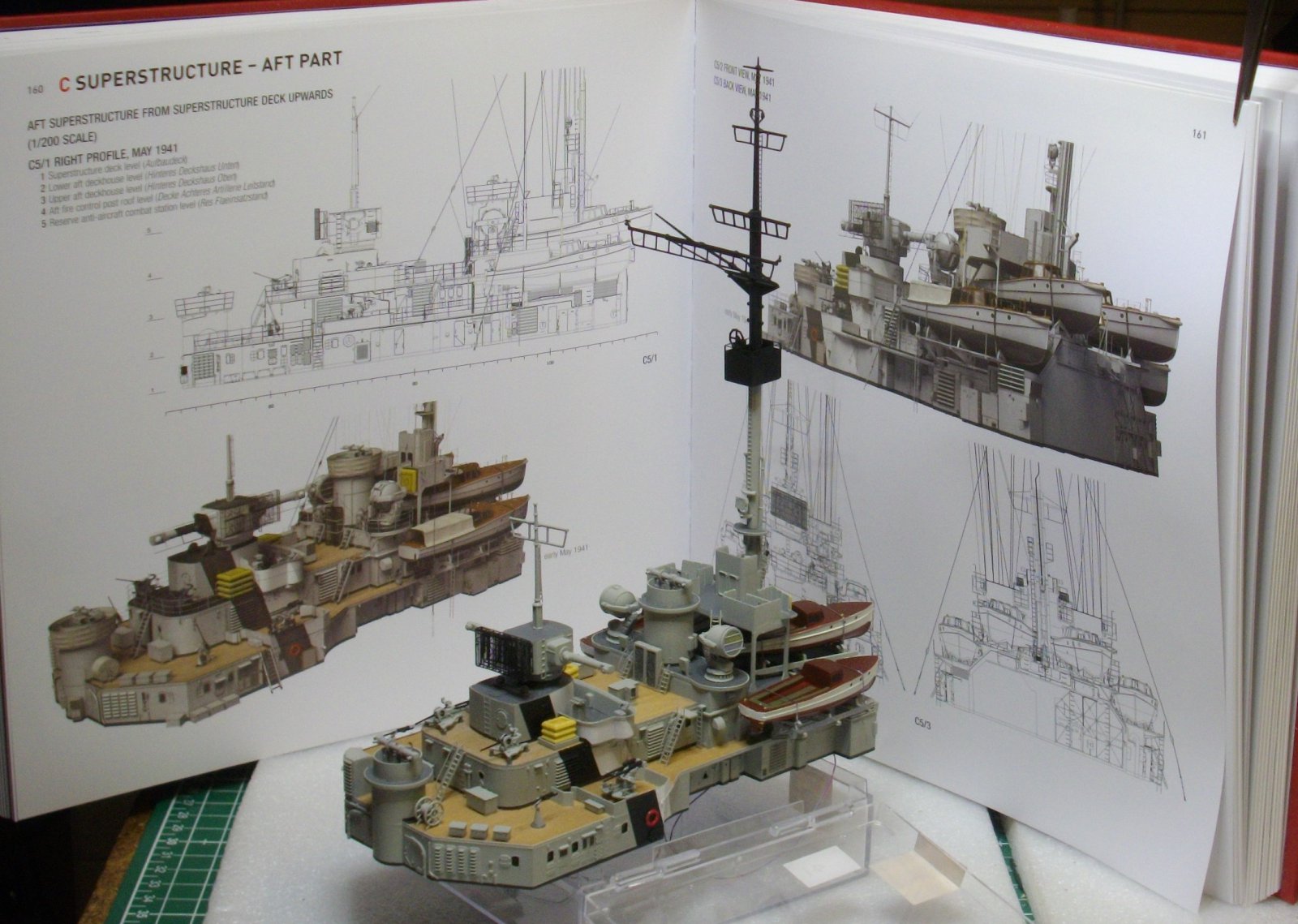

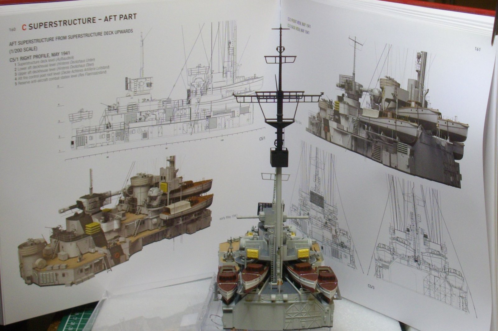

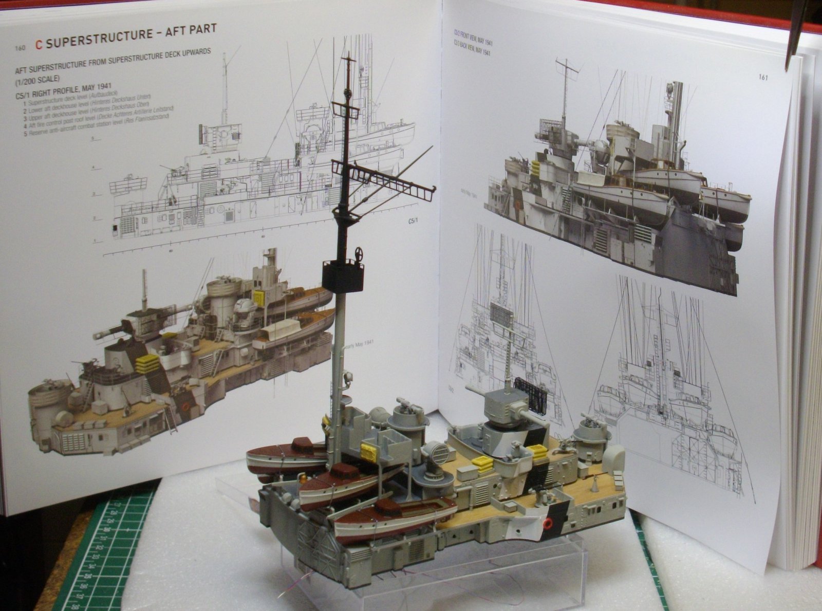

Ik plaatste gisteren eens alle afgewerkte onderdelen los op de romp en wees de Admiraal op de sierlijke lijnen, en zij prees het schip en mij voor de gekozen kleurstelling die, hoewel divers, toch harmonie uitstraalt.

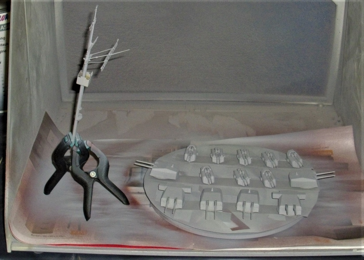

Hoofdmast, 15 cm SK C/28 secundair geschut en 10.5 cm SK C33 zware luchtafweer artillerie in de grondverf gespoten.

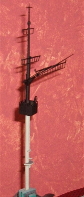

Het onderste deel van de hoofdmast light gull grey en het bovenste, vanaf de observatiekorf, zwart geairbrushed en het dek van het halfronde platformpje donker grijs geschilderd.
Signallight op de houder tegen de grote mast gelijmd. Hiermee is bouwstap 52 afgewerkt.
De verticale einden uitlaat geplaatst. Hiermee is bouwstap 47 afgewerkt.
De hoofdmast geplaatst en de verticale einden uitlaat er tegen bevestigd.
De onderste ladder tegen het halfronde platformpje van de hoofdmast gelijmd met een minuscule hoeveelheid SLO-Zap.
De isolator boven op de draadantennegeleider zwart geschilderd en dit onderdeel voor de hoofdmast gelijmd. Hiermee is bouwstap 53 afgewerkt.
Handwinch geplaatst en scheepsbel goud geschilderd en een laagje panelline colour brown gegeven om de felle schijn van het goud meer op brons te laten lijken.
Ten slotte heb ik de scheepsbel op zijn plaats gelijmd, waarmee bouwstap 48 en ook de volledige achterste dekopbouw afgewerkt is.
