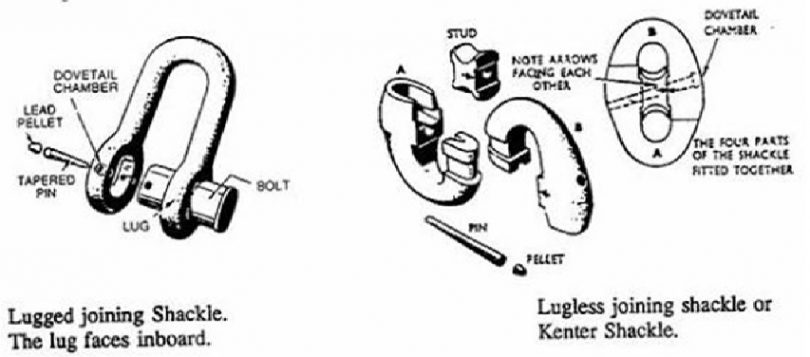

idd dat is een kenter sluiting.
En op het anker zit een end shackle

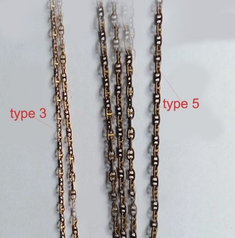

Herby, Zit nog even naar je ankerketting te kijken. Hoe lang zijn de schalmen daarvan en past dat nog een beetje bij de schaal? Gr. Klaas.
Ik heb lang moeten zoeken voor ik iets enigszins schaal vond, maar ik vond uiteindelijk deze:
https://nl.aliexpress.com/item/33016473029.html type 3
Lengte 900mm/1.2m Koperen Reling Keten Marine Gebruik Anker Kettingen 60-200 Verhouding Gesimuleerde kabel Link Chain voor RC Boot Model
8,5 schalmen per inch, 3 mm per schalm, absoluut de kleinste messing schalmen die ik kon vinden, volgens Aots-tekening zijn ze 2,9 mm maar zouden er 13 per inch moeten zijn (dikker materiaal waardoor meer overlap van elke schalm?) maar kleinere zijn alleen in zilver te bekomen, en nu wil ik er wel een paar euro tegen gooien, maar het moet wel redelijk blijven :)
