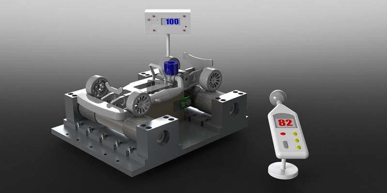

De tests zullen onder andere met mijn Capricorn motoren worden gedaan, dit zijn momenteel een van de snelste, zo niet de snelste motoren van het NK veld.
Het concept is om een vermogens meter van een fiets aan te passen zodat deze geschikt wordt voor onze modelauto's. Deze vermogens meter kan een weerstand leveren van 1000W en is volledig instelbaar.
Door het fabriceren van een andere rol en lagerblokken kunnen we dit systeem geschikt maken voor een modelauto.
Het gaat om het zwarte kastje waar de bedrading uitkomt.
Vervolgens komt het er zo ongeveer uit te zien:
Bij het uiteindelijke model komt er nog een systeem om de auto aan de voorkant vast te zetten en een bekisting om een accurate meting te kunnen doen.

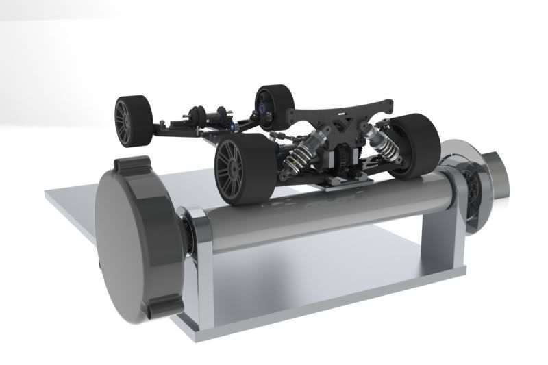

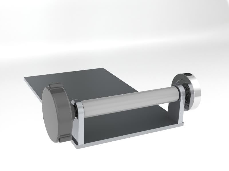

Statische bank heeft het niet gehaald, wordt dus dynamisch, aangezien deze lichter is en veel beter in te stellen.
Onderstaand is overigens de uitgewerkte statische...:
