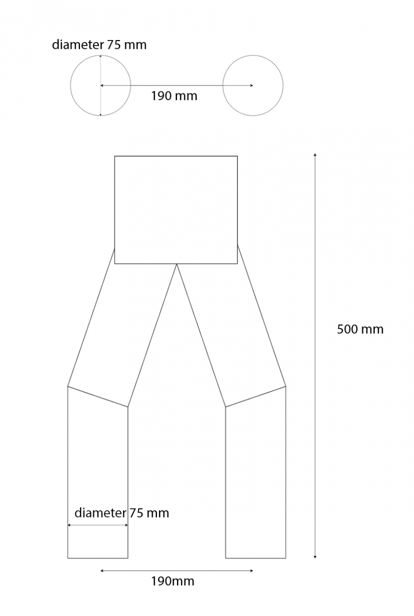

Een kleine tegenslag. De persoon die de split pijp maakt is er mee gestopt... jammer. Hebben jullie tips? Grummania? Alvast bedankt voor de feedback
Grumania heb ik altijd goede ervaringen mee gehad.
Wel wat prijzig, zeker voor een split pijp met eigen specificaties maar kwalitatief goed.
Contact Ilja maar eens en vraag naar de mogelijkheden.
Ik ga eerst de tekening maken en dan eens informeren. Die van FB jets is ok kwa lengte maar net niet breed genoeg.
Kwalitiet van de FB pijpen is ook wel wat minder, en met de eventuele verzendkosten erbij zal het ook niet heel veel meer schelen.

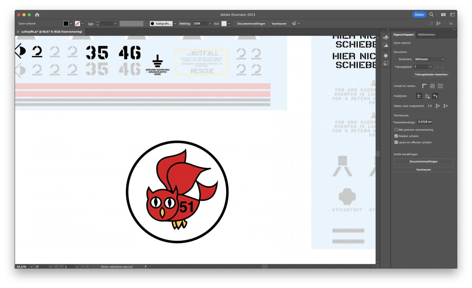

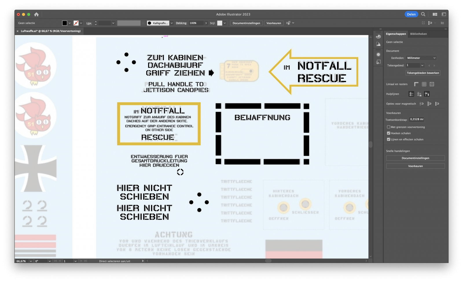

Wel handig die grafische achtergrond.
Dat kunnen ze wel maken denk ik, kwestie hoe diur het wordt. Hopelijk vallen de kosten mee.
Ik had je graag geholpen maar heb er simpelweg de tijd niet voor. Soms maak in mn pijpen zelf, zoals deze voor mijn Avonds F15. Wél enkelwandig maar dat werkte prima.
Dit kreeg ik als antwoord van Grumania.
Good morning,
please have a look at our bifurcated pipes. We do not make pipes with several kinks. Our pipes split after the intake and go straight to the end. You need to check, if this doesn`t conflict with formers in the model.
We have two different sizes, the smaller ones with 60/70 mm at the end and the bigger ones with 70/80 mm. Inlets for both are 140 mm in diameter.
Niet echt gerustellend. ik ga moeten op zoek gaan naar iemand die dit voor mij kan vervaardigen.
Wow... super, jammer dat het je aan tijd ontbreekt :)
Mhhh, blijkbaar maakt Ilja alleen nog maar dit soort 'broekspijpen':
Maar daar kan je net niks mee?
Zat even te kijken op de site van Grumania maar de beschikbare pijpen passen die niet?
ik ga kijken met een collega om ze zelf te maken. weet er iemand hoe dik die inox mag zijn? 0,6 / 0,8 zonder de kans te lopen dat deze implodeerd.
Jan,
0.6/0.8 zijn veel te zwaar in RVS, mijn inziens.
Denk dat je naar 0,25 / 0,3mm plaat moet zoeken.
Meet is een pijp van avonds, zal kort in de buurt komen denk ik.
Gaaf project, ik blijf het met veel interesse volgen.
Grumania gebruikt een dubbele pijp waarvan de buitenpijp 0,2mm is en de binnenmantel 0,1mm.
is wel een 7kg turbine pijp, mogelijk dat voor de zwaardere turbine hij een dikkere versie gebruikt….
ik kreeg dit antwoord van hen. Ik ga toch even verder kijken vind dit te duur voor een pijp van 50 cm. Komt op 500 euro zonder verzending. Ik wou dat ik ze zelf kon vervaardigen, maar ik kan niet lassen... grrrr
Good morning,
this kind of pipe is not even similar to any other bifurcated pipe we manufactured before. Unfortunately this would be a complete new construction and requires a week of work includingg the work in the CAd system, designing flat pattern productions, making templates and a prototype. The price would be 600,- Euros. Making it single wall is 100,- Euros less.
As we are in the process to increase all our jet prices this week, the offer is valid until friday.
