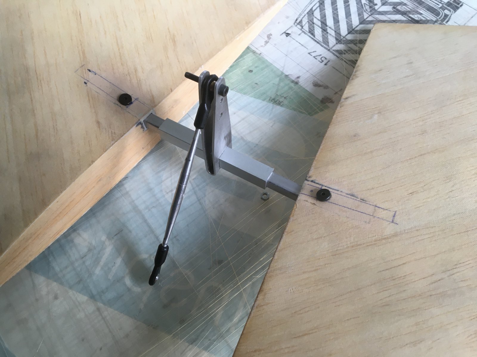

Ziet er stevig uit! Je kan hier met een bijvoorbeeld PowerBox Mercury makkelijk twee servo’s synchroniseren. Dit wordt veel gebruikt met grotere modellen met twee servo’s per aileron ,hoogte en richtingsroer.
Je kan ook gewoon met een 35 kilo servo voldoende kracht uitoefenen want ze zijn ook nog aerodynamisch gebalanceerd.
Wel ook gewoon balanceren zoals Berto schetst ivm flutter .
