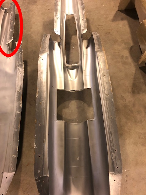

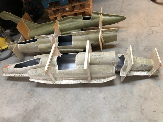

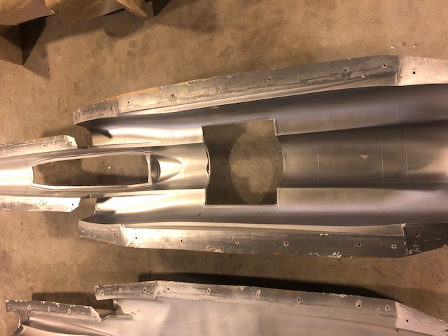

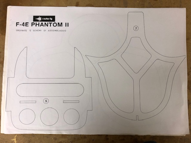

    Ik ben tegen een aantal mallen opgelopen die ik niet kon laten liggen o.a. 4 verschillende maten F4's, de grootste heeft dezelfde afmetingen als die van jouw, de verkoper claimde zelfs dat die van jouw (Uwe Ralle) een copy van zijn F4 was, maar het verbaast me niets dat het andersom is. Maar wat ik uit de tekeningen op maak is dat het origineel van Masterfly was.
    Ik zie wel wat kleine verschillen in de die jouw, maar met een beetje geluk/aanpassingen kun je de spanten wel gebruiken.
    Verder heb ik nog een map met informatie wat misschien ook nuttig kan zijn voor jouw.

    Dit lijkt mij inderdaad de mal van mijn F4, dus alle info is welkom. Ben momenteel bezig met het pijp probleem om te lossen en we zijn er bijna. Het zijn vooral de spanten waar de turbine zich bevind die belangrijk zijn.

    Als ik even zo goed kijk is het niet dezelfde mal, de mal van Edwin is een 'gewone' Phantom II en geen RF, kijk maar:
    Maar dat wil natuurlijk niet zeggen dat ze gekopieerd zijn met wat wijzigingen, als de afmetingen hetzelfde zijn kun je daar toch de spanten van overnemen.

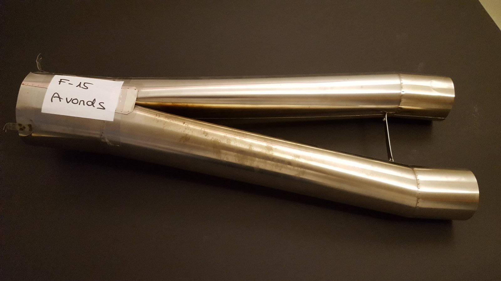

    Als ik de spanten kan overtekenen dan zou ik al geholpen zijn... Ik kan bij Nero RC een F15 Avonds split pijp komen (tweedehands) voor 200 euro en deze past in de phantom. Dus ik denk dat ik dat ga doen.

    Nope, een vriend van mij heeft lange tijd een F15 pijp liggen gehad van Avonds. Hij heeft even voor mij gekeken maar helaas al weg. Was een mooie optie geweest.

    Is ondertussen toegezegd, van zodra de pijp binnen is kan ik eindelijk deftig van start. Want alles hangt zo een beetje vast aan die pijp.

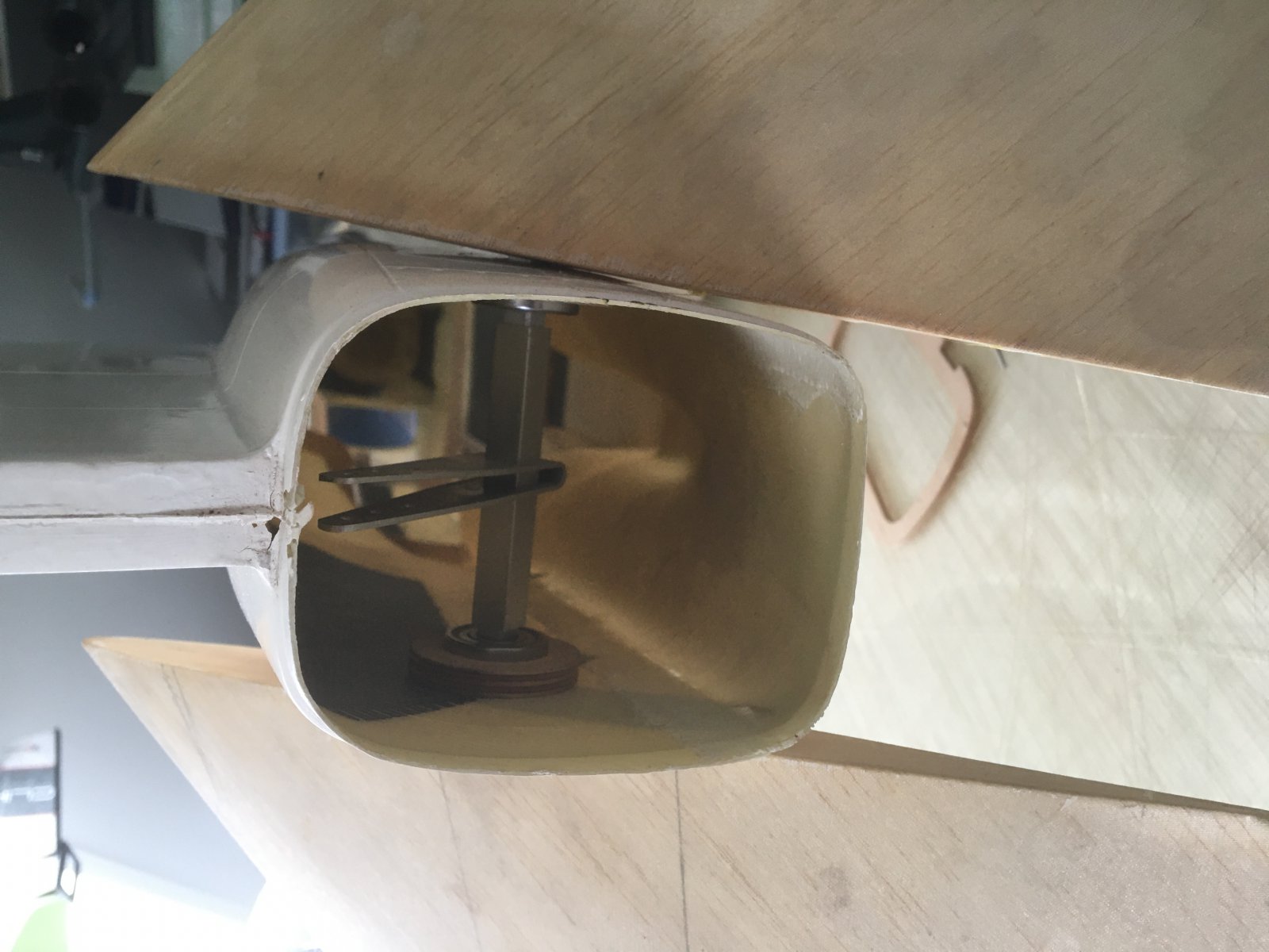

    Heel de elevator is afhankelijk van 1 servo. iemand een idee welke servo daar betrouwbaar en stevig genoeg voor is? Een JR9811? Of toch kijken om met 2 servo's te werken?
    Voor transport zouden ze ook afneembaar moeten zijn. Stof om even bij stil te staan.

    Zou je roeren sowieso uitbalanceren, denk dat je dan met één servo al een heel eind komt.

    Met 1 goede 20kg servo kom je daar echt wel mee weg.
    Zelf zou ik hem ook voor een deel balanceren en dus gewicht voor in de stabilo`s aanbrengen, heb ik toentertijd met mijn F-15 ook gedaan.
    Daarnaast helpt het deel voor de scharnierlijn mee met de servo`s dus kost het minder kracht om het roer te verstellen tijdens het vliegen dan wanneer dat niet het geval zou zijn.
    Vandaar dat ik het ook zeker met 1 kwalitatief goede servo zou aandurven.
