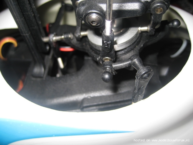

OK, maar dat staat hij toch wanneer je met de nick stuurd en het blad boven de staart niet beweegd?
Dat is zo, maar door je scharnierende bladen kun je dit niet echt nauwkeurig afstellen, tenzij jij de kop heel rustig aftoert, en dan nog, heb net even bij mijn heli gekeken, kan ik hem er best wat naast zetten en beweegt het blad ook niet tijdens nikken.
Zet gewoon de ballinks van de swash, die twee aan de zijkant, exact tegenover elkaar, dus met de ballinks van de binnenring van je swash, dan moet je spindle exact in lijn liggen met je staartbuis snappie ?
Zo dus!
Nou wanneer hij bij mij er iets naast staat zie je wel een geringe beweging hoor.
En het schanieren maakt niets uit, wanneer de bladhouder niet beweegt zal het blad recht of niet ook niet bewegen.
OK, dat begrijp ik en zo had ik het ook eerst, maar dan staan de stangen iets scheef uiteraard.

Ik heb liever alles mechanisch goed staan, ipv. met de software te gaan knoeien. Mijn stangetjes staan trouwens ook niet helemaal recht heb ik net gezien ;) Welliswaar vliegt hij naar mijn zin en kan ongeveer 3 piro`s maken voordat hij weg gaat driften, let wel : driften, dus hij gaat niet scheef hangen.
Zij nemen dat blijkbaar niet zo nauw :p
Ja zo en zo ga ik gewoon de swash weer haaks zetten, en laat dat even voor wat het is.

Heb je die calc functie al eens geprobeerd? Daar kun je ook spelen met afstanden van kogeltjes etc. Aangezien de mechaniek van de logo perfect is voor stabi zou ik het voorzover mogelijk proberen over te nemen. ( past de logo swash op de trex? )
Over de fase, stangentjes recht of schuin, het blad in het verlengde, etc. Mijn ervaring is dat instellingen op de bank geheel anders zijn in de lucht. Dus, als het blad stil staat, goede indicatie, maar ik heb zo'n vermoeden dat het dan niet betekent dat je fase 100%.
Ik stel ook de fase mechanisch in zodat de elevator in lijn is met de swash maar mijn stangetjes gaan wel recht naar boven. Rheli dat is een logo 500 DX? Bij de XLE had ik het ook zo, en daar heb ik de fase wel moeten corrigeren in de software. ( XLE kun je niet draaien aan de swashdriver ). Dus een perfecte in lijn swashdriver wilt niet zeggen dat de fase correct is. ( ging om 2 graden )
Zelf denk ik van wel, maar durft het ook niet met zekerheid te zeggen.
