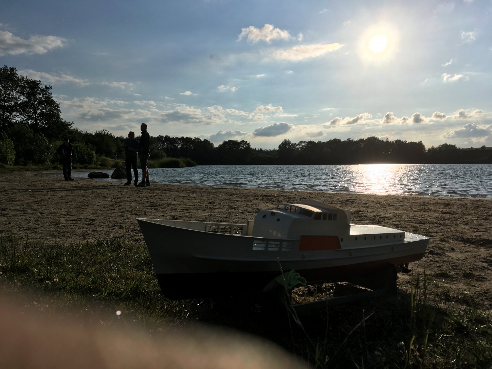

Bootje van men mede dobberaar
Ga dus helemaal goed komen.

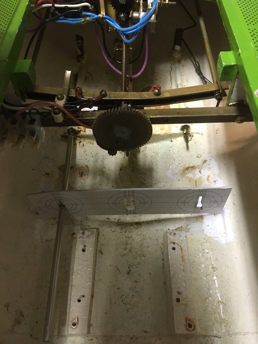

Ga ik nog even verder met de ontmanteling waar ik zo tegenop zag...

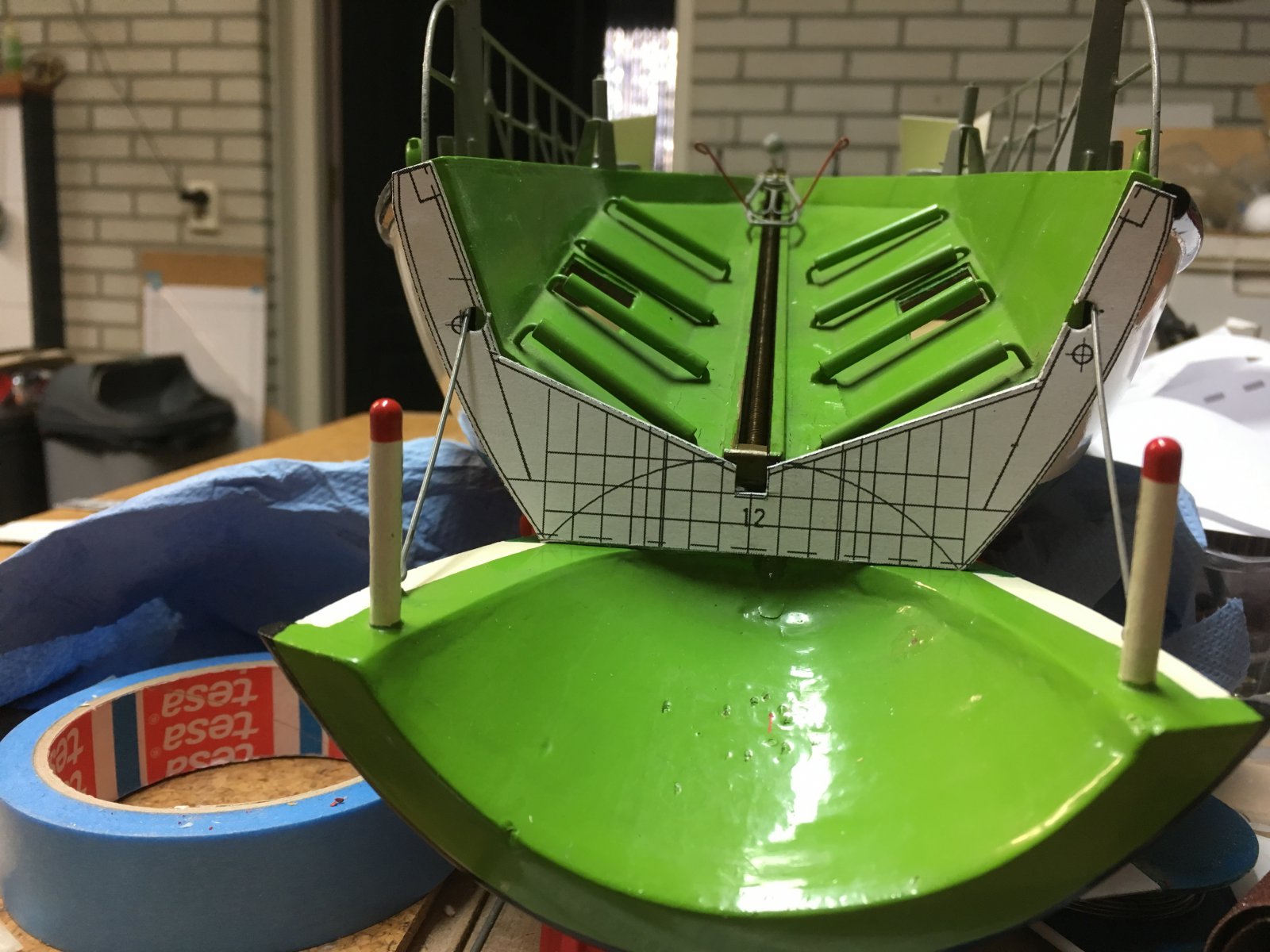

Assen kan ik net aan laten zitten. De cardans zitten dan niet kaarsrecht, maar een graad offset.
Met het pasplaatje en as verlenging kon ik vanuit 2 referentie punten, plek waar de motorplaat in hoort te liggen
en in het schuim twee uitsparingen voor zijn.

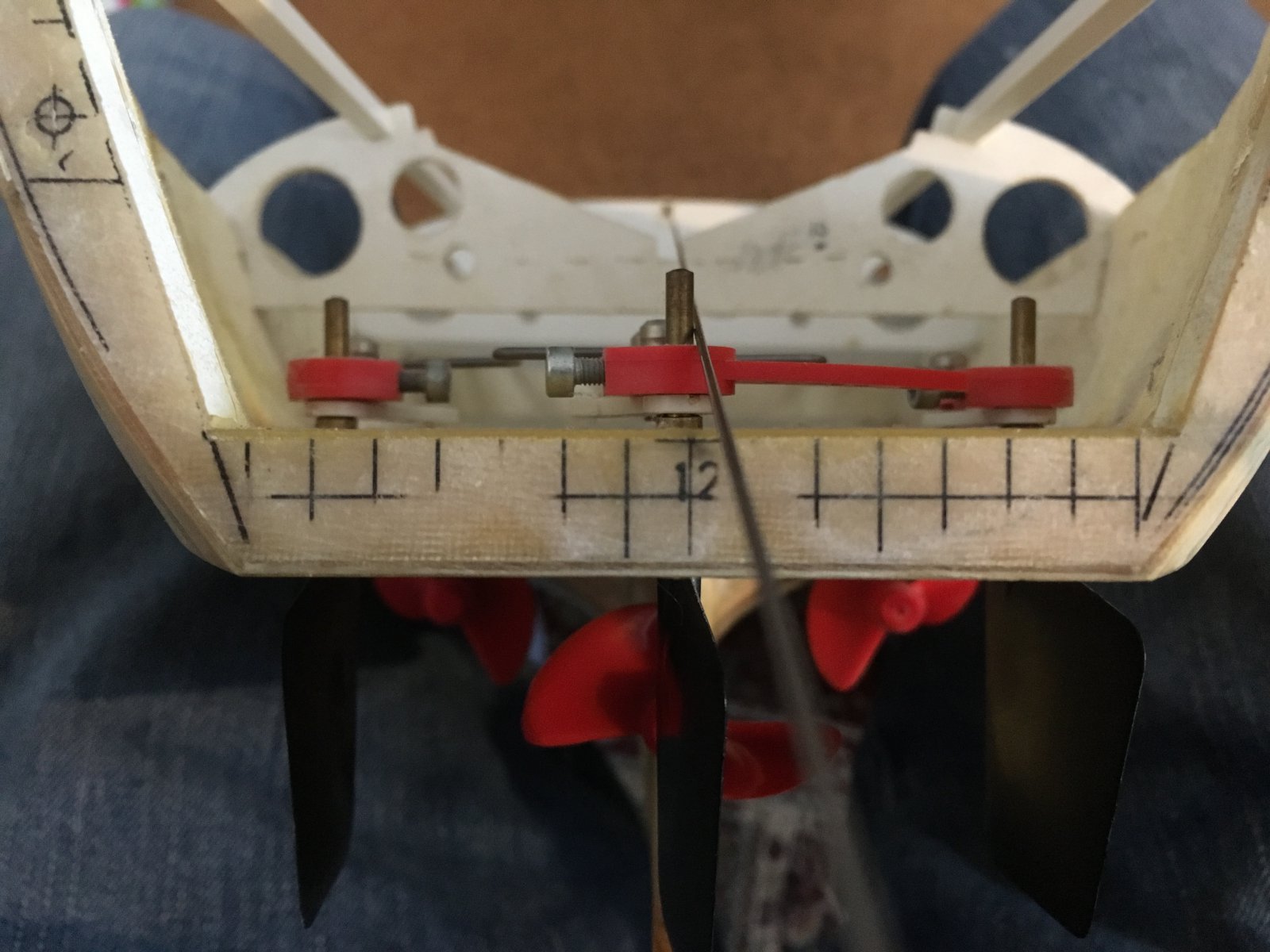

Mechanisme blijft prachtig, maar de roeren zitten in roerkoningen van krap 1 cm en zouden gaan klapperen
in de schroefdruk van de snelle props. Middelste is de lastigste... en met druk er op
spuit het naar binnen... richting motoren! En dat geeft een mist van water met die drie turbines.
Andere optie is zeer voorzichtig CA lijm er in... eerst wat olie. De CA vormt een pakking en dicht wat af.
Dat werkte goed bij de FL-8 en die heeft zelfs langere buisstukken ingelijmd.
En dan moet het mes in de Badewanne... want ik kom er domweg niet bij. Jaja... waar begin je aan...

Waar het elders mooi technisch is uitgewerkt... is op de roertjes... Ga het wel oplossen.

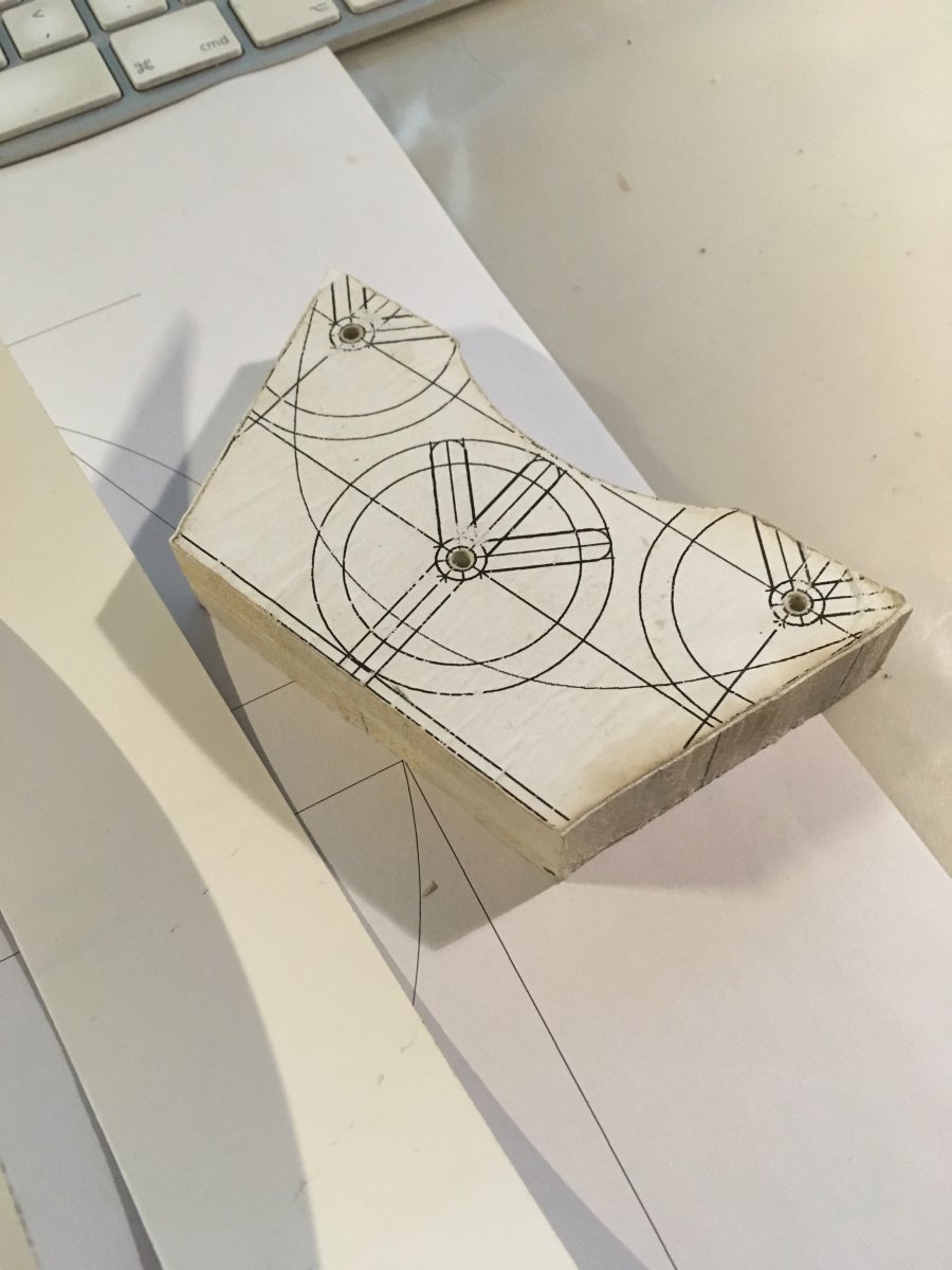

Nu heb ik wel een nifty roer-richt divice gemaakt, waarbij je voor het model direct ook nieuwe
schroefassen kunt richten...
Grootste uitdaging is om nets van de dekopbouw te beschadigen... uitermate behoedzaam.

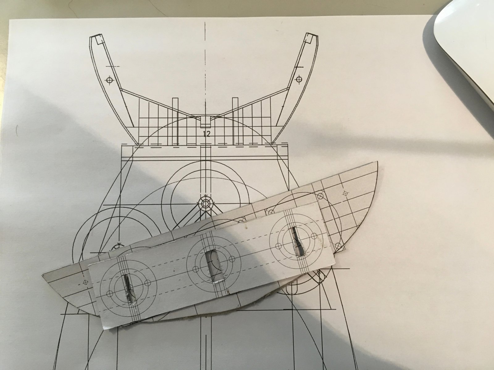

Hier nog even mijn metertje om de positie van de assen te meten in het verticale vlak...
Gewoon een printje op een kartonnetje met de flenzen van de aandrijvinkjes....

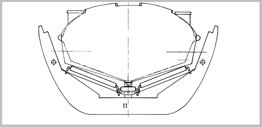

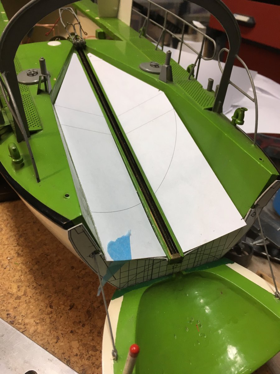

Hier een werktekening hoe de 'badewanne er in werkelijkheid hoort uit te zien...
Het is een projectie met het onderwaterschip en al. Gedaan om uitlijning goed in kaart te brengen.
Ooit veel tijd in gaan zitten.
Dat hek-spant knip ik uit, heb ik een inschatting. Waarom? Omdat de spindel erg laag over het middenroer schampt.
Geen plek meer heeft. In mijn oude bakkie had ik dat al door voor een looprail systeem, dat ik toen nog in mijn hoofd
had. (later het idee met zeilwinches en closed loop, eenvoudiger)
Want als ik de badewanne open zou breken, geeft dat gelegenheid de spindel met een fractie bij te stellen.
Net voldoende hoogte voor het roer...
Ter illustratie... (de witte heveltjes onder de rode dienen slechts tijdelijk als spacers)
Uiteraard zijn deze roertjes volledig spelingvrij met gedraaide kokers.
Dus dit spantje met ander knik maar eens vergelijken op standhoogte.

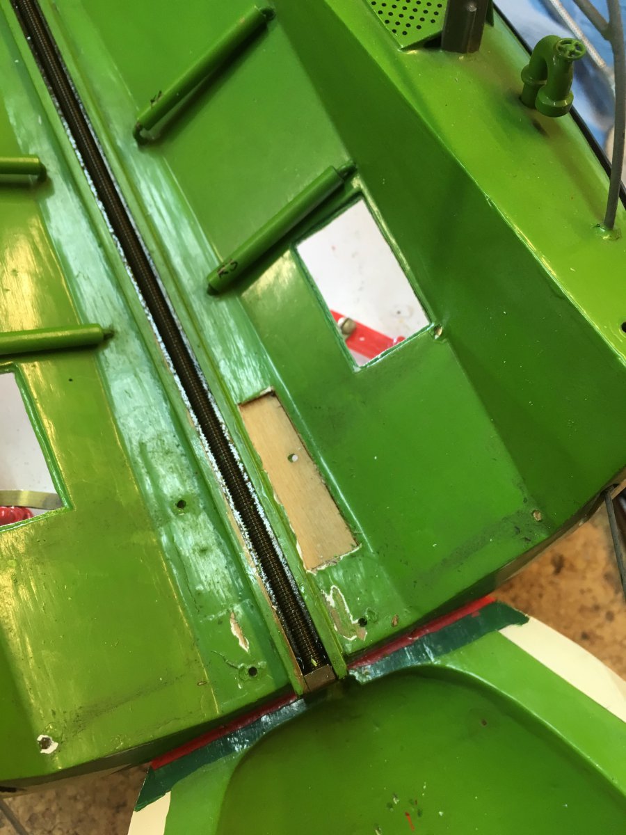

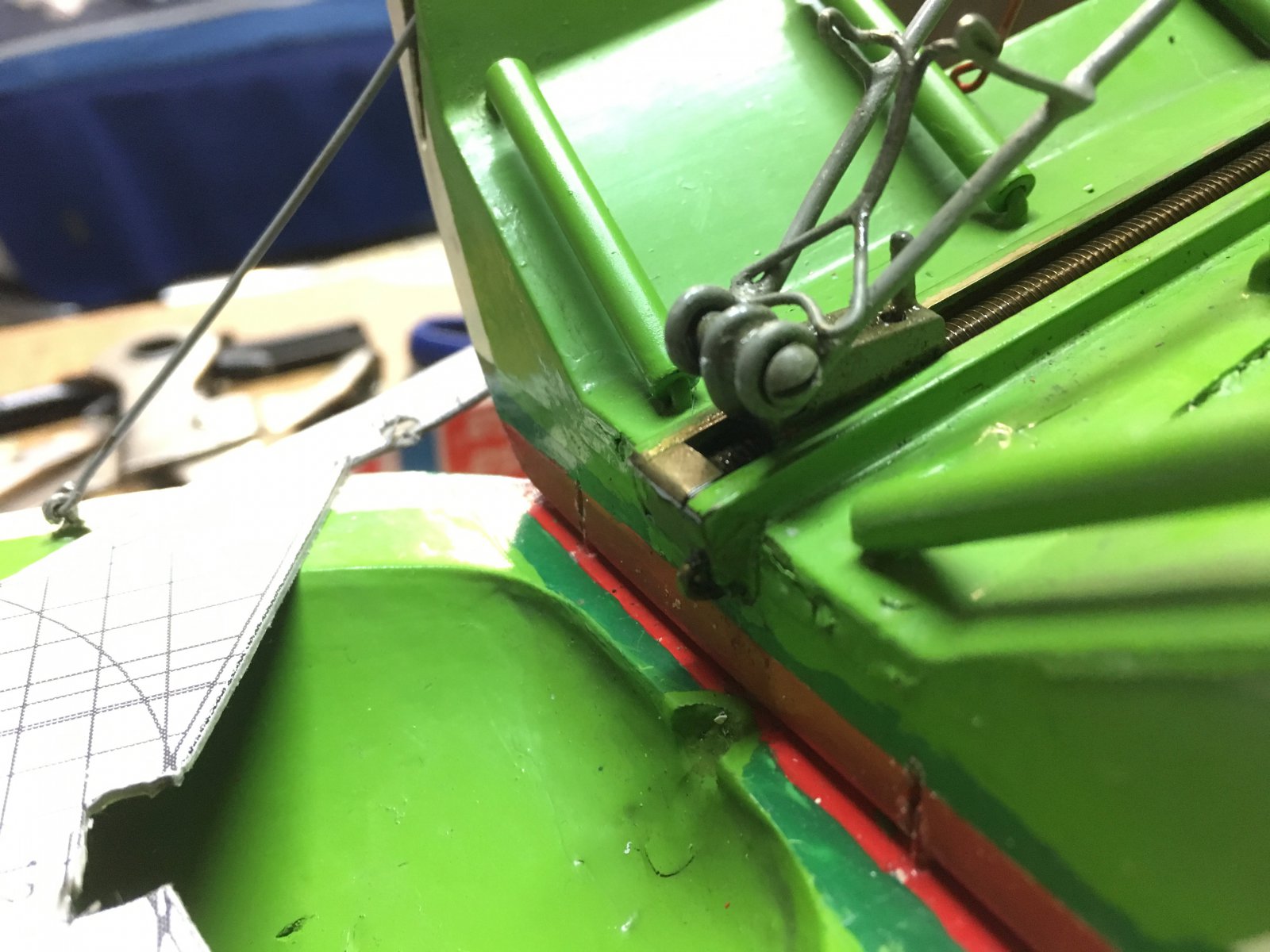

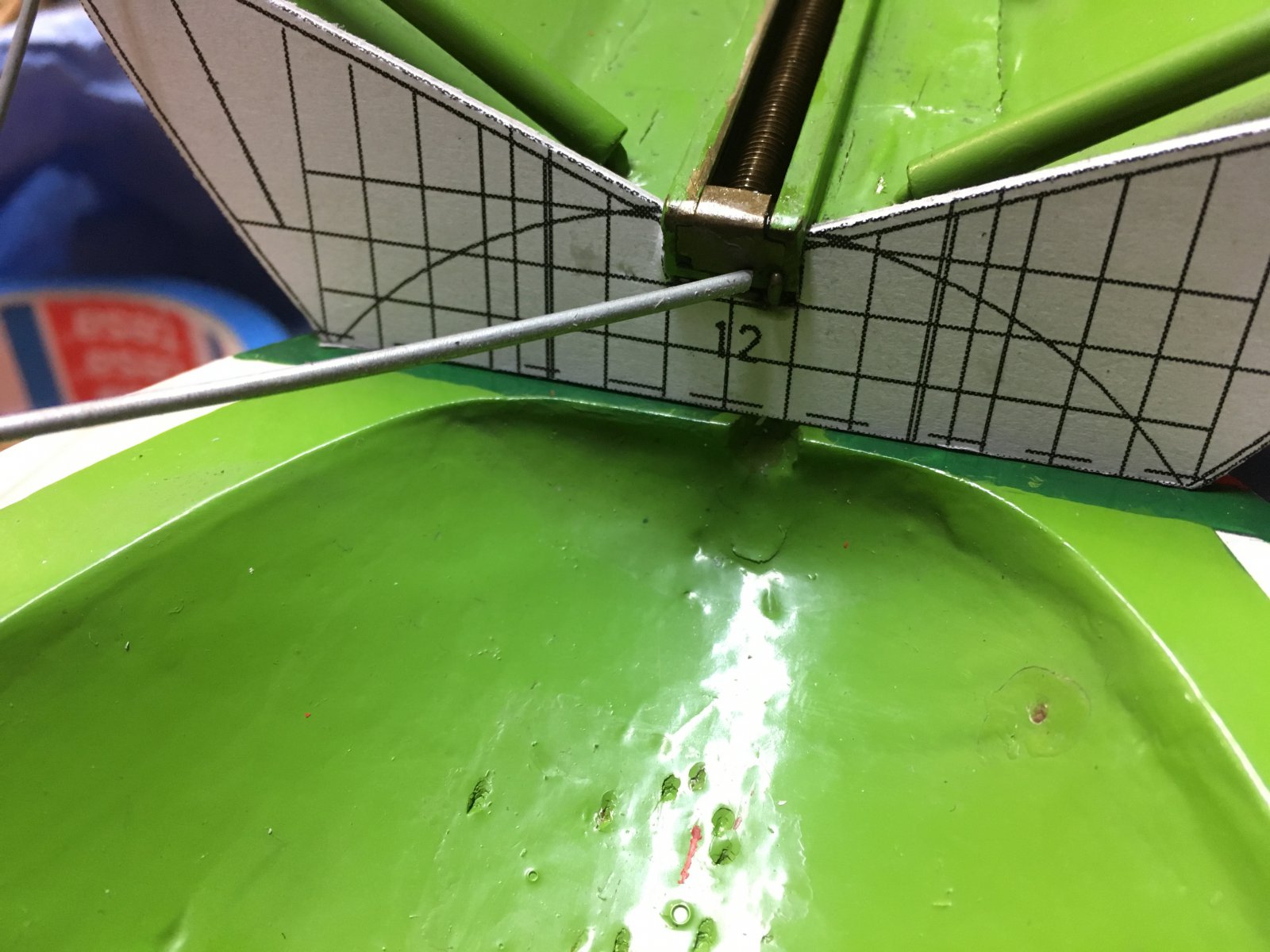

Proefje gedaan...
Humm, humm... mooi maten zijn dezelfde....
Dus de hoek van de spindel moet goed zijn... echter!
Met uitsnede van het profiel er in... ook binnen mijn in 2004 geschetste maten... echter...
Bij het grijze staafje zit een palletje. Dat wordt weggedrukt door de meenemer van het mechanisme
Halverwege, door een buisje geleid stangetje komt dat bij een switch, en stopt de motor.
Ik zeg 'voortreffelijk nifty in de tweede macht'!
Maar dat buisje loopt onderlangs het messing profiel... en raakt zo de midden-roerhevel,
en kost 2 mm in hoogte. Had dat aan de zijkant gezeten... was er niets aan de hand geweest.
Het kwam niet uit met de Graupnerbouwwijze en het opdikkende triplex van de Badewanne,
die zo uitgevoerd niet geheel, niet schaal is.
Komt door het gebrek aan informatie destijds? Je moest er op, om het te aanschouwen... vastleggen.
En je betaalde je blauw aan filmrolletjes... en ontwikkelen... en vanuit hinein naar de SAR post.
Door toch de Badewanne open te trekken, deze schaal te maken... het buisje zijlings te solderen,
heb je er slechts, nur, alleen maar extra werk van, meer ook niet... eigenlijk?! :D
Het palletje verschoven voor de motor-stop van de spindel (Milliperm met Pile)

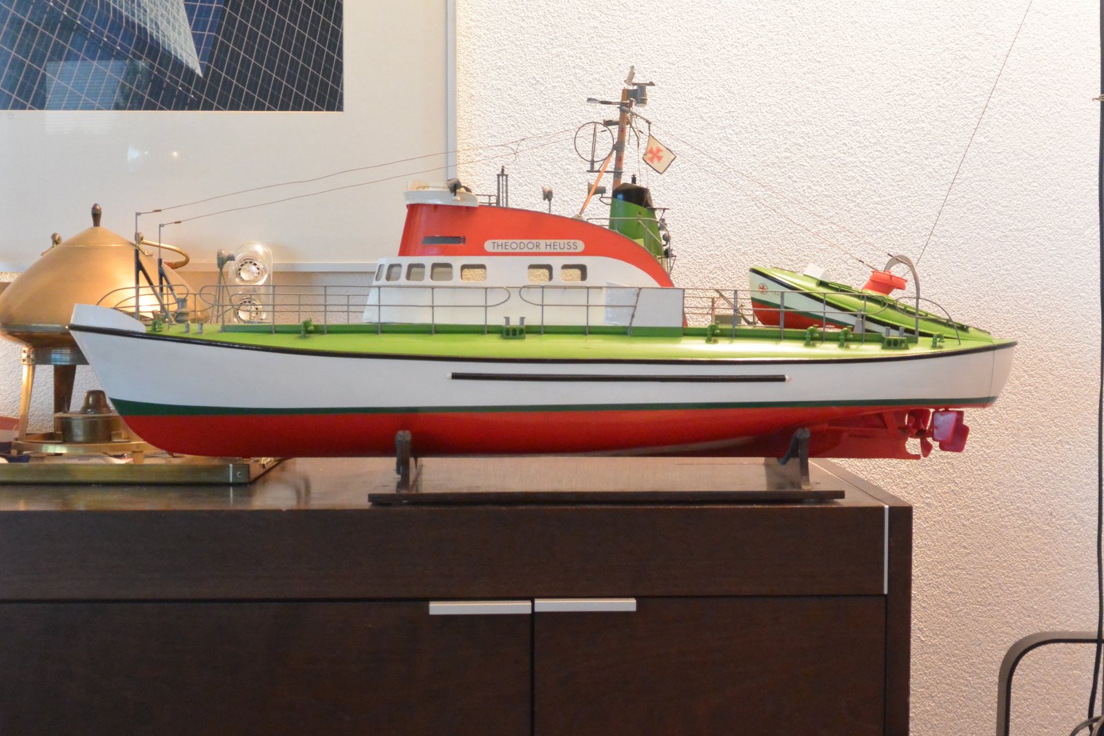

Groentes van Bas
Zo zag m'neer Graupner het...
Hier een mix van het Graupner en AeroNaut bouwplan... screendumpje...
Ook het bijbootje is anders naar schaal 1:20 naar 1:25 van het Graupner model.

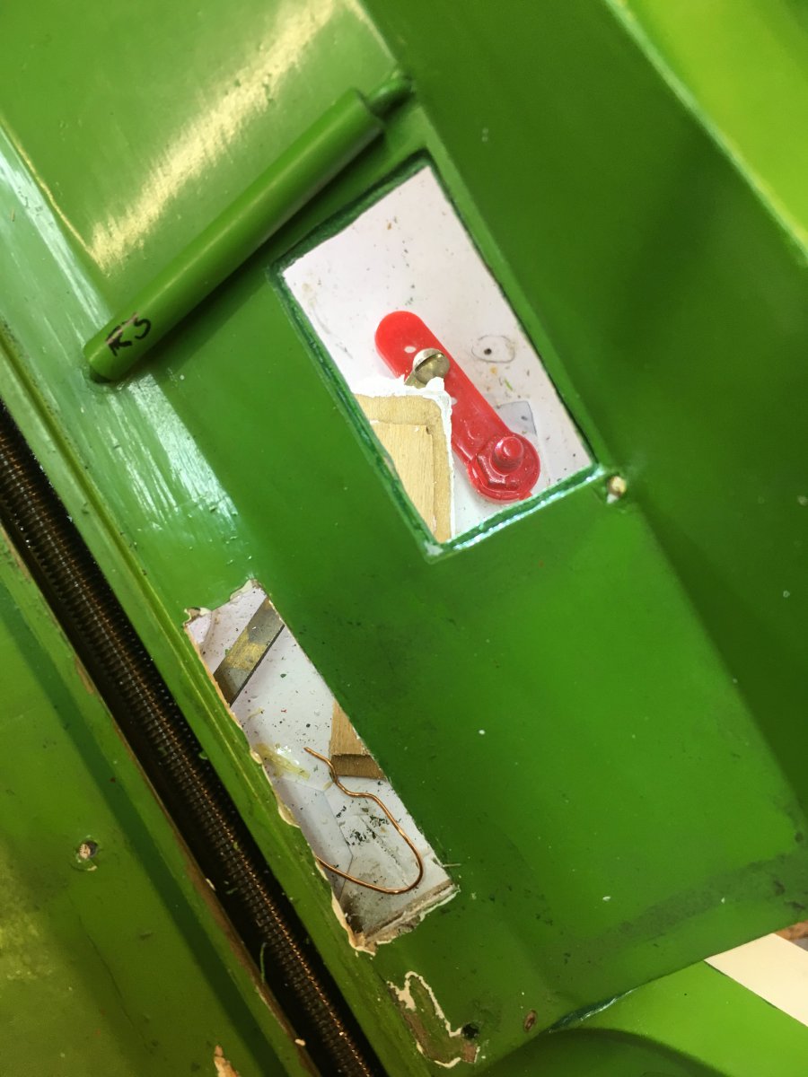

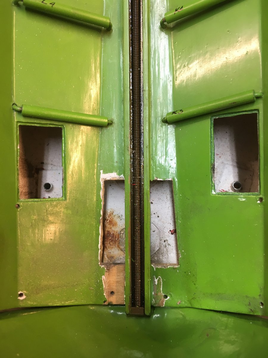

Gisteren avond. Delaminerend triplex uit 1960...
Zaakje moet open om het klemmen van het roer te inspecteren.
Verder te veel speling op de kokers... klapperende zaak... dus dat moet sowieso anders.
3x tot 10 tellen... dan de kettingzaag er in! Starte di motori!
Zorgvuldig loshalen... zit ook niet meer gelijmd...
Nummeren, en positie coderen en plakken van onderdeeltjes die loskomen... etc.
Etterbak stuurboord... heet stoken... en beschadigd draad tegen komen, roer draait dol...
En dus de 2000 Watt haakse slijper er op... samurai zwaarden messing... met hard werken door...
Bakboord... van het zelfde pak een laken...
Nacht op de kale berg... afbreken om weder op te bouwen...
Ik denk dat ik het nog rigoureuzer ga aanpakken... eerst schetsen maken... voordat ik ga opereren...

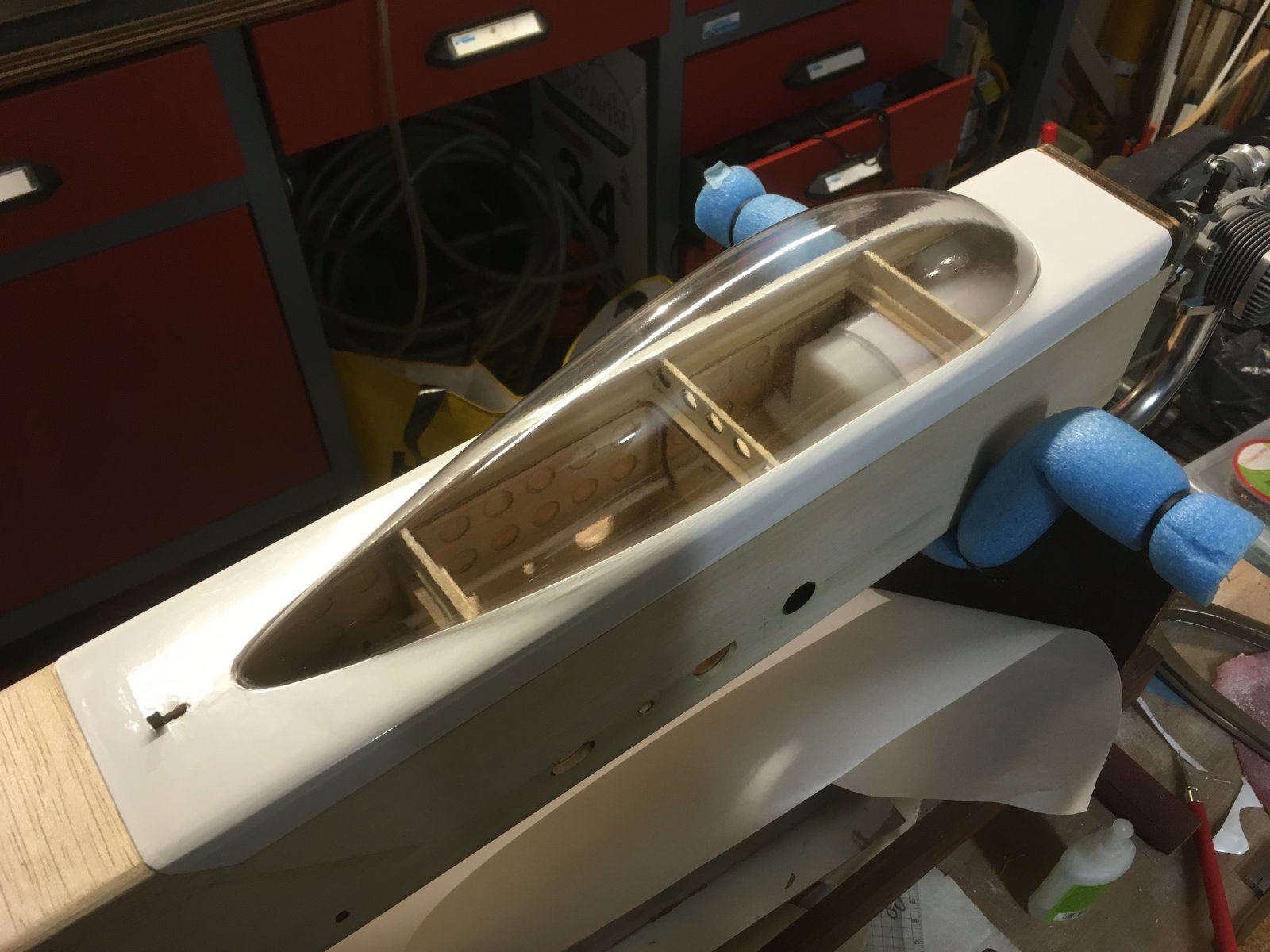

Vlieger is in folie-stadium... die gaat met het nieuwe seizoen luchtruim kiezen.
Heb ik een compleet nieuwe kap voor opgetrokken omdat het origineel te slecht paste...
Gelezen had dat het zich in mid-air kon lossen. Dat heb ik ook aangepakt.
Eigenlijk moet ie nog een klassiek blauw groen tintje krijgen. Dat kan met lexaan geschikte kleurtjes.

Gisteravond snel even achter de Mac gekropen... meten en tekenen.
Doe je de Graupner editie of toch maar schaal? Om de roeren aan te pakken moet de kuip er toch uit.
Niet alles, slechts het V-bodemdeel om de spindel.
De schets... moet lukken. Uit berken vliegtuigtriplex of epoxyplaat?...
Karton en print om maatvoering te checken. Niet geheel symmetrisch...
Daar leef ik dan maar mee... getest met bijboot... en dat gaat lukken. ook als deze
op de rollers staat...
Uit de oude doos, in de ladekast, mijn Spezial Limitiertes Edizionen 2004,
Heuss Rudder Tool... opgevist!
Met deze tool is het gegarandeerd mogelijk 3 roeren welgericht te plaatsen in de romp...
Sehr, sehr über-nifty!
