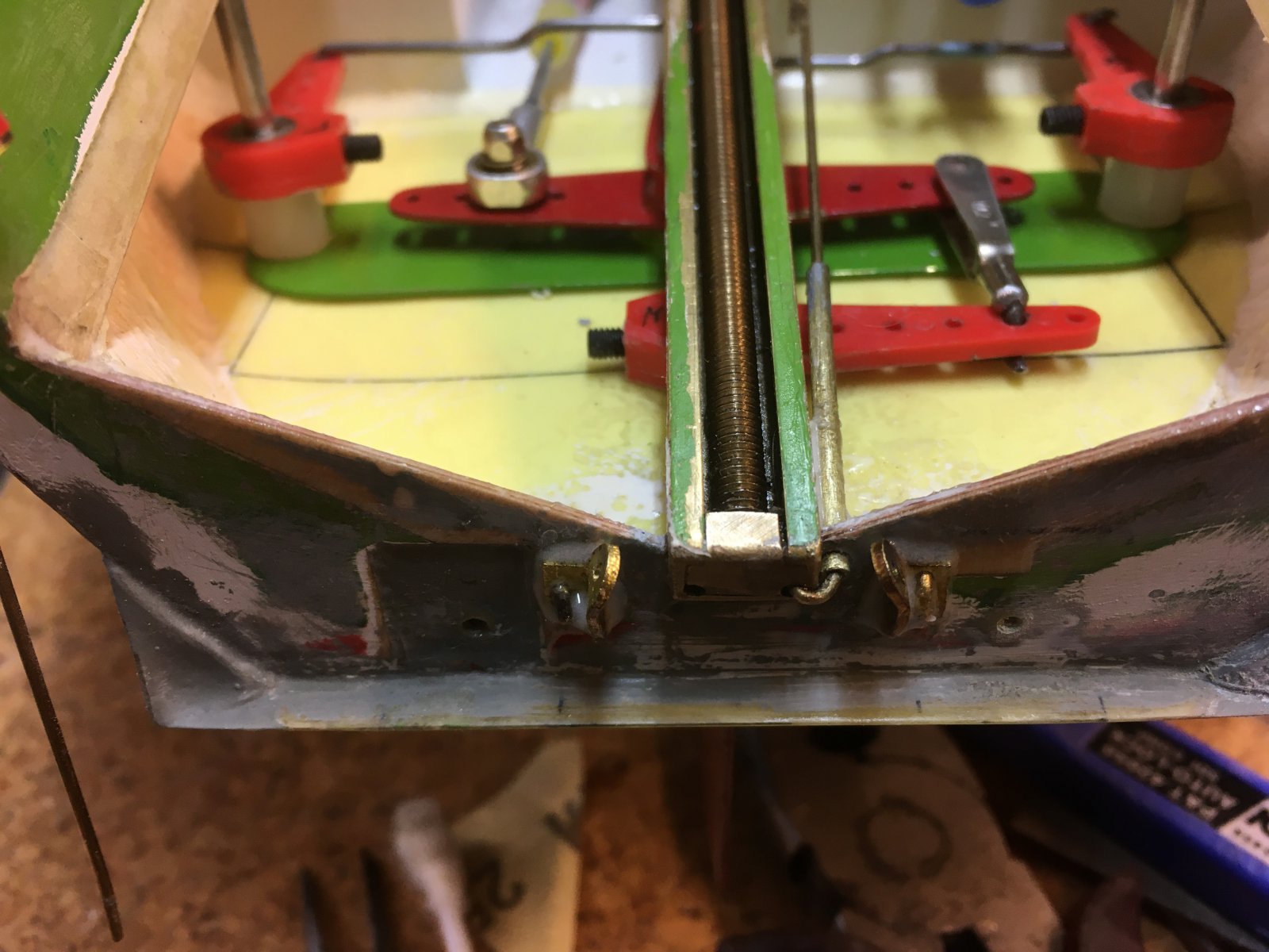

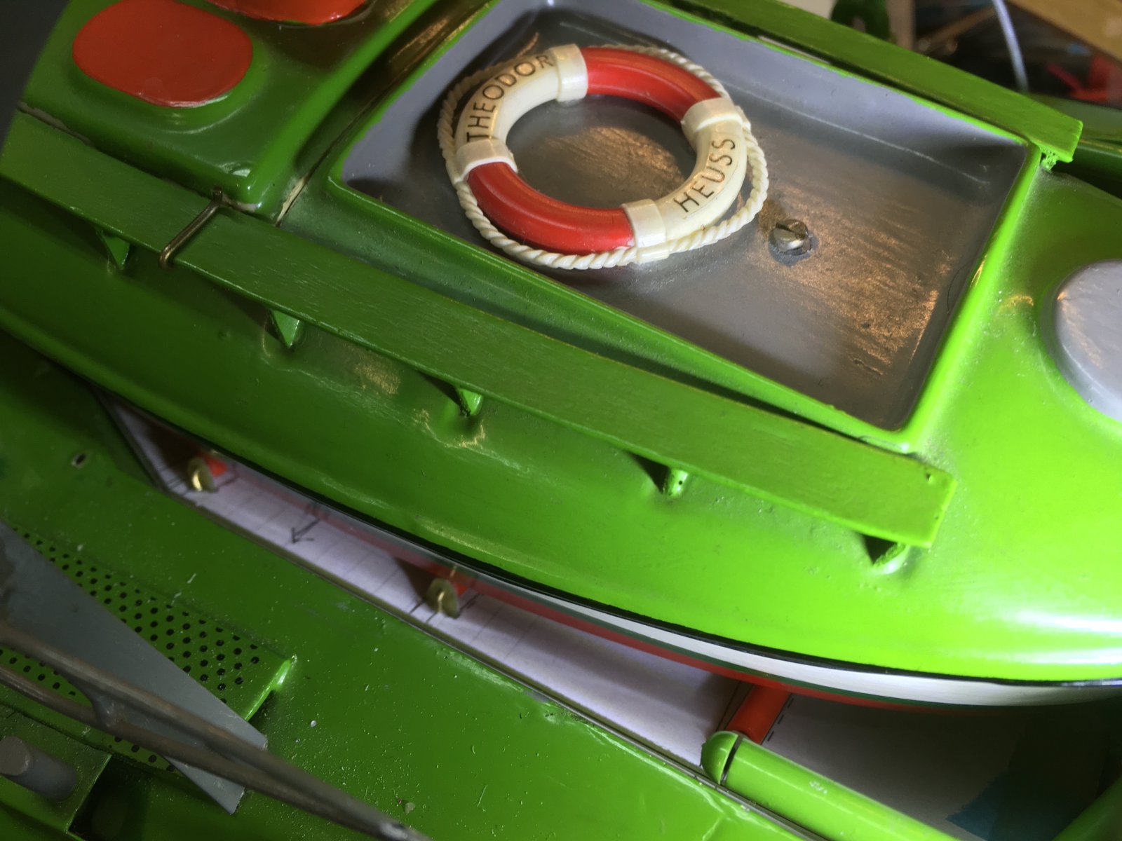

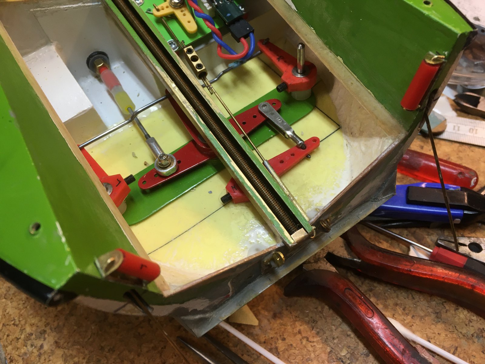

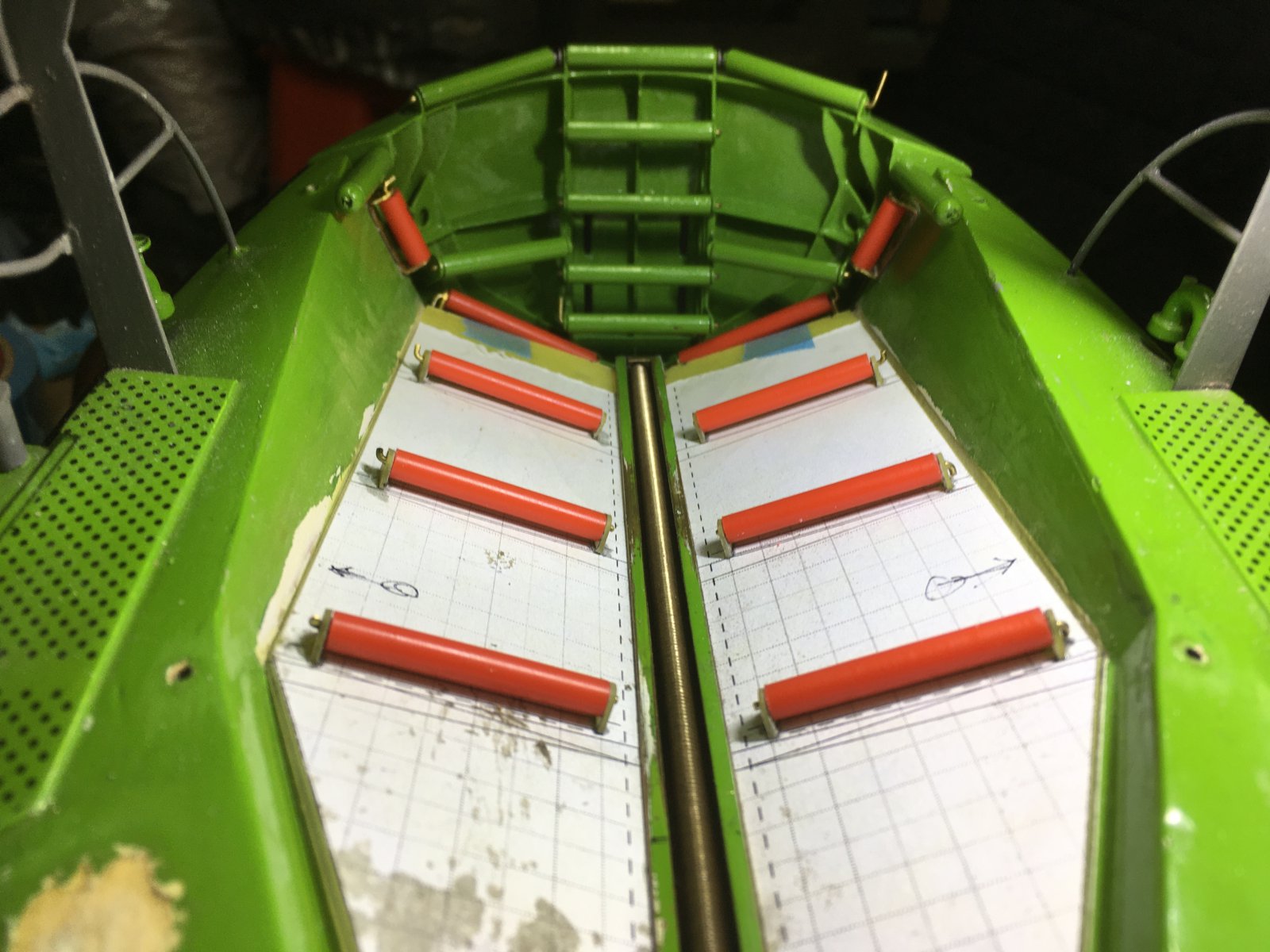

Maar goed... de uurtjes vlogen weer voorbij... en wat maak je dan eigenlijk...
Zo klein... en dan vergroot oogt het als... beetje schuren etc.

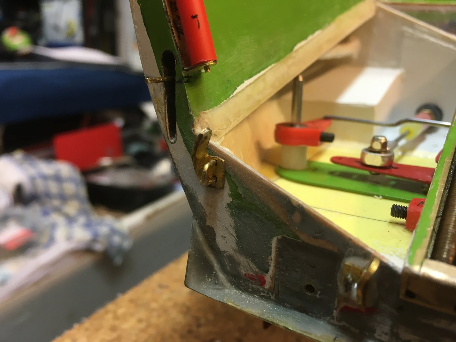

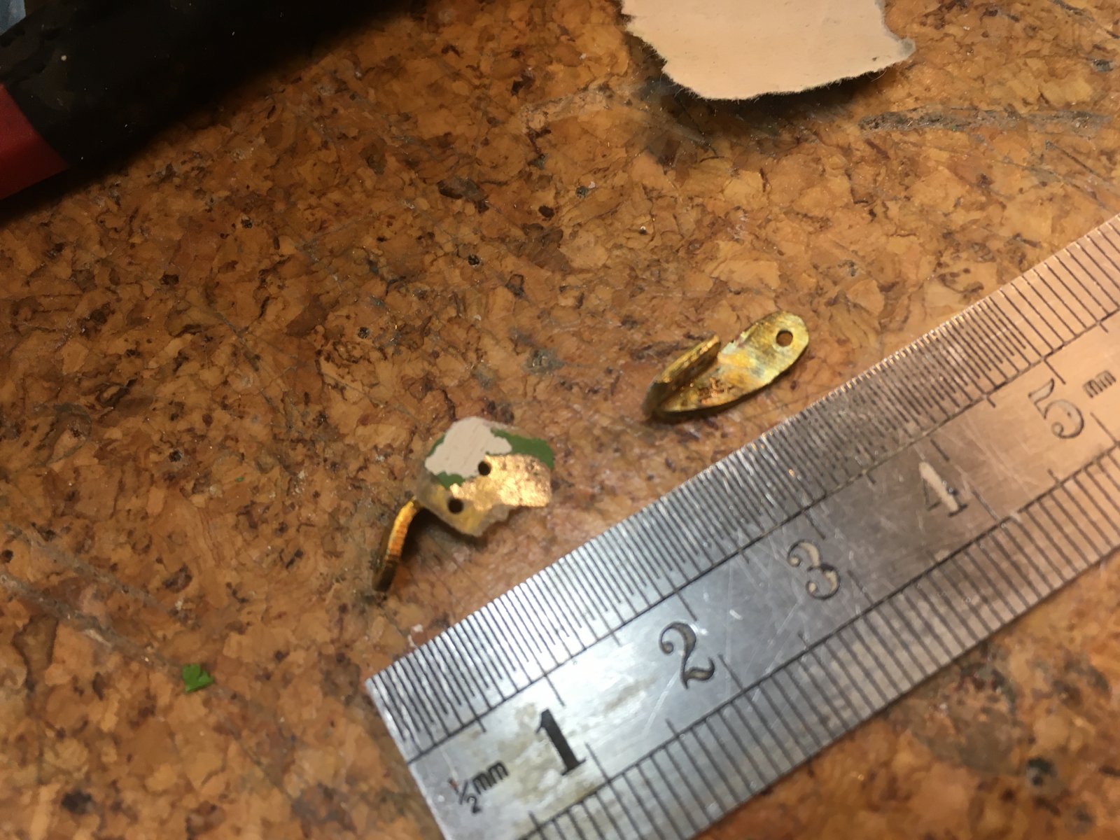

Eerst de lugjes gelijmd met secondenlijm, tevoren het nietje gebogen, dan de gaatjes boren...
Dan weer losbreken en kijken wat aan de spiegel blijft hangen als nieuw maagdelijk lijmvlak...
Langs het ruwe oppervlakje vat schuurpapier halen. De luhjes weer schoon stoken met hitte
zodat alle CA resten verdampen...
Dan de boorgaatjes primen met 30 minuten epoxy... de vlakjes intippen,
Nietje door het lugje... en dan alles ineen schuiven... dat fixeert mooi pas...
Dit alles op mm formaat... lugje is iets van 3,5 mm breed...
Verlijmd met 30 minuten epoxy en een weinig glasbolletjes...
dit dan ook klaar... volgende actie...

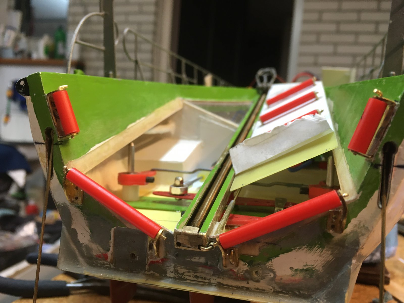

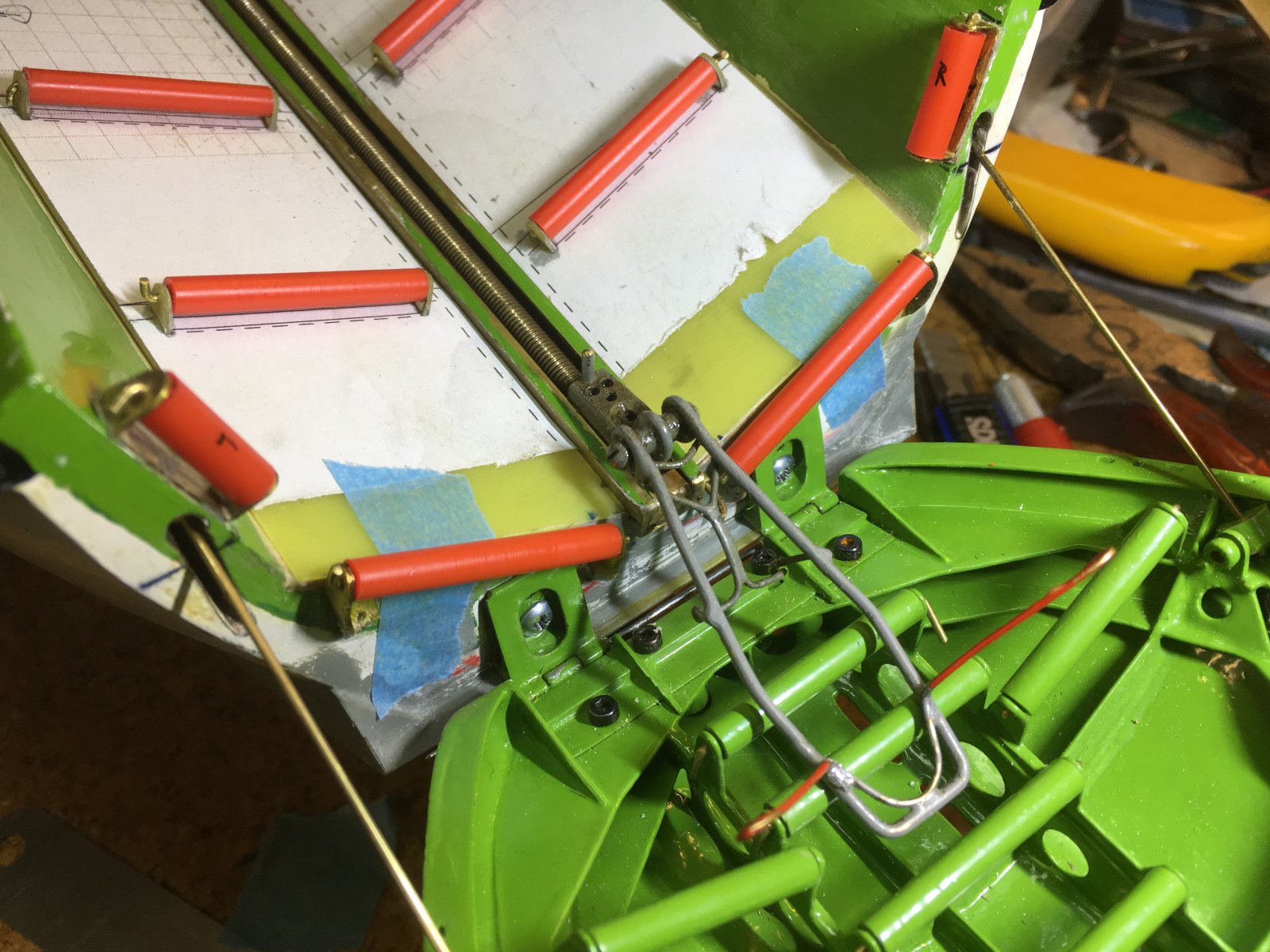

Dan de volgende stap... maat dat gaat met rollertje en al... om het goed afgepast te zetten...
Eerst weer CA... tevoren alles een beetje fix met teepjes her en der om het tijdelijk in het gareel te houden.
Gaatjes reeds zichtbaar... overigens voorgeboord. Maar uit de hand gemikt en de boorcenters
gefreest met een tandartsboortje... mooi putje voor een 1 mm boor in de zetten.
Beiden in positie maar nog niet definitief verlijmd...
Voor de pas even klepje weer vast gezet...
Bijbootje staat mooi op de rollertjes... richt zich al beter met binnenhalen....
Behoorlijke installatie aan het worden...
Ziezo... klep dicht en pitten!

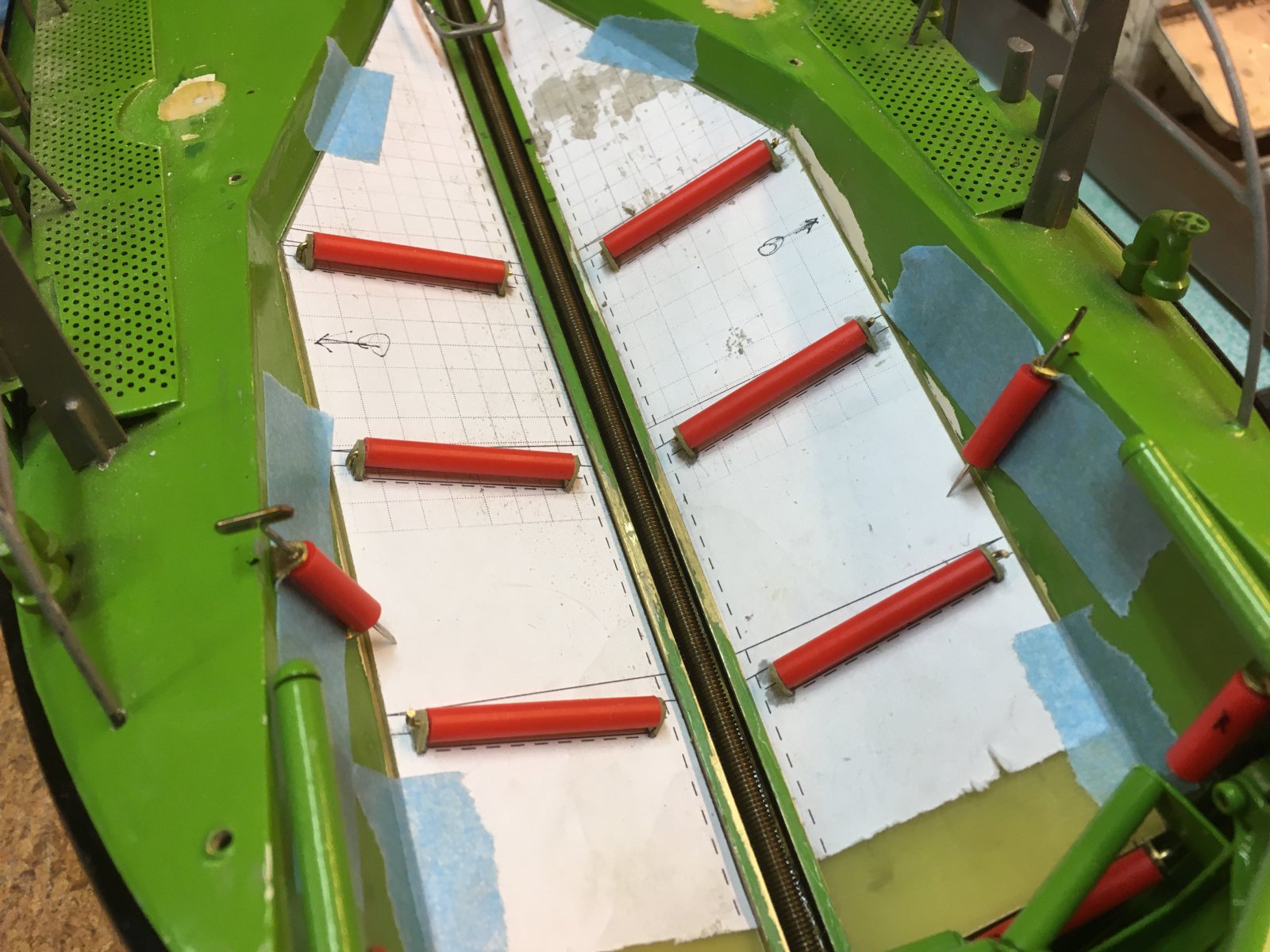

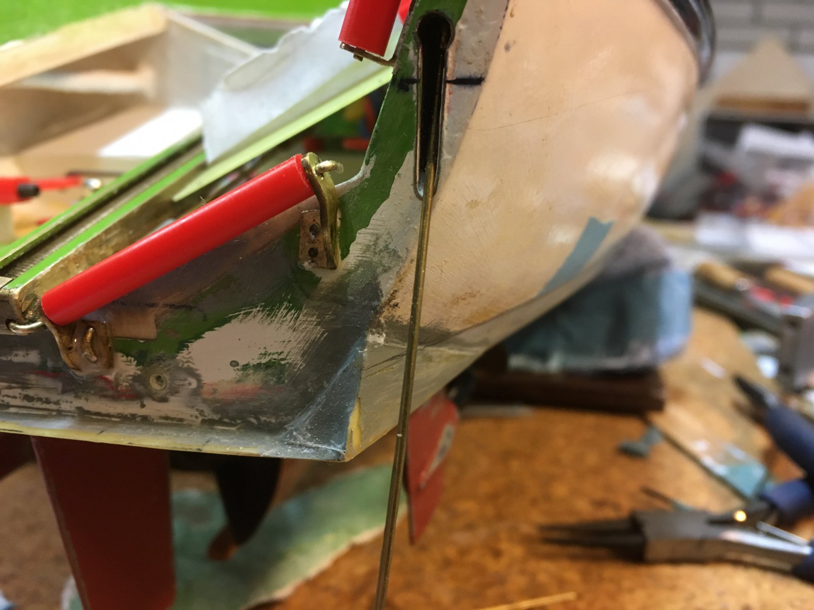

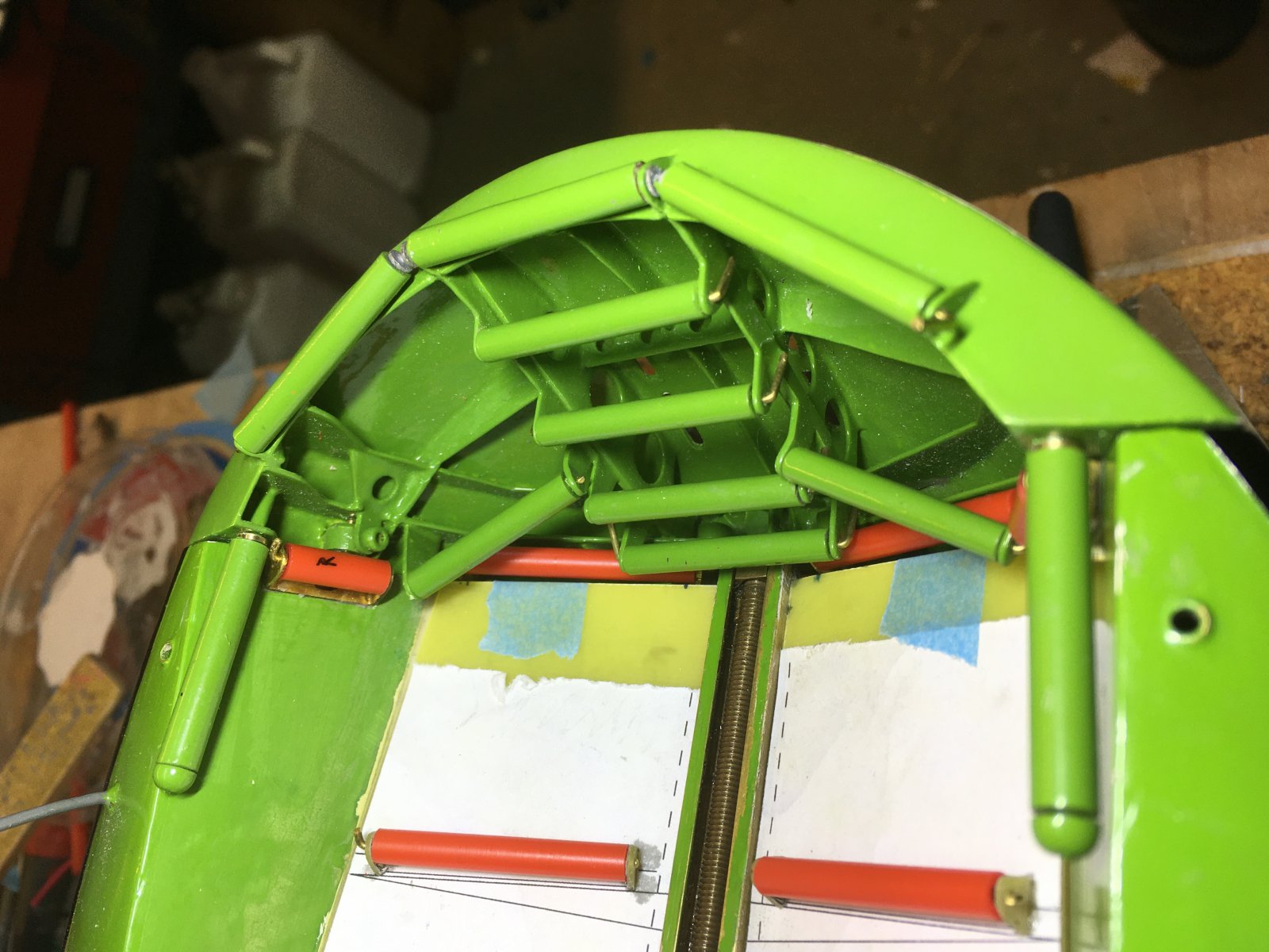

Lugje weer afbreken... en dan met ‘nietje’ en al vast met 30 min epoxy...
Wat oude verflagen... die stook je er af... direct ook vetvrij...
Met rollers er aan geprikt, wordt het op stand verlijmd...
en kan je het nog een fractie stellen...
Verder met de volgende set houders...

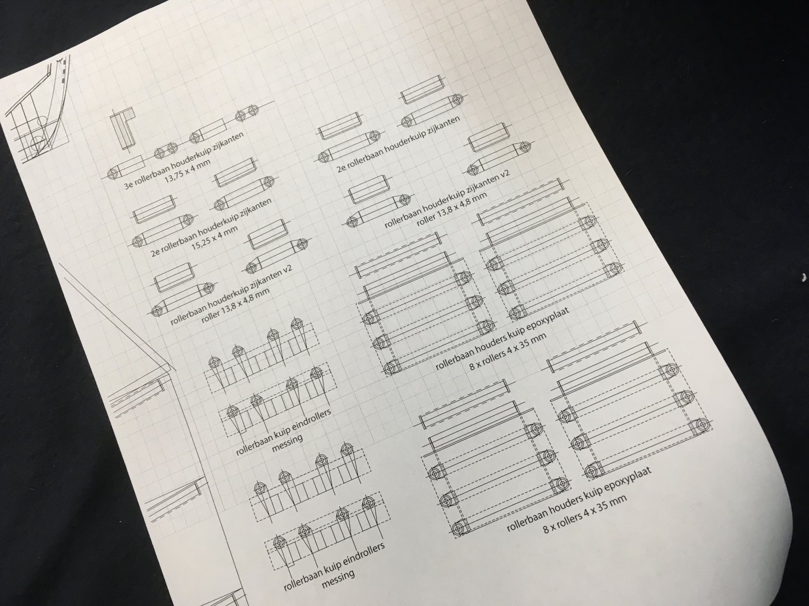

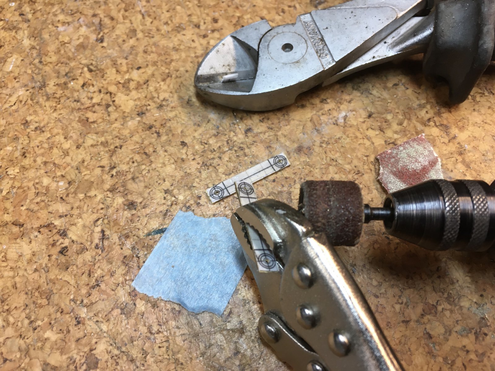

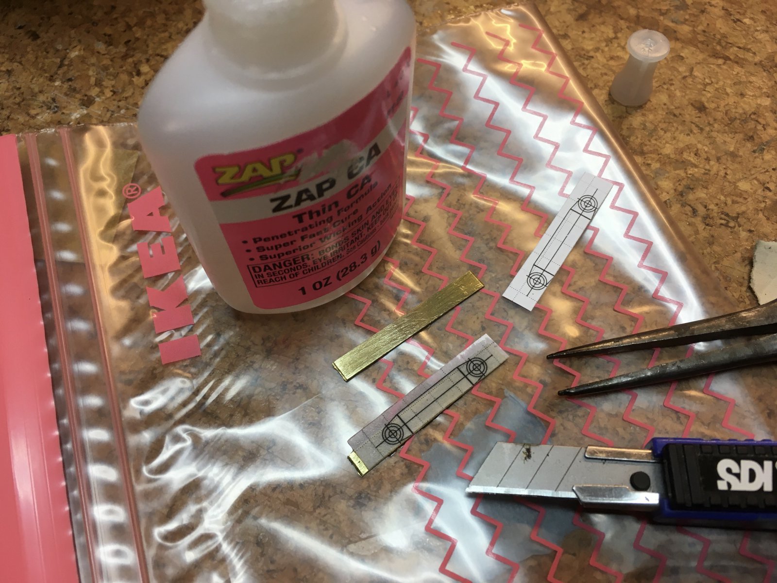

Wederom messing strips... printje, secondenlijm en plakken.
Dan center voorfresen, inboren, schoon knippen en op maat slijpen.
Als laatste omzetten etc.
Geboord en geknipt... Dremeltijd met de Proxxon!
Dan proefplaktijd met Tesateep... (met de pretogen op scherp)

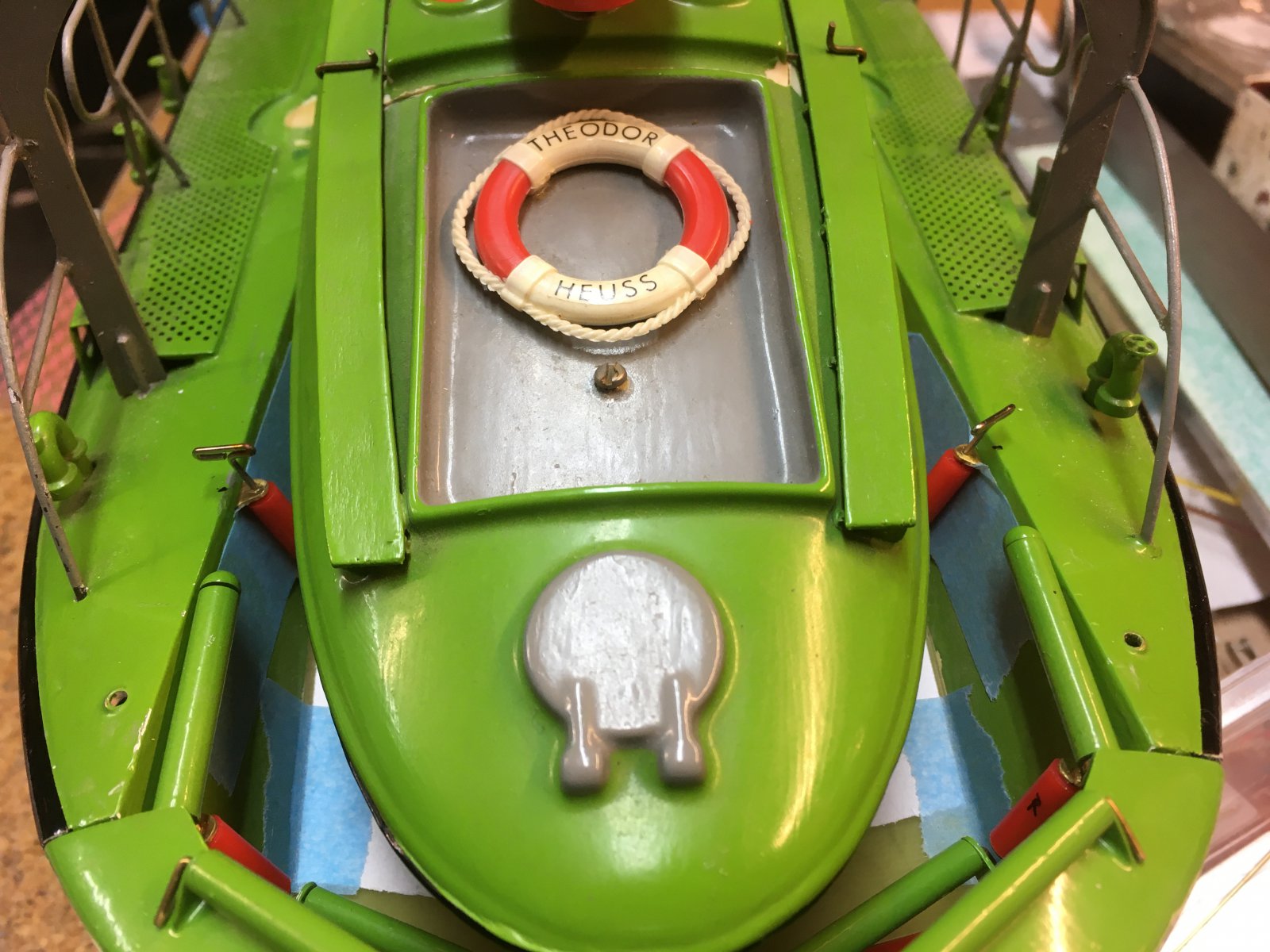

Na de Tesa effen bijboten voor de pas!
'Pastunet'! Behoorlijk nader tot ‘Garmisch’, ware modelbouw op een hellend vlak...
Ongein ook... nee, met al die rollertjes richt het model beter. Top en leuk!
Kijk goed.. hier zie je ook hoe scheef er gebouwd is. De geperforeerde platen (plakperforatie)
De rompen kwamen krom uit de matrijs...
het schuim zette zich naderhand als hitte en water uitgedampt waren.
Moet je als bouwer maar van bewust wezen!

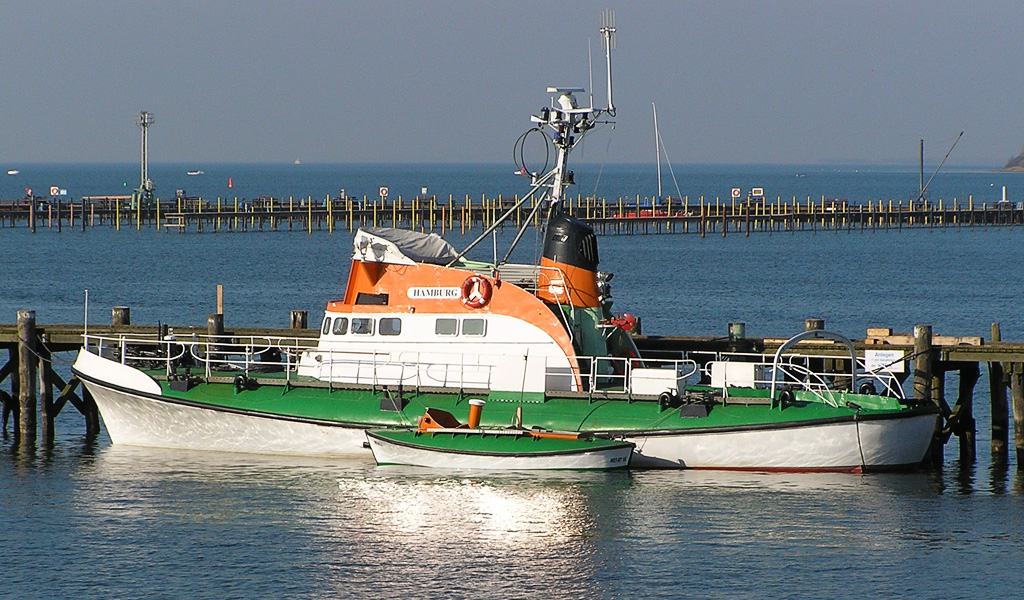

Bijbootje aan de kiel ook iets tunen met een stripje carbon, dat het daar niet meer haakt etc... Komt goed!

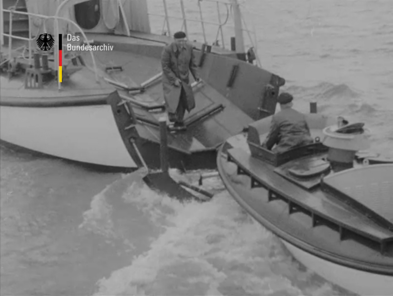

Maar hoe zat het ook al weer...

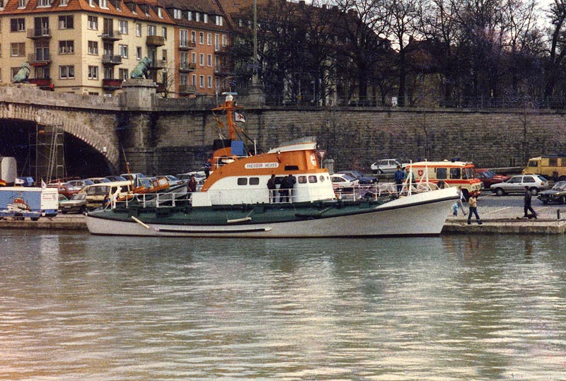

Das Bundesarchiv... screendumpje uit Heuss... the movie...
Groottes... locaties... bevestigingen... (en daarna is er nog zoveel versleuteld... ook dat nog)
Veel is anders aan het Graupnermodel... alleen al de dikte van de rollers...
In dit model een keuze... en dan ook dan de gemaakte lugjes nog eens de helft smaller
moeten worden uitgevoerd... en weer een stuk delicater...
Ik leg me neer bij het feit dat de lak ook geen schaaldikte heeft...
Dapper mannetje.. waxcoat... werkschoenen.. niet vast aan het schip...
geen reddingsvest en alpinopet als extra drijfvermogen...

Kijk ik naar de spiegel van de echte schepen als referentie...
zit ik eigenlijk al behoorlijk netjes op diepgang.
Diepgang heeft een model wel nodig... zijn geen oppervlaktige props...
Het model is veel ronder in het onderwaterschip... dan in het echt.
Dat is een ware speedboat.

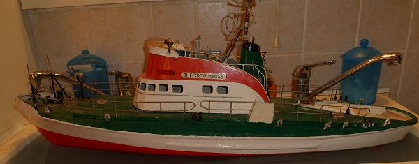

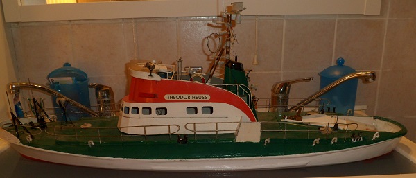

Zoals beloofd mijn TH in bad.
Op de onderstaande foto het schip met alle elektronica en een 3S Lipo, gewicht 2,647kg.
Je kan zien, dat haar "koperen" kont behoorlijk doorleunt.
De boeg ligt veel te hoog.
In de boeg heb ik lood aangebracht en voor de nivellering in de stern 170 gr lood
Het laatste is ongeveer het gewicht van het "Tedje".
De balans is nog niet perfect, maar nu ga je lachen : 4,334 kg.
Ik blijf mij erover verbazen, dat de vuistregels, binnen een foutmarge van b.v. 10%, het modelgewicht kunnen berekenen.
Groet, Henk.

Maar moet even bij je turen waar de waterlijn zit...
Zit ik een beetje naar deze derde foto op rij te staren te staren...
links aan wal staat een trailer met een opdruk...
Vast voor het voorzien in de nodige supplies :)
Het schip staat er spiegelbeeldig op afgebeeld... 't moet vooruit immers...
Zonder bijboot ligt het achterschip wat hoger...
Het zit bij het model achterop in die orde...
Dus je ziet net de opgelaste hoeken van de hek.

Wat diepte achter betreft... deze twee plaatjes geven mooie indruk...
Heuss op het droge
Rurh-Stahl op het droge...
Heuss 2 in de takels...
Dat wil ik een beetje in het model terug zien komen...
is ook een stevige sigarenwikkel op de waterlijn...
