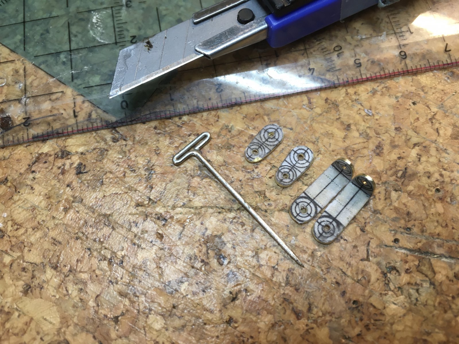

Net weer in het hok geklauterd...
Kloppen, boren vijlen...
Derde set rollers verzinnen. Met kleine slimme tools kom je er wel...
uit zo een bouwmarkt grabbelbak voor bijna nop...

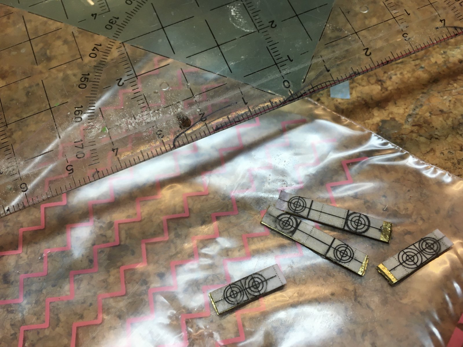

Wederom messing strip... plakken met CA van het scherpe printje... laserprinter is echt een zegening!

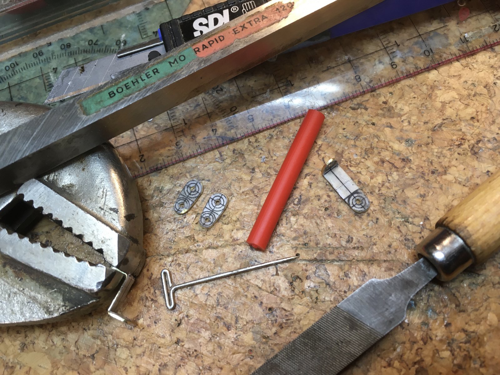

Centerpuntjes fresen, daarop 1 mm inboren... en inklemmen... Dremeltonnetje en afbramen met sleutelvijltje...
vul straks verder aan met plaatjes...
Gr Bas

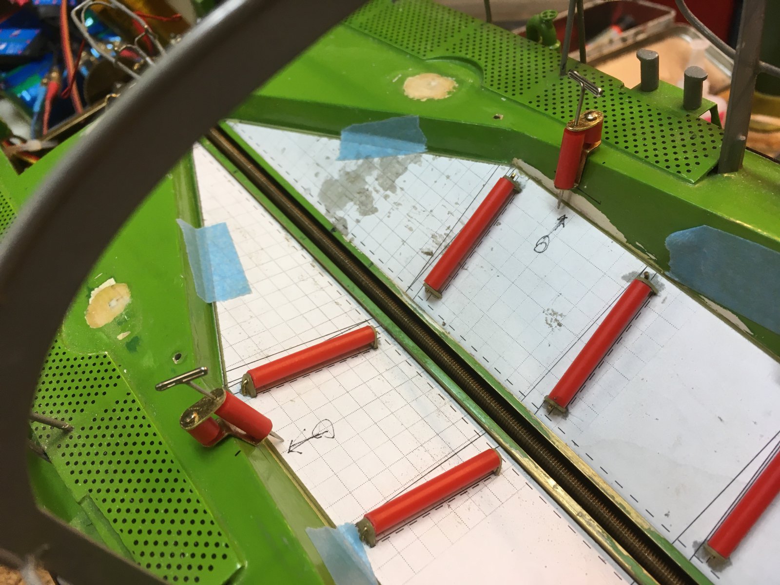

En dan verder... op kleine schaal...

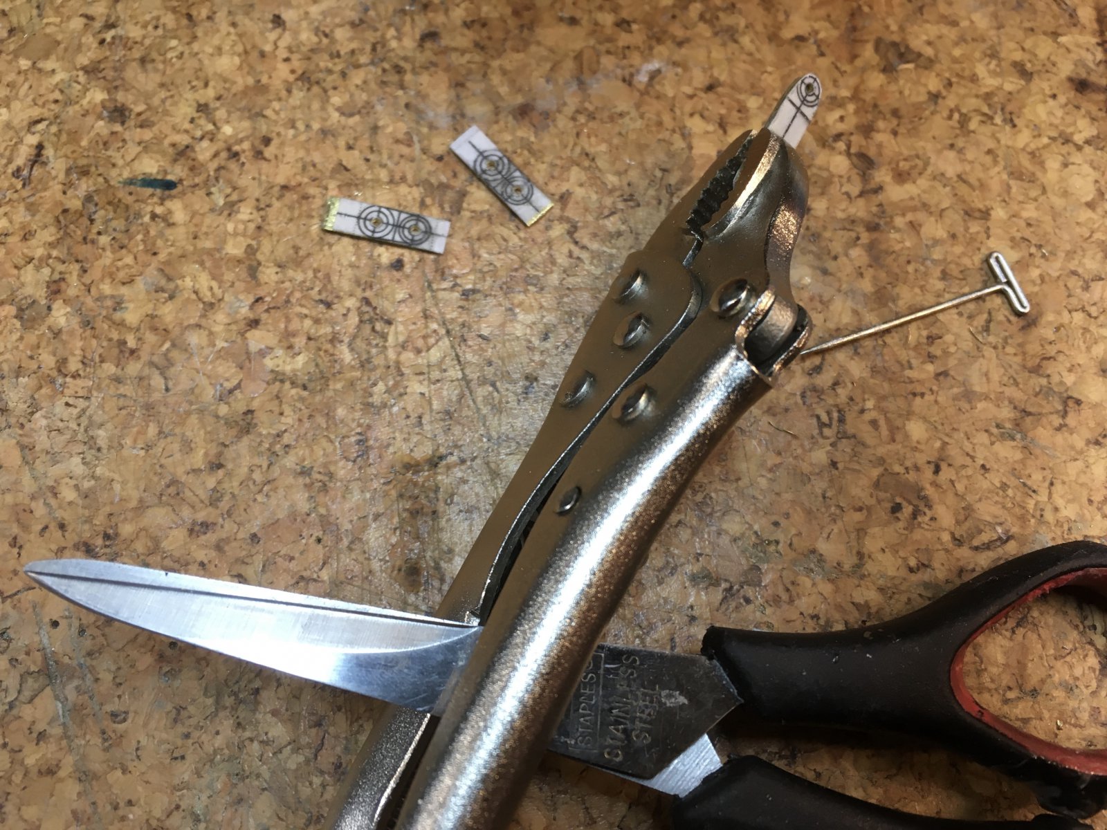

Zaakjes omzetten. In griptang... maar de bek heb ik ooit een keer mooi vlak geslepen... voor dit soort grappen...
Omzetten door te drukken met stukje staal... als ware een zetbankje...

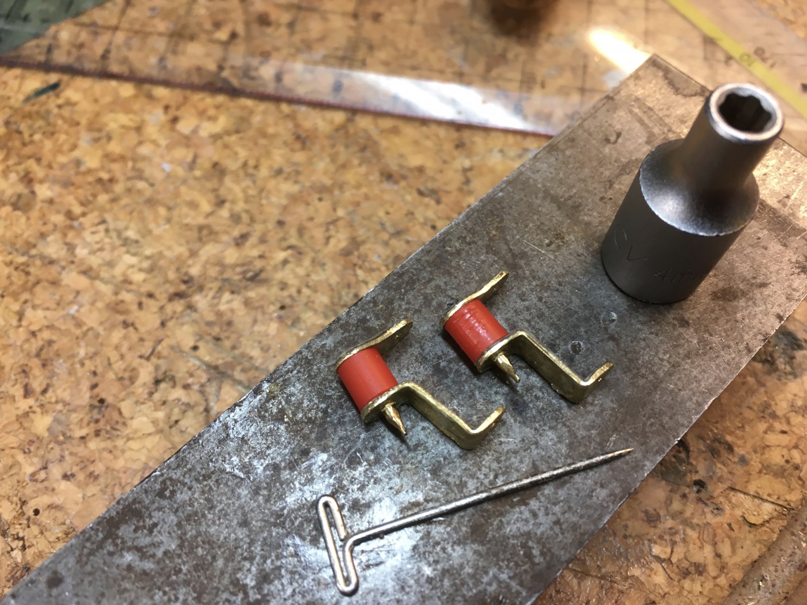

Twee messing spijkers er door... ongeplanned... wel nuttig voor het vast zetten... Nu dan twee rollers afdraaien
uit styreen staf...
Alles ‘nader’ tot schaal...

Goed idee bas die tang, heb er laatst nog 1 gescoort bij de kringloop voor 1 euro, die gaat jou voorbeeld volgen :)
Mooi werk man :thumbsup:
Grt peter
Mooi! Het dreigt wat te worden!
Nu maar eens een paar kapucijners uit gaan rollen! Bijbootje wordt een blij bootje :-)

Dacht eerst dat het T-vormig apparaatje een blikopener was. Soort minipriem dus. En zo'n griptang is goud waard! Griptang, bankschroef, zetbank. Heeft heir al heel wat vast gehad. Met of zonder kartonnen voering. En schitterend, dat gepiel op de millimeter. Gewichtige schepen hoor, die grote en die kleine. Succes verder Bas! Gr. Klaas.
Haha... wel Klaas... om een blik cornedbeef open te trekken. Reuzen balsa bouwspelden van HobbyIn. Ja... het is klein allemaal...

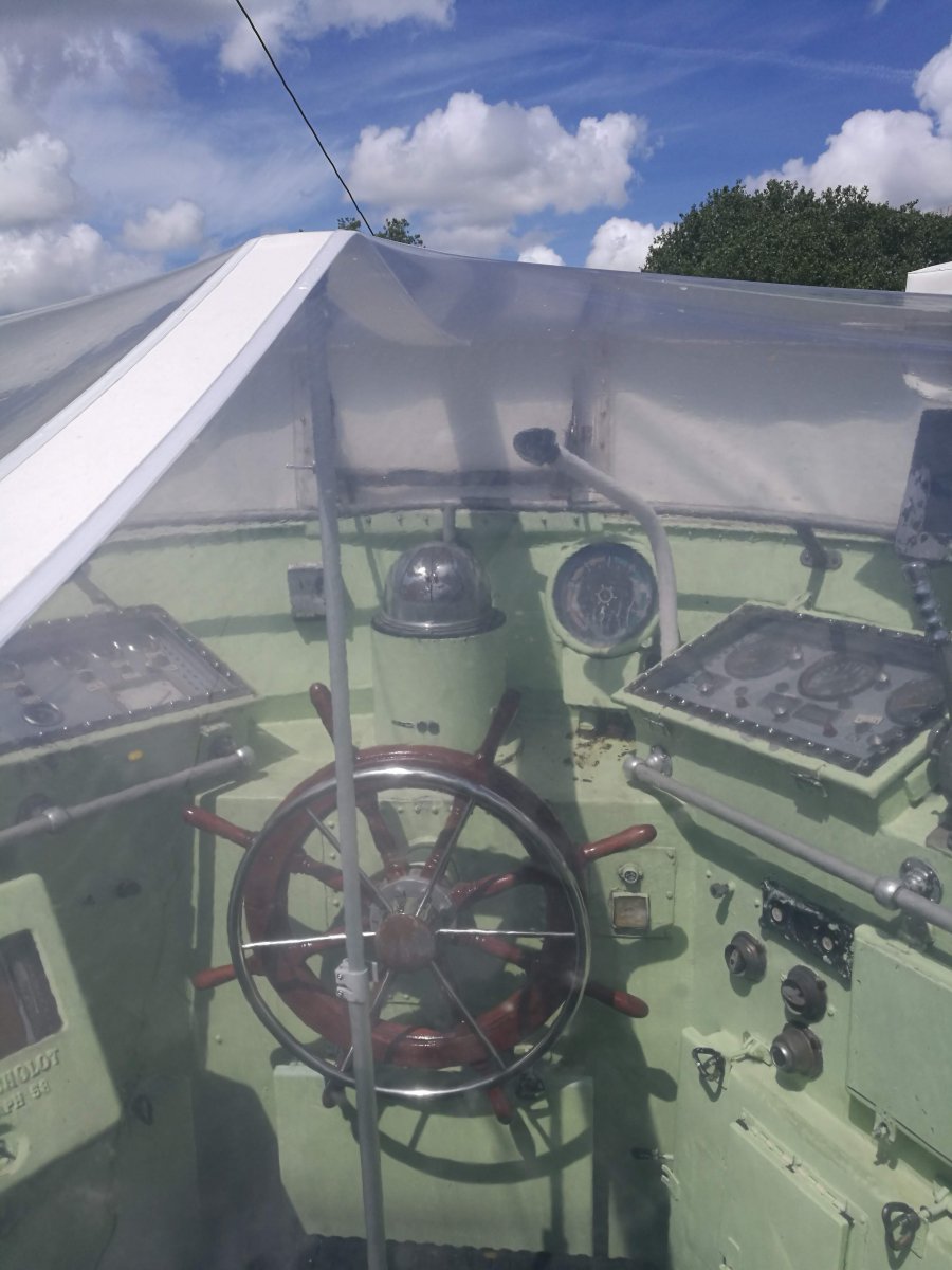

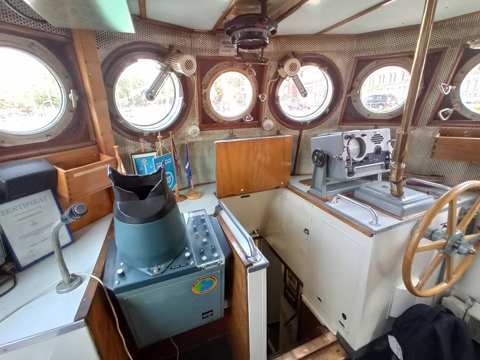

Enig idee waar het kleine stuurwieltje voor het grotere toe dient Bas? Zijroeren in de Lürssen positie draaien? Ben in Laboe wel aan boord geweest en het zal me niet zijn opgevallen. Anders had ik het toen (1982) wel gevraagd. De buitenste schroeven waren verstelbaar is het niet? Gr. Klaas.
Grote is voor de manuele bediening... kleine is power assisted.
Klaas, Bas
Ik was van de zomer op de Breusing in Emden. Mijn Duuts is niet zo best en de man van de rondleiding niet zo goed te verstaan van achter z'n mondkapje... maar wat ik begreep was dat het kleinere wiel puur bedoeld was als steun voor de roerganger in zwaar weer. Je ziet dat ook in de film. Later is het kleine rad vervangen door een meer comfortabel rvs wiel

Bas, volgens het boek over de Heuss is er wel degelijk "hand" und "Kraft betrieb" mogelijk. Dus misschien heb ik het verkeerd begrepen... Een "Probefahrt" in Emden zonder mondkapje is dus raadzaam. Het hoe en waarom van de zware bronzen cardan-as tussen onder- en boven stuurstand is voor mij ook nog een vraagstuk. Misschien dat alleen in de onder stuurstand een hydrauliek pomp aanwezig was en deze via de cardan-as door de boven stuurstand bediend kon worden.
Erik
Met de Georg Breusing is al gerommeld. Had verstel props zijn vervangen door statische. Kosten aspect voor de Museum Verein.
De Heuss had handroer en elektrisch-hydraulisch.
De stang dreef manual aan. De kleine stuurwielen de aansturing van de servo’s.
Je ziet op de foto een stuurwiel dat verschoven lijkt te kunnen worden en gelocked. Ik vermoed dat de schakeling is in de kajuit. Dubbel vanuit back-up denken.
Dat grote wiel had denk ik meer stuurcomfort. Ook in manoeuvres bij aanleggen. In het model zie je een fixt rond zitje op de buiten stuurstand. Lijkt me niet comfortabel en een obstakel bij woest weer.
Viel me wel op dat het zicht vanuit de kajuit erg beperkt is, bijkans zo min mogelijk werd ingezet. Flying bridge beter overzicht, maar bij een brekende watermuur, grondzee? Dodelijk bij volle kentering van het schip. Denk wel dat die jongens golven konden hanteren. Maar in het donker... amper zicht...

Erik, Als ik de grootte van het binnenstuurwiel zie dan lijkt me dat te klein om het motorgeweld op de roeren te bedwingen. Zie in de naaf nog een krukje, maar geen idee waar dat toe dient. Misschien mechanisch koppelen bij uitval hydrauliek? Neem aan dat de cardanas er zit om (bij uitval van hydrauliek) boven met de hand te kunnen sturen en dan het grote houten wiel wordt gebruikt. Maar zag dat Bas(als expert) me weer voor is. We krijgen het nog druk Bas. Hoop dat het dan niet zo koud is als 50 jaar geleden. Weet het, drijf een beetje af. Bootje ligt Volkswagens te laden en te bunkeren. Gr. Klaas.

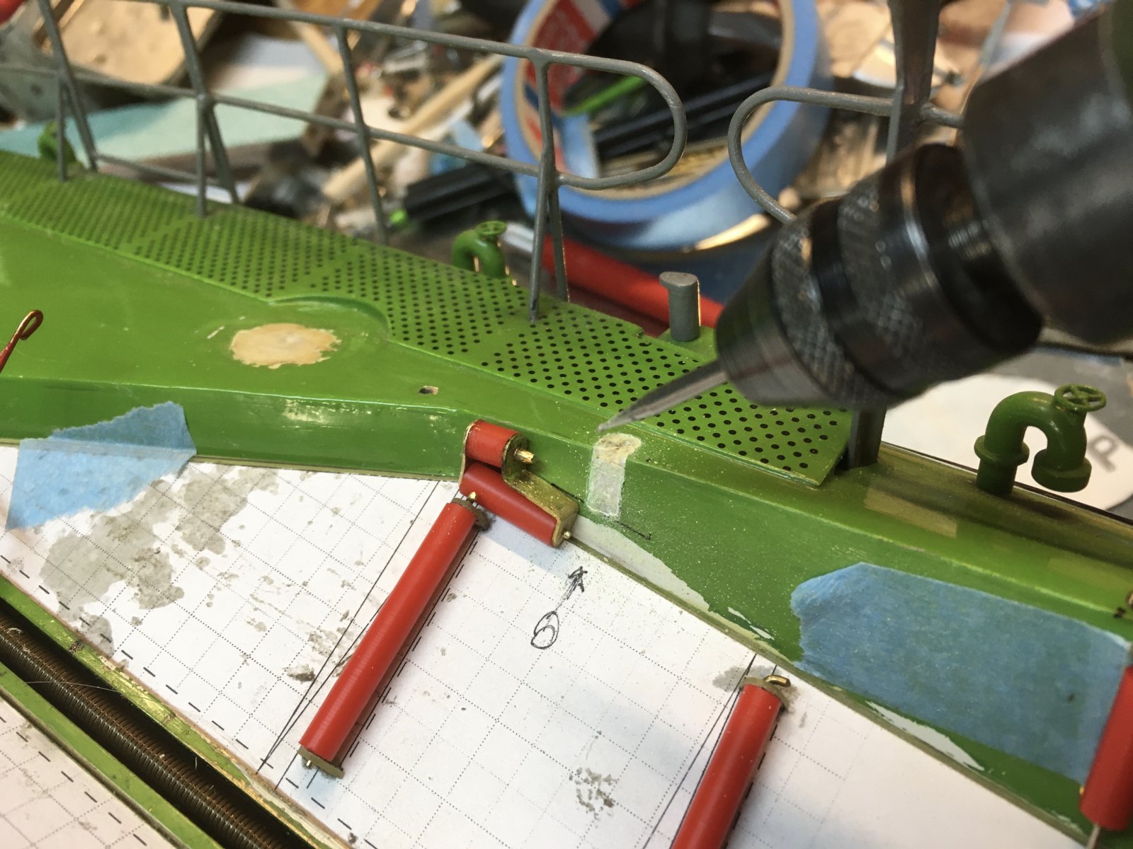

Om nu die rollertjes goed te verlijmen, frees ik de lak en grondlak weg tot op het hout... voor beter veronderstelde verlijming. Milimeterwerk...
Met een malletje de stand, schuinte afgetekend, zodat alle 3 de rollers op rij even cursief gesteld komen te staan...
Dat alles is detailwerk...
Met de Proxxon en tandartsenfreesje...
Maar zou ook met mesje en guts kunnen worden gedaan...
Met het verlijmen eerst een masker van tape rond de spot... makkelijker poetsen van het omliggende geklieder... en na iets harding geeft het weghalen van de tape een nette overgang...
Gr Bas
