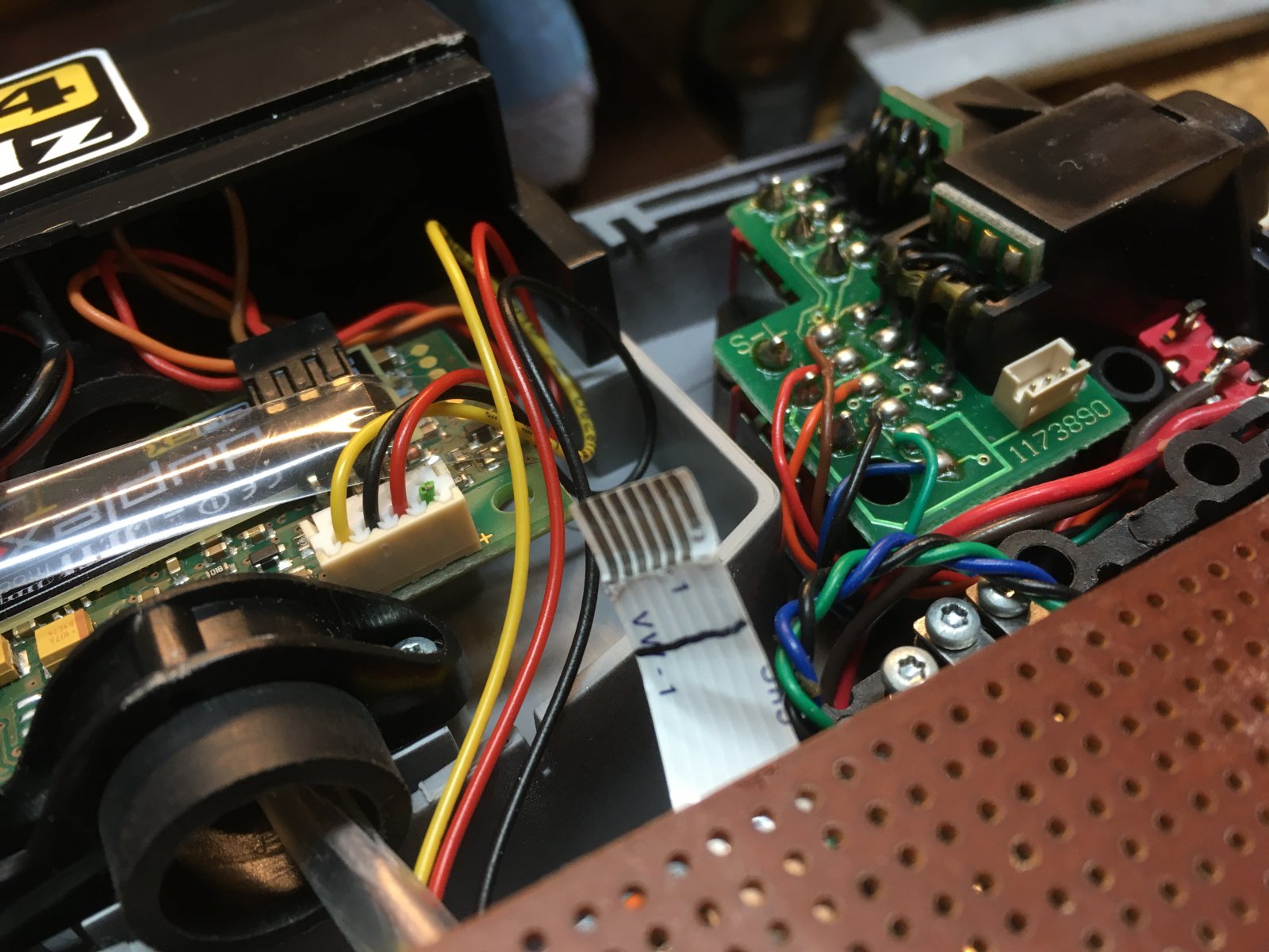

Ja... vliegen... wel? Hij ging niet... zender zonder display... doet ie anders nooit... ik stond multiperplext! Gnats! Wat nu weer!
Dus vanmiddag de kabelbreuk kunnen fixen...
Trial and error en nog effe overleggen met een MBF supertechneut... geeft de burger moed.
Het is toch gelukt met het originele kabeltje... kunst en vliegwerk gered en ook niet nodig door een nieuwe te vervangen... wat ook smd solderen zou inhouden aan het dipsplay... pielwerk...

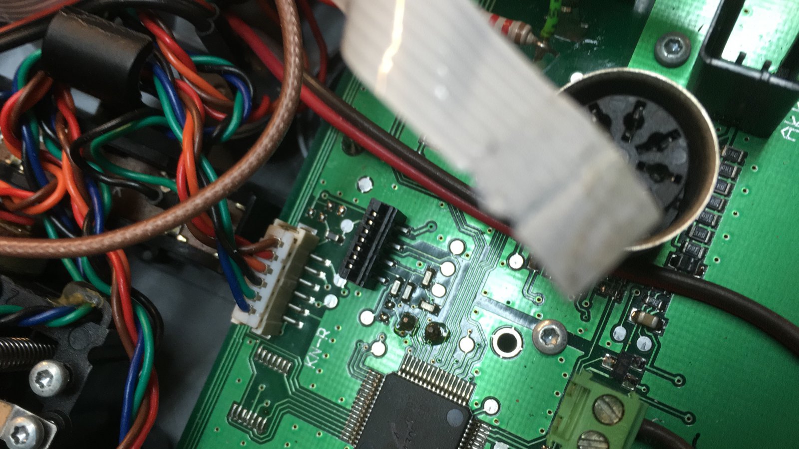

De verbindingsstrip... met ruptuur...
17 jaar buigzaamheid... houdt een keer op...

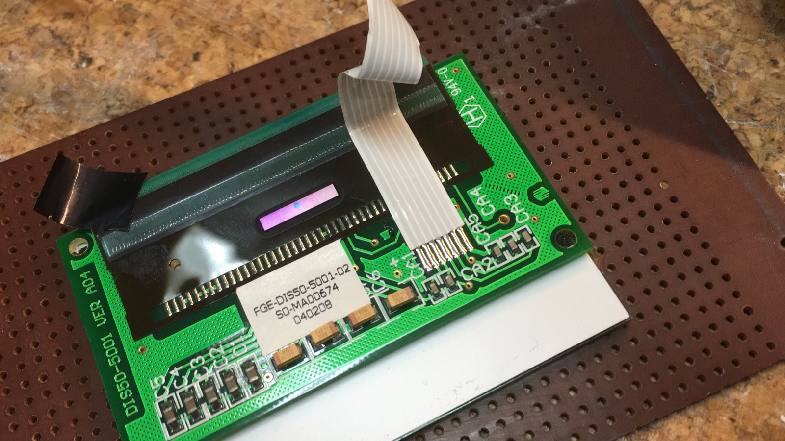

En zo aan het display...
Ik heb de strip vast getaped aan een werkpaneeltje met blauwe Tesa schilderstape.
Daarmee de strip even goed geborgd voor het klusje.
Marges haaks afgebakend...
Met de Wellerbout, regelbaar, temperatuur op 300º C gezet, en onder een loupe, met
scherpe soldeerpunt (verwisselbare stiften) de baantjes in het plastic iets ingesmolten... behoorlijk pielwerk... maar is te doen.
Daarna met een niet te fijn schuurpapiertje meer plastic weg geschaaft... en met een heus radeermestje, met een ronde mes vorm, de stripjes verder schoon geschraapt. Dat werkte!
Eerste oefening, strookje van 4 mm achtte ik niet netjes... maar de tweede oefening ging goed.
De strip lang genoeg om iets ingenomen te worden, en trekspanning vrij...
Daarna moest het strookje opgedikt worden met reepjes polyester tape,
om het opdikkende als klemmend als klemmend in de stekker te krijgen.
De strip gaat iets klemmend in de zwarte stekkerhouder...
strookje is zoiets van 7 mm breed...
Al met al weer goed voor een paar uurtjes frummelen en graaien in de elektronica restanten voor alternatieve bekabeling...
De zwarte stekkerhouder op het moederbord van de zender...
Nu weer tijdelijk mechanisch onvermoeibaar! Top.
Weer een dagje dat iets maakbaar bleek.

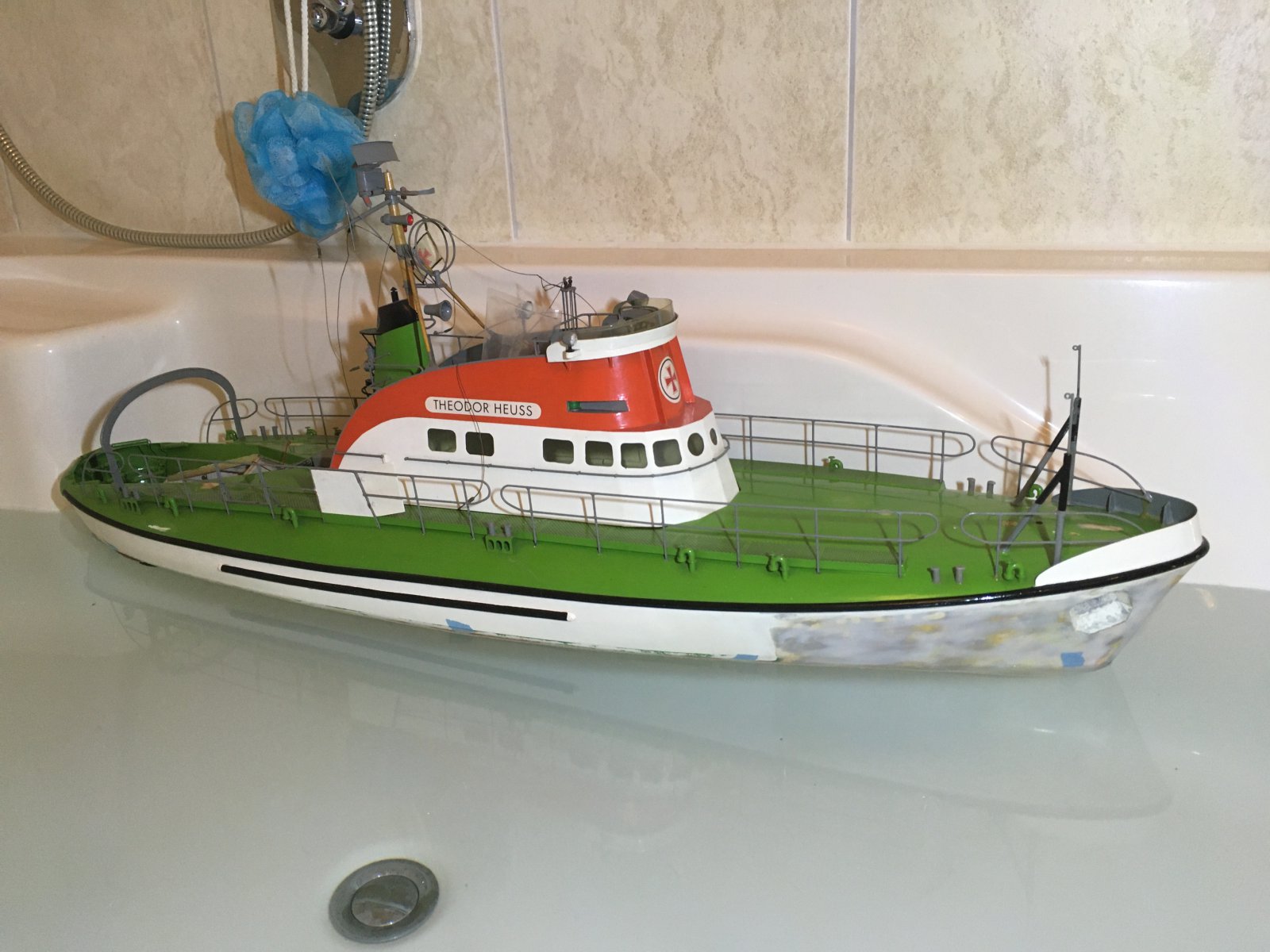

Gewogen gisteren... 3.900 gram.
Berekend naar schaal 3.800 gram. Naar bouw beschrijving 4.100 gram...
Achterchip iets te zwaar... wordt beter met accu's meer naar voren.
Het framewerk van het mechanisme is zwaar. Zou ik dat voor een deel maken in carbon of glasvezel,
dan win ik zeker iets aan gewicht. Ik hoopte op beter. Bij aankomst is het model niet in het water geweest.
Dus daarin geen referentie. Waterlijn achter staat halverwege de scharnieren, ter hoogte van de
multiplex parkertjes...
Model in de badkuip... bijzonder. Heeft 50 jaar moeten duren!

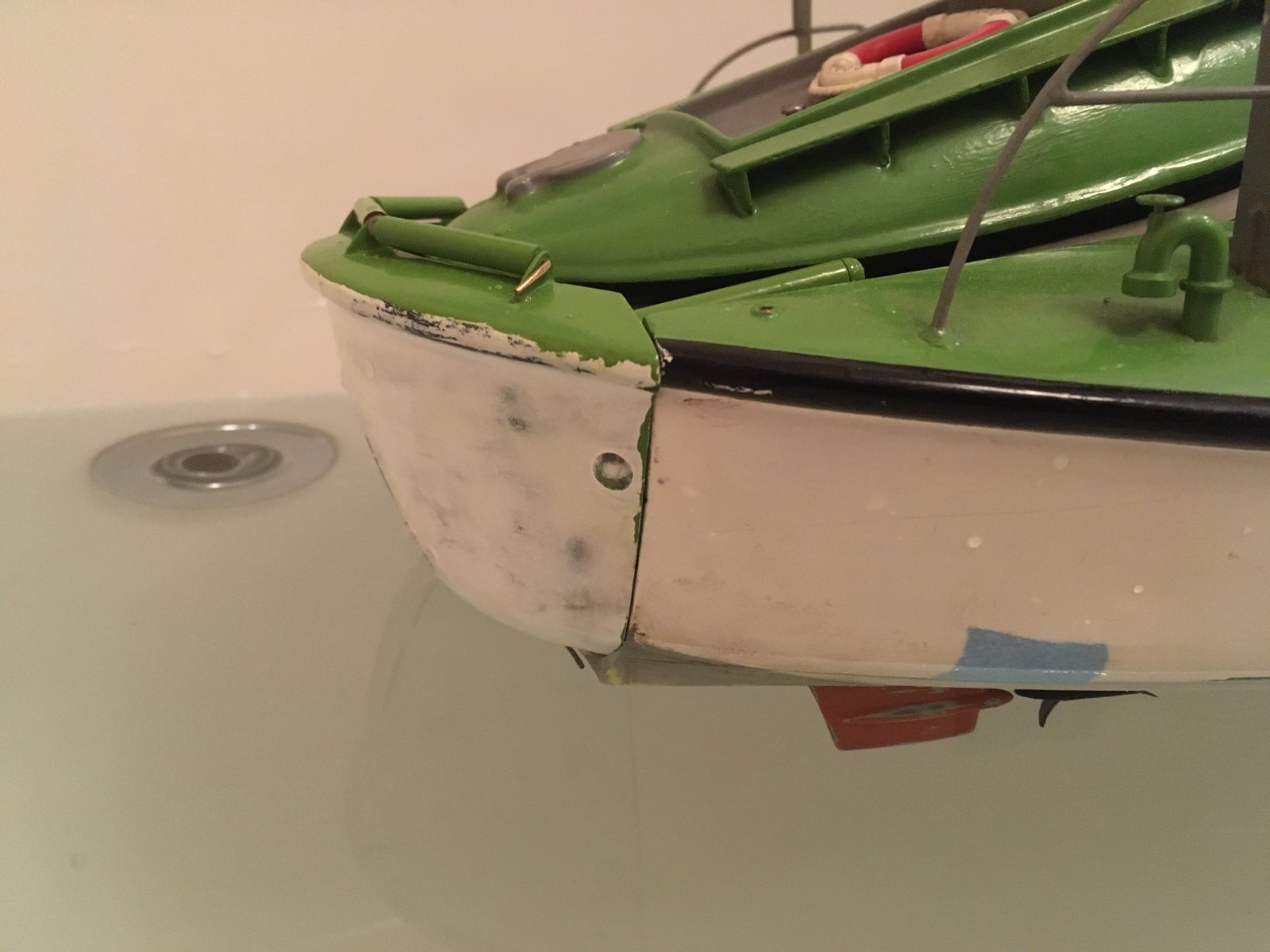

Achter steekt het zo... accu's zouden naar voren kunnen. Toch is het een beetje lastig te zien met het licht.

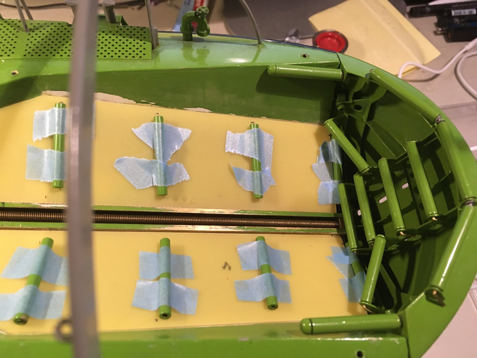

Opbouw staat op het model geparkeerd...
De boeg toont dit beeld... en is daarin wel keurig...

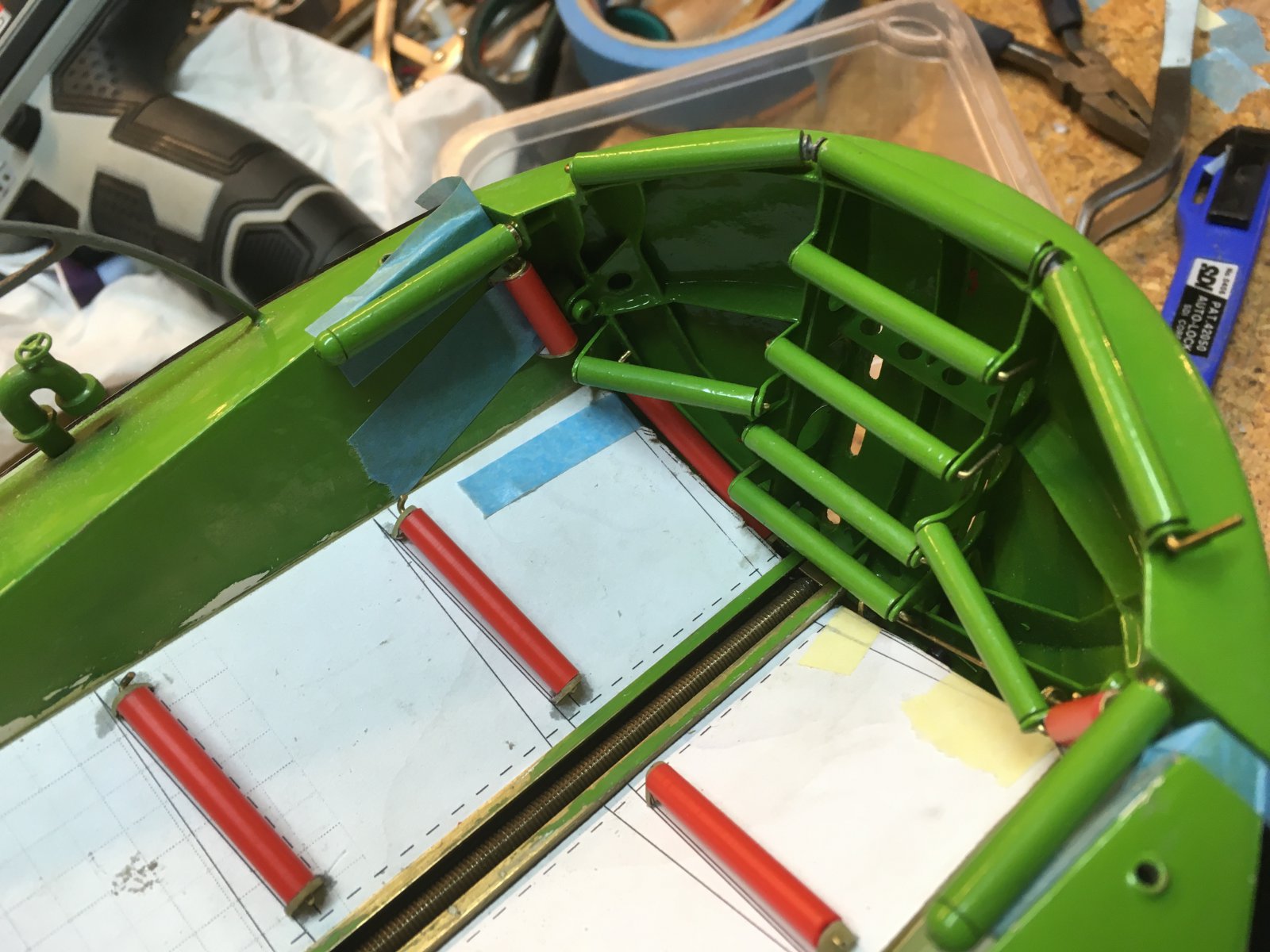

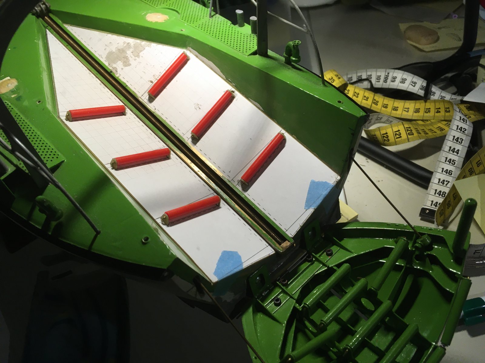

De lege Tedje ook even in het diepe... gaat nog een beetje stroef...
alle rollertjes moeten er nog in, de kuip-bodem... ook met rollertjes...
Maar het principe werkt prima... Tedje wel licht zien te houden en boeg
iets hoger dan op de tekening staat voor de waterlijn...
Met modern mini-rc moet dat zeker lukken...

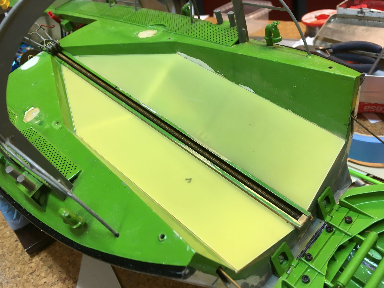

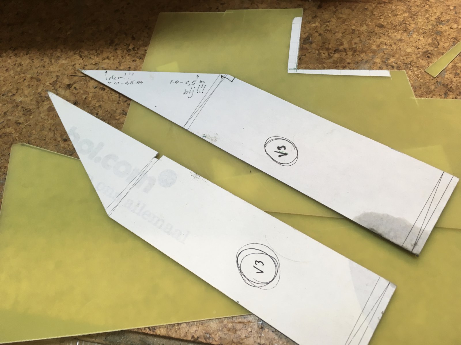

Ondertussen maar verder met de Badewanne... Gesneden uit kant en klare epoxyplaat uit oude voorraad.

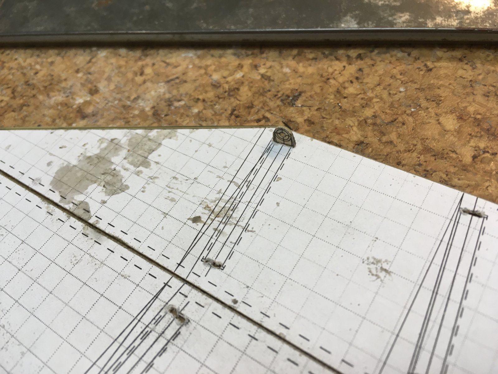

Kartonnen sjablonen overgetrokken en dan verder met schuurlat op maat geschuurd... tot keurige pas.
En dan de vergrendeling verzinnen...
Rollertjes maken etc... meten en tekenen... opdat het bijbootje mooi de helling af
roetsjt...
De kartonnetjes... eerder gemaakt... en het materiaal...
En dan de plaatjes op de provisorische plek...
Plannen met tapejes... voor een beetje inzicht. Metalen rollersworden van kunststof.
Gewichtskwestie.... Niet alleen dat... maar ook de houders moeten gemaakt worden.
Dat wordt echter messing vouwerk...
Voor wat het waard is...
Gr Bas

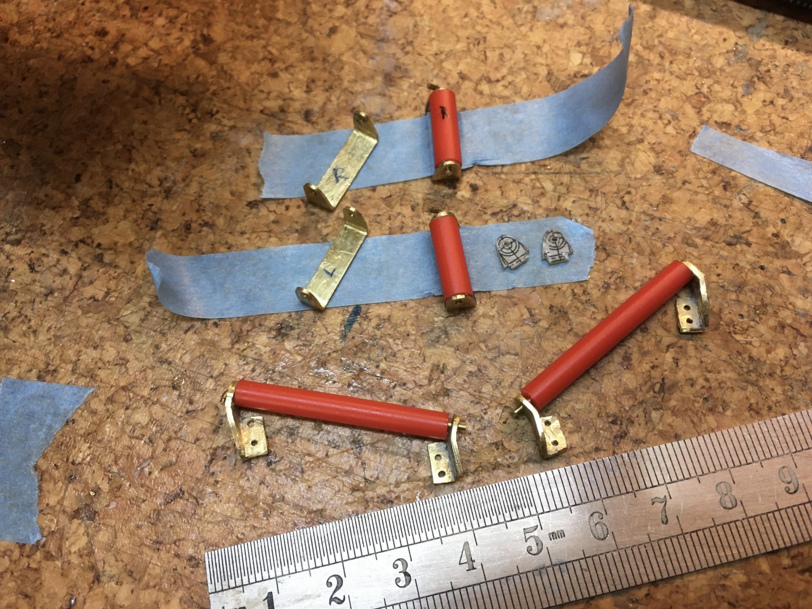

De kuip bodems te voorzien van 8 rollers. Projectie gemaakt van de hoek
waaronder deze komen te staan.
Van boven oogt het recht, haaks op de spindel.
Sleufjes fresen met Proxxon tool en tandartsfreesje... 4 x 0,5 mm.
Dan moesten er 12 steuntjes worden geboord en gezaagd en gevijld.
Alles uit epoxyplaat. Friemelwerk dus. Petieterig geklooi.
De oogjes worden verlijmd met secondenlijm.... rollers nog te draaien...
Maar altijd weer goed voor een paar uur zoet...
Gr Bas

Gaat langzaam... maar in de richting dat ik wil...
Uiteraard is er met deze rollers geen houden meer aan... bijbootje sjoelt er direct van af...
Er moeten nog flink wat rollers bij....
Hek, bij de spiegel, en de wanden... 3 rollers per kant...
Twee kleine bij de spiegel (niet op schaalgrootte te maken... dan past het niet...
Sowieso zijn alle rollers eigenlijk de dik... zo kan het bijbootje in alle comfort mee leunen :mrgreen:
Gr Bas
Beetje door pietert...
Rollertjes passend in het krappe geheeltje... op de rand van de helling...
uiteindelijk iets grotere lengte nieuwe gedraaid... is maar 2 mm...
Bij de spindel zijn de rollers in het midden iets dieper gesteld en vloeiend gericht
op de open klep. Het bijbootje gaat daar mooi gericht overheen.
Ook de rollertjes op de flanken vast getaped... ook deze moesten geheel over...
Iets te optimistisch te breed gemaakt... millimeter optimisme... de beugeltjes moest
ik nieuw omzetten en ashouders wederom in model vijlen...
De twee rollers en houders voor de hek zijn nu klaar, gebogen en gezet... klaar voor verlijming.
Proefplakken met secondenlijm op schilderstape... prima om de posities te
bepalen, is het naar de zin, trek je de tape er weer af met verlijmde steuntjes...
Natuurlijk dan niet kliederen op de rest van het werk...
Morgenavond weer wat meer plaatjes... dat is nu gisteren geweest...
Dus plaatje... rollertjes op de rand van de badewanne. En moeten worden gehecht met lijm en ‘nietje’
Want het vlak om te lijmen is gering.
Behoedzaam is altijd het devies.
Dus secondenlijm... dan inboren en een gebogen messing haaksel erdoor. Achterzijde omvouwen. En dan drupje lijm om het gaatje iets te sealen... dat was in mijn brein het stappenplan... nu nog effe doen...
De rollerjes om de wanden idem... de messing misvouwsels liggen links... fractie te groot gegokt op de vouwlijn.
Maar... bijbootje net iets te klem op de breedtemaat... dus iets meer ruimte gegeven. Gemaakt uit messing strip dat ik al ruim 45 jaar voor dat doel had liggen. Is wat!
Maar die wandrollers gaan gewoon met een drupje epoxy denk ik...
De rollers zelf zijn niet fix en kunnen worden uitgenomen...
