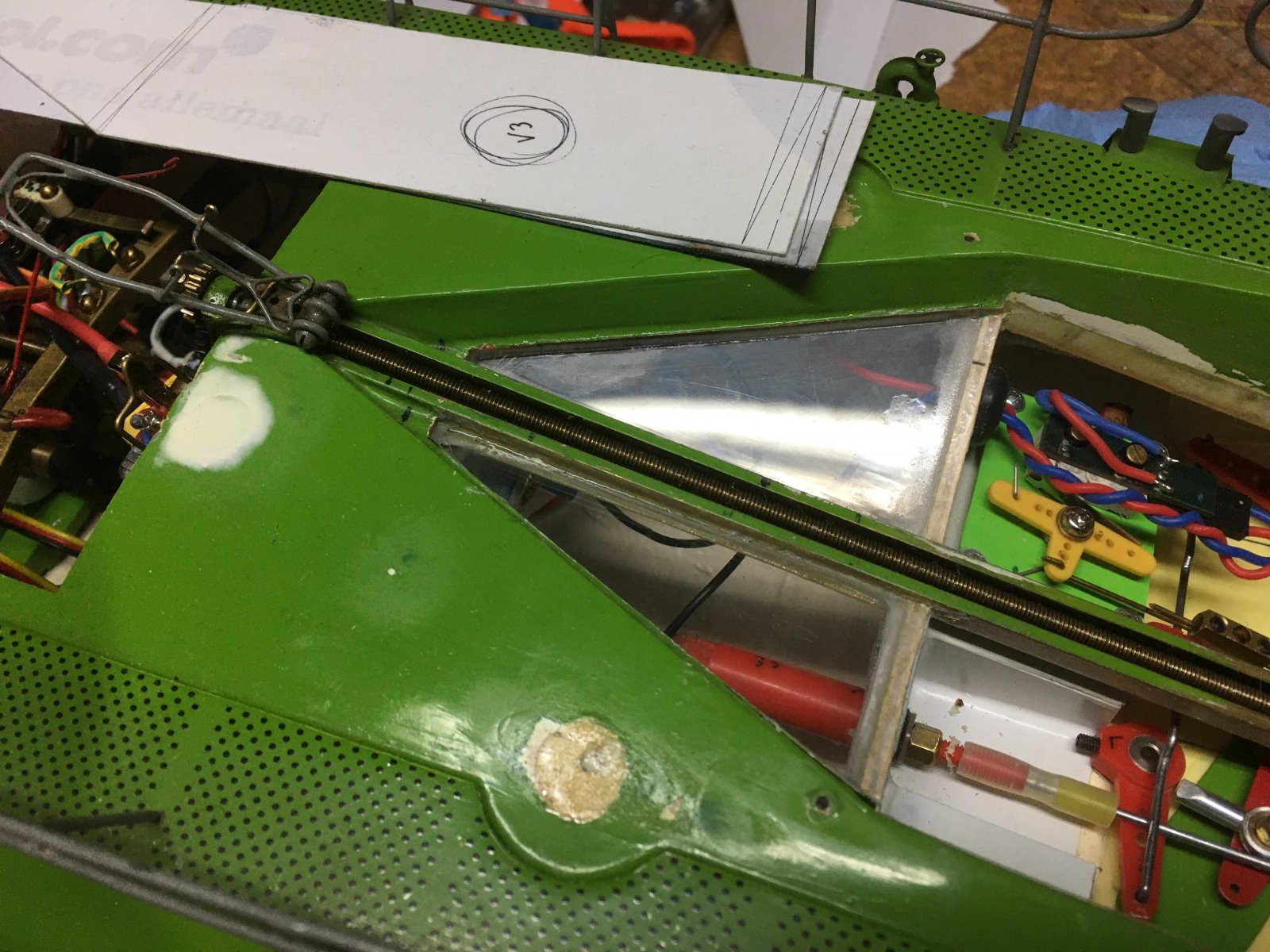

De ruimte rond mijn schroefassen even bekenen... maar het is allemaal wel krap
aangelegd... maar met een beetje polyesterfolie kan ik wel een 1/2-om spatschermpje fixen...
Met een klemmetje... Wil ik er bij kunnen.... haha... dan moet alles er uit van het mechanisme...
Gelukkig is alles gestekkerd.

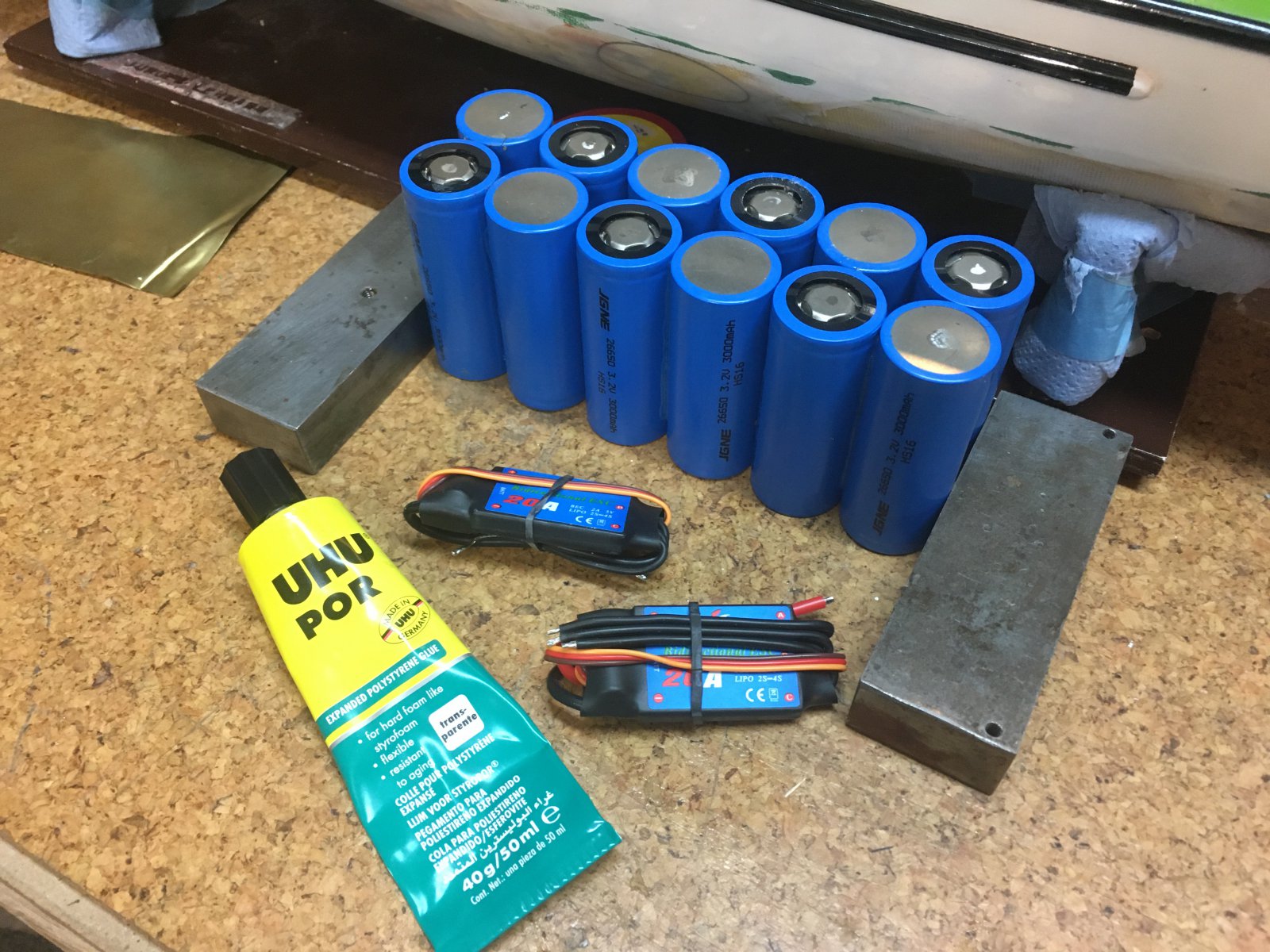

Normaal ben ik voor deze lijm niet te porren... maar lijkt prima de krimpkous te verlijmen
met zekere flex en niet 'permanent'.
Is om de zaak tijdelijk in het gareel te houden tijdens het solderen.
Solderen en bekabelen is dan opvolgend...

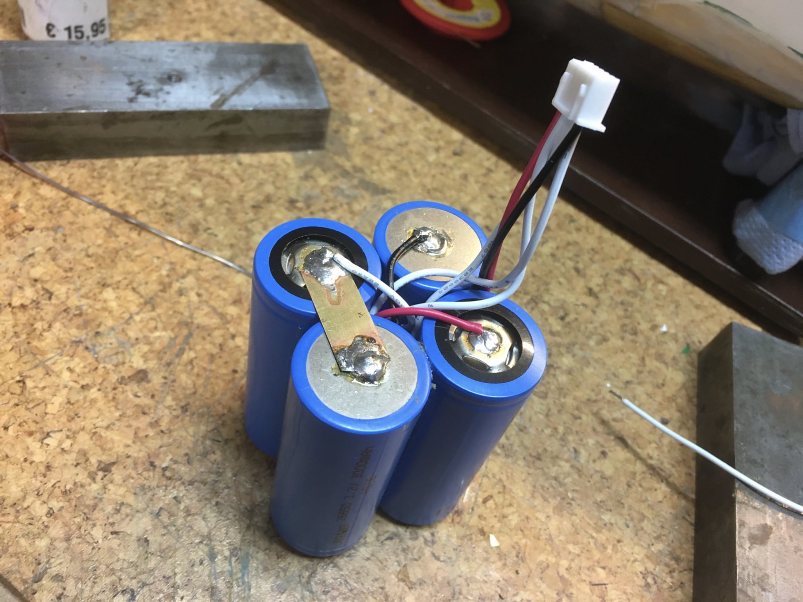

Dan de polen afschermen en krimpkous er om. Worden 3x ‘12v‘ pakketten... iets meer is het...
Op de voorgrond de UHU-Porremans... onverwacht prima voor dit klusje 'celletjes lijmen'...

En verder ploeterend met de pakketjes... balancerstekkers.
De stekkers moet ik er nog aan zetten... blij dat dat ik een bejaarde 100watt bout heb met koperen hittebuffer... instant smelt van korte duur...
De weller 80 Watt kan dit niet aan... Te veel een radioboutje... mazzel dat ik dat ding een keer op een beurs op heb kunnen vissen...
Heb ik uit een bewaarde plasticsupermarktsaladetray mooie afdekplaatjes kunnen maken!
Precies de contour van de geclusterde cellen uitgetekend, printen en plakken en knippen.
Voor aanzicht en plakfunctie, beplak ik deze nog even met Oracal autobeletteringsfolie. Daar heb ik wat restanten van liggen...

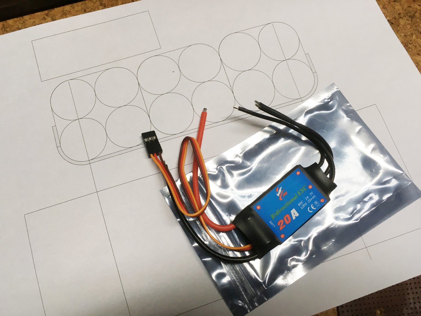

Nog in voorraad transparant blauwe krimpkous PVC, die past er bijna zuigend om de pakketten. Oogt het ook fris en aardig.
De 3 stuks passen in de oorspronkelijke 'kuip' van de schuimkern. Bedoeld voor
2 compacte lood accu's. Om het bijeen te houden zal ik nog een licht gebouwd
framepje moeten opzetten. Of... accubak...

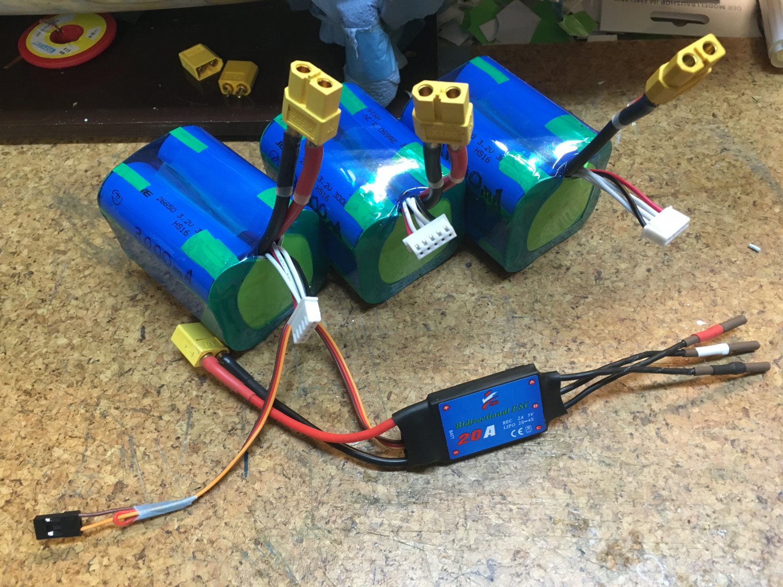

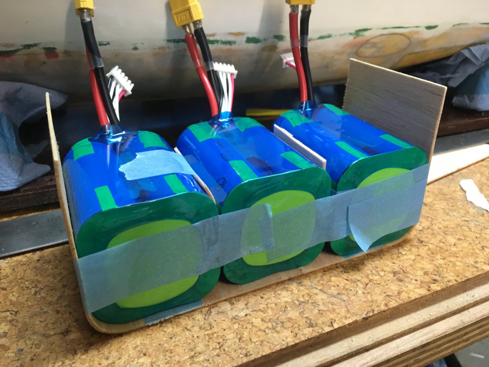

Drie prima ende patente accu- pakketjes kunnen maken.
Met groen sticker materiaal als gedeeltelijk bindmiddel...
Oracal folie, zelfklevend, houden de plastic pool-afschermdeksels in het gareel,
voordat de krimphoes er om geschoven wordt...
Dat is niet super strak.... maar ik was gister ook niet in snijplotter-modus-perfecta...
keek ook half TV naar die USA thriller...
Als het maar even op z'n plek zit... krimpfolie er om.... Daarop aan de lader gehangen...

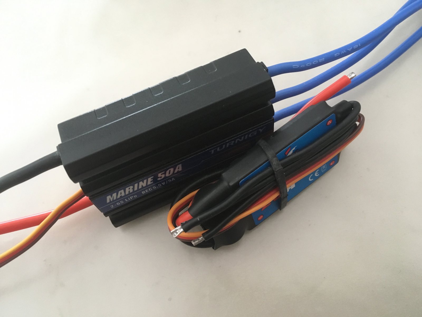

Mooi traag... dat lukt echt niet met de HK-Marine regelaar... Echt keurig netjes... maar dat had je al aangegeven.

En per 10 nov een 3de 20A, eenzelfde regelneefje, via Banggood via CZ magazijn besteld
en aanzien of dat ook een weekje duurt?
Niet alles van de reeks was verkrijgbaar... 30A willen testen... maar 20A zal goed moeten wezen.

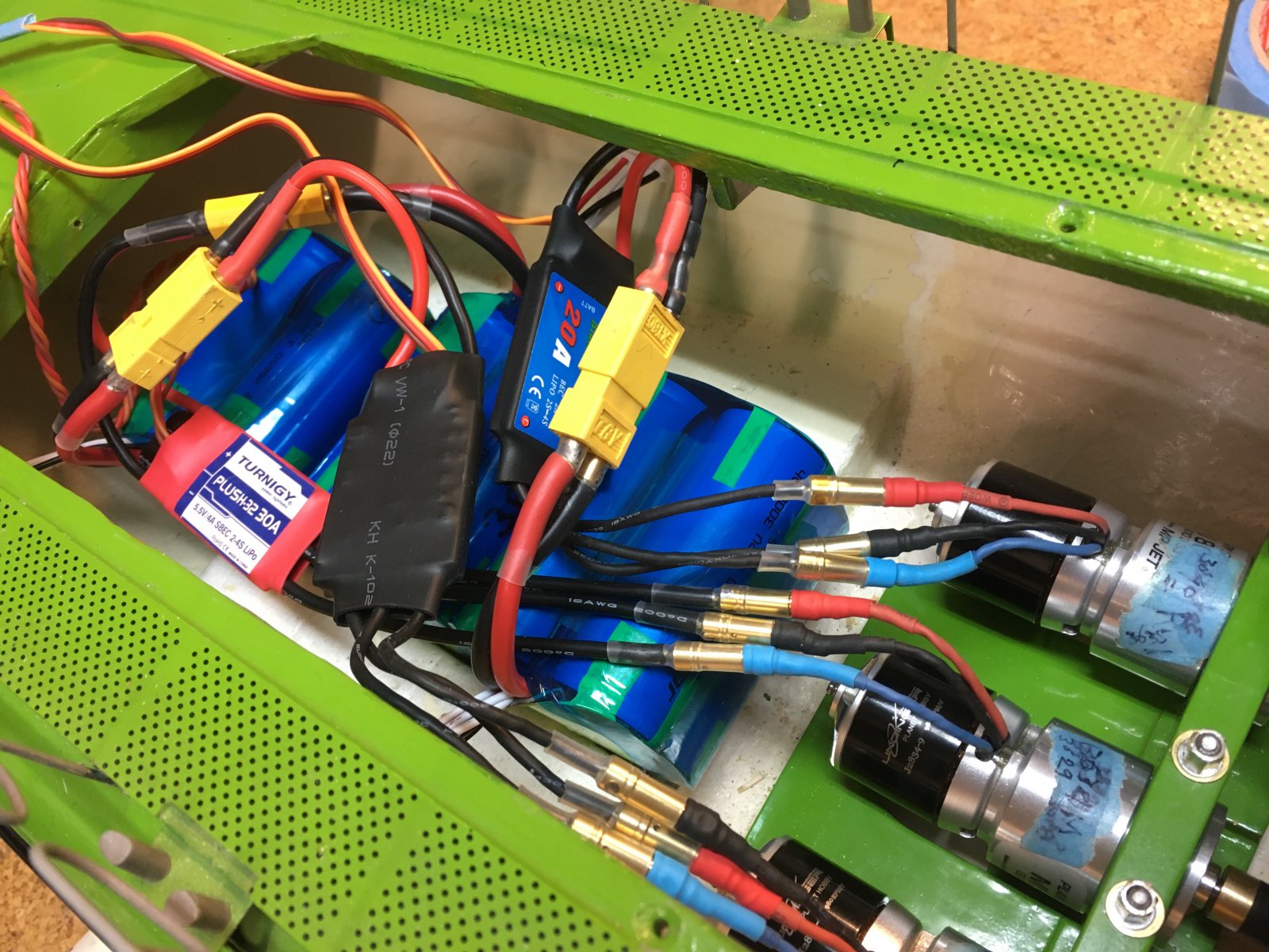

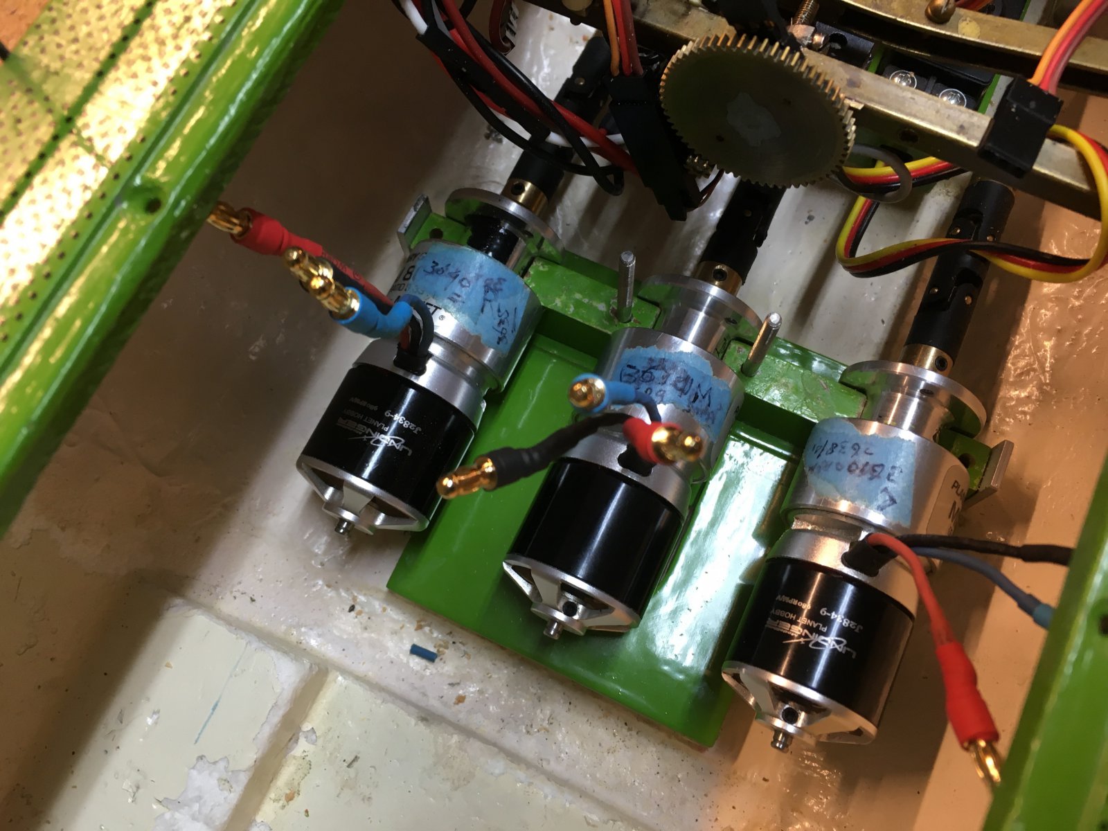

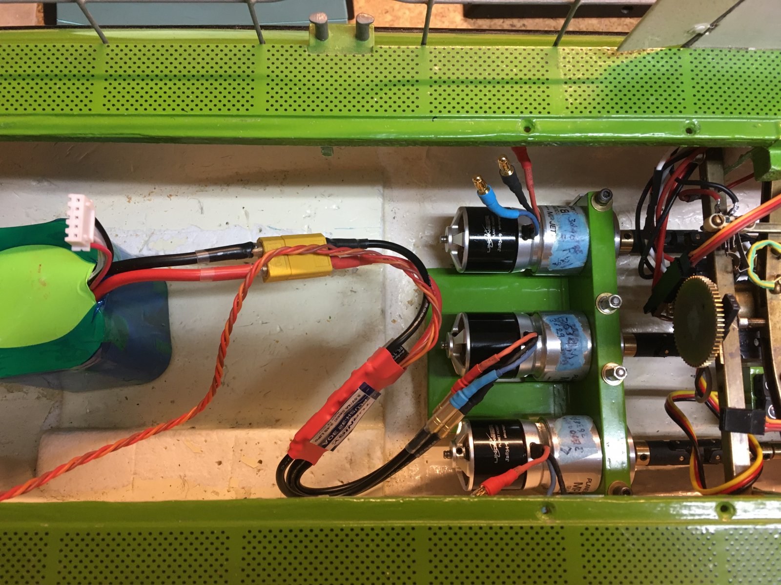

Eens even de motoren aan het swingen gezet...
Daarvoor moesten ze eerst even los... met deze bedachte steuntjes niet echt lastig.
3,5 mm HK-stekkers er aan gezet.
Stekkers solderen en van krimphoesjes voorzien...
Vliegerregelaartje van HK erbij gepakt, 20A en stekkers er aan... hopla... de drie torretjes weer vast...
De @k-k regelaartjes, en een derde is bijbesteld. 20A... 30 niet leverbaar uit .CZ magazijn.
De HK-Plush volstaat ook prima... Achteruit zit er niet op. En de regelaar is ingelezen op de knuppel
middenstand. De Plush heeft een 4A BEC en die voorziet de ontvanger van spanning.
De buitenste twee is de rode draad terug geklapt... anders geeft dat oorlog...
De spaghetti een plekje geven... dat is de volgende actie...
Wel en dan hier het zaakje op volle toeren... Middenmotor op de Plush regelaar zo tegen de 4100 rpm.
De buitenste op 3.900 rpm.
Echt niet slecht! Serieuze batterij accuboormachines...
Voor wat het waard is...
Gr Bas

Muziek in de tent! Gaat goed zo Bas. Roeren weer onder het gat en een schietgebedje voor mooi weer. En dan kijken of Theodoor ook half wil glijden. Zou eens gaan rekenen hoeveel power je hebt t.o.v. het origineel. Mooi resultaat, maar dat mag na al die tijd ook wel. Even terug gekeken wat er in lag van origine. Ook in het kleine heeft de techniek niet stil gestaan. Gr. Klaas.
Oooooh.... verpowered... Haha...
Overigens... de Plush haalt niet die mooie lage toeren van de ‘blauwe’ regelaartjes...
maar de middelste motor toch op de gasknuppel gezet ipv de schuifpod.
Zet wat later in met aanslaan. Ik denk zelfs dat ik deze in de praktijk nog wat later zet via de gascurve, en aan laat slaan boven 'rompsnelheid'?
Achteruit is alleen de buitenste twee...
Eerst ook dek achter afgesloten, dan kan er 'proef geplompt' worden...

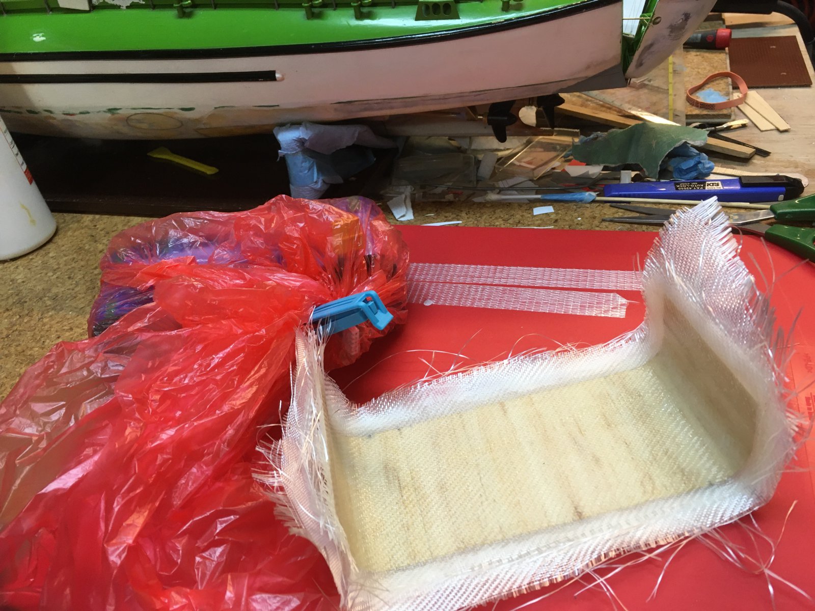

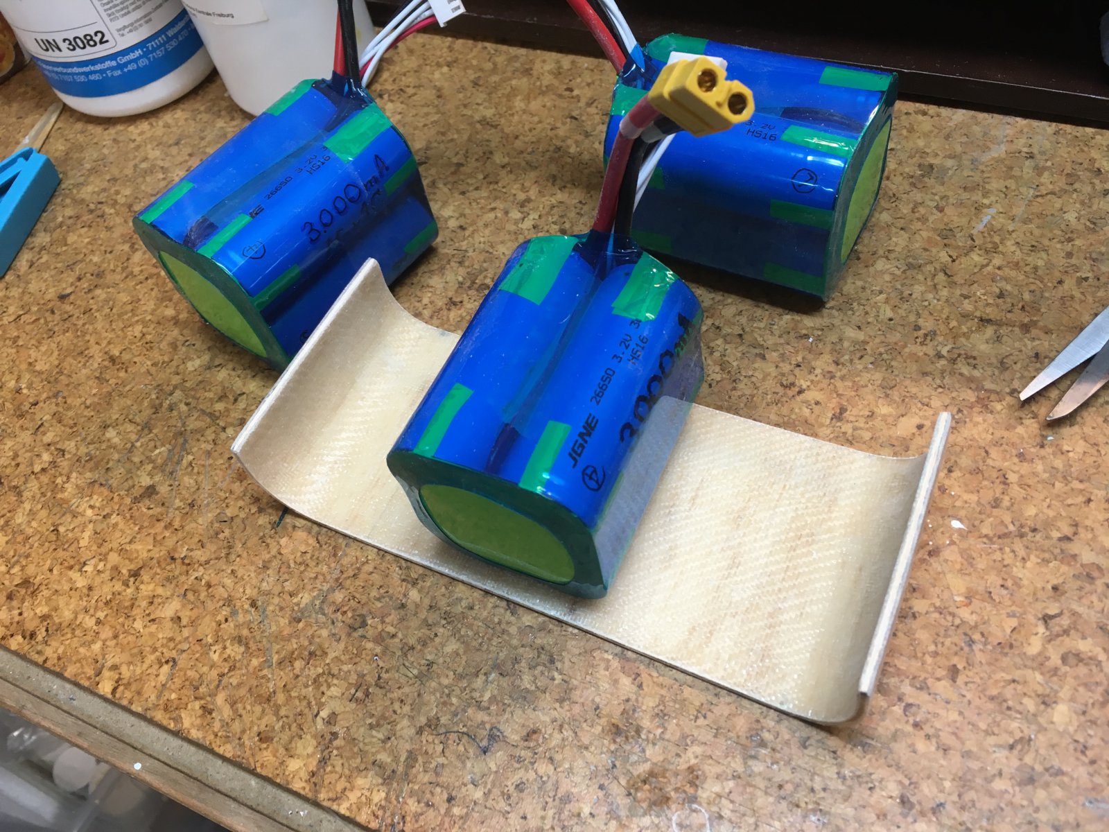

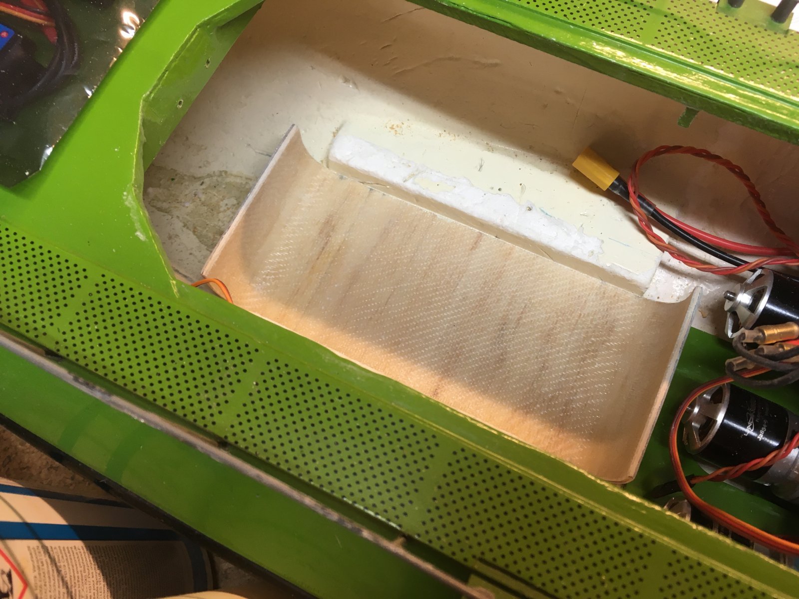

Verder met accubak verzinnen... moest eerst een kuipje verzinnen uit balsa.
Dat doordrenkt met ammonia... nerf over de breedte gezet.. 3 stukjes plank aaneen met CA-lijm... en dat laat zich nat mooi vormen.
Eenmaal droog blijft het zo staan. 1,5 mm balsaplank dus erg kwetsbaar... voorzichtig hanteren...
Spacers tussen de pakketten... want eenmaal 3-laags gelamineerd met glas, dikt het op...
Ietsjes speling mag het zaakje wel hebben...
Dan daarop eerst de buitenkant gelamineerd met 3 lagen stevig keperdoek...
Pakketten in een plastic zak en het plankje in het gareel met een elastiek...
Dan had ik heen zin in een hardingstijd van een dikke 12 uur...
dus de soldeerföhn er op en belangrijk... een infrarood thermometer er bij...
Laminaat gelijkmatig opwarmen net onder de 60º C...
om en nabij een half uur en dan is de zaak gehard...
Accu wordt daarbij niet warm... balsa isoleert de warmte...
Daarop kan de binnenkant opgezet worden. Weer 3 laagjes.
De vorm heeft dan al aardig vastigheid... en geeft al niet meer mee...
Smeer het object in met de epoxy, gaat het weefsel er droog tegenaan, minder geklieder, beter te mikken.
Dan dep je het met het epoxynat penseel in positie...
Vervolgens gaat het zaakje onze oude bakoven in... half uurtje bij 65º C het laminaat opstoken...
En is de ruwbouw kuis uitgehard... werkstukje eerste fase is dan klaar...
Met schaar de rakels er af trimmen. De opstaande randen trimmen met het hobbymes, op juiste maat...
Met de Dremel en slijpschijfje voorzichtig de restanten weg nemen...
En verder met de schuurlat opstrakken...
Dan na-trimmen breedte met de schuurlat opdat het mooi past in de originele kuip van het model...
Aan de zijkant komen aan weerszijden twee latten... om het bakje nog iets verband te geven...
verder zullen de latten iets uitsteken... zodat er een rondstafje in kan worden gehangen...
waaromheen een klittenband-strap kan worden getakeld....
Maar dat is weer in de volgende update te zien...
Achterschip ook reeds watervast/dicht... 2 plaatjes glashelder styreenplaat uit een oud bonbon doosje...
Epoxy verlijmd... kan je altijd een beetje inspecteren...
Helaas reageerde het oplosmiddel van de lijmspray met het plastic... laserprintje er op geplakt... dus maar weer een beetje geschuurd
met 1200 waterproof en daarna met een beetje Commandant weer opgepolijst... niet 100% perfect gelukt...
Sjablonen uit karton voor de nieuwe kuipdekken had ik al eerder voorbereid...
hechting van de delen dmv wat dunne magneetjes en pinnetjes... en vervaardig deze uit dun epoxy-sheet...
Het goedje trekt niet krom... grote krachten komen er ook niet op te staan...
Morgen vliegen? Anders maar weer bouwen... Ook best!
Badkuip vol zetten.... de schuit er in met wat accu-massa
en zien of er een waterlijn overblijft...
Gr Bas
