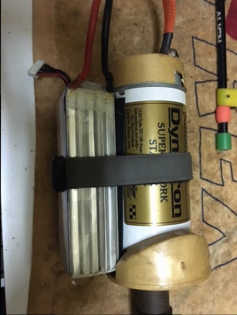

In mijn startkist zit een accu, die niet helemaal nieuw meer is.
De contacten slecht, en de accu bol
Ik merk met laden al dat hij niet helemaal fris meer is, maar als de startmotor er aan trekt, is het gelijk 9v, dat gaat niets worden.
De accu dus vervangen voor 2 kleine van 12 V, om het gloeien te voeden.
En de startmotor een LiPo gegeven, ook niet helemaal nieuw, maar als deze slecht wordt, dan kan er altijd een andere op.
Het voelt in ieder geval al sterker.
Groeten
Arie
Dat werkt goed, zo'n LiPo aan je starter!
Je had ook gewoon een LiPo in je startkist leggen.... 2600 mAh is genoeg voor een gemiddeld middagje starten, gloeien en brandstof verpompen....

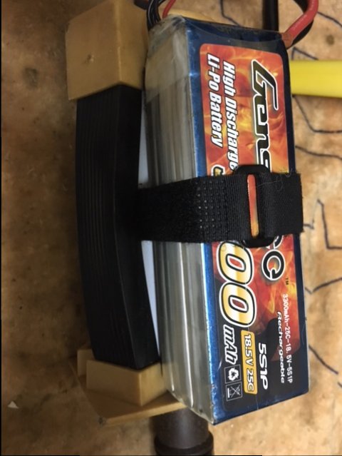

Dit waren de spullen die ik had liggen, en dan heb ik ook geen draad aan de starter.
Zo heb ik me startmotor ook uitgevoerd met een 5S lipo,werkt perfect en krijg met gemak alle motoren rond zo....
Ik had nog een 3S, eens kijken wat dat doet, die startmotor kan wel wat hebben geloof ik ja

5S op zo`n startmotor is wel wat over de top.
De startmotor kan het wel hebben, maar de drijfstang van je helimotor zal het minder plezant vinden bij kou of een hydro-lock.
Klopt wat je zegt de Startmotor kan tot 24V
en idd je moet geen Hydro-lock hebben want dan draai je met deze startmotor alles in de soep maar dat heb je ook met een standaard Align starter o.i.d.
Bij mij werkt het perfect om alle soorten motoren aan te slingeren....als je maar weet waar je mee bezig bent;)tijdens starten van motoren.
