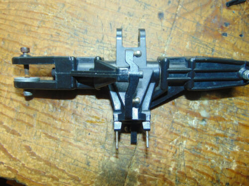

    Oh, kwam deze kop pas tegen, iemand een idee wat dit is?
    [​IMG]
    [​IMG]
    Past netjes op het vario mechaniek.

    Ik kan me vergissen, maar aan de bladhouders te zien een Heim driebladskop.
    Ben niet zeker of het centraalstuk ook van Heim is, of mogelijk Schlüter
    EDIT: Nog eens bij mijn eigen Heim rotorkop gekeken, en die bladhouders lijken er niet op, dus ik stel mijn mening bij naar dat het een Schlüter rotorkop is....

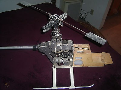

    Ben er nog niet helemaal uit,
    Deze zeggen ze dat van Heim is
    Deze ook,
    Maar dit is weer een graupner,
    Maakt niet o veel uit nu,
    Belangrijker vraag is, zou dit vliegbaar zijn.
    Ziet er op zich goed uit, alleen is de hardware een beetje verroest, maar dat is oplosbaar.
    Ik zal hem eens een keer uit elkaar halen.

    Goh... dan was mijn eerste indruk TOCH goed.... Want die bladhouders op die Graupner heli komen bij mijn weten gewoon bij Heim vandaan.
    Maar dat centraalstuk van jouw driebladskop duidelijk niet.
    Vliegbaar? JA... 100%.
    Of het "prettig" stuurt zal punt twee zijn, je moet er sowiso aan wennen als je handmatig wilt sturen, maar met een goede FBL set maakt het eigenlijk geen drol uit wat voor kop er boven draait qua sturen.
    Zelf vind ik de dubbelbouts Vario koppen het prettigst sturen, maar daarover zijn de meningen verdeeld.
    Wat ik wel weet, is dat hoe strak je de bladbouten aandraait, van invloed is op het vlieggedrag en de belasting van de Servo's.
    Je hebt relatief stevige servo's nodig (voor een 150 cm rotor zou ik minstens 4 x S9202 of equivalent gebruiken), en bij handmatig sturen bij voorkeur analoog. Dat houdt het stroomverbruik wat binnen de perken.
    Zitten de bouten te los dan loopt de belasting op de servo's op, zitten ze te vast dan kun je nare trillingen krijgen.
    Zolang het niet te turbulent is, is handmatig vliegen goed te doen, ook wel met wat meer wind, maar je moet behoorlijk wennen aan het absoluut "typische" gedrag van zo'n rotor.
    Naar mijn ervaring, zit de vliegvaardigheid met zo'n kop NIET de gewone vliegvaardigheid met een paddelkop in de weg, het zijn gewoon twee verschillende dingen. Ik heb tenminste nooit moeite gehad om van de een naar de ander over te schakelen. Niet op dezelfde middag, en ook niet als er een paar weken tussen zat.
    Reken op een uurtje of 5 zuivere stick-time om "om te scholen". Kan wat variëren.

    Ja, lijken veel op oude Heim/vario bladen.
    Verder geen idee waar het vandaan komt. Er zat nog een rotorkop met metalen bladhouders bij, die is ook niet meer van recent ;)
    Er zitten ook nog drie bladen bij, niet zo mooi meer, maar zien er verder nog goed uit.
    Een paar plaatjes naar boven zit ie op de Ecureuil.
    Op beide Kobolts zitten 9202's, de ene 3, en in de romp 4 zelfs, dus dat zou moeten kunnen.
    Nog weer een beetje tijd zoeken.......
