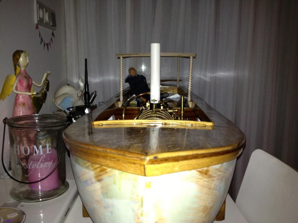

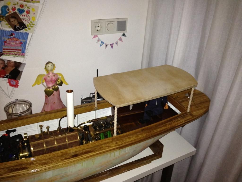

Ik heb ondertussen alvast een dakje gemaakt voor de natte en zonnige momenten. Het geheel blijft afneembaar, anders zou het zicht op de schipper straks ontnomen worden. En dat wil ik nou net niet.:grin:
Het dak zelf is van 0,7 mm multiplex. Het spantenframe eronder van eiken en de vier poten zijn gedraaid uit beuken.
Hier de proefpassing.
Heel mooi zo'n stoomsloep want dan komen de ketel en de machine echt tot hun recht.
De beweegbare poppen maken het helemaal af. Super.

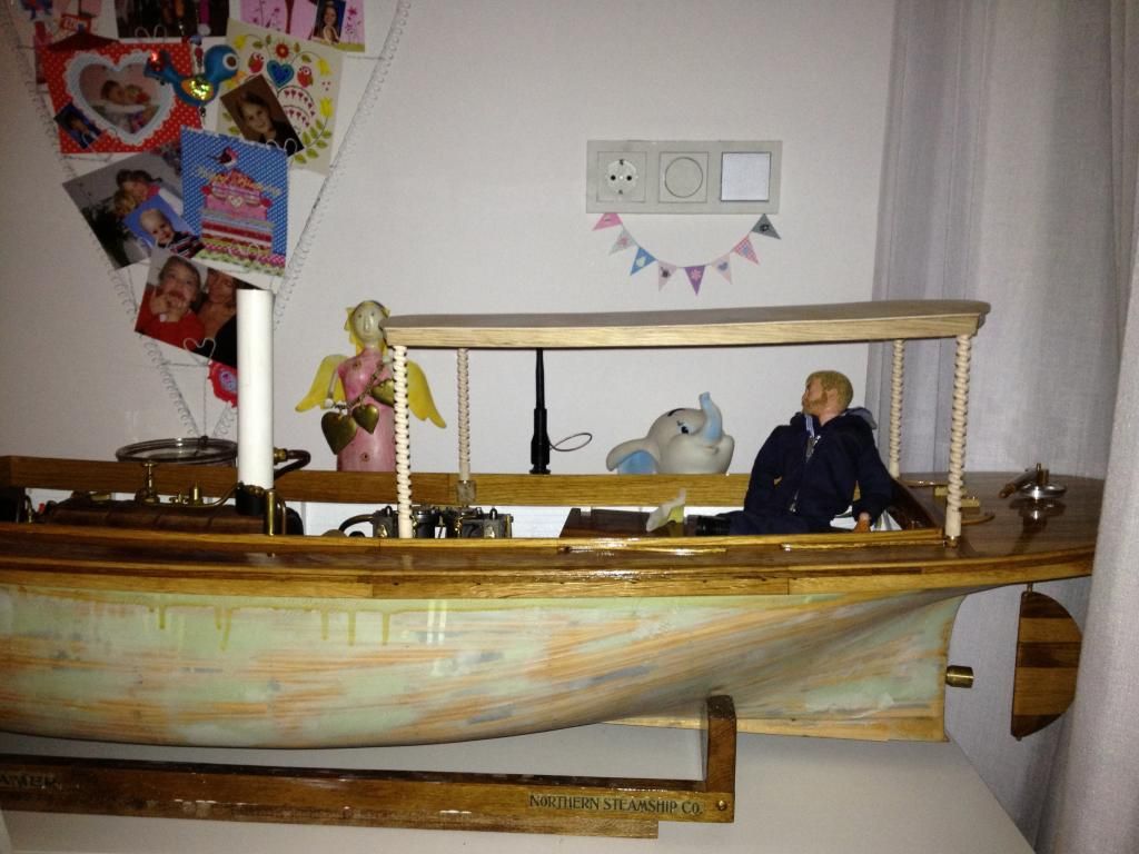

De keizer heeft nieuwe kleren ontvangen vandaag!
Zeg nou zelf, dit smoelt toch beter dan het matrozenpakje :)
Ook de schoenen lopen nu weer in de pas Harm. ;)
