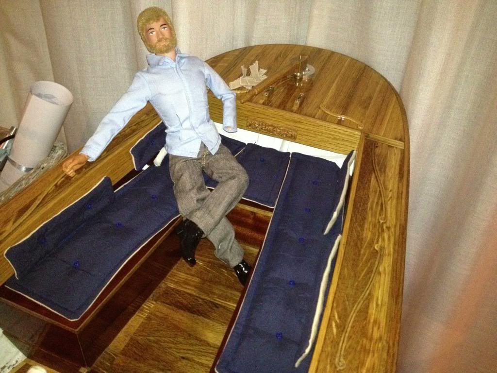

Omdat de kapitein ook nog zacht mag zitten zijn de kussens ondertussen gereed.
In eerste instantie waren het twee lapjes stof met daartussen wat vulling maar dat kon niet op de goedkeuring van de vrouw des huizes rekenen. Daarom toch maar wat meer aandacht aan de dingen geschonken en de kussens voorzien van knopen. Die zijn er echter niet in die hele kleine maatjes waardoor de cnc frees weer wat te doen had. Ik merkte daar wel bij dat ik toch al behoorlijk wat speling op de assen begin te krijgen want de rondjes worden steeds meer een vierkantje. Nu maakt dat voor een knoop niet zoveel uit maar voor werk waar het er wel toe doet kan het niet meer. Mooi klusje voor later.
Hieronder de geverfde knopen.
En hieronder de losse kussens en het resultaat in de sloep.
Het moet veel gekker worden hier!!!
Nu zijn we ook al knopen op schaal aan het maken...:schrik:
Wat wordt het volgende?
Een multifocale bril voor de schipper op sterkte geslepen?
Ik begin hier een minderwaardigheidscomplex te ontwikkelen waar de honden geen brood van lusten...:(
