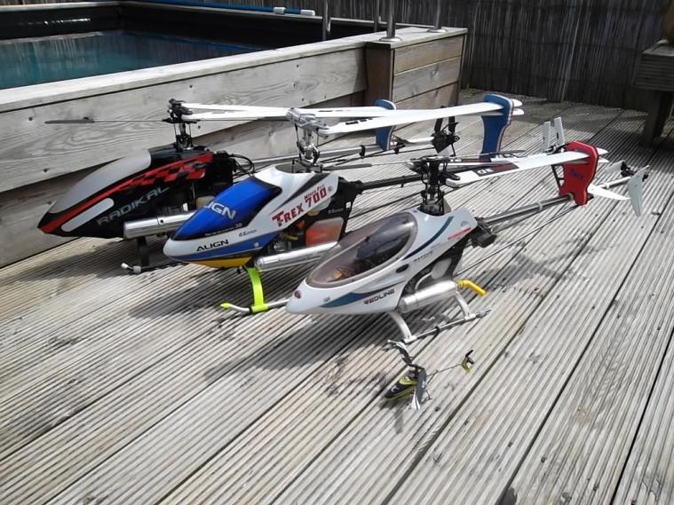

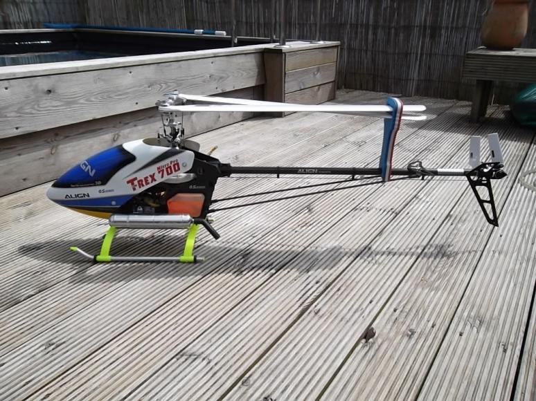

Hier nog 2 foto' s van de trex 700 en de rest van de vloot.
Gr.Rob

Proficiat :thumbsup:.
Ik heb zelf lang getwijfeld aan dit motortje maar ben uiteindelijk toch voor het vliegen op nitro gegaan. Misschien dat ik ooit ook nog wel eens voor brandstof ga.
Mooie collectie :proost:.
