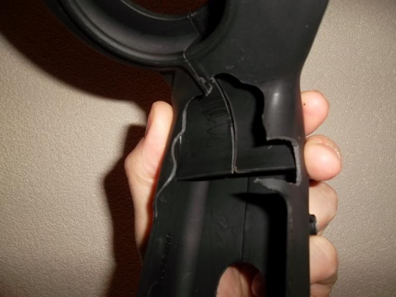

De aanpassing vd bodemplaat is minimaal en zo klaar. De fanshroud is wat meer werk maar ook goed te doen.
Carburateur even "beugel" er af zagen
Gr.Rob

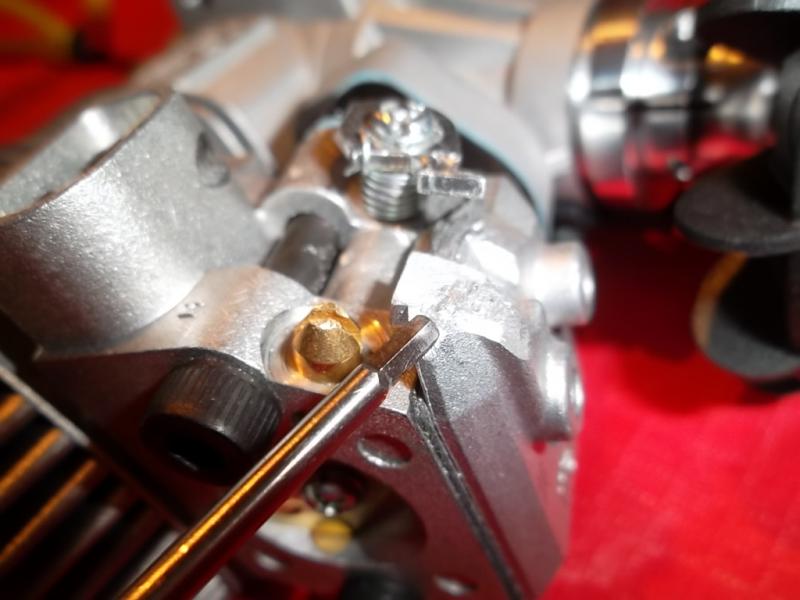

Ik heb nog een aanpassing gedaan aan de carburateur. Ik heb de choke aangepast door deze even er uit te halen en m3 draad te tappen in het messing chokebuisje. Zat rare schroefdraad in met klein kort schroefje. Aangezien hij helemaal door de kap moet heb ik daar voor gekozen. Messing opvulbusje er tussen en het lijkt haast origineel. Wel opletten met choke verwijderen ivm veer en kogeltje.

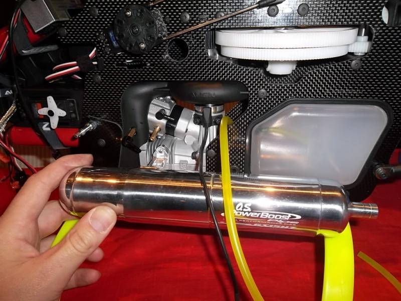

Toch veel tijd kwijt aan alles passen en meten en wegwerken. Moet nog throttleservo aansluiten. Twee schakelaars inbouwen en de zyx nog instellen. Daarna nog uitlaat er op en tank aansluiten.

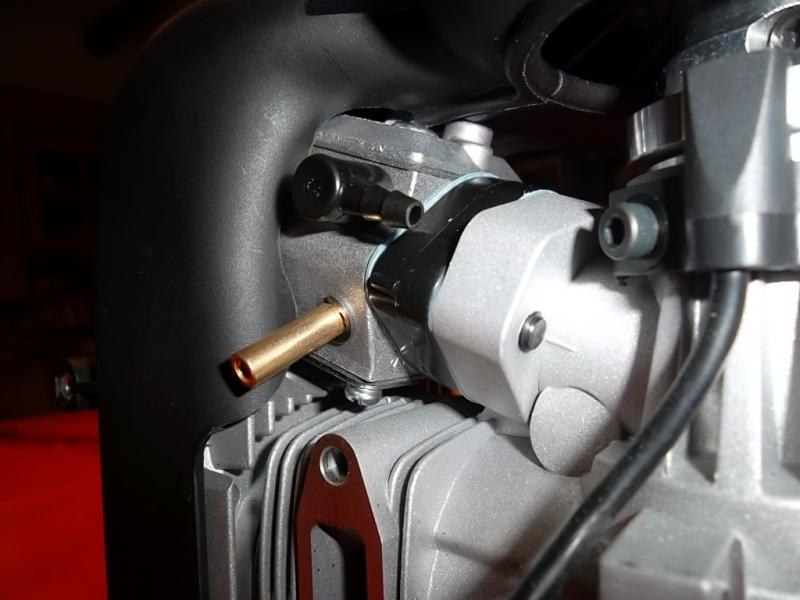

Qua carburateur zit hij zo dat er geen luchtfilter op kan. Dat gedeelte is net anders/weggelaten dan die op de zenoah. De luchtinlaat van de carb zit ook in de koeltunnel (fanshroud) Lachen, gelijk lucht injectie)
De fanshroud heeft 2 kanalen, de bovenste gaat direct naar de cilinder en de onderste daar zit de carb eigenlijk half voor.

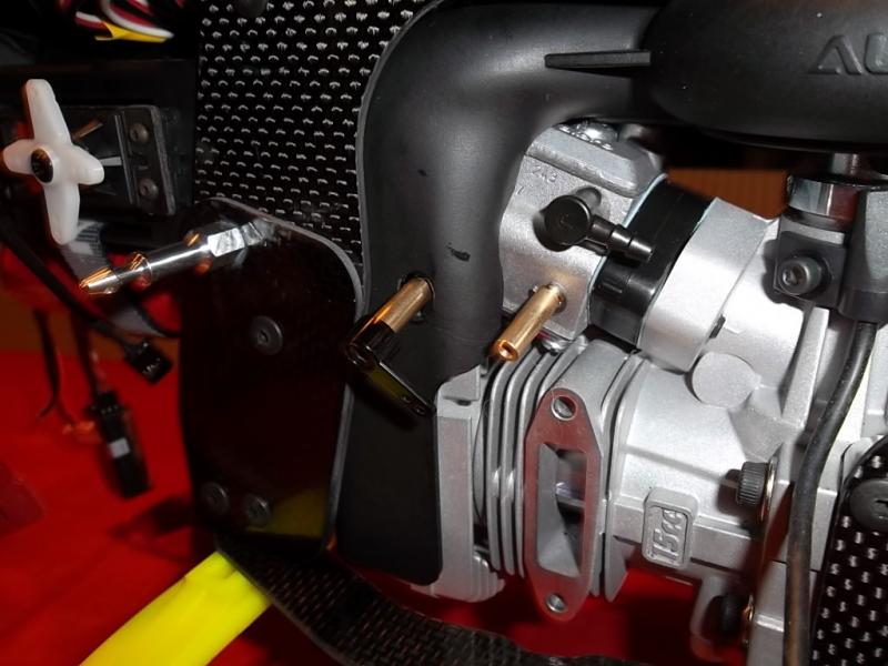

Ik heb het bij mijn twee Zeoah's als volgt gedaan: Tank zuig (clunk) aan zuig van carburateur.
Ontluchting tank, naar buiten.
Overstroom van carburateur terug naar tank, en op die slang een T-stuk met vulaansluiting. (maar je kunt ook die overloop slang naar buiten voeren, en die tankaansluiting afdoppen en gebruiken om te tanken)
Je bent dan veilig voor luchtbellen omdat de tank aansluiting NIET in de zuigleiding van de carb zit, je model gaat niet stinken omdat de overloop terug naar de tank gaat, en je tank trekt niet vacuum omdat er een open ontluchting is.
Hoe de aansluitingen zitten op een standaard T-rex tank, weet ik niet, maar bij mijn beste weten heb je met een Pompcarburateur zoals de Walbro 3 aansluitingen op de tank nodig, omdat alle andere oplossingen het gevaar voor luchtbellen in de zuigleiding vergroten, of lekkages kunnen veroorzaken (omdat de slang na verloop van tijd stugger wordt.

Zover ik kan zien zit er op deze walbro geen overloop net als bij die op mijn radical g30. Zag laatst op gasserthoughts dat je inderdaad met tstuk op de overloop/retourleiding kunt tanken. Zag ik helaas pas nadat ik een 3e aansluiting op mijn radical tank had gemaakt.
Bij deze carb zie ik dus geen overloop/retour aansluiting.
Ik heb het nu opgelost door nog een tank te kopen en daar die ene vulnippel van te gebruiken. Op de trex tank zitten vooraan 2 openingen. 1 is afgedopt met blind en de ander is aansluitng met klunk. Bovenop de tank zit tuitje voor ontluchting.
Die blinde gaat er nu af en komt er nog een aansluiting op.
Ze verkopen ze niet los van Align en een ijzeren set was op 8 euro na bijna net zo duur. Tja je moet iets.

Uitlaat met alu pakking erop gezet
