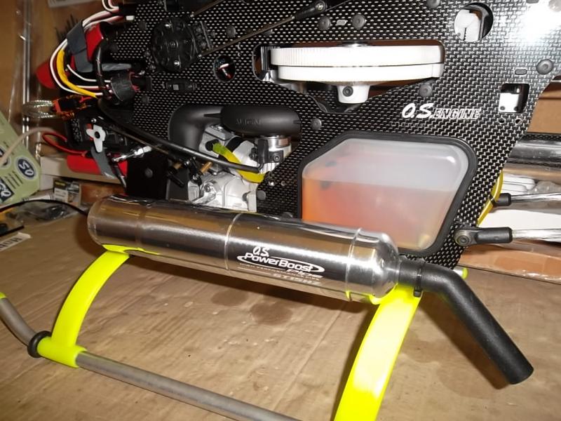

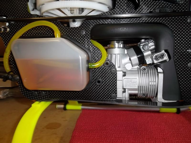

full
Links de lage en rechts de hoge naald van de carb. De ruimte van de kap om de carb heb je nodig om de motor los in de fan eerst in het frame te krijgen en daarna zet je de fan en motor pas vast.
