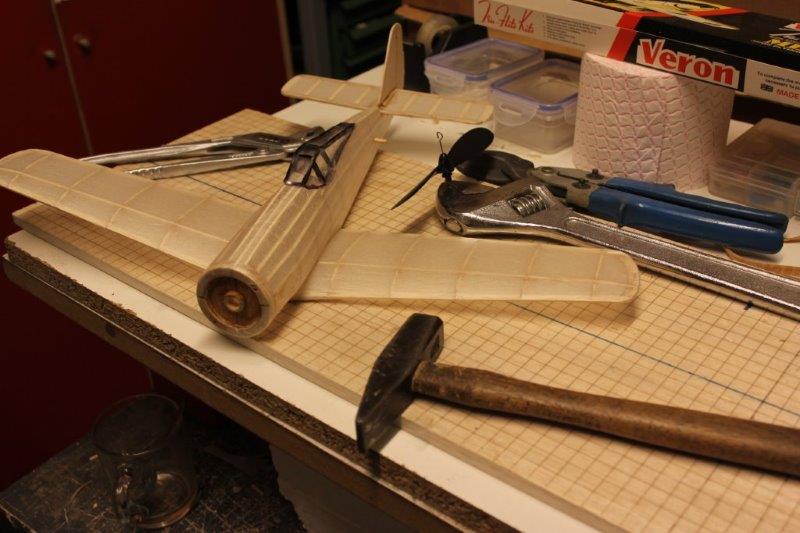

Veron leuk spul
Oeps ja lache moet ik ook rekening mee houden man wat een leuke uitdaging.
Mooie is dat ik nu een idee heb van gewicht in de neus, kan nu dus een fatsoenlijke prop draaipunt maken.

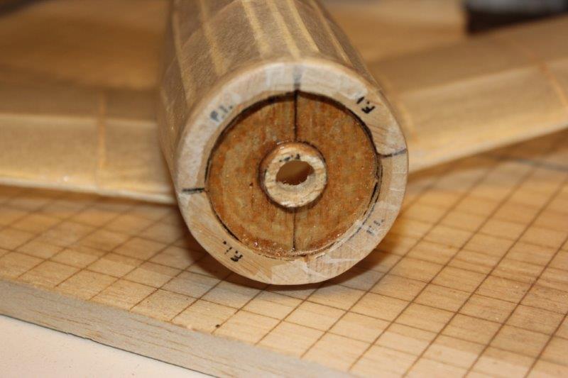

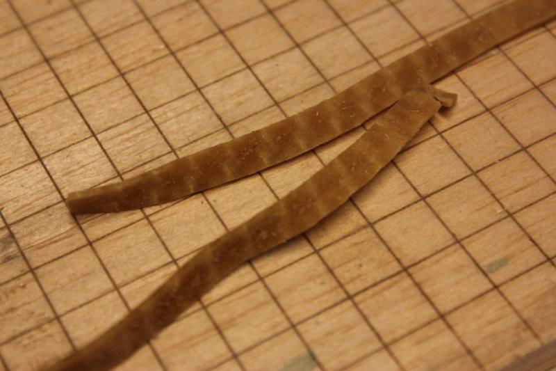

Allereerst het rubber dat uit de FW kwam na de breuk en man dat ziet er niet uit , voelt en ziet er heel raar uit heeft flink op elkaar zitten te vreten vandaar dus ook de breuk.
Mag duidelijk zijn dat rubber motorolie wenselijk was geweest.

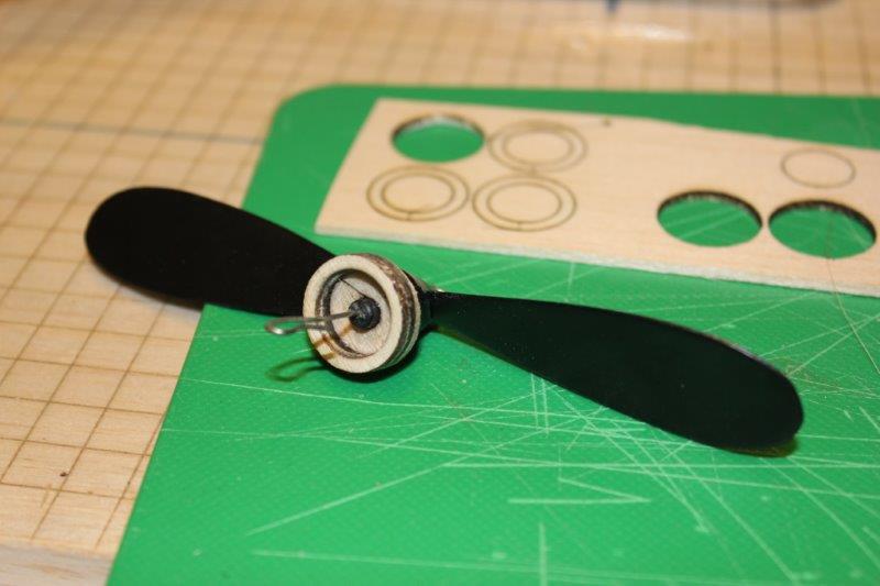

Met het rubber eruit gepeuters tijd voor de modificatie dus effe flink sleutelen aan de FW.

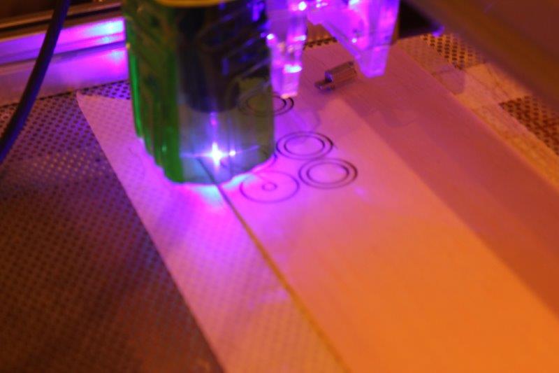

Het doorvoergat wat groter gemaakt en wat in cad gezet voor de modificatie en de laser aangeslingert dat dus helemaal fout ging.
Omdat er na twee ringen snijden rookwolken kwamen op een andere plek dan het balsa.

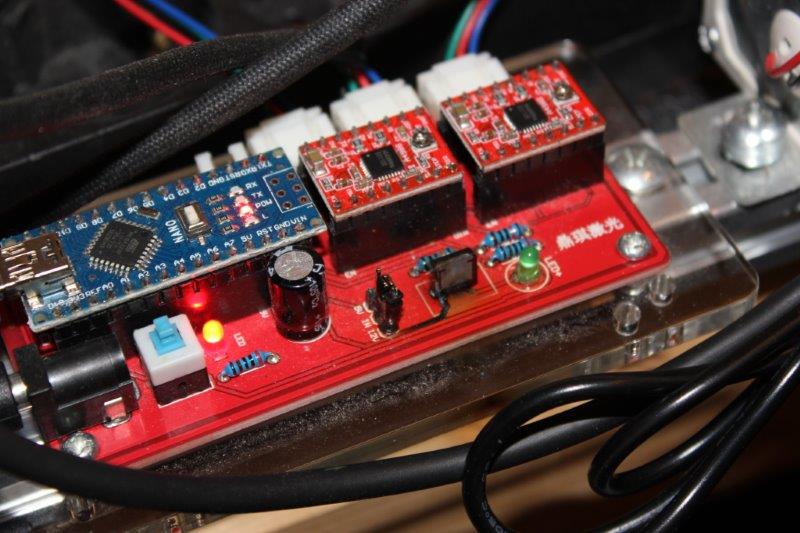

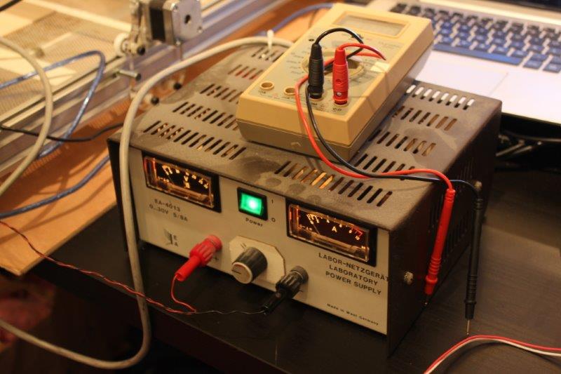

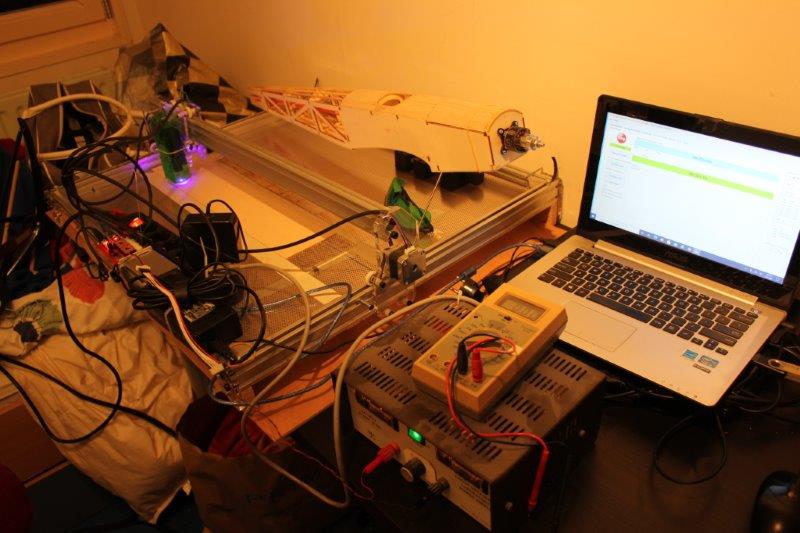

Laser voeding cirquit voor aan/uit schakelen afgebrand, dus even improviseren met een voeding handmatig met de laser aan/ uit door de stekker in en uit.
Niet echt ideaal maar de aanhouder wind en het werkte soort van prima.
Werkt als een dolle we zijn aan het snijden
Het resultaat ,heerlijk om zoiets direct te kunnen maken.
Hier moet het geheel overheen vallen.

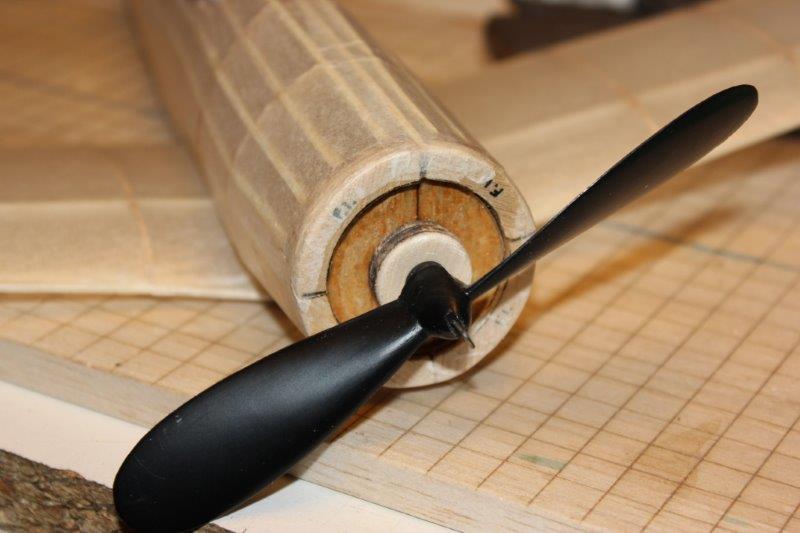

En hier het resultaat , kan nu gemakkelijk het rubber vervangen en als het moet zijwaardsstelling en domp geven als het moet
