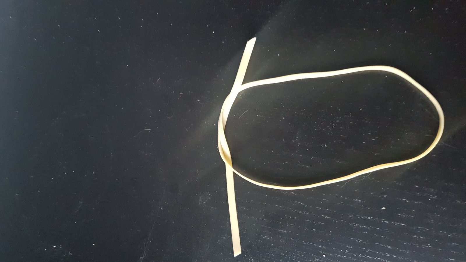

Bernard bedankt voor het sturen van wat rubber en een winder, kan nu weer vooruit met de FW alleen hoe maak is van een rubber strip een rubber motor.
Want hoe ga ik de uiteinden nou verbinden en dat het ook blijft zitten.

Gewone knoop en dan een ballonknoop even heel kort door de bocht. Zal vanavond paar foto's maken (als niet iemand mij voor is) met hoe of wat ..

Begrijp ik het goed moet het rubber al voorgewikkeld worden voor dat je gaat knopen
Nee dat doen sommigen met meerdere strengen. Als je een enkele streng hebt dan vooral niet. Ik ben niet toegekomen aan de foto's dat wordt morgen vroeg..

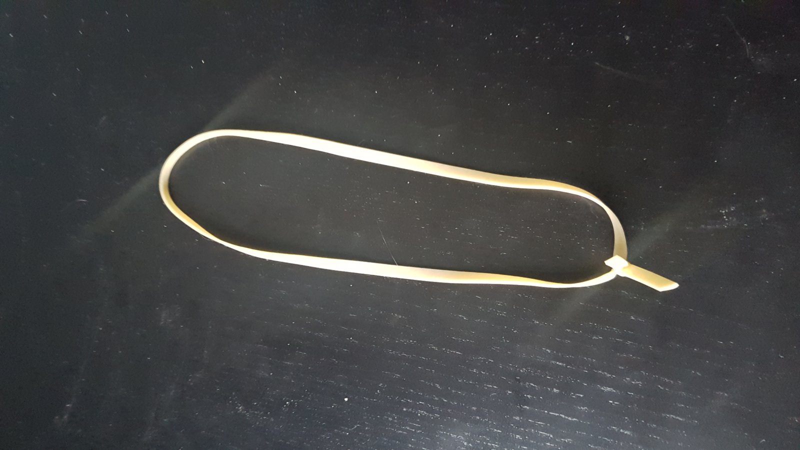

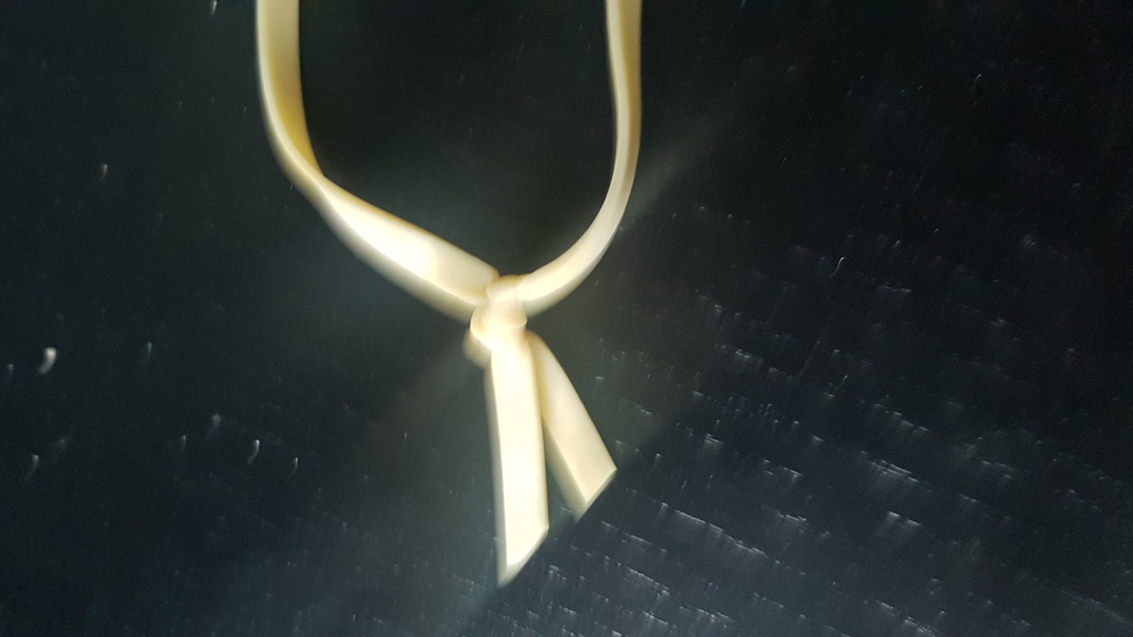

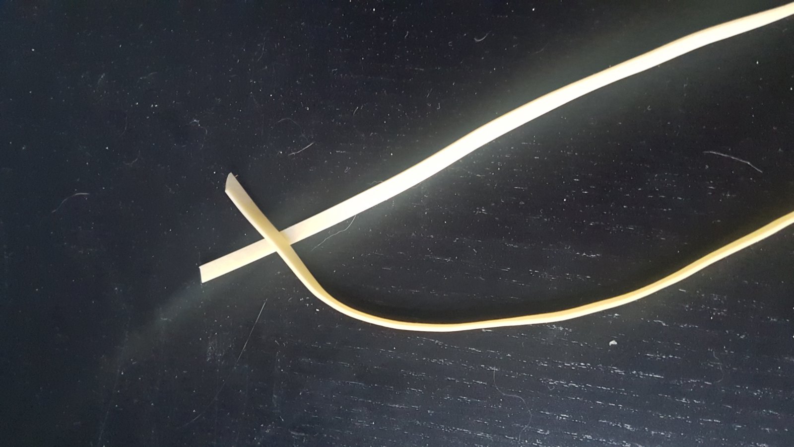

Dit is zoals ik motoren knoop. Er zullen vast meerdere methoden zijn. Je begint met een gewone platte knoop/veterknoop

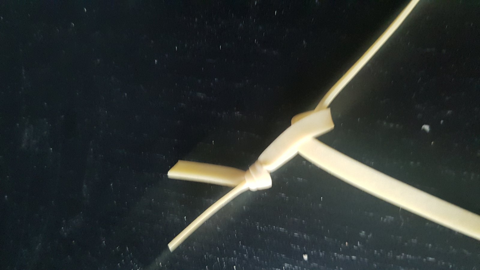

Dan een ballonknoop niet te strak trekken nog.
Dan trek je de gewone knoop richting de ballonknoop. Dan komt t minder leuke stukje. De knoop even in de mond nat maken. Dan pas de knopen strak trekken. Niet droog doen anders trek je t m kapot.
Beetje vaag maar dan je een knoop die niet meer los komt.
Tada een rubber motor. Je kan dan de uiteinden beetje korter maken. En ik weet dat mensen wel s een drupje seconde lijm op de knoop doen.
Ik gebruik zelf ook altijd nog een ring van plastic die ik aan de as kan haken. Let op dat die randen daarvan goed glad zijn.
