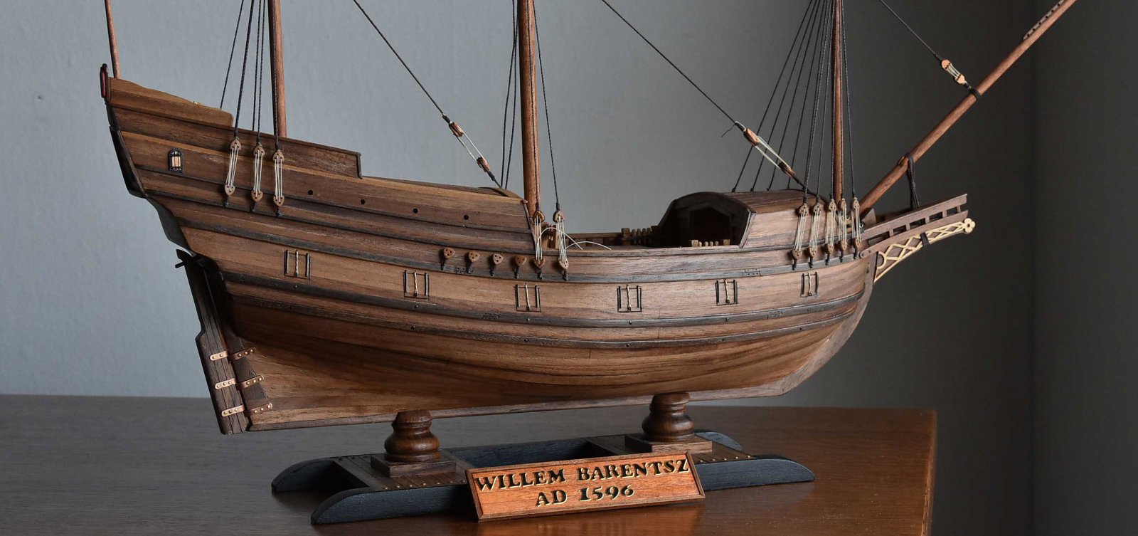

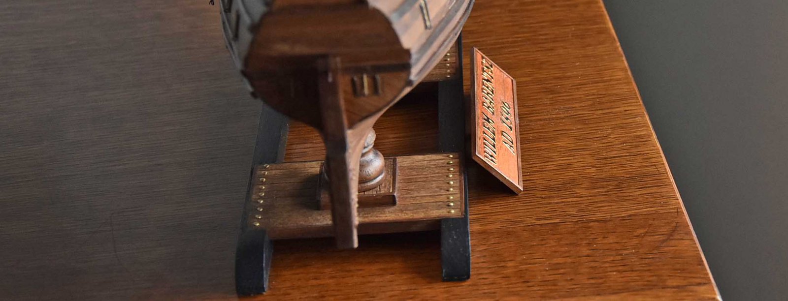

Het zijn zelfklevende letters van het merk Herma, gekocht bij Amazon.nl waar ze diverse soorten hebben, deze zijn 8 mm zwart met een gouden randje.
Ik heb tussen de standaard en het naamplaatje een afstand houdertje gelijmd, zodat het plaatje los van de standaard lijkt te staan, wat er naar mijn idee beter uitziet,
op de foto de blokjes notenhout als afstand houdertje,
een foto van de zijkant laat zien dat het plaatje nu op geringe afstand van de standaard is gemonteerd,
en het plaatje bij daglicht wat de juiste kleur weergeeft,

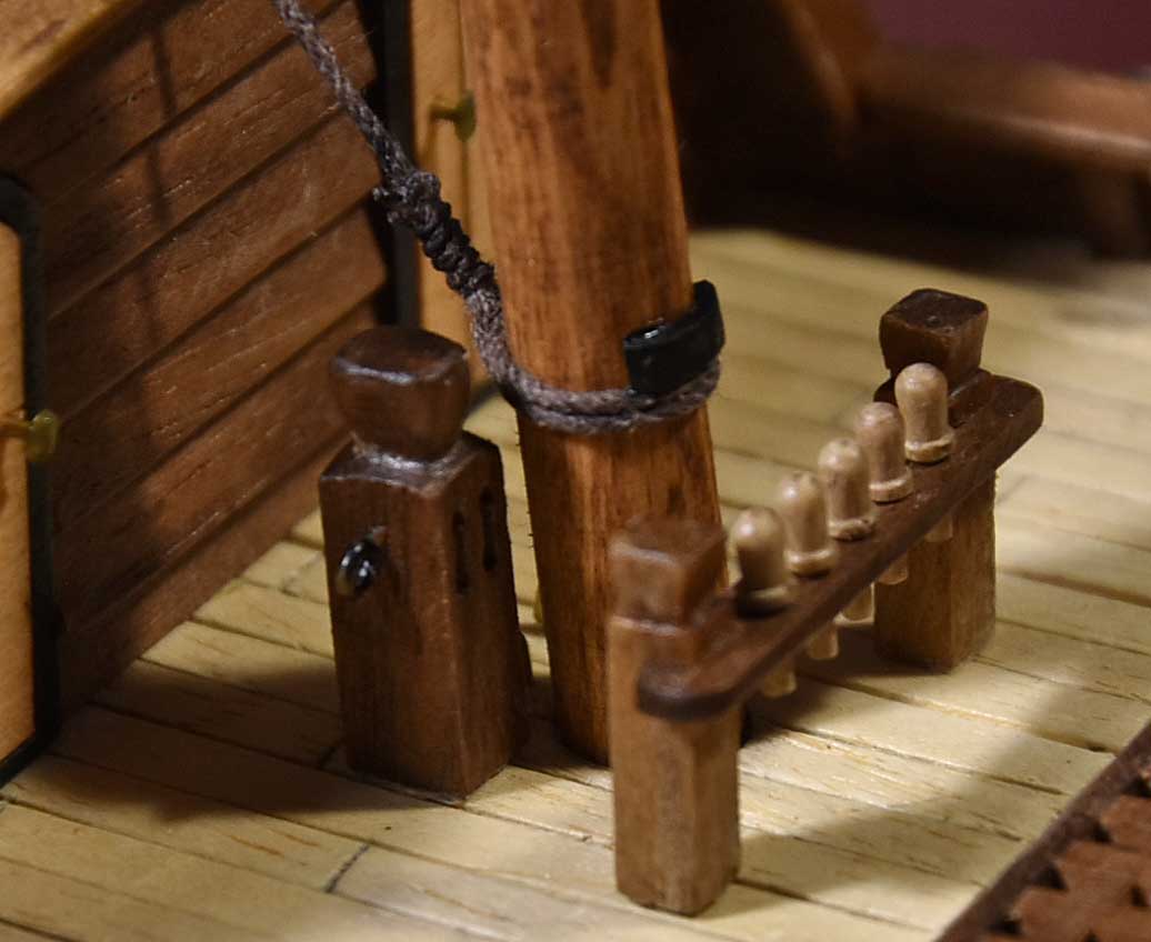

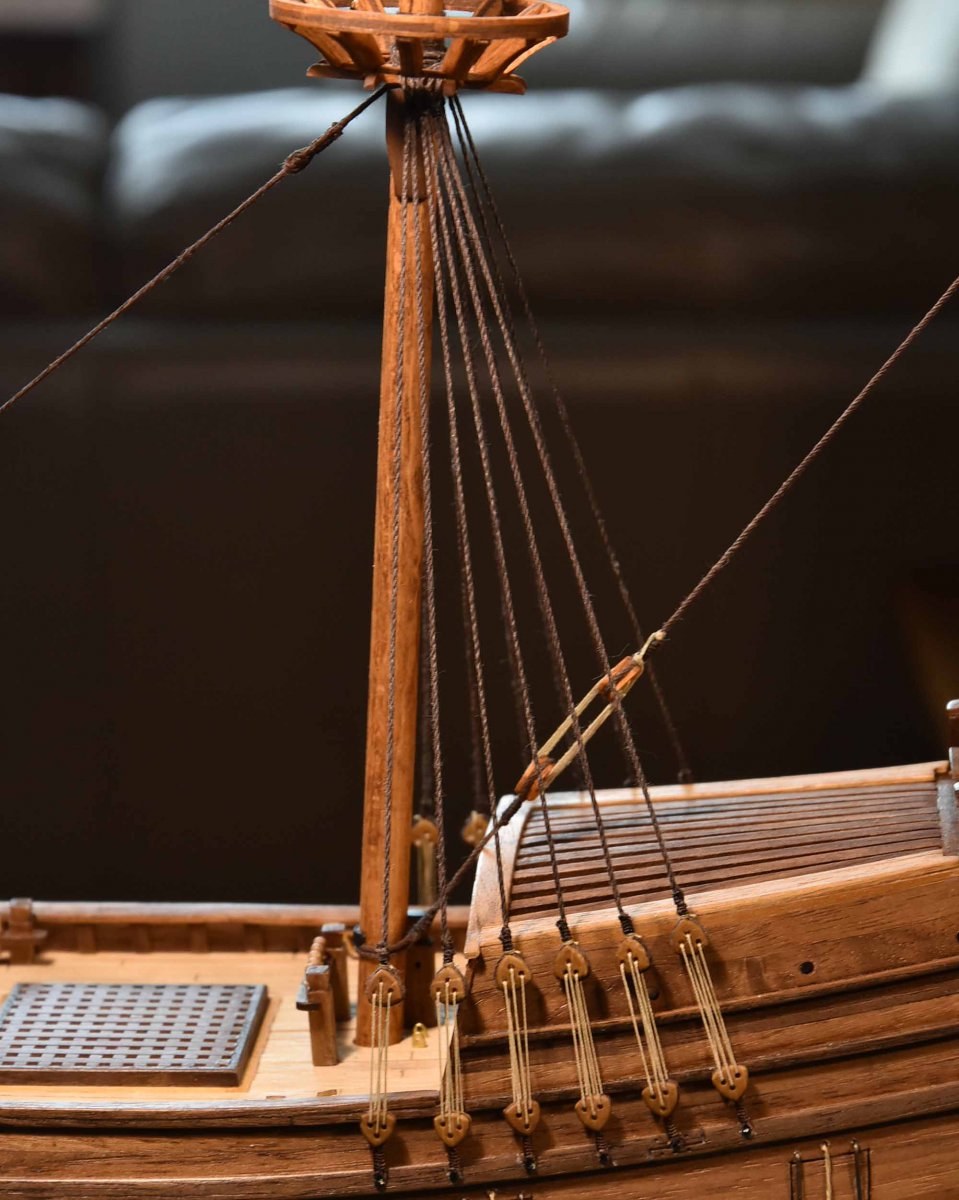

Vandaag het staand want van de bezaanmast gezet, dit is eerst gedaan omdat op deze manier de hoofdtouwen van de grote mast niet in de weg zitten om de bezaanstag te bevestigen aan de voet van de grote mast.
Bekijk bijlage 432365

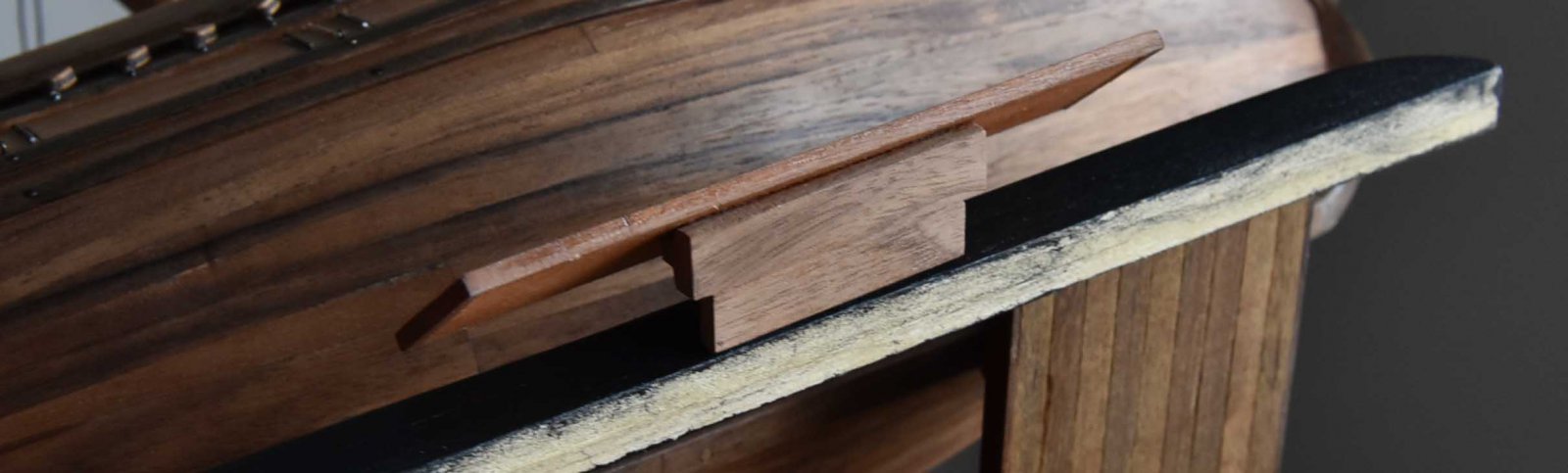

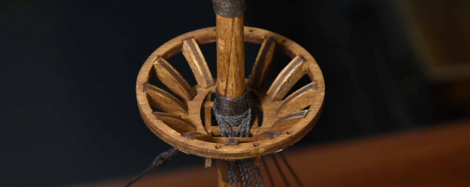

detail van de bevestiging van de stagkraag aan de voet van de grote mast. De klamp is van een gebogen stukje zacht metaal wat mat zwart is geschilderd,
Bekijk bijlage 432366
en de vijf gat juffers met de talreep,
Bekijk bijlage 432367

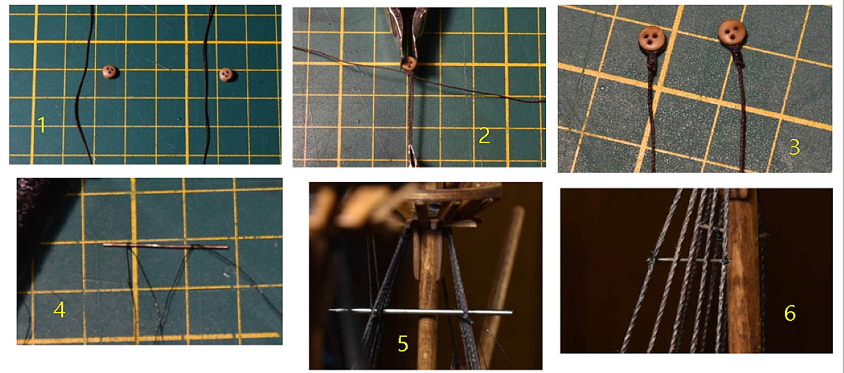

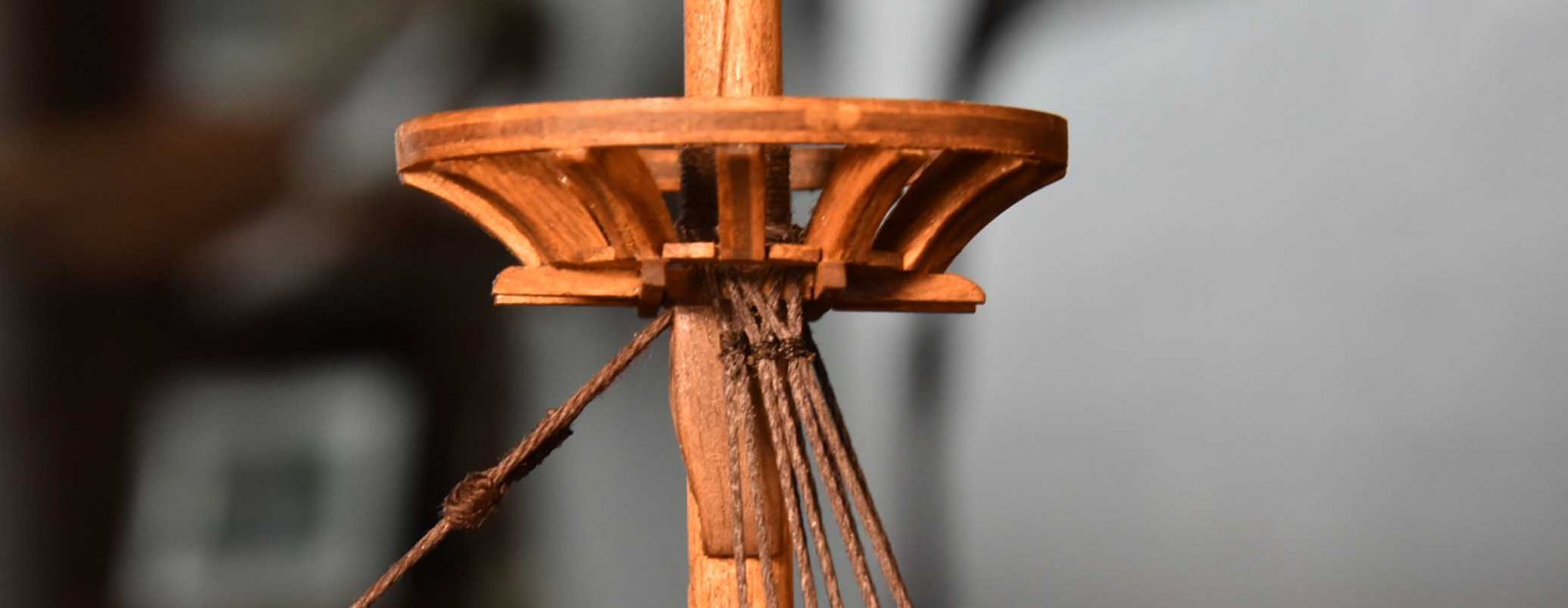

Hoe het putting- en stengenwant tot stand komen laat ik hier zien, let wel, dit is mijn manier en is dus niet per definitie de enige juiste manier...
Eerst het puttingwant, wat op dit model eenvoudiger is als op de meeste modellen, omdat er maar twee touwen aan beide kanten komen evenals het stengenwant wat ook maar uit twee hoofdtouwen bestaat. (tekst onder elke foto/collage)

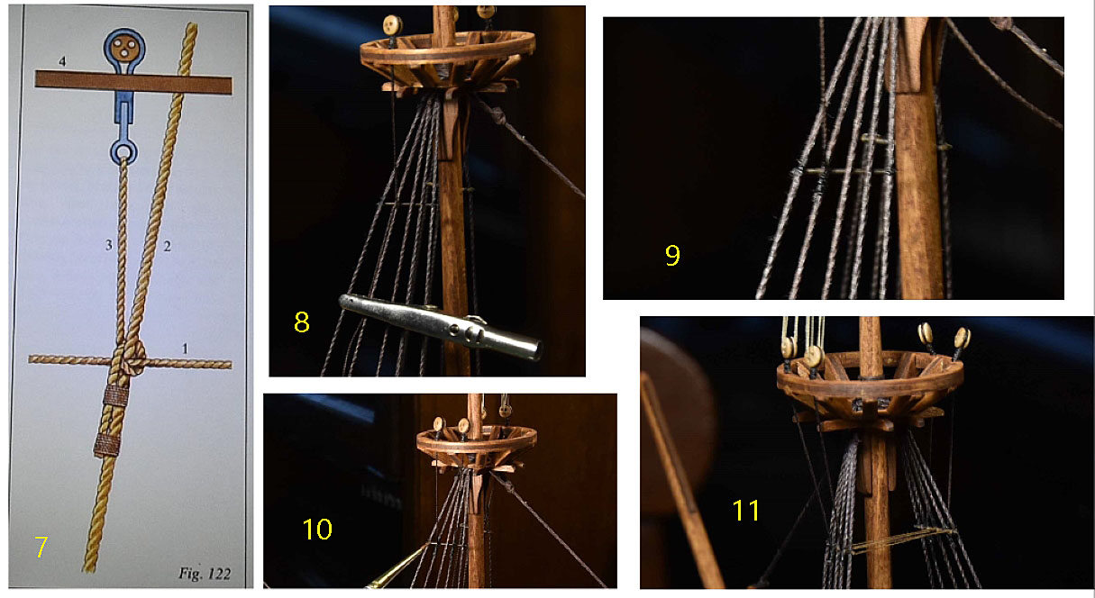

(1), nodig twee garens van (in mijn geval) 0,25 mm dik en ong. 150 mm lang en twee juffers van 3 mm. De touwen voor het putting- en stengenwant zijn de helft dunner dan de hoofdtouwen van de mast zelf. (2), het touw voor het puttingwant word met een bindsel om de juffer(s) gelegd zoals te zien op plaatje (3). (4) de spreeworst maak ik van een stukje donker ijzerdraad wat in het pakket van het model zit, je kan hiervoor ook een stukje dikker touw gedrenkt in lijm voor nemen, de lijm zorgt ervoor dat het touw hard word. Hier worden twee dunne draadjes (één-tiende mm) aan geknoopt met een mastworpje ter hoogte van de twee buitenste hoofdtouwen. (5) de positie van de 2e spreeworst word met een recht item bepaald zodat beide gelijk liggen. (6) de spreeworst word aan de buitenste hoofdtouwen geknoopt met de twee draadjes uit plaatje 4 en geborgd met een drupje lijm.
De eindjes van de spreeworst worden afgeknipt met een kniptangetje, gelijk met de buitenste hoofdtouwen.
Het touw voor het puttingwant word door één van de gaatjes op de mastring gestoken (8) en met een halve slag om het 2e hoofdtouw en de spreeworst gelegd zoals te zien op de tekening (7) waar 1 de spreeworst is, 2 het hoofdtouw, 3 het touw voor het puttingwant en 4 de mastring. Het puttingwant word strak gezet, zodanig dat het hoofdtouw net niet naar buiten word getrokken en vast gezet met een klemmetje ook te zien op plaatje 8. (9) het touw voor het puttingwant word direct onder de spreeworst vast gemaakt aan het hoofdtouw met een bindsel van het zelfde dunne draad, dit voorkomt een lelijke dikke knoop ter plaatse. (10) de spreeworst word bij getipt met hennep kleurige verf. (11) een kleine zwichting zorgt ervoor dat bij het afspannen van het stengenwant de hoofdtouwen niet naar buiten worden getrokken.

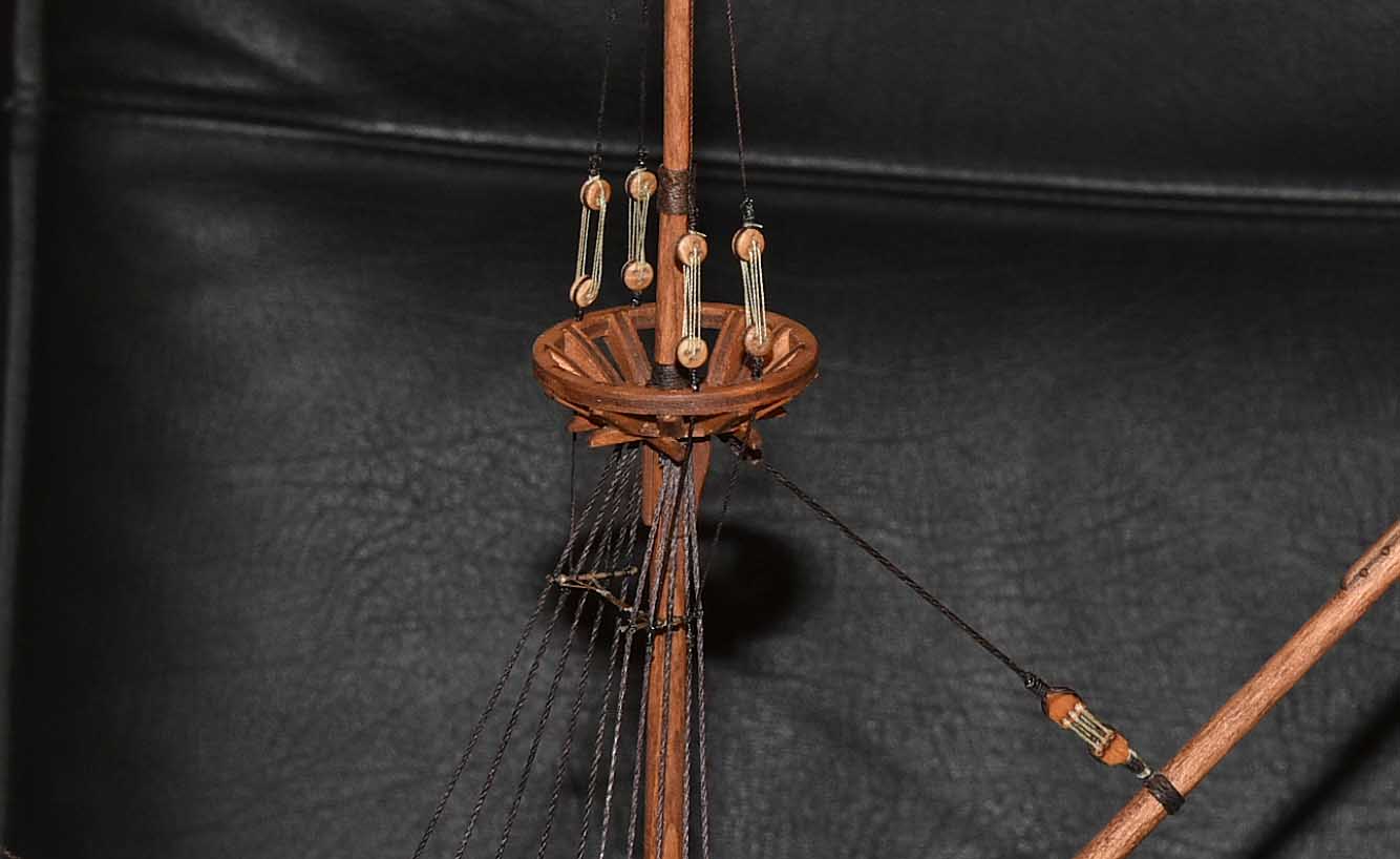

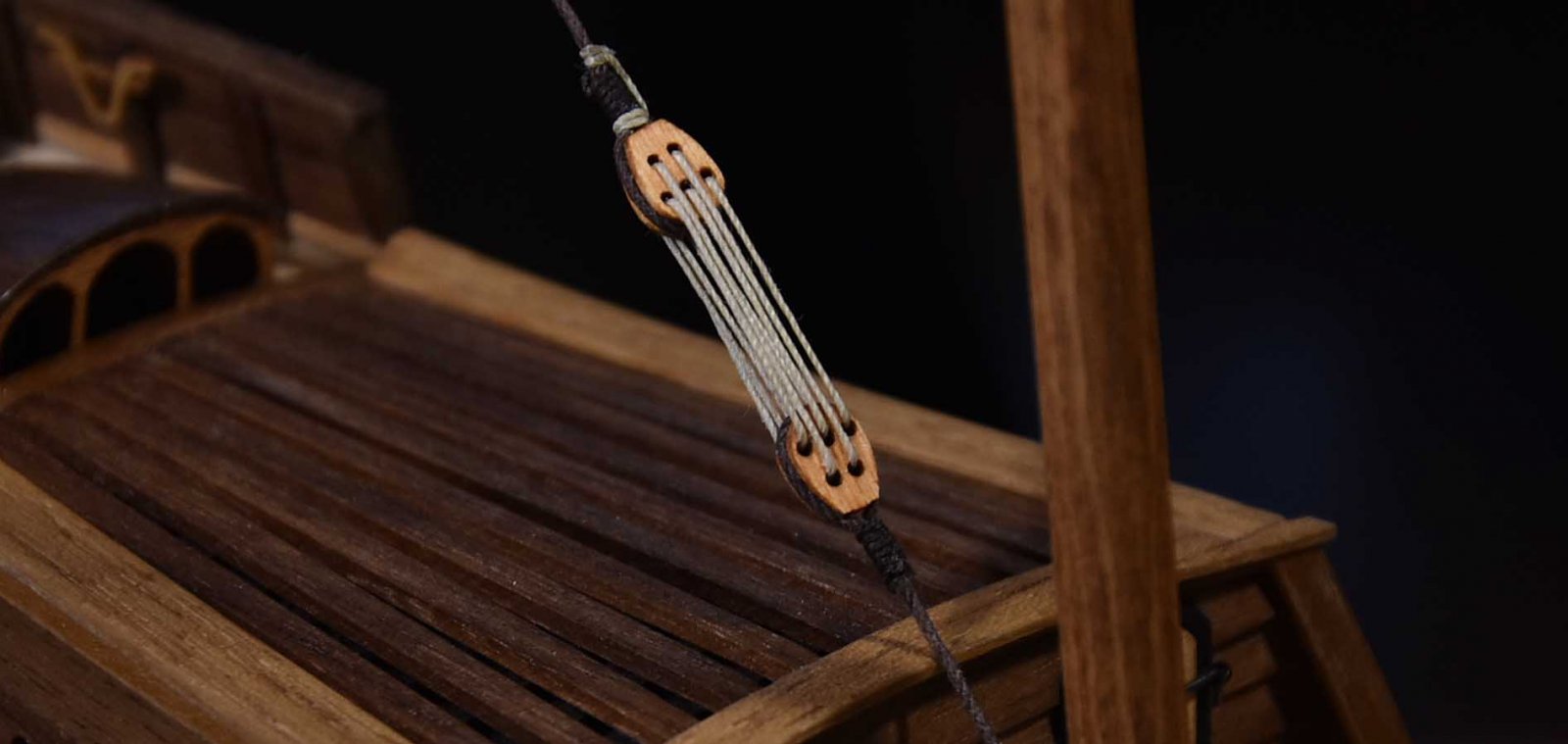

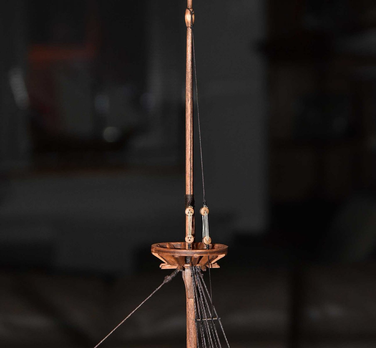

Het voorstengenwant compleet gemaakt, in principe gaat dit op de zelfde manier als bij de hoofdtouwen van het want van de mast en de foto in post 591 op deze pagina toont het stengenwant al aan bakboord. Het garen wat ik gebruik is wel de helft dunner dan de hoofdtouwen van het mastwant. Ook de talrepen zijn de helft dunner als die van de onderste aan het hoofdwant.

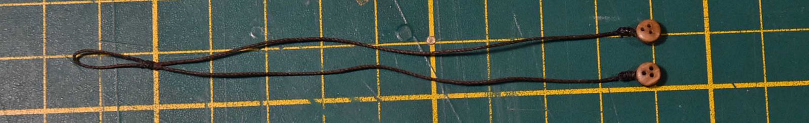

Er zijn voor deze steng maar 4 touwen nodig, een paar aan bb en een paar aan sb. Op de foto het garen op lengte gemaakt, links de lus die om de top van de steng gaat en met een klein bindsel bijeen gehouden. En rechts de beide juffers.
Het is natuurlijk qua zicht van je model het mooist als alle 4 de juffers even hoog staan na het afspannen met de talrepen,

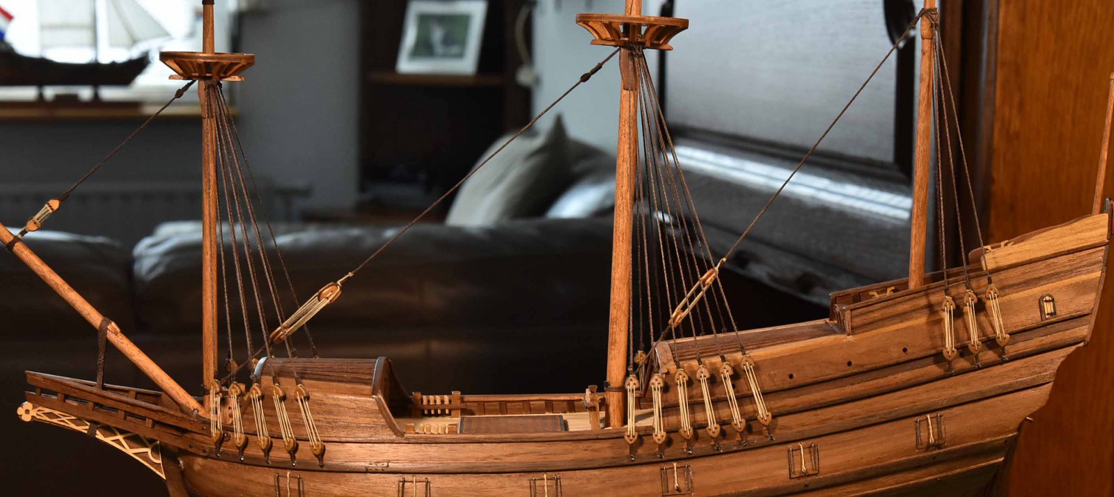

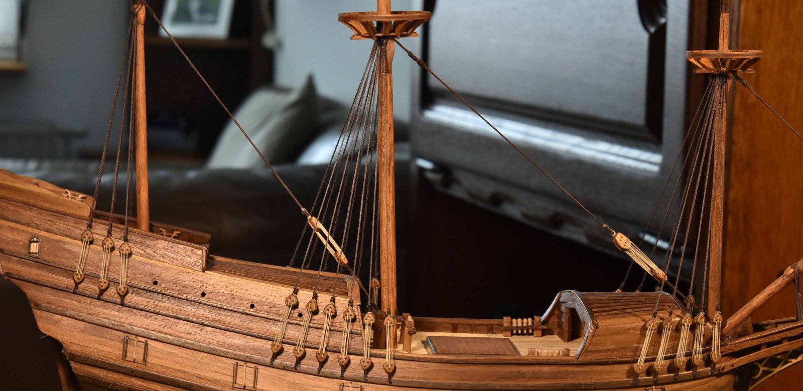

En op een foto van normale afmeting ziet het want van de fokkemast er zo uit,

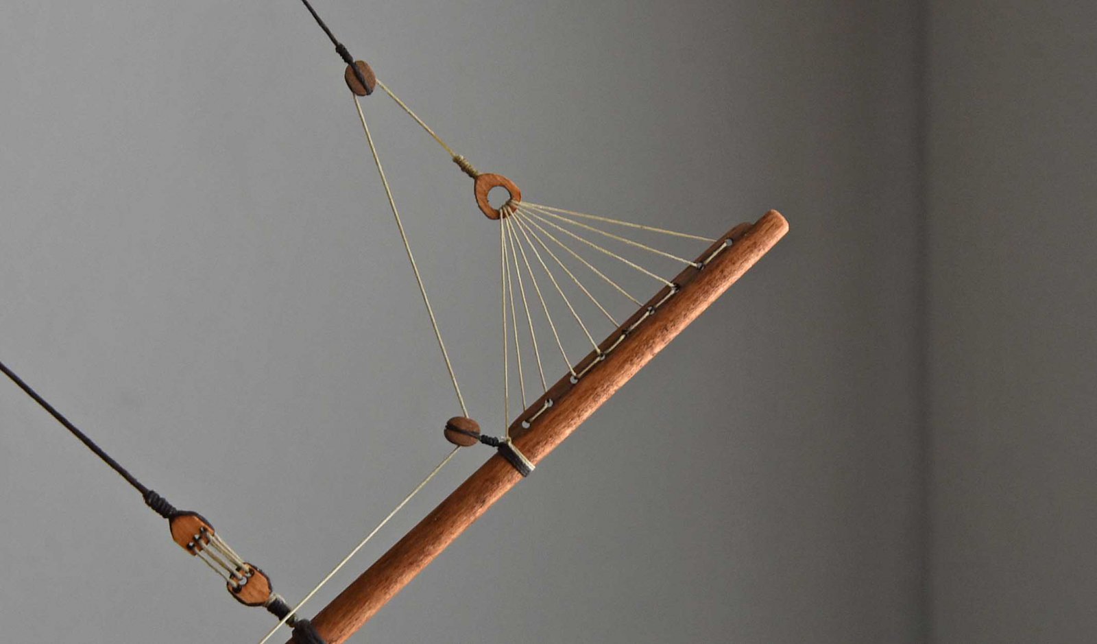

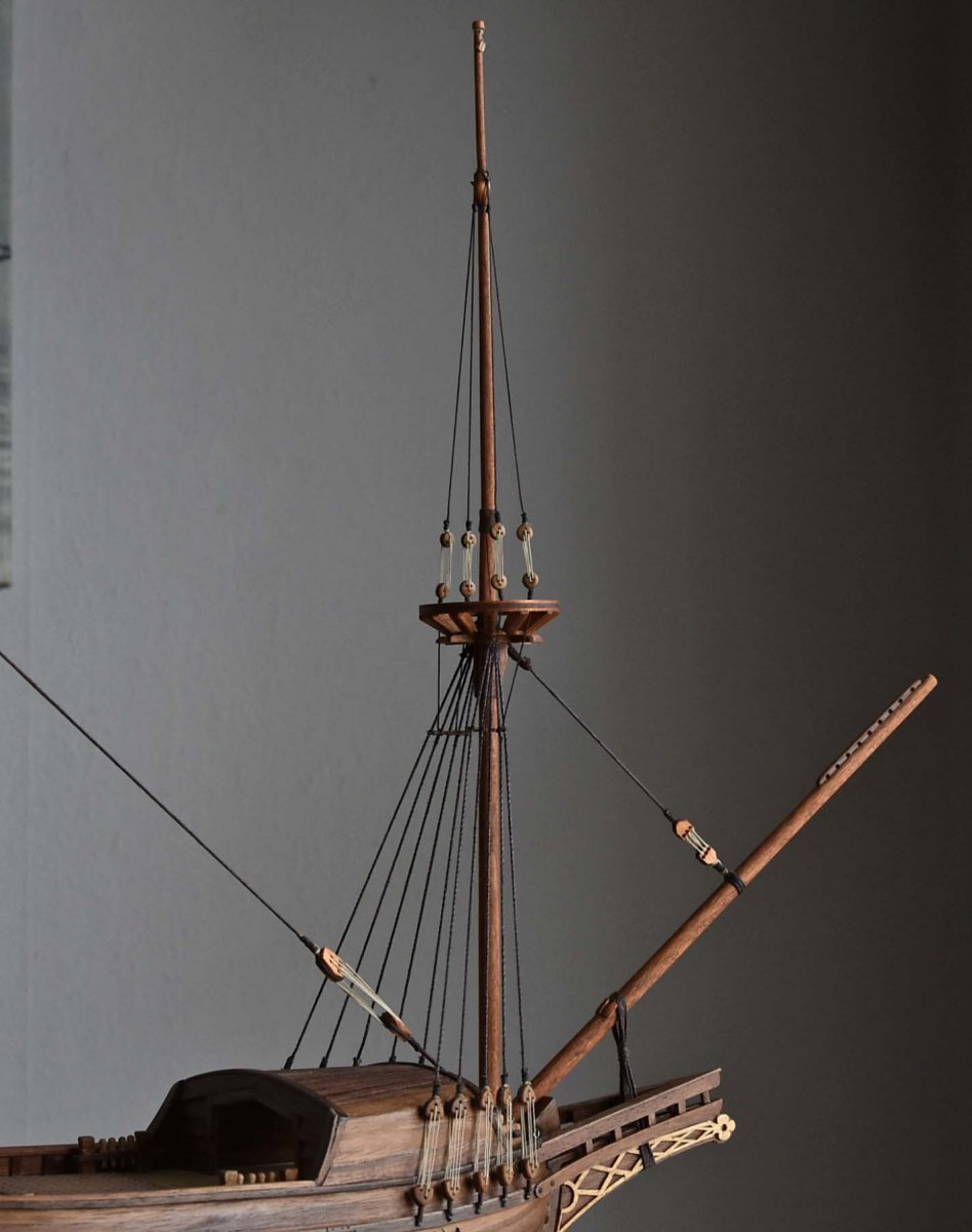

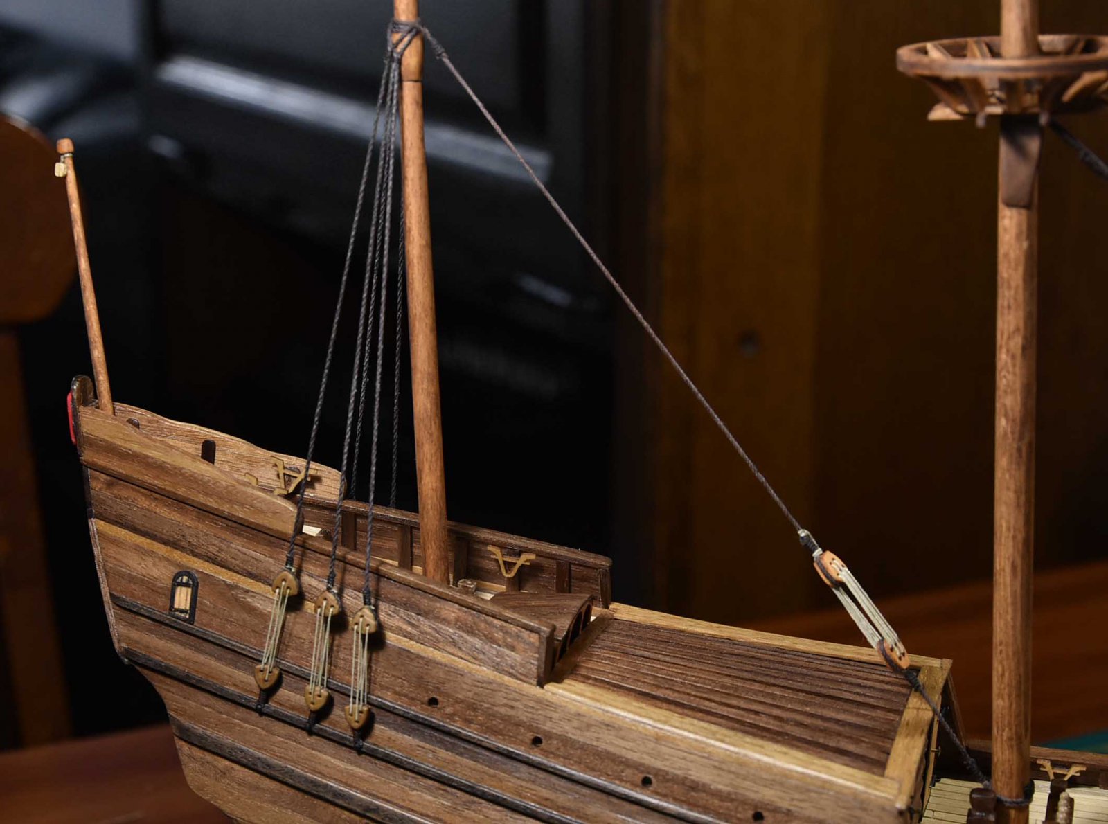

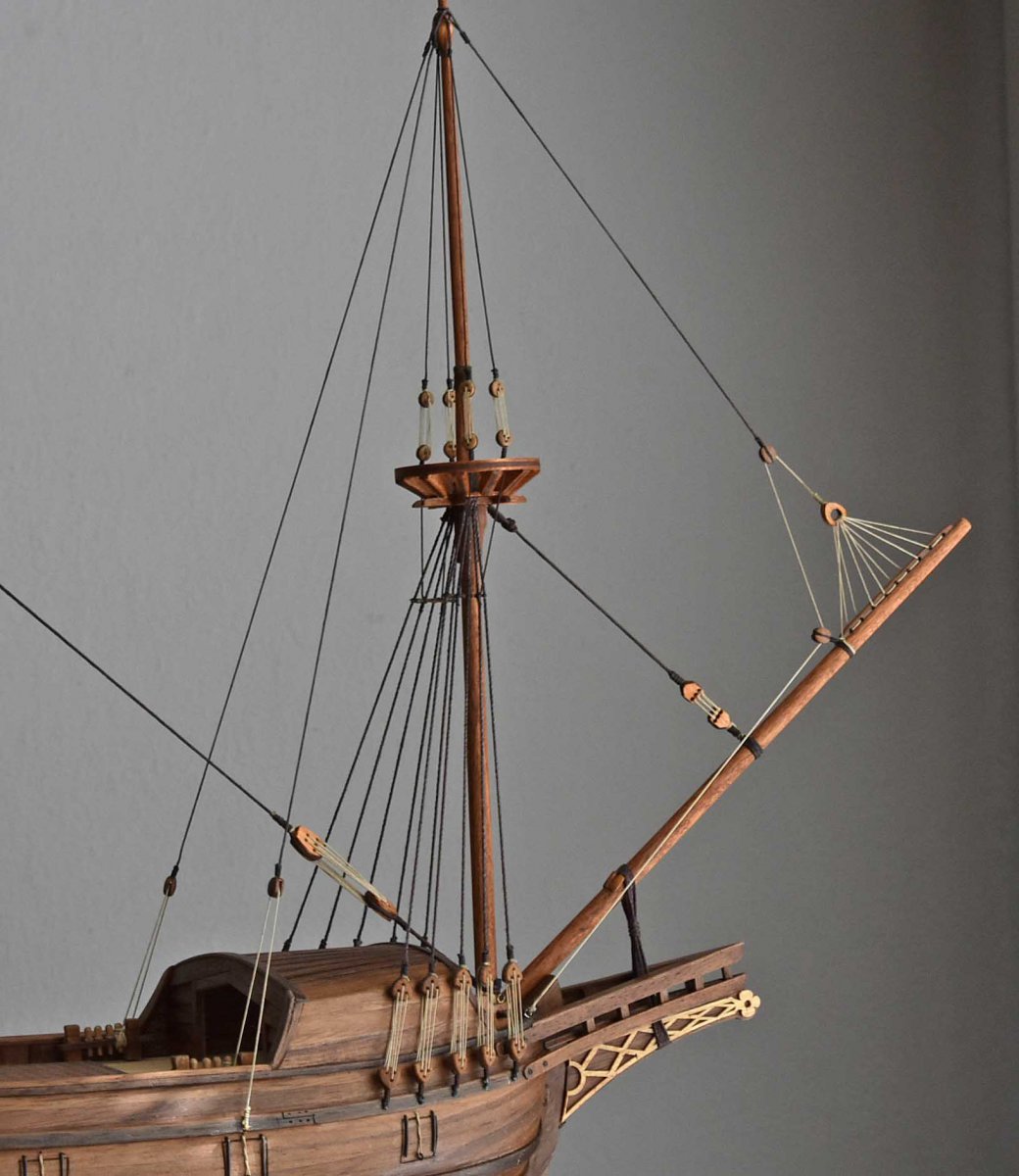

Vanmiddag de voorstengenstag gezet en de beide slingerpardoens van de fokkemast,
De pardoens zijn vast gezet aan een ring op het bovenste berghout en belegd op de 1e nagel(s) van de voorste nagelbank(en
Detail opname van de hanenpoten en takeling van de voorstengenstag,
