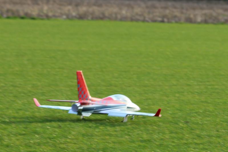

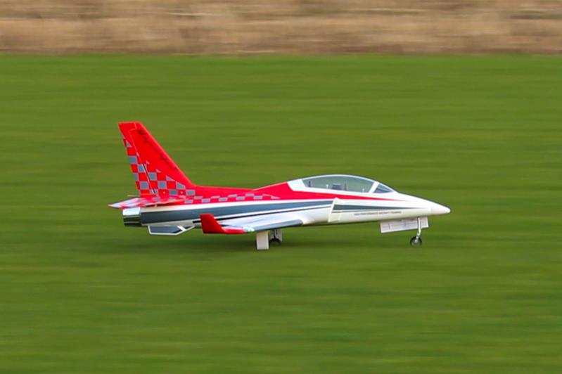

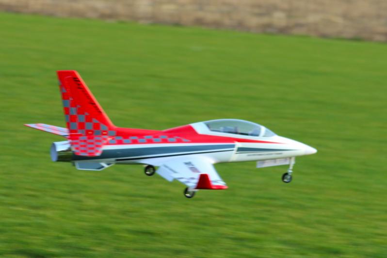

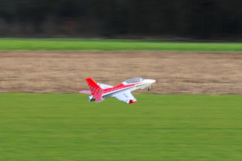

De maiden ging zoals verwacht ...
De start op ongemaaid gras (beetje dwarswind) ging perfect ... na ca 60 meter kwam ie los. Het geluid van de Wemotec Multi blad rotor erbij geeft het vliegbeeld een extra kick. De dwars & valwind van vandaag waren af en toe wel behoorlijk met het toestel aan het spelen (schud schud).
Ik had het pulse cutoff voltage blijkbaar nog te hoog ingesteld (koude lipo) en kon na 2 minuten geen volgas meer vliegen. Gelukkig had ik de laptop bij en was dit euvel de volgende vlucht verholpen.
Het is echt een zeer goedmoedige jet om mee te vliegen. Ik moest bij de landing met vol flap wel iets meer diep trimmen. Na de vlucht de flap-mixer nog iets bijgesteld (15%) en nu werkt het automatisch.
Voor mesvlucht heb ik nu 5% diep bij gemixed en rolroer nog niets. Het is wel aan te raden om iets bij te mixen, want indien je bij meskant iets teveel rudder input geeft dan rolt ie behoorlijk snel weer op z'n buik.
Mooie slow rols doet ie overigens perfect en alle landingen waren mooi op de achterwielen, zover ik heb kunnen waarnemen. Ik wil de Hobbyking draaimechanieken van 7 euro de eerste vlucht niet te zeer op de proef stellen. :D
Een clublid heeft een paar kiekjes geschoten, dus die houden jullie nog te goed. Misschien volgt er ook kort filmpje van de maiden, alhoewel die vlucht niet zo spectaculair is (kon geen volgas geven). ;)
Ik verwacht dat ik niet lang de enige in onze club ben met zo'n Taft Viperjet, de leden waren zeer enthousiast en verrast. Wat heb je nu weer meegenomen? ... EPO!

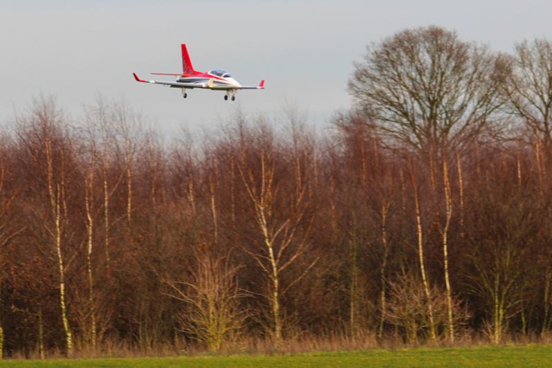

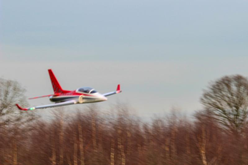

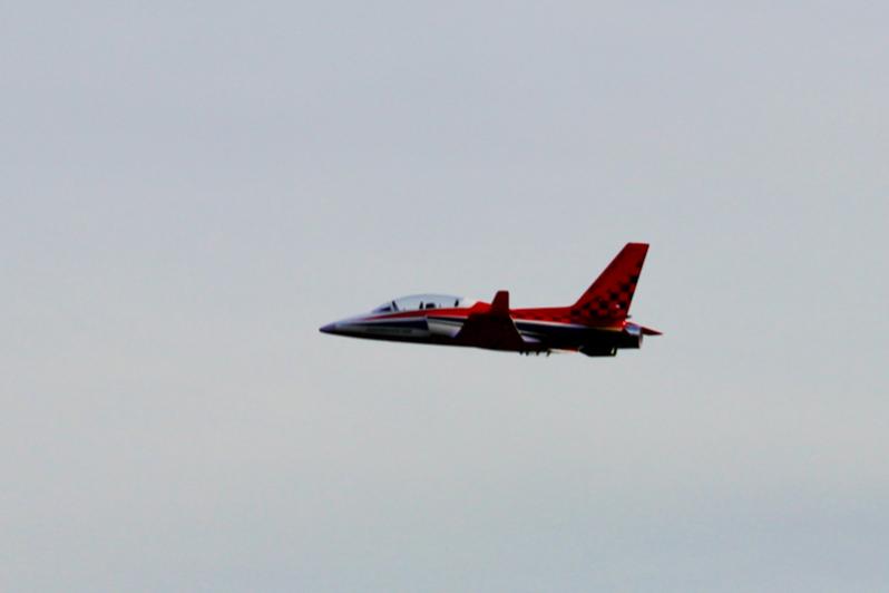

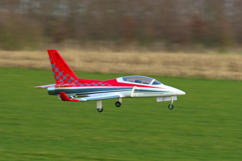

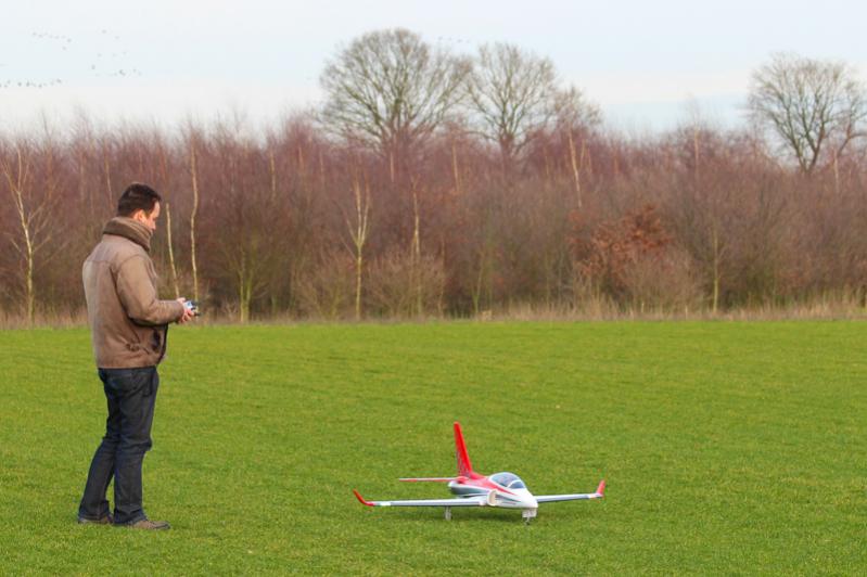

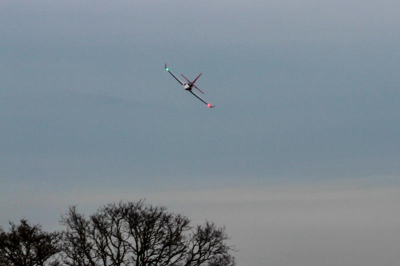

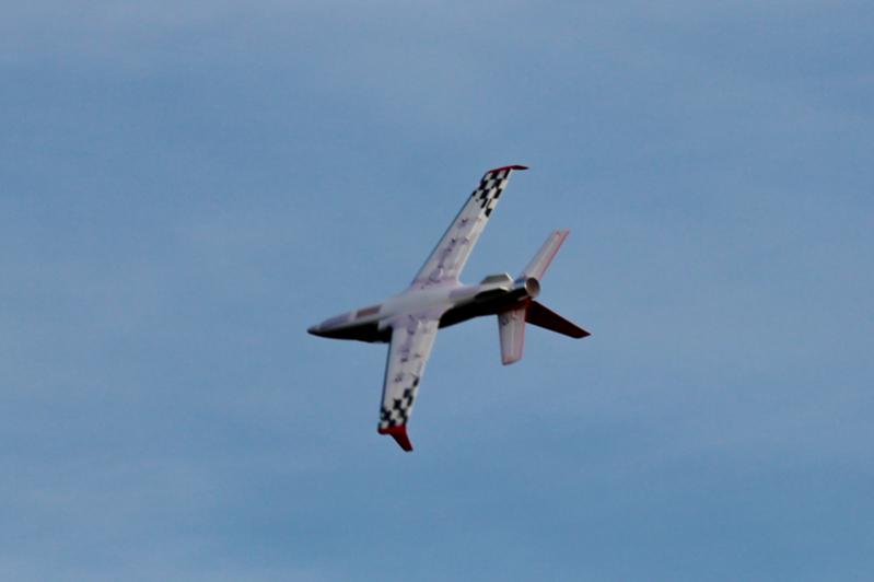

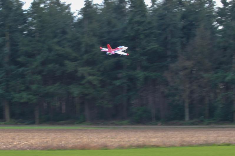

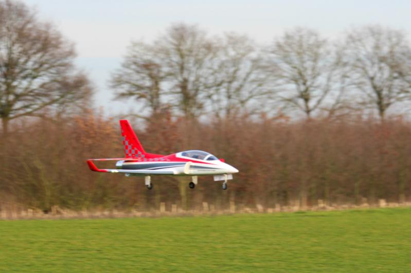

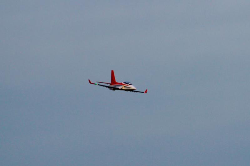

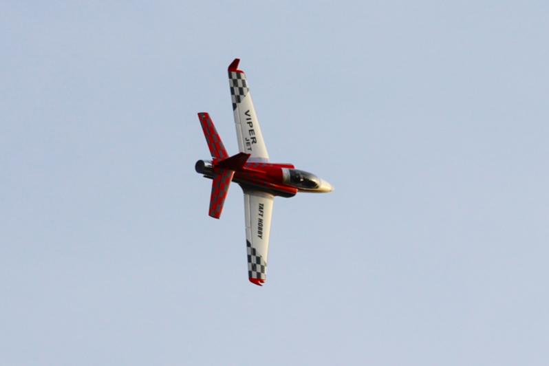

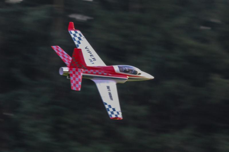

Bij deze enkel fotokes :

Volgende ga ik hem misschien ook eens op 6s proberen en tevens proberen of het zwaartepunt nog verder naar achter kan.
