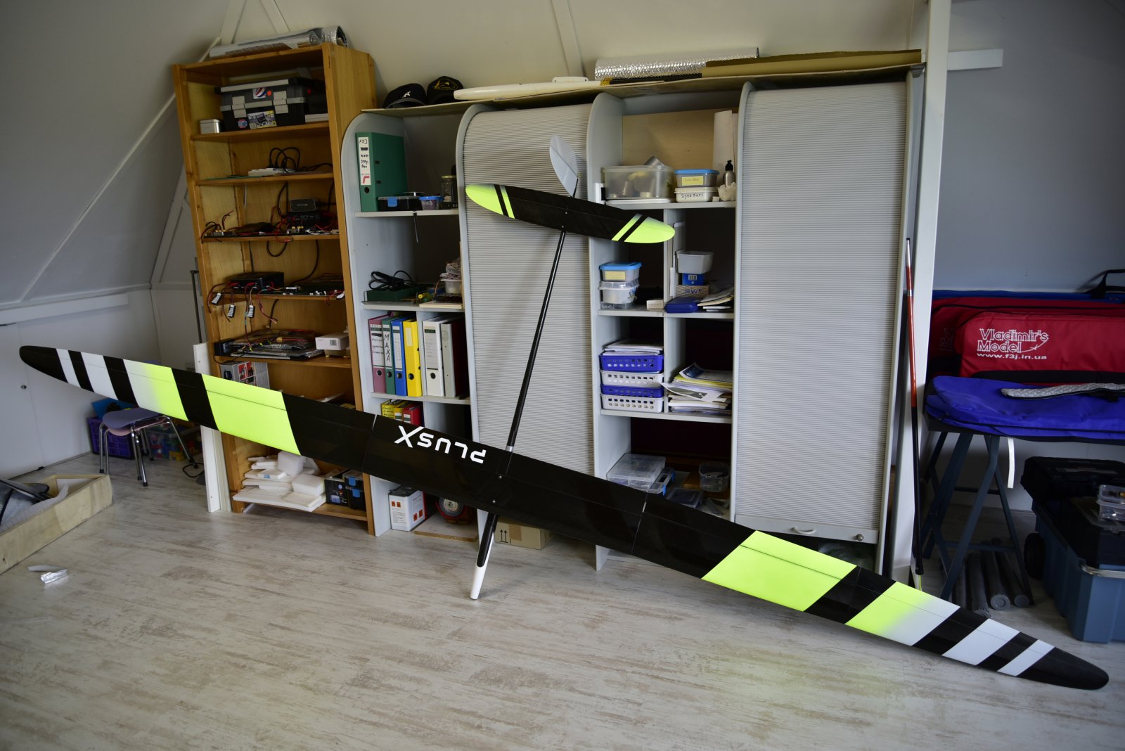

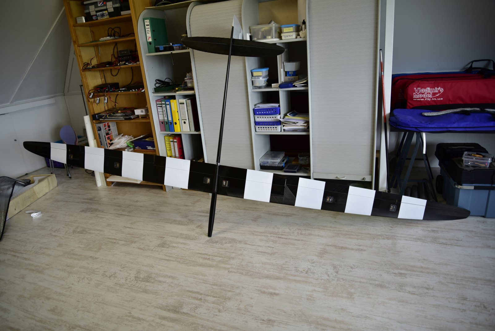

    Sinds gisteren hebben mijn 4 Maxa's gezelschap gekregen van een gloednieuwe PLUS X.
    Destijds een aanbod voor de PLUS afgewezen omdat ik noch de duwschroef noch het omgekeerde V-stabilo zag zitten.
    De PLUS X heb ik wel direct besteld, in Windy-uitvoering; volgens Joe Wurts, die ook de Plus vliegt, is de PLUS X duidelijk beter.

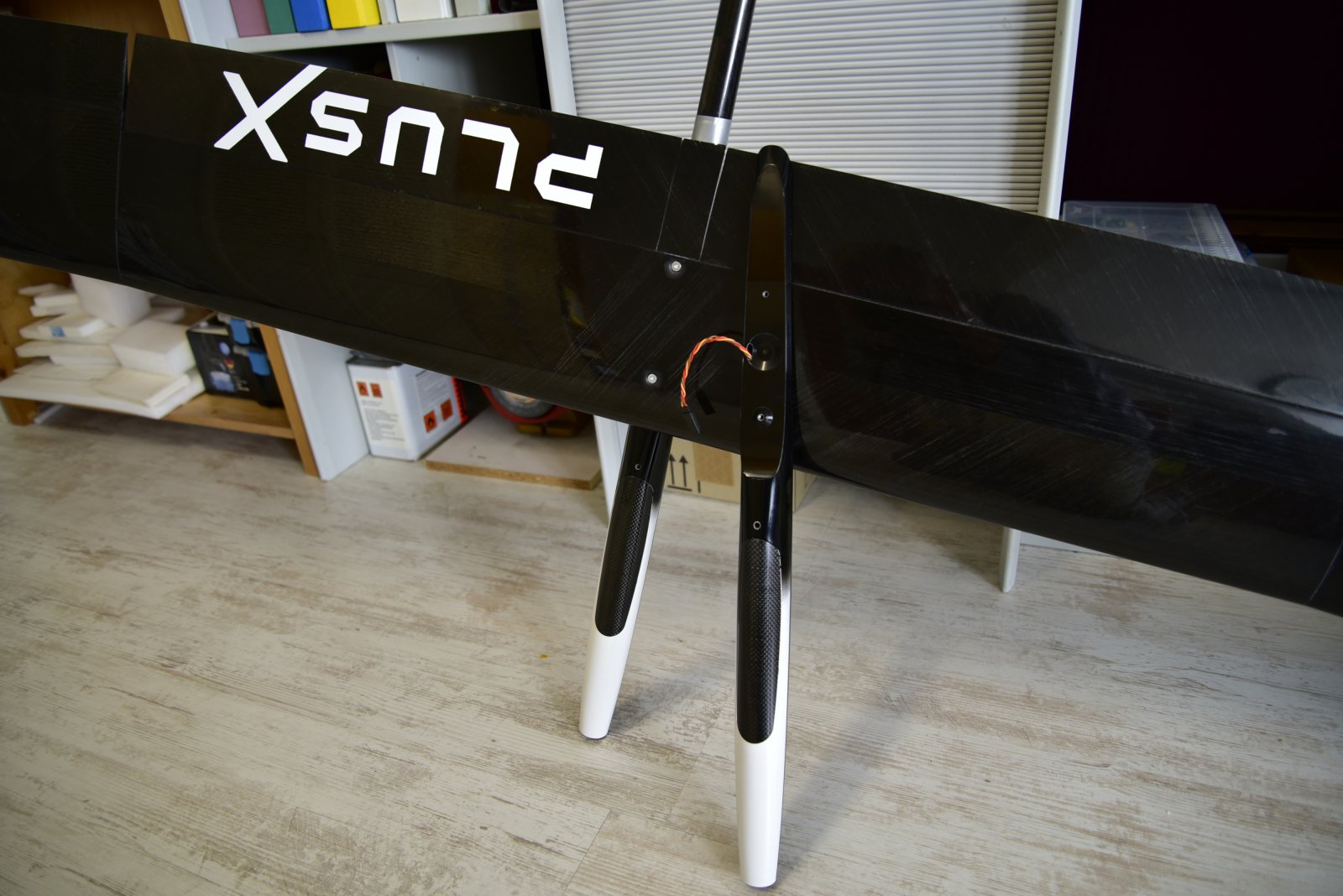

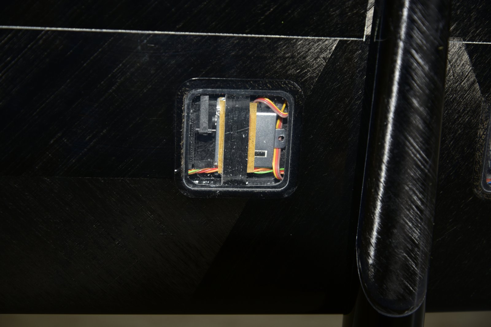

    Het middendeel is wat langer geworden en de flaps zijn nu breder en afzonderlijk beweegbaar, zodat een 6- kleppen-vleugel resulteert.
    Ik heb er 2 nose-pods bij: in een zet ik een Tenshock Viper van 500W, in de andere een Leopard van 800W
    Hij is als ARF uitgevoerd, dus het afbouwen moet snel kunnen.
    Helaas zijn wij beiden 'in handen gevallen van medische specialisten' dus het zal zeker wel tot na de zomer duren voor deze kist op een wedstrijd te zien is.
    Ondertussen krijg ik mijn handen vol aan het vliegen van 5 F5J modellen.
    Eigenlijk te veel, dus tijd om afscheid te nemen van een of twee Maxa's, maar dat valt mij lastig......
    Hierbij een paar foto's

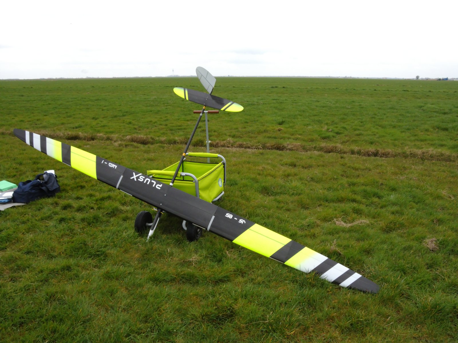

    De PLUS X is af; weegt inclusief back-up batterij 1357 gram.
    Veel tijd besteed (thuis) aan het goed inregelen van de standen en uitslagen van de 6 kleppen, is toch weer een extra dimensie.
    Gelukkig heeft Joe Wurts daarover gepubliceerd op RCG en bovendien heeft hij mij zijn zenderprogramma gemaild (hij gebruikt ook JR).
    Uiteindelijk ben ik uitgegaan van de instellingen van mijn Maxa Light, met aanpassingen voor de extra kleppen, gebaseerd op het programma van Joe.
    Zo kom ik het dichtste bij wat ik gewend ben.
    Gisteren was het hier perfect om een gloednieuwe kist in te vliegen: nauwelijks wind (0,9 m/sec gemiddeld volgen de windmeter) en volledig bewolkt.
    Het, zeer grote, weiland waarop ik altijd vlieg ligt vlak naast ons huis, dus alle spullen in de bolderkar, wandeling van 5 minuten, kist in elkaar zetten en vliegen maar.
    Twaalf vluchten gemaakt en zweven in elke fase, bochten en motorinstellingen goed doorgenomen.
    Natuurlijk zeggen die paar vluchten bij extreem rustige lucht nog niet veel, maar ik ben wel erg enthousiast over deze kist.
    Hij/zij zweeft erg goed, draait probleemloos hele scherpe bochten, maar vliegt ook mooie grote bochten.
    Vooral het gemak waarmee hij vliegt valt op en dat terwijl ik het zwaartepunt erg achterlijk hebt gelegd (100 mm, de uiterste grens die Vladimir aangeeft); ik verwacht dat dat bij turbulentie iets naar voren moet.

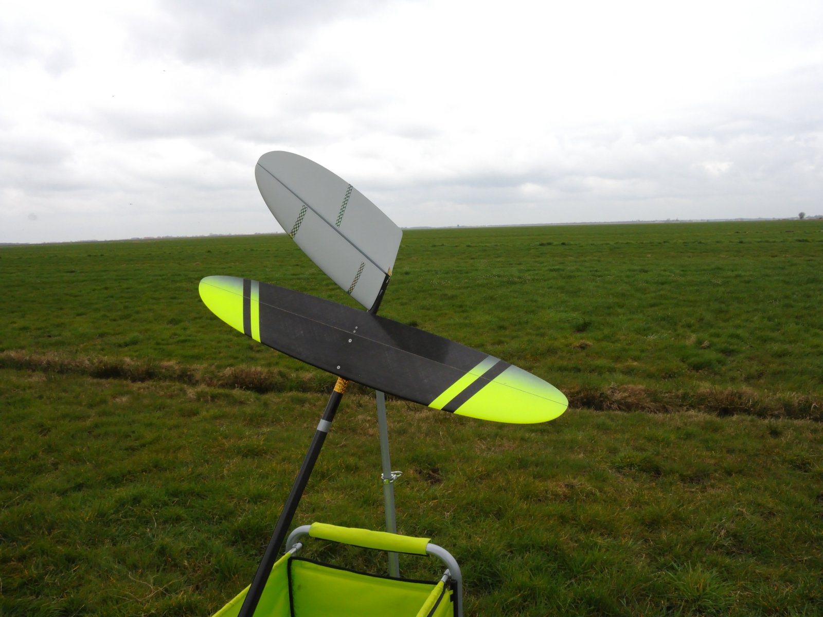

    Bijgaand een paar foto's; één van de speciaal voor deze kist ontwikkelde 13 * 9 prop, die erg mooi aanligt.

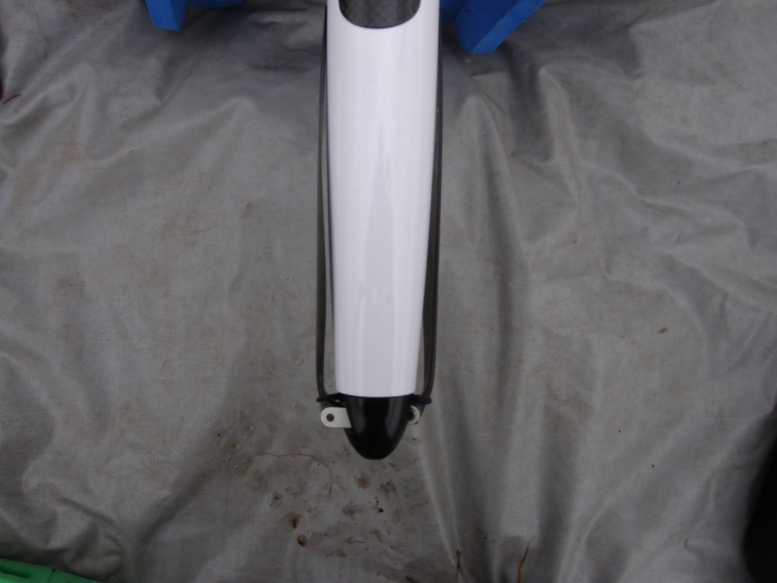

    Intussen is ook het tweede rompvoorstuk van de PLUS X gereed.
    Eerst neus 54 mm in gekort, aluminium motorplaat 38 mm erin, Leopard LBP 2845 4110KV motor en YGE LVT 65 regelaar aangebracht, propeller GM 15 * 8 met 38mm spinner erop.
    Vervolgens nogal wat gepuzzeld met ballast etc. om het zwaartepunt op 98 mm (2 mm voorlijker dan de normale versie) goed te krijgen.
    Besloten om standaard 490 gram ballast zover mogelijk naar achter in de ballastkamer te plaatsen. Immers deze opzet is voor veel wind, dus er moet toch sowieso ballast in.
    Het totaal gewicht van het model in deze configuratie is (inclusief back-up accu) 1935 gram.
    Dat resulteert volgens de formule van Prof. Tennekes (“ The Simple Science of Flight”) in een vliegsnelheid van 8,12 m/sec.
    De standaard versie van 1357 gram vliegt 6,80 m/sec.

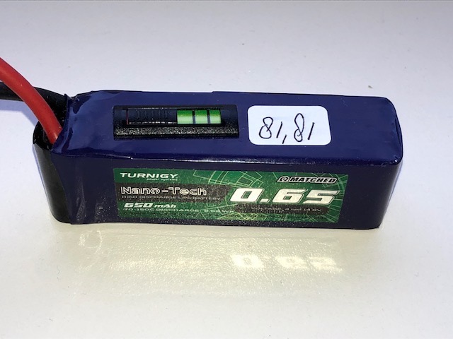

    Om te testen had ik 2 4S accu’s gekocht: een Turnigy Nano-Tech Plus van 650 Mah en een idem van 1000 Mah.
    Bij de test met de prop erop, maar niet vliegend, bleek de 650 Mah 60A te trekken en 840W te leveren.
    De 1000 Mah trok 87A en leverde meer dan 1200W: dat was zoveel geweld/trekkracht dat ik er van schrok en de motor na een seconde of 8 heb gestopt. Ik wilde noch de regelaar, noch de accu, noch de motor opblazen!
    Dus voor de 650 Mah gekozen en er wat van bijbesteld.
    De 650 Mah is min of meer vierkant en past mooi in de romp, deels onder de vleugel en dat was ook weer gunstig voor het zwaartepunt. Hij weegt 81,8 gram en heeft als bijzonderheid dat de balanceerkabel er af gehaald kan worden (stekker) wat ruimte en gewicht bespaart.
    Zie foto’s.
    Nu eerst nog maar eens flink wat vluchten in de “normale” uitvoering maken alvorens ik me aan deze motor met 4S ga wagen
