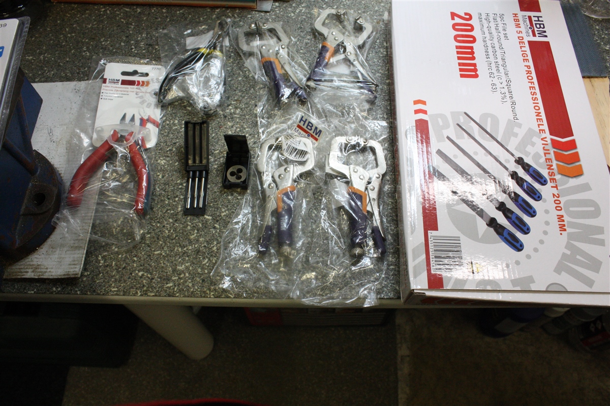

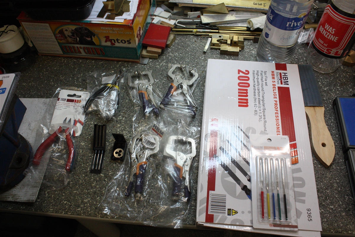

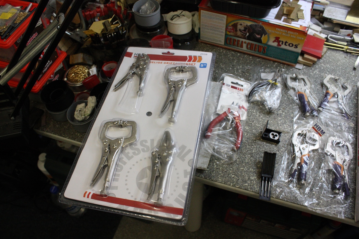

Even diep in de buidel getast en een aantal nieuwe gereedschappen aangeschaft.
Een voorschot genomen op mijn zakgeld, de komende vijf jaar

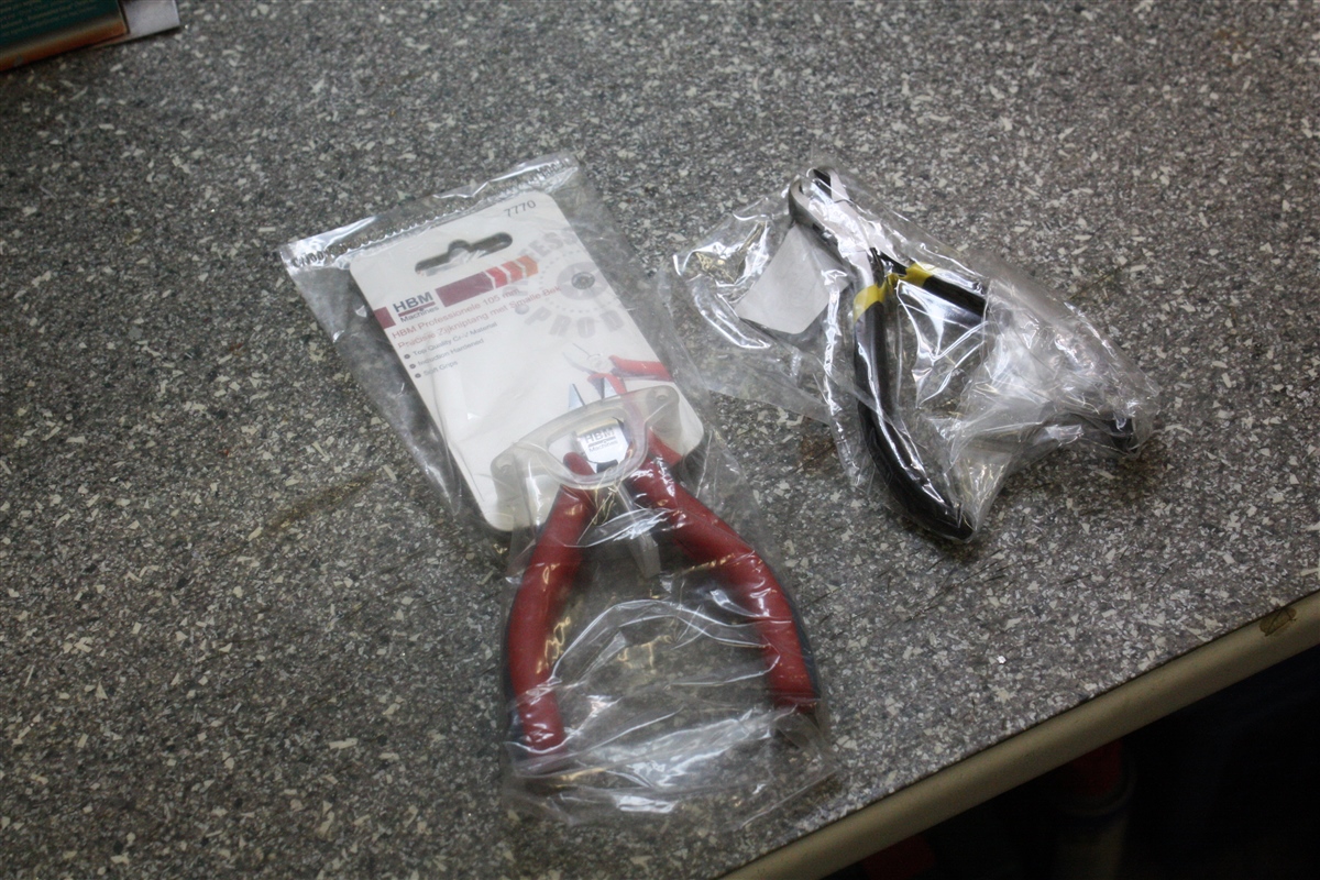

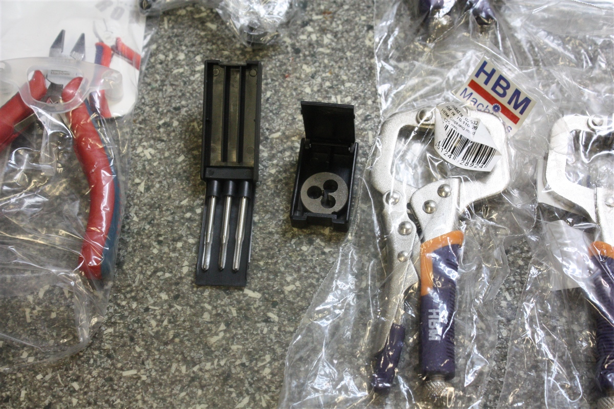

2 nieuwe kniptangetjes gekocht, de bestaande kniptangetjes zijn inmiddels versleten na 30 jaar.
Acht nieuwe snel griptangen gekocht, als uitbreiding van de bestaande set snel griptangen.
Straks nodig voor het in elkaar MIG lassen van het achterdek, het diepbed en het zwanenhals met de nek.
De dieplader wordt namelijk voor het grootste gedeelte van staal, i.p.v. messing.
Tevens nog een aantal andere gereedschappen aangeschaft om weer Up To Date te zijn.
Nieuwe vijlen set aangeschaft.

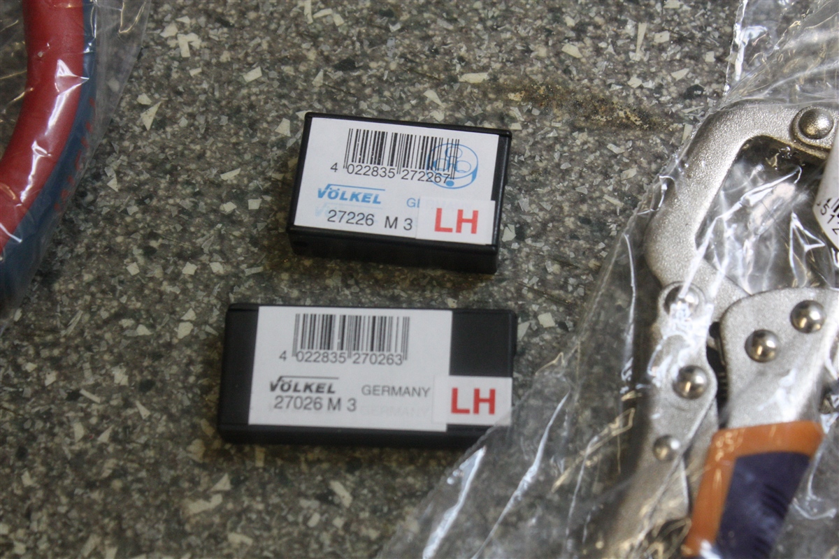

Een set M3 linkse draadtappen en een M3 linkse snijplaat aangeschaft, zodat ik spelingsvrije spoorstangen en stuurstangen zelf op maat kan maken voor de Goldhofer dieplader.
Ik wilde al lange tijd een digitale diepte schuifmaat aanschaffen, ik vind het altijd een geklooi met een standaard digitale schuifmaat om de juiste diepte te meten.
Ik heb nu een diepte schuifmaat aangeschaft met verschillende opzetstukken, waardoor ik nu kan meten van 0 mm tot 250 mm diep.
Ik heb al meer dan 10 jaar digitale meetlatten in huis voor mijn draaibank, maar ik gun mezelf geen tijd om de digitale meetlatten te monteren op de draaibank, dit geldt overigens ook voor mijn freesbank, die liggen ook al meer dan 10 jaar in de kast
Ik weet, het is dom, maar ik heb het draaien en frezen nog geleerd met het meten met analoge schuifmaten en kan me best redden op de ouderwetse manier.
Nog een nieuw setje diamant mini vijltjes aangeschaft, ter vervanging van de oude set diamant vijltjes, die inmiddels bot zijn.
Een nieuwe vijlen staalborstel gekocht, om de vijlen te reinigen van het vijl slijpsel, ter vervanging van de versleten staalborstel.

Heb je linkse snijplaten en tappen aangeschaft "LH", bijzonder?

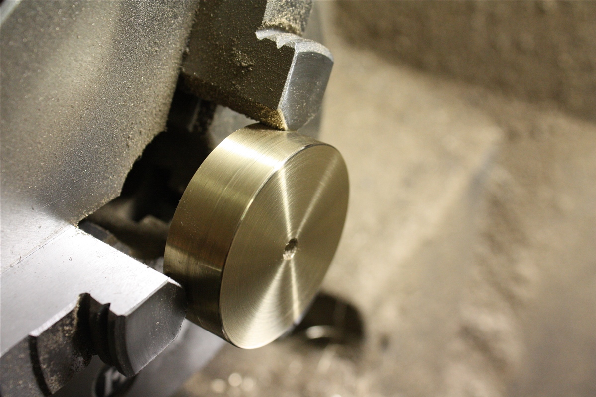

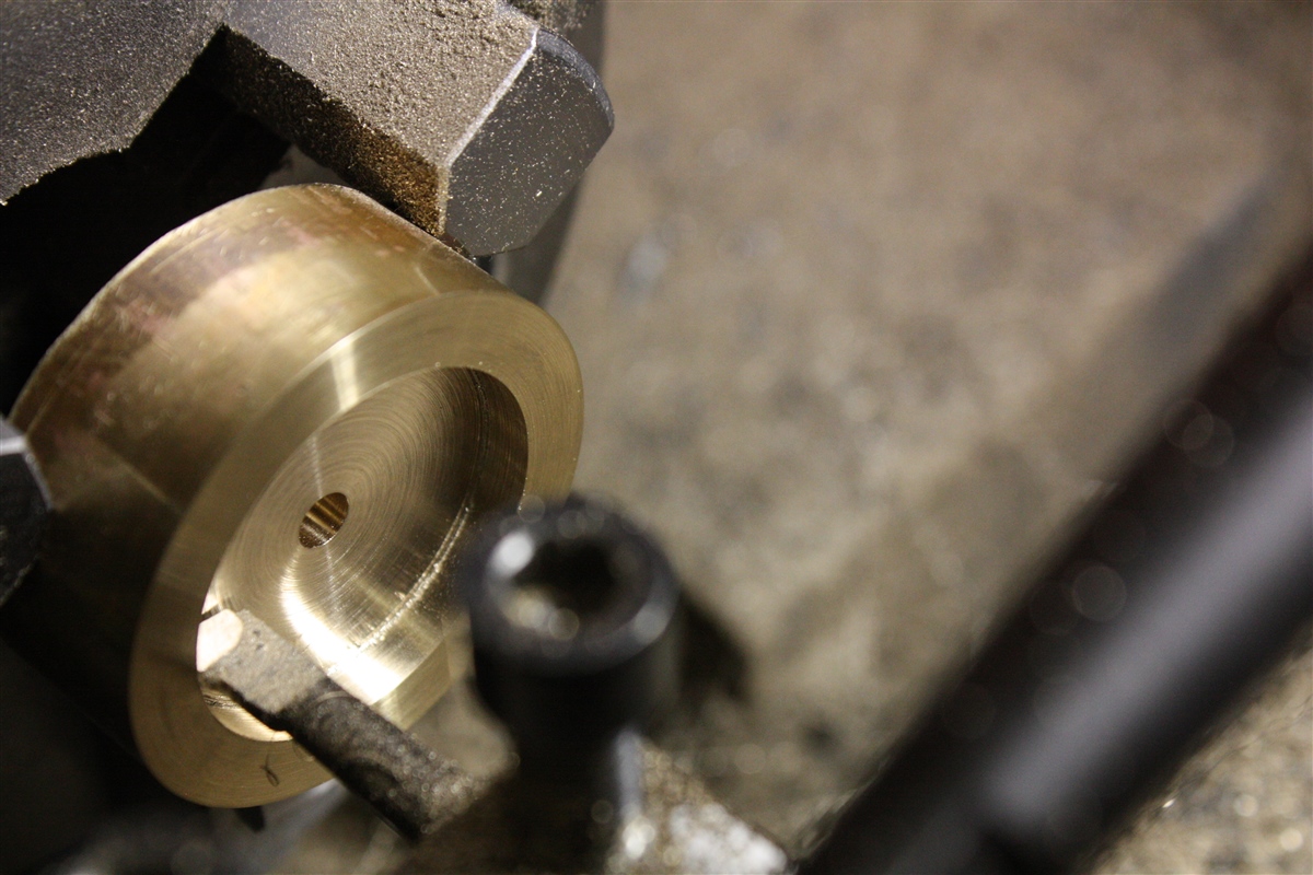

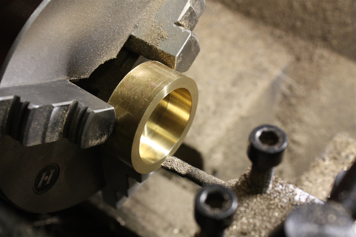

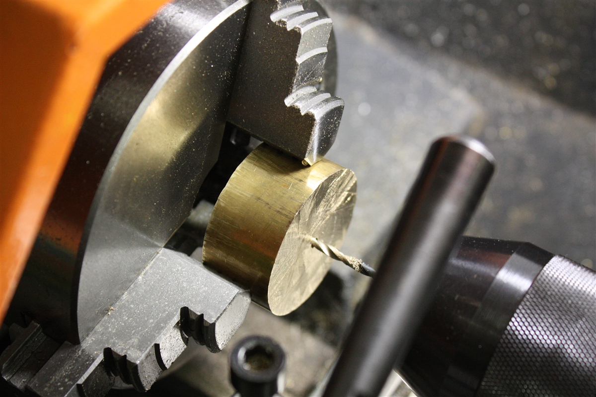

Begonnen met het maken/bouwen van de draaitafels voor de bovenarmen
De tien onderkanten van de draaitafels worden gedraaid uit 45 mm rond messing (buitenmaat)
Begonnen met het draaien van de tien onderkanten van de 10 draaitafels, waarin de buitenring van de kegellagers met een klempassing/perspassing worden geperst.

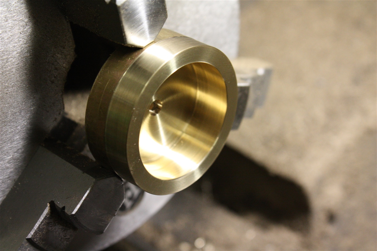

Eerst een gat van 3 mm in de onderkant van de draaitafel geboord, zodat ik kan beginnen met het uitdraaien van de binnenkant.
Daarna een gat van 5 mm geboord en begonnen met het uitdraaien.
Eerst ruw voorgedraaid.
Daarna netjes uitgedraaid op de buitenmaat van de buitenring van 35 mm met een klempassing/perspassing van 0.05 mm (H6) voor de buitenring van het kegellager.
0.1 mm klempassing/perspassing kan ook maar dat vind ik zelf te strak in messing.
In staal kan dit wel, door de buitenkant iets te verwarmen (niet roodheet stoken !!!) met een brander, dan glijdt de buitenring van het lager vanzelf naar binnen, maar dan zit de buitenring van het lager wel heel erg strak. Het verwarmen met een brander is een gevoelskwestie.
Daarna het geheel koelen in olie, (krimpen) niet in water. (dit is mijn methode/werkwijze, dit hoeft niet voor iedereen de methode/werkwijze te zijn, laat dit duidelijk zijn !)
Zo heeft ieder zijn eigen methode/werkwijze.
Er zijn tabellen voor een klempassing/perspassing van lagers in staal, brons of messing, ik zal jullie hier niet mee lastig vallen.
In dit geval is het een klempassing/perspassing (H6) voor de buitenring van 35 mm
Kenners onder ons weten waar ik het over heb. (Opa Wil)

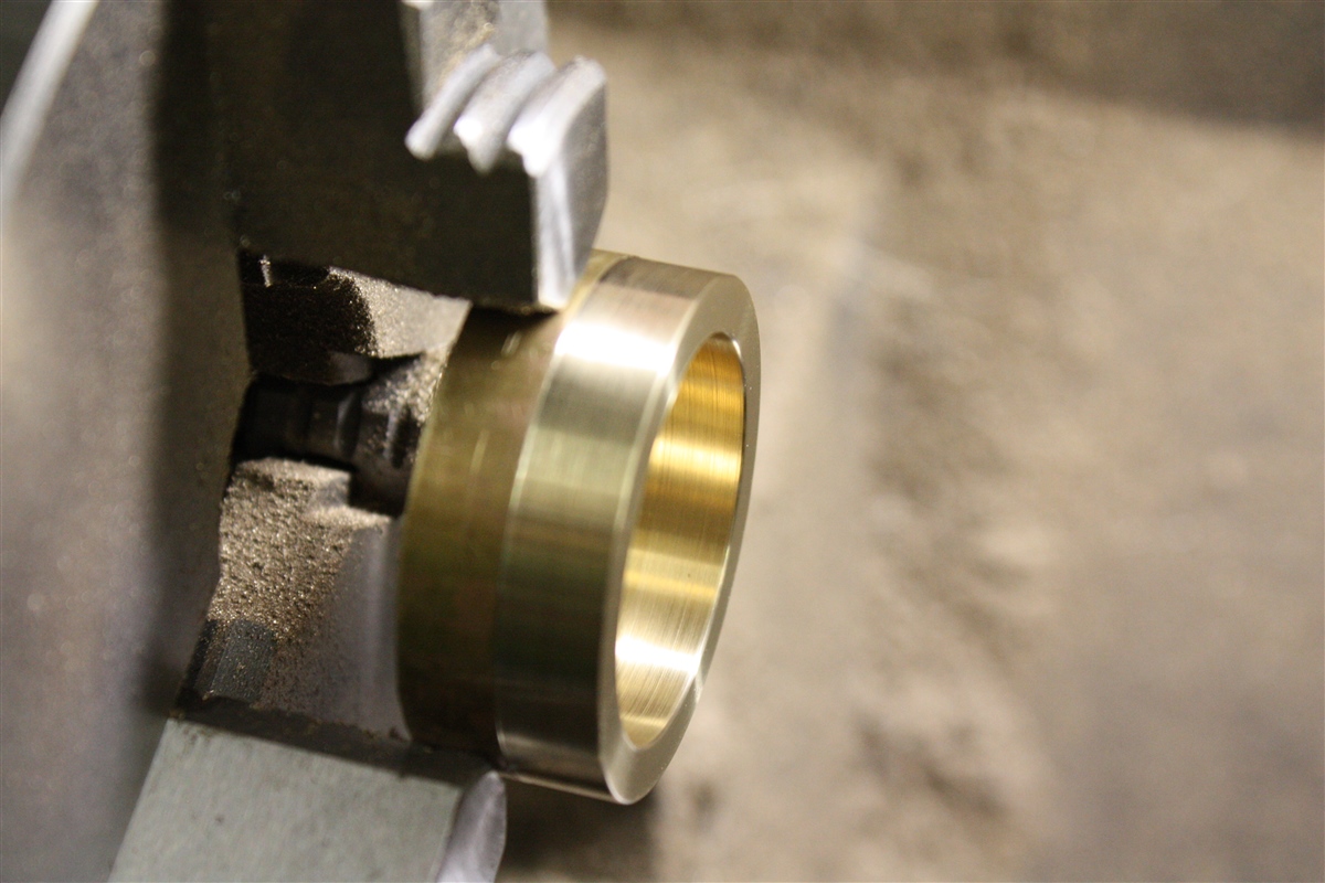

De buitenkant op maat gedraaid. 44,5 mm buitenwerks.
De achterkant op de juiste hoogte afgedraaid.

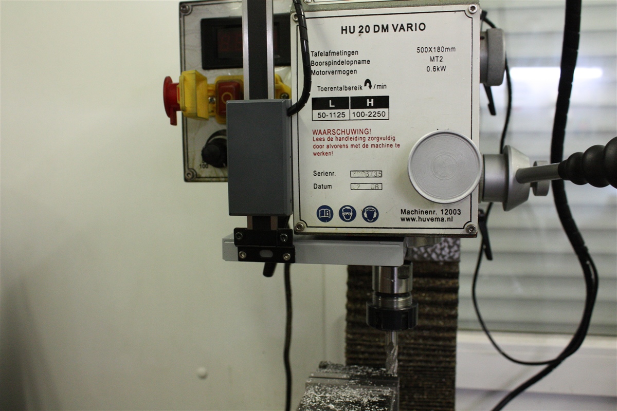

Drie gaten met behulp van de verdeeltafel de freesbank in de onderkant van de draaitafel geboord, indien nodig de buitenring kegellager weer uit de onderkant van de draaitafel te persen met zelfgemaakt tooltje.
De binnenkant moet nog gereinigd worden van het draaistof, alvorens de buitenring van het kegellager in de onderkant van de draaitafel wordt geperst.

Als je een machine deel verwarmt om een lager-ring makkelijk te laten passen, dan hoef je het helemaal niet in olie af te koelen, dat kan gewoon in lucht.
Het afkoelen van staalsoorten in olie of water heeft te maken met het harden van het materiaal, en of je dit snel of wat langzamer wilt doen, is afhankelijk welk koelmedium je gaat gebruiken, en of het harden dan wel ontlaten betreft.
Dacht ik....
Cor
Dacht ik....
Cor
Hallo Cor,
Dit is mij bekend.
Ik weet dat je als je staal wilt harden dat je dit in olie of water moet koelen, vooral sloopbeitels,die weer scherp waren uitgesmeed,die men vroeger gebruikte op koppen van betonpalen af te hakken, het zogenaamde koppensnellen, werden gehard in olie.
Waarom ik het koel in olie heeft een reden, ik wil niet dat het lager te warm wordt, vandaar koelen in olie en niet in water, de geeft weer roestvorming.
Als je het na het warmstoken uit zich zelf laat afkoelen,wordt een lager toch behoorlijk warm.
Dit is zoals ik al schreef,een methode van mij, die ik toepas, dit is een gevoel van mij, dat ik hier goed aan doe.
Tja, wat ik do, hoeven anderen natuurlijk, zoals jij, niet te doen, het is echt een dingetje van mij en volgens mij niet verkeerd en het heeft niets te maken met het harden van staal, laat dit duidelijk zijn !
Je zei zelf al eerder, dat de temperatuur niet te hoog moet worden; het omgekeerde werkt ook, als je een binnenring op een as wilt zetten met een lichte pers passing: dan verhit je het lager in (bijna) kokende olie, en kan je het er moeiteloos opschuiven. "Bijna", omdat het anders zo gaat stinken :koud:
En kokende olie komt zo ongeveer overeen met 180*C, dus dat kan je maar het beste aanhouden voor het verhitten van een huis waarin een buitenring wordt opgesloten. dan weet je zeker dat het lager niet oververhit kan worden, en kan je het rustig laten liggen om af te koelen.
Maar als jij het in olie wilt dompelen, prima. Alleen wat lastiger.
En harden doe ik toch nog wel eens : als ik een speciaal (profiel) beiteltje nodig heb, maak ik dat van zilverstaal en hard dat, dan even oppoetsen en ontlaten.
Dus het komt ook dezer dagen nog voor.
Maar misschien ben ik ouderwets....
Interessante oplossing! Slim om maar 3 punten te gebruiken. kun je het tooltje zelf ook eens delen? Zit er ergens draad om mee af te kunnen drukken?
Dit alles lijkt uit ervaring te zijn gemaakt en gebruikt :D Ik ben gewend dat ze er makkelijk weer uitkomen met wat warmte, zeker in deze toepassingen met weinig corrosie. Heb je het tooltje echt nodig om ze er weer uit te krijgen?
mvg Sjors
Hallo Sjors,
Ik ben maar een amateurtje hoor !
mvg Sjors
Het zelfgemaakte tooltje is vrij eenvoudig gemaakt.
Een afvalstuk van staal van 55 mm rond,daar 3 gaten in geboord in de verdeeltafel op de freesbank.
3 stalen pennen gebruikt en vast geslagen in het afvalstuk 55 mm rond.
Nu kan ik de buitenring van het kegellager er makkelijk uitpersen of met een hamer er uit tikken.
Geen binnen poelietrekker nodig, die meestal loslaat/losschiet, omdat je achter de schuine kant van de buitenring moeten haken.
Nu geen gepreuts, persen of met een hamer tikken en de buitenring komt makkelijk los.
Soms gewoon even nadenken over een oplossing. zelf een tooltje maken en klaar.
(kost niets, alleen wat tijd van het maken).
Zo heb ik al vele hulpstukken gemaakt voor mijn freesbank en draaibank.

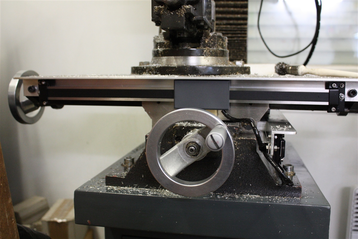

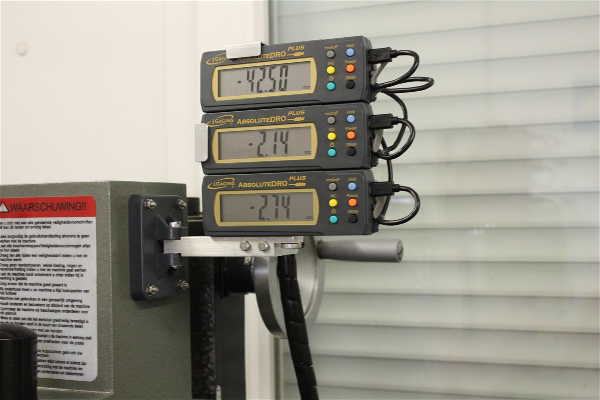

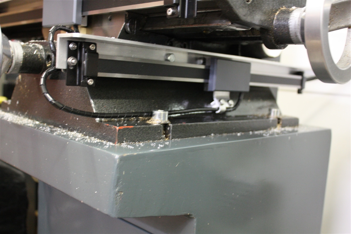

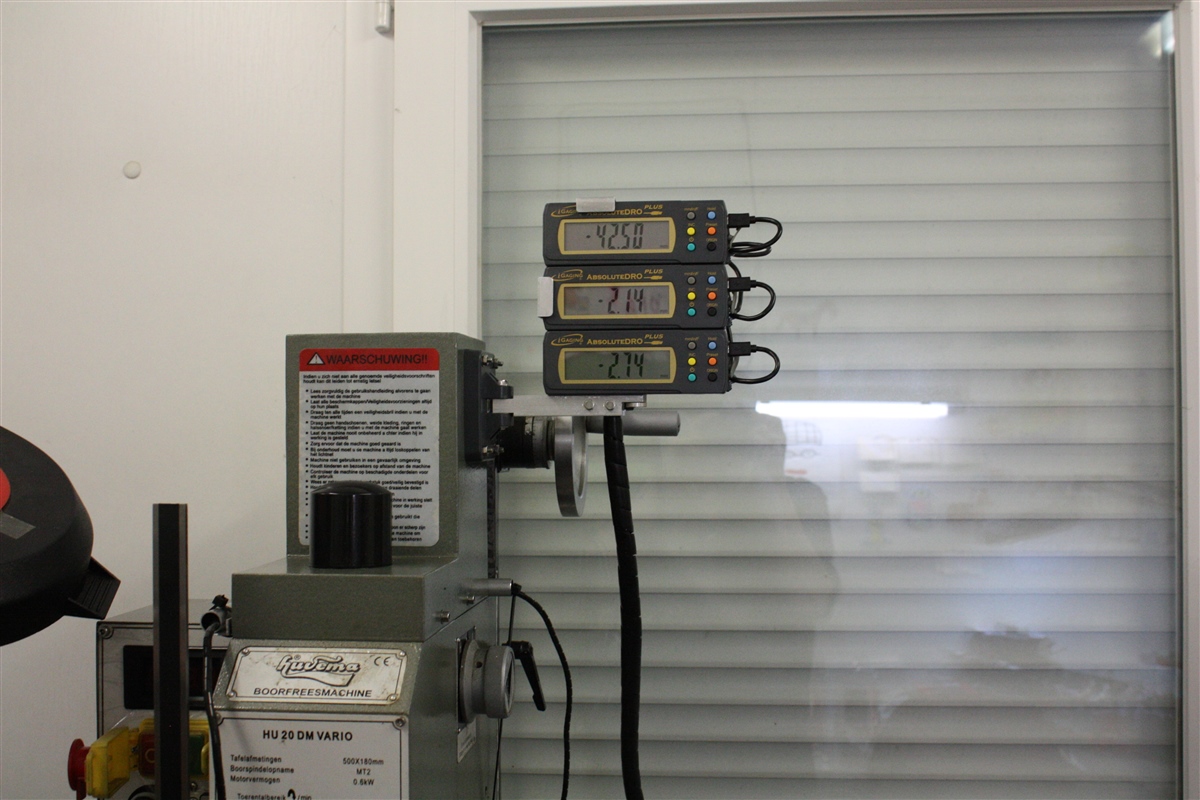

Door familie omstandigheden kom ik voorlopig niet toe aan de hobby, dit zal nog wel enige tijd gaan duren.

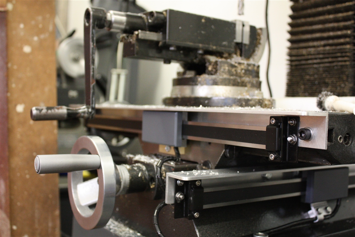

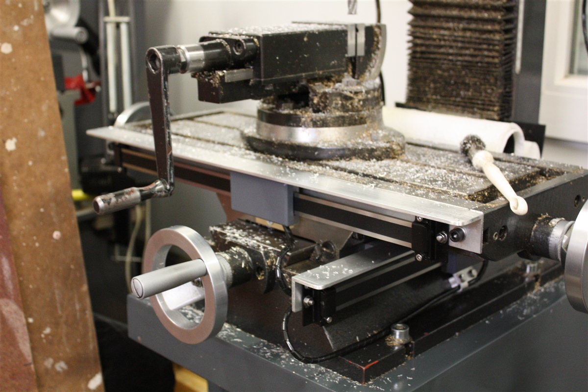

Bovendien ga ik mijn freesbank en draaibank voorzien van digitale meetlinialen met eenvoudige uitleessystemen, die ik al sinds 2008/2009 op voorraad heb liggen, het moet er nu maar eens van komen om deze digitale meetlinialen met eenvoudige uitleessystemen te monteren.

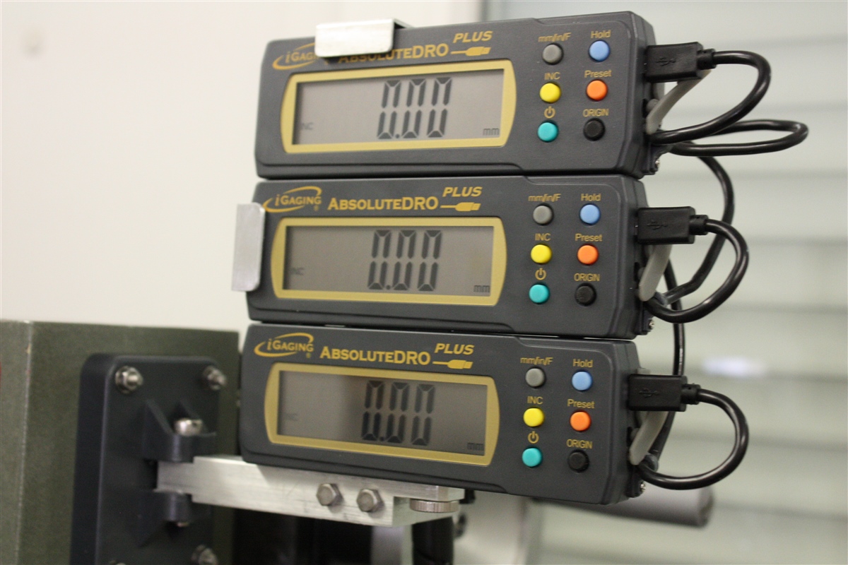

Zo vlak voor het nieuwe jaar 2020 even een paar foto's van de digitale meetlinialen die ik op de freesbank heb gemonteerd, die ik al heel lang op voorraad had. (2008/2009)
De freesbank is inmiddels al weer 14 jaar oud en werkt nog zeer nauwkeurig.
Na 10 jaar uit voorzorg 1 keer de koolborstels vervangen van de elektromotor.
Bij aankoop werd er gezegd, deze meetlinialen kan je zo monteren op de freesbank.
Nou mooi niet er moesten allerlei beugels en steuntjes en afschermkappen gemaakt worden om het geheel te monteren.
Maar het is gelukt.
Vandaar dat het zolang geduurd heeft voordat ik de digitale meetlatten heb gemonteerd.
Eindelijk is gelukt om de digitale meetlinialen te monteren.
Divers proefstukjes gefreesd om even te wennen om met de digitale meetlinialen te werken.
Vooral het instellen van de digitale meetlinialen is nog erg wennen.
Maar dit gaat nu redelijk goed en kan ik nu veel sneller werken, niet steeds meten met de schuifmaat.
Maar ik meet nog wel steeds de werkstukken na met de schuifmaat.
En wonderwel kloppen de meetresultaten met de digitale meetlinialen.
Achteraf had dit had ik veel eerder moeten doen !
Tegenwoordig zijn er veel geavanceerde digitale systemen met één uitleeskastje.
Maar ja, om zomaar de eerder aangekochte bestaande digitale meetlinialen niet te gebruiken is kapitaalvernietiging.
Wat detailfoto's van het geheel.
Beschermkappen gemaakt van aluminium hoeklijn 40 mm x 40 mm x 3 mm
Tevens de hoeklijnen gebruikt om de digitale meetlinialen te monteren, daarna de hoeklijnen weer gemonteerd op de freesbank.
De bekabeling van de digitale meetlatten afgeschermd met zwarte flexibele kunststof spiraal slang/band
Binnenkort zal ik ook even foto's de montage van de digitale meetlinialen en de montage van de snelwissel beitelhouder op de draaibank plaatsen.
In begin januari 2020 zal ik weer verder gaan met de bouw van de dieplader.
Ik wens iedereen een Fijne Jaarwisseling toe en een Voorspoedig,
maar vooral een Gezond 2020 toe, met veel Bouwplezier.
mooi gereedschap! hoop dat je er veel plezier van zult hebben....ik blijf dit verslag zeker volgen
heel fijne jaar wisseling en wel met 10 vingers in 2020
Hallo Pieter,
Ziet er mooi uit.
Werk al jaren met digitale uitlezing, daar ga je veel plezier van hebben !.
Op mijn vorige frees machine had ik ongeveer dezelfde meet linialen.
Tip :Ik zou alleen nog de linialen geheel afdichten, dus een kap ervoor maken, dat er helemaal geen rommel tussen de loper en de rails kan komen zeg maar.
