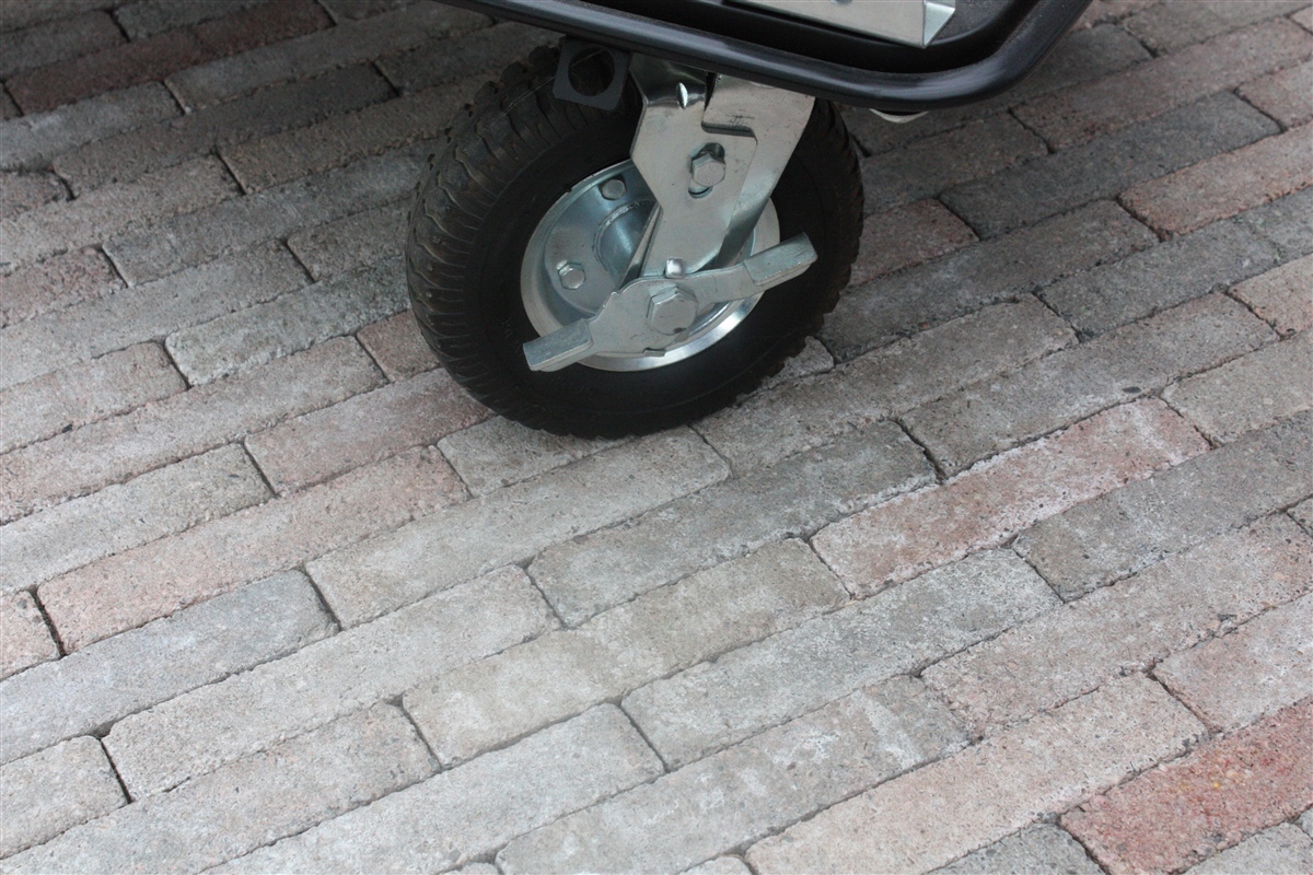

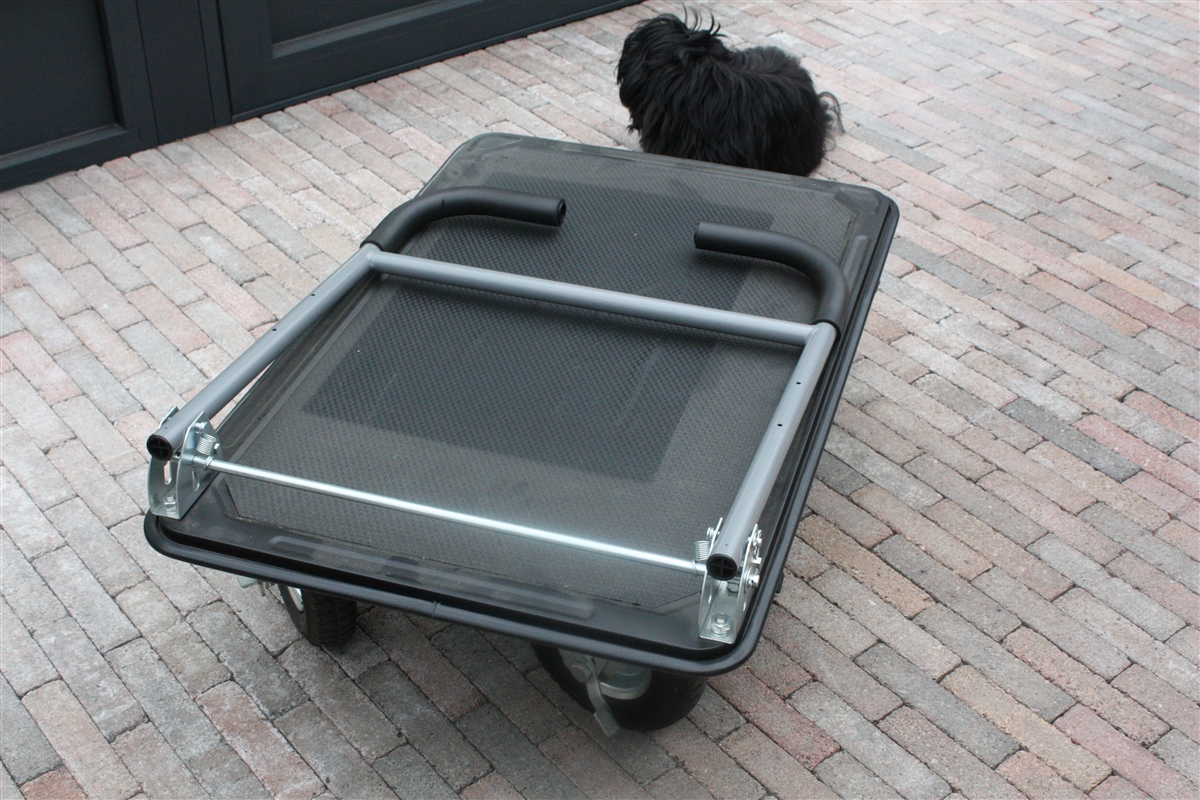

    Dit is mijn Transport karretje.
    Laadvermogen : 250 kg
    Ledig gewicht : 17 kg
    Inspectie van de "baas"
    Handvat neergeklapt.
    Het Transport karretje is nu maximaal beladen met de "Baas" Lola

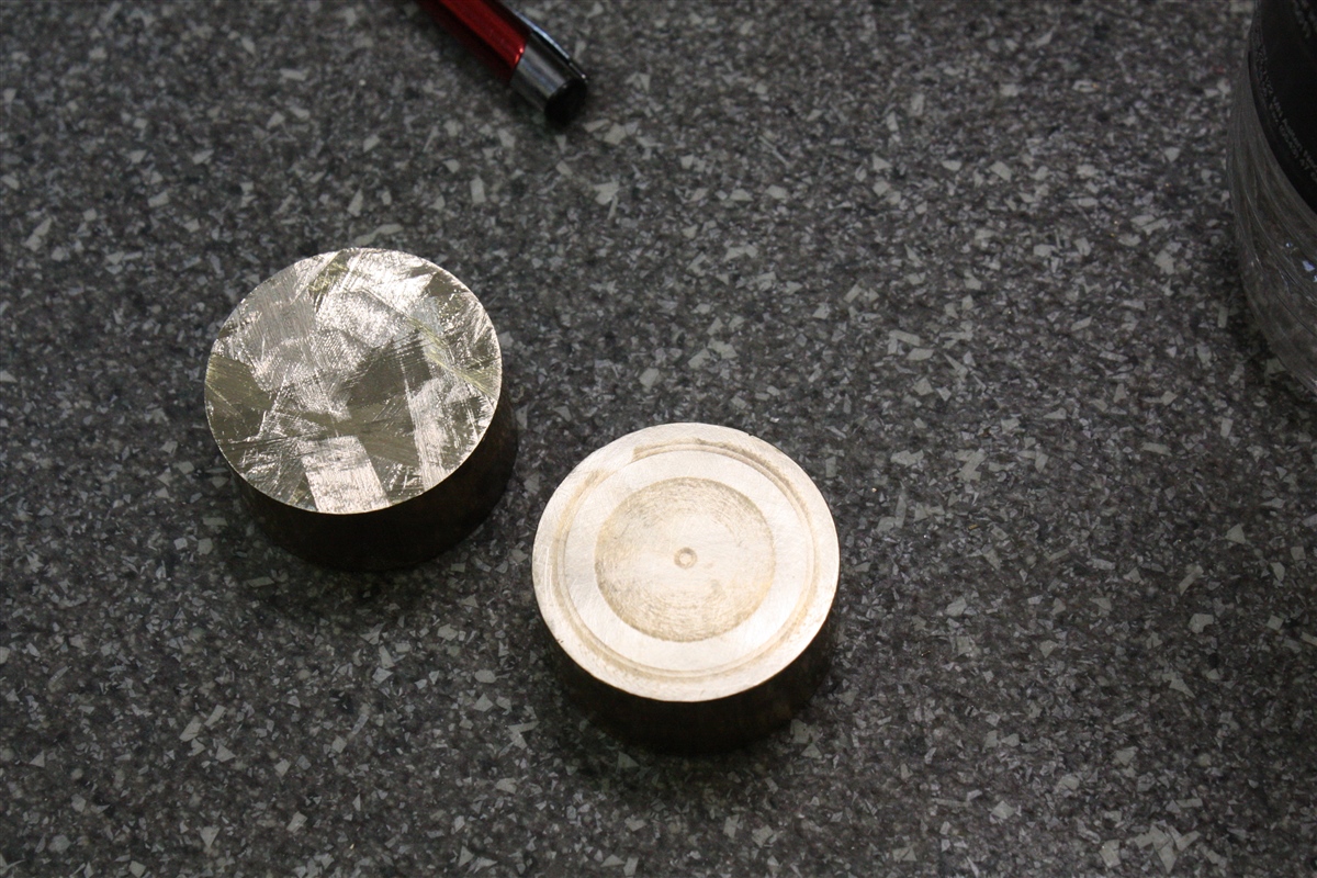

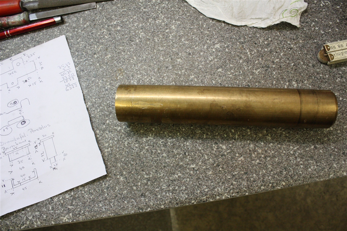

    Weer verder gegaan met de bouw van de Goldhofer Dieplader.
    Begonnen met het maken/bouwen van de draaitafels voor de bovenarmen.
    Bewust niet gekozen voor het systeem wat Broshuis en andere dieplader fabrikanten gebruiken voor de ophanging van de pendelassen.
    Ik vind dit systeem niet stabiel genoeg om de as met lagers vast te maken aan het achterdek, omdat het achterdek van 1 mm staalplaat gemaakt wordt en dan de pendelas niet stevig vast gemonteerd wordt in het bovendek, sneller kans op tordering van de bovendekplaat.
    Bij de Goldhofer dieplader (1:1) die ik na bouw, zit wel een kleine draaitafel, maar ook die vind ik niet geschikt voor de stabiliteit van de pendelassen.
    Dus doe ik een concessie, betreffende de bevestiging/ophanging en het draaien van de pendelassen aan het achterdek.
    Modelbouw is soms concessies doen, in dit geval dus ook.
    Overigens zijn de draaistellen straks nauwelijks zichtbaar door de afscherming van de zij beplating/wielkasten.
    Ophanging pendelas Broshuis :

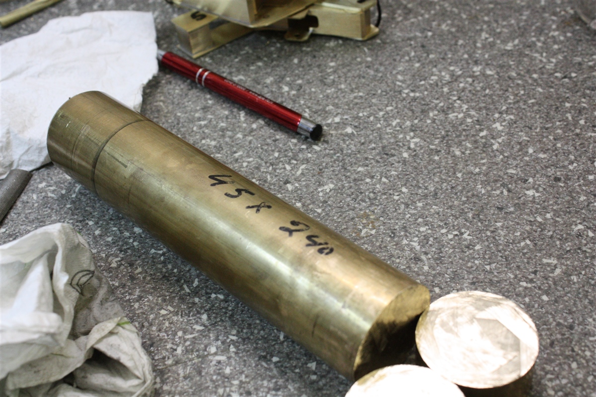

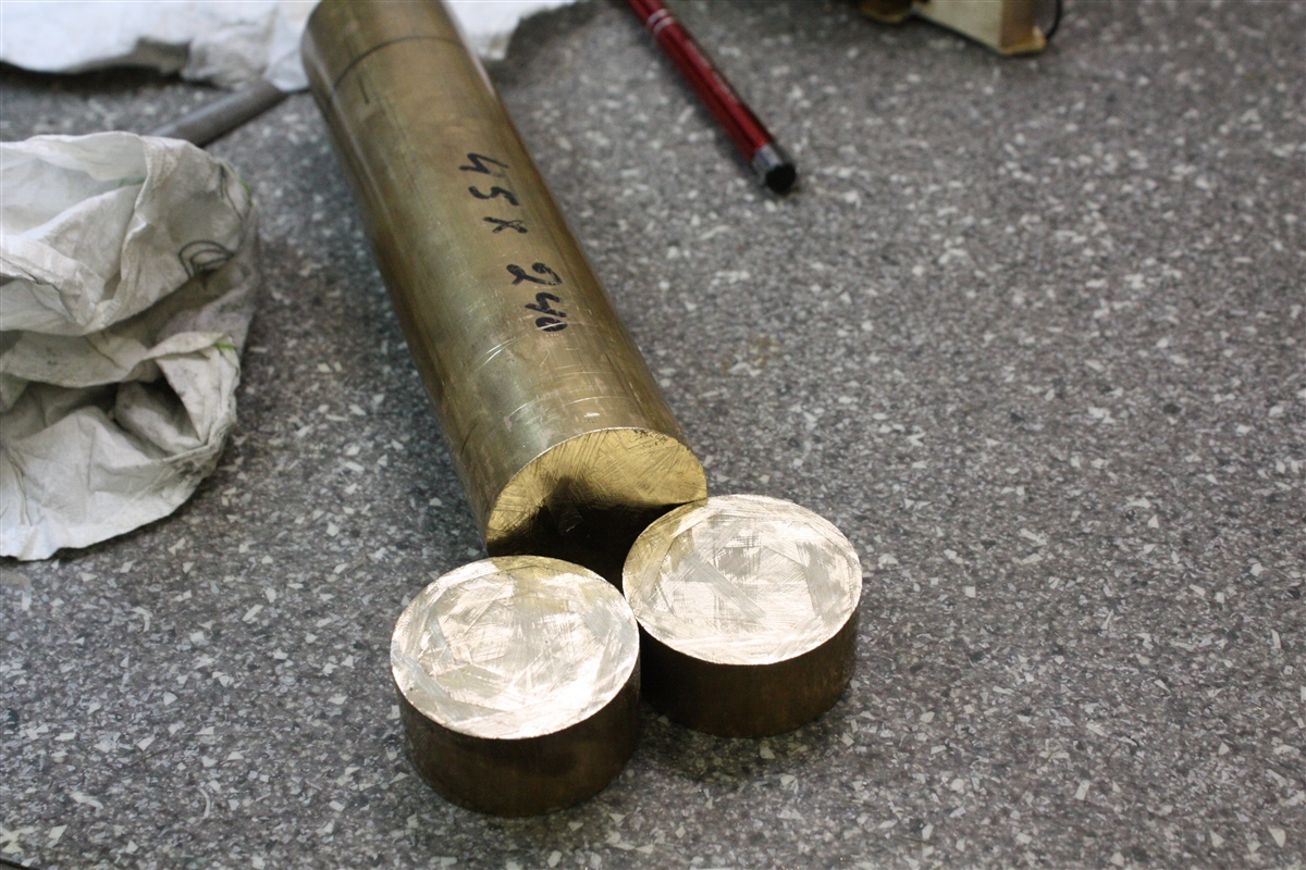

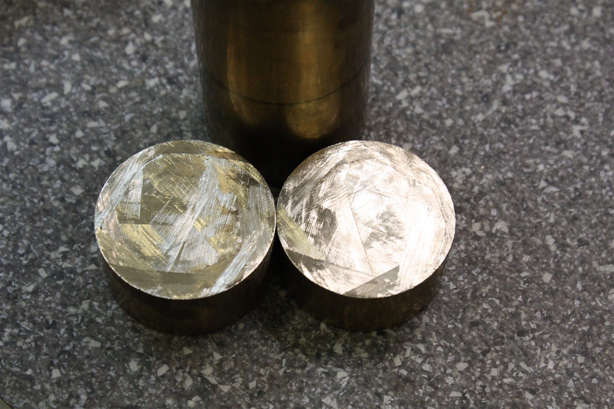

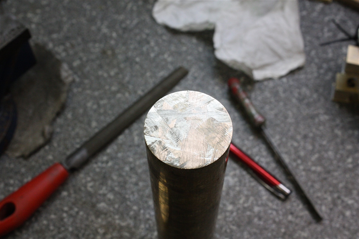

    45 mm messing staf gekocht (restpartij)
    4 x 240 mm lang (in 1 koop gekocht) voor de prijs van wat normaal 200 mm messing staf kost, bij de reguliere leveranciers van Ferro en Non Ferro metalen.
    Nu totaal 960 mm lang voor de prijs van 200 mm.

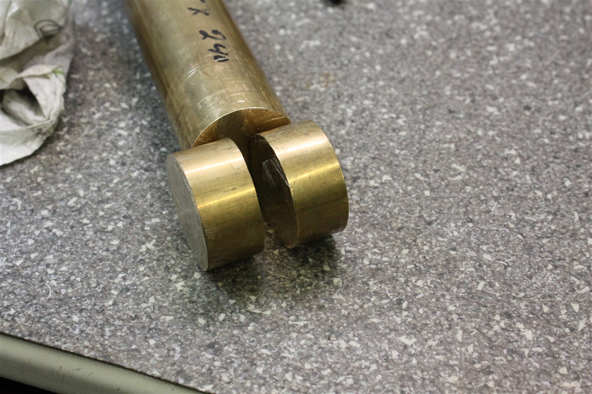

    Het eerste plakje van de 20 plakjes met een handzaag afgezaagd.
    Tot zover deze update.
    Wordt vervolgd.

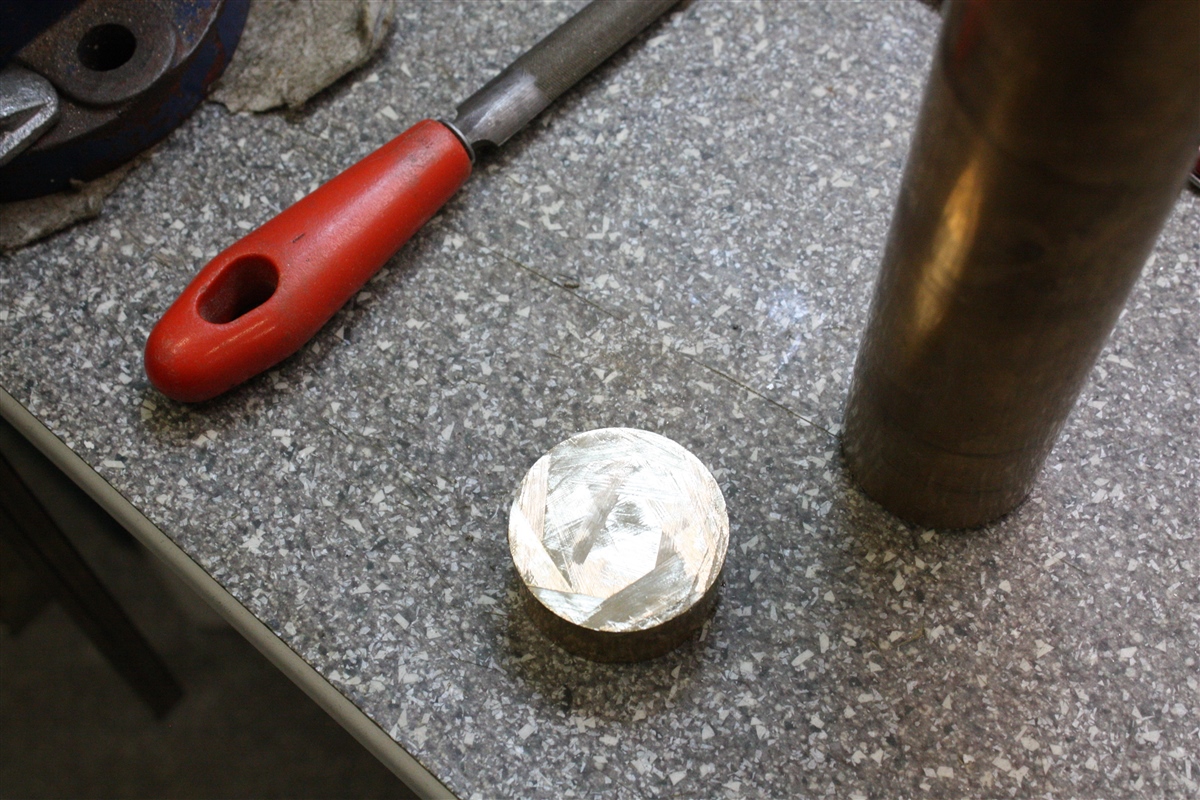

    Hoi Pieter. Is 8 foto's van een stukje afgezaagd messing niet wat overdreven? Ik scrol me suf:hammer:
    Bij dit soort diameters is een bandzaag misschien wel iets voor jouw, die kosten tegenwoordig ook niet meer zo veel.
    adrie van gerwen en Timmi vinden dit leuk.
  13. VOLVO FH 16 750
    26 jan 2008
    10.893
    Haren (Ems) Deutschland
    Hallo Stefan,
    Inderdaad veel foto's, maar ik moet het een ook beetje spannend houden hé en laten zien dan je best met een handzaag keurig netjes rechte plakjes kan afzagen.
    Bovendien is het een goede training voor de armspieren.
    En ja, je moet wel een beetje moeite doen om mijn topic(s) te volgen, je krijgt het niet zomaar cadeau !
