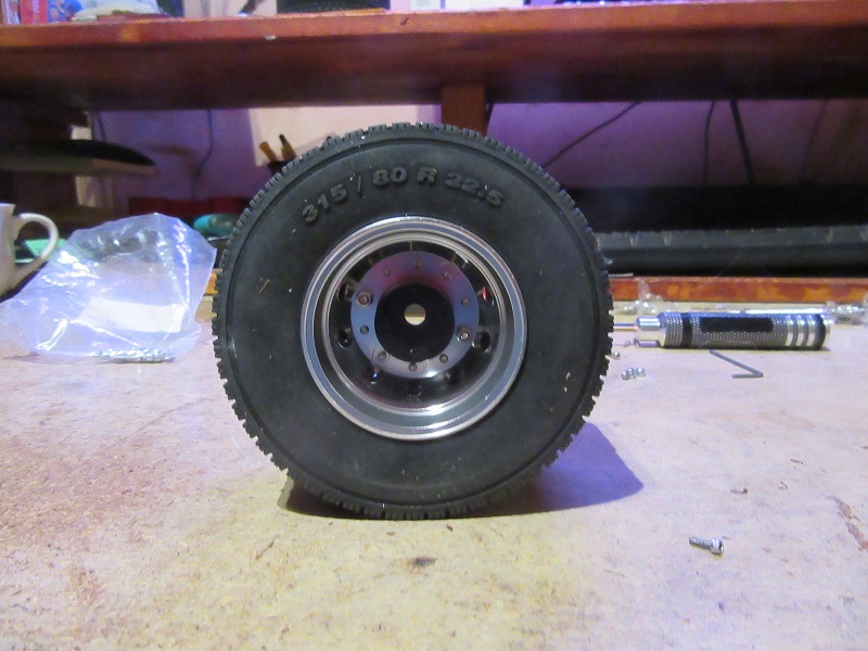

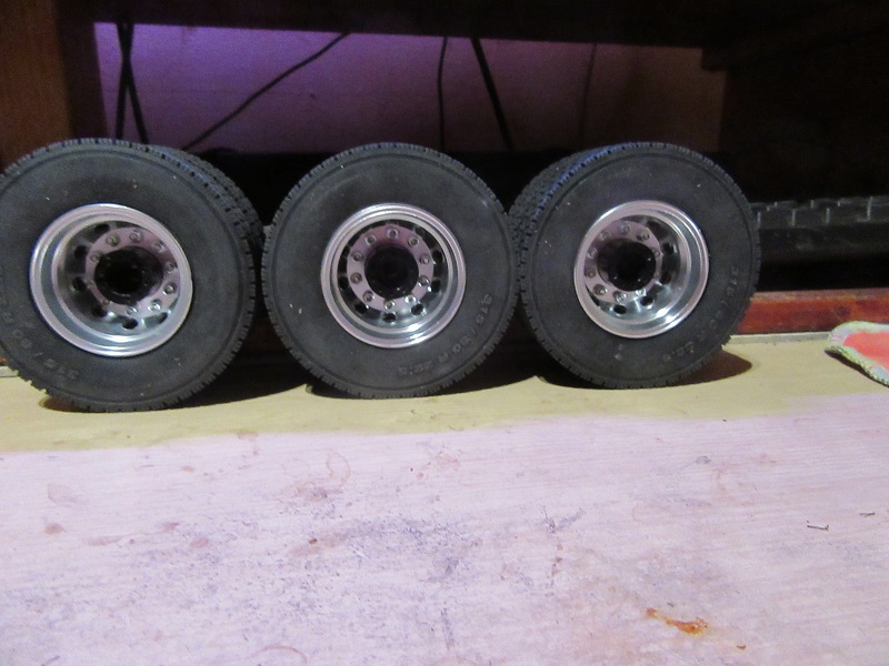

Vanavond de banden goed op de velgen gezet, en weer met kleine inbus schroefjes en moertjes vast gezet. Nog drie te gaan morgen weer verder.

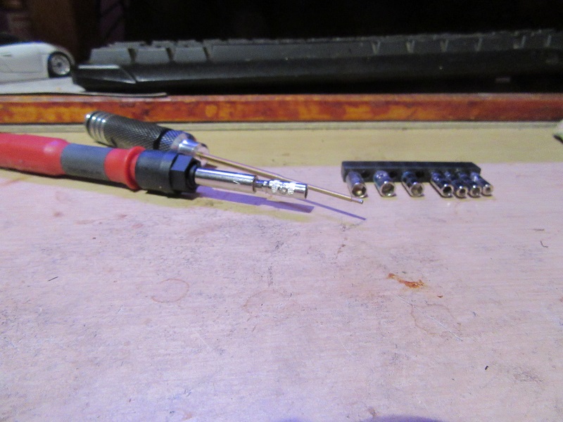

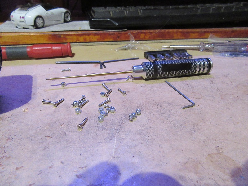

Ben wel blij met mijn kleine moer dopsetje eens gekocht bij mein-rc-shop.de het werkt prima met die kleine moertjes vast zetten.

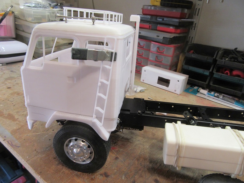

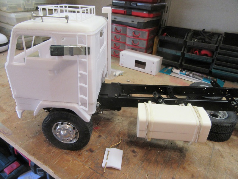

En weer verder cabine plaat vast zetten, op stukje karton gaten afgetekend en deze overnemen op chassis, om later gaten te boren met tap M3. En om zo de plaats te bepalen waar de cabine spatborden moeten komen.
De bijgeleverde schroeven zijn veel te lang voor de cabine bodemplaat, dus andere gehaald.
Van de week even naar Pijnacker Modelbouw winkel Quartel, voor houten latjes en U profiel en houten vloer plaat. Deze heeft meer materiaal dan Meijer en Blessing.

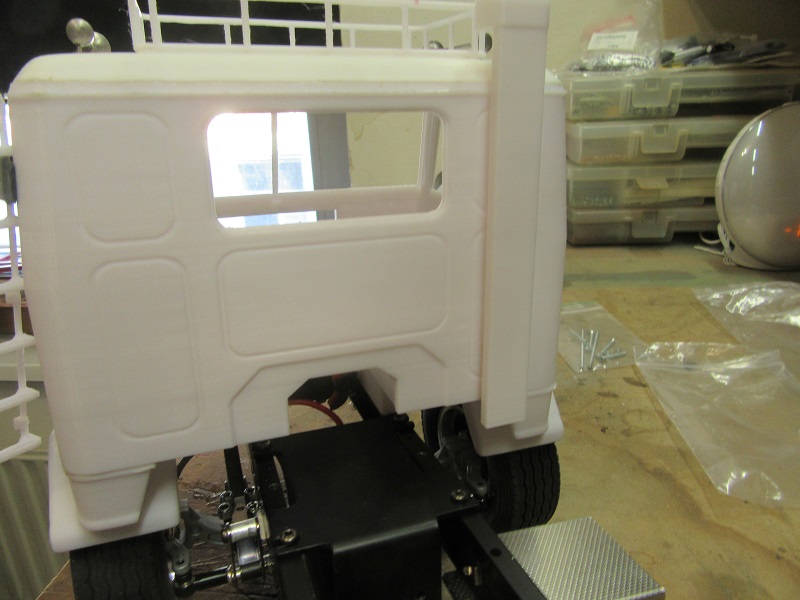

Wel moeten we het gat foto 3 achterkant cabine dicht maken gat is te groot. In de cabine komt de rij accu te liggen, en in de zij-kast rechterkant de rijregelaar en ontvanger, in de tank komt de verlichting unit.
Naast de tank ga ik het kastje met deurtje plaatsen zit nu aan de rechter achterkant, daar komt de houder met 3 yerrycans.
De cabine is van boven afneembaar, dus geen kantelbare cabine. De bijgeleverde ramen ga ik niet gebruiken deze zijn melk wit, gebruik ze wel als mal om nieuwe ramen te maken.
Ook moeten er twee tree plankjes gemaakt worden voor de cabine deze zitten niet bij de cabine.
