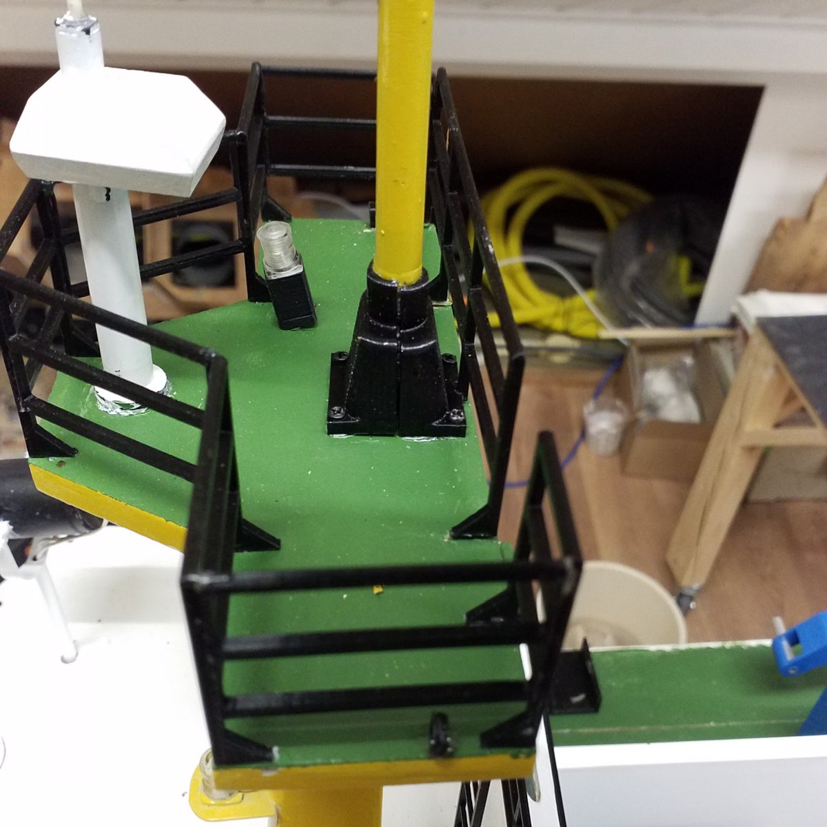

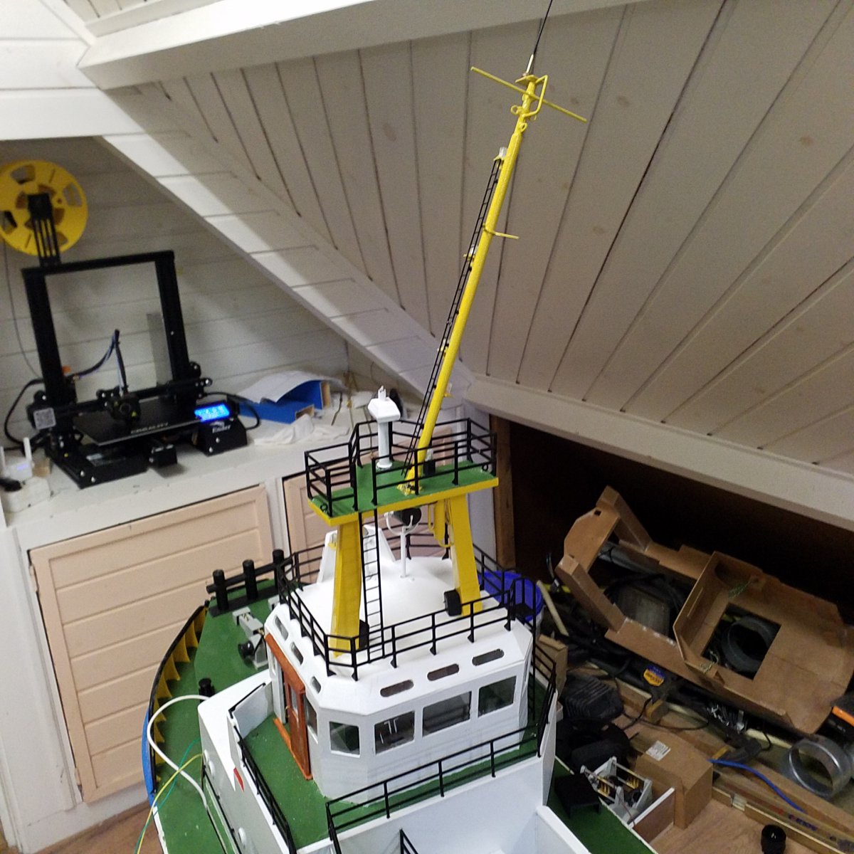

En soms gaat er wat mis :( bij het verplaatsen van de opbouw bleef ik met de antennen achter een balk in mn kamertje hangen. Knak daar ging de mast, nog getracht te lijmen maar helaas :mad:

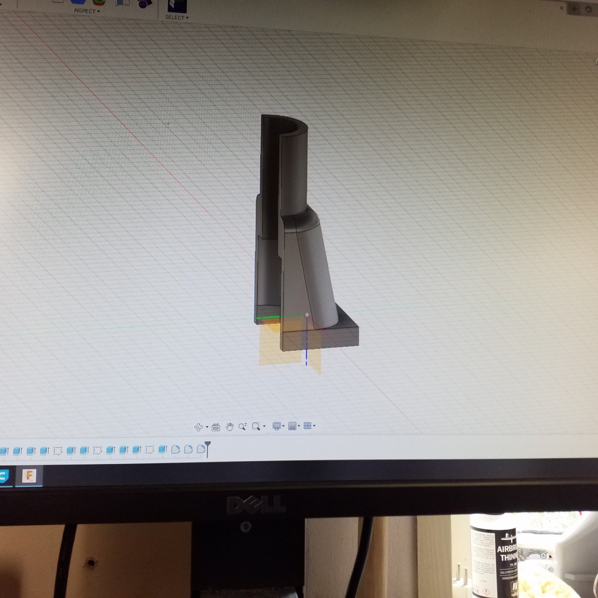

Om alle bedrading weer los te halen werd me te gortig, dus nu een exstra mastvoet aan het printen (2 delen) om zo de mast weer vast te krijgen.
Grt peter

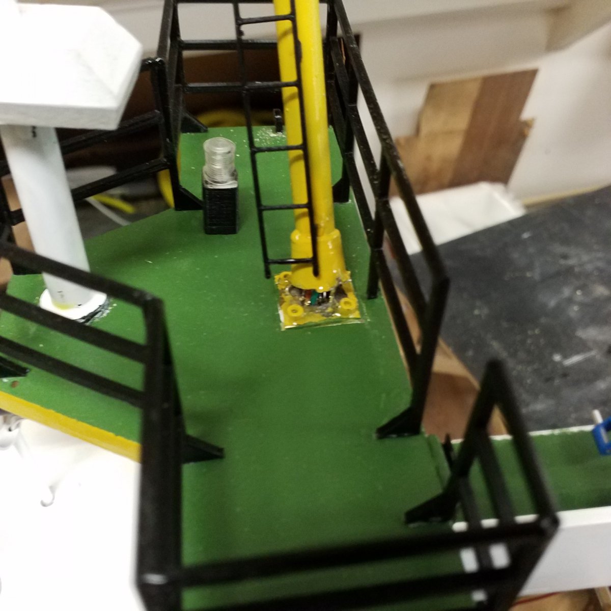

Na een dag hard werken aan de herstelling van de mast ff rust.
1e print was niet ok, vergeten exstra mm voor buiten de voetplaat te komen.
Opnieuw dus en nog wat aanpassingen gedaan aan het ontwerp.
Opnieuw geprint, maar moest hier en daar nog wat weg vrezen om op de juiste maat te komen (uitsteksels van soldeer).
Eenmaal pas, epoxilijm aangemaakt en mn meisie er bij geroepen. Leek hier ff op een operatiekamer, zuster... tang, zuster schroefje met kruis schoevedraaier :D
Uiteraard mn vingers vol met lijm, bleeehhhh.
Klemmen er op en drogen maar. Gelukkig is de massa aansluiting in de mast blijven zitten, bij doormeten mooie piep dus ok.
Maar de mast staat nu stevig vast, nu de tui draden nog.
Grt peter.

Nog even de railing weer vast gelijmd, die was los gekomen bij het lijmen van de mastvoet.

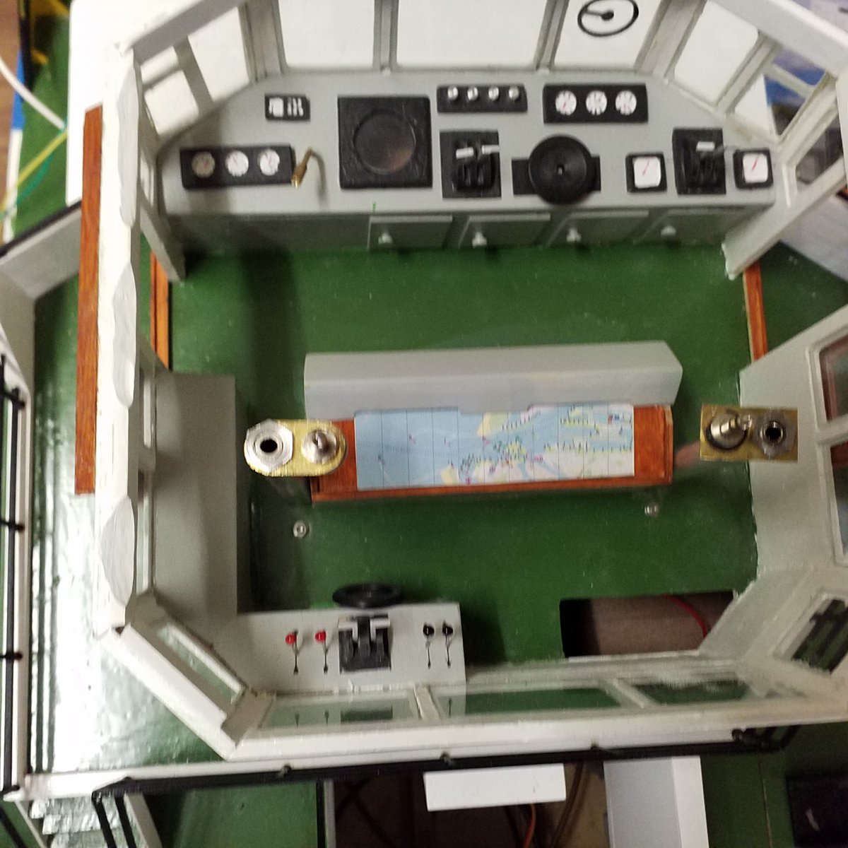

Tevens even exstra foto van de stuurhut gemaakt, leek mij wel realistisch zo :)
Grt peter

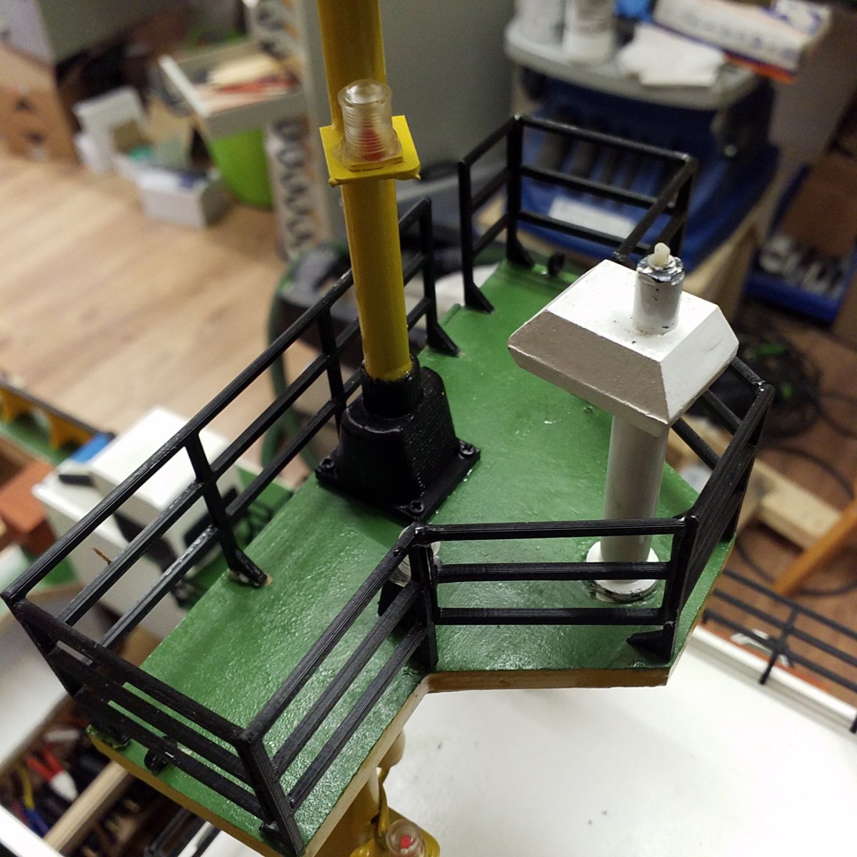

Nu het dak met mast maar op een veiligge plaats gezet, voorzover buiten de stagen is die klaar :)
Grt peter

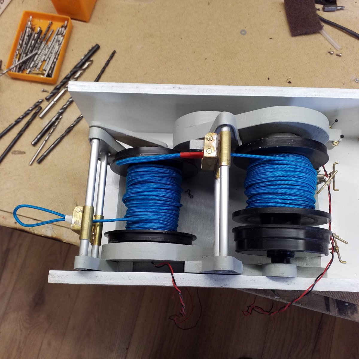

Vandaag de hoofdlieren van trossen voorzien, helaas schuiven mijn oprol geleider niet echt mee.
Dus wind hij het niet echt mooi op, nou ja pech dus.
Grt peter
