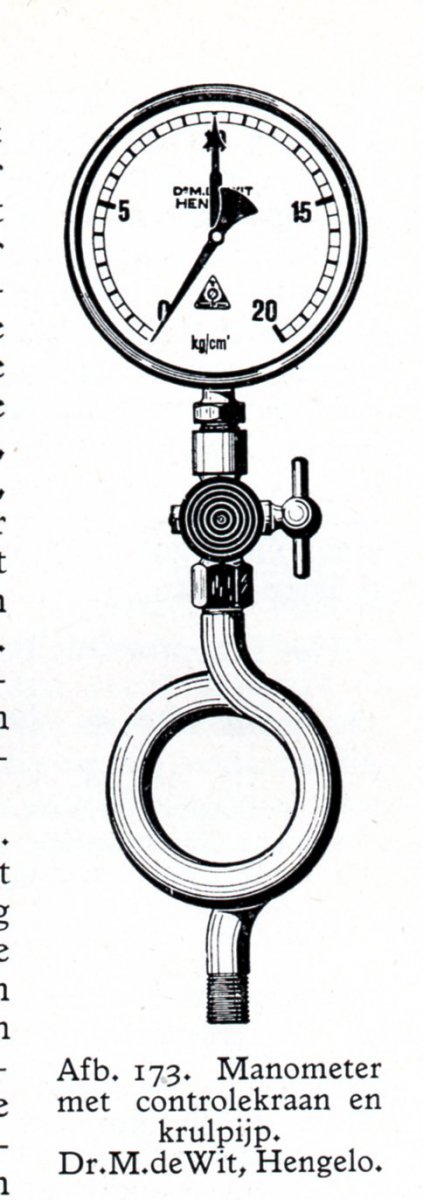

    Beste Peter,
    Gebruik van manometers:
    Mag ik nog een keer toelichten?
    - kun je bij een achteraansluiting op een manometer ook een varkensstaart maken?
    Bij achter, zij of onderaansluiting manometers bedoeld voor stoom is het gebruikelijk om een waterslot toe te passen.
    Dit waterslot bijvoorbeeld in de vorm van een varkensstaart beschermd door het ingesloten koud water je manometer.
    In plaats van een varkensstaart kan natuurlijk ook de sifonvorm of als het iets meer mag kosten een membraan element.
    Een recht pijpje zonder membraan werkt mogelijk slecht als waterslot.
    Als je wil kan ik nog een keer een eerdere publicatie posten ter verduidelijking.
    Ik hoor wel...
    a) wat is het voordeel van een varkensstaart,
    b) zijn er alternatieven?
    c) wat als je gewoon een 'recht pijpje' eraan knupt?[/QUOTE]

    Moet je eigenlijk een syphon opgieten met water voordat men de eerste keer gaat stoken. Anders kan er direct stoom aan de manometer komen met eventuele beschadiging tengevolge

    newbie, post:
    Moet je eigenlijk een siphon opgieten met water voordat men de eerste keer gaat stoken.
    Anders kan er direct stoom aan de manometer komen met eventuele beschadiging ten gevolge.
    Tuurlijk anders is het geen sifon/waterslot.
    Het water(slot) is de isolatie tussen stoom en de kwetsbare manometer.
    Zonder water heeft het weinig zin.
    Willum

    Ik heb nog nooit het sifon van mijn manometers op de stoommodellen vooraf gevuld met water.
    De inkomende stoom zal direct condenseren in het sifon.
    het sifon wordt dus "vanzelf" gevuld, immers, het sifon hangt in de buitenlucht dus er zal altijd begin condensatie zijn.

    Ik heb zelf ook nog nooit de sifon/krulpijp gevuld. Hoe wil je dit doen in een leiding doorlaat 2mm?.
    Willum ging uit van manometers in het grootbedrijf en dat is een geheel andere situatie.

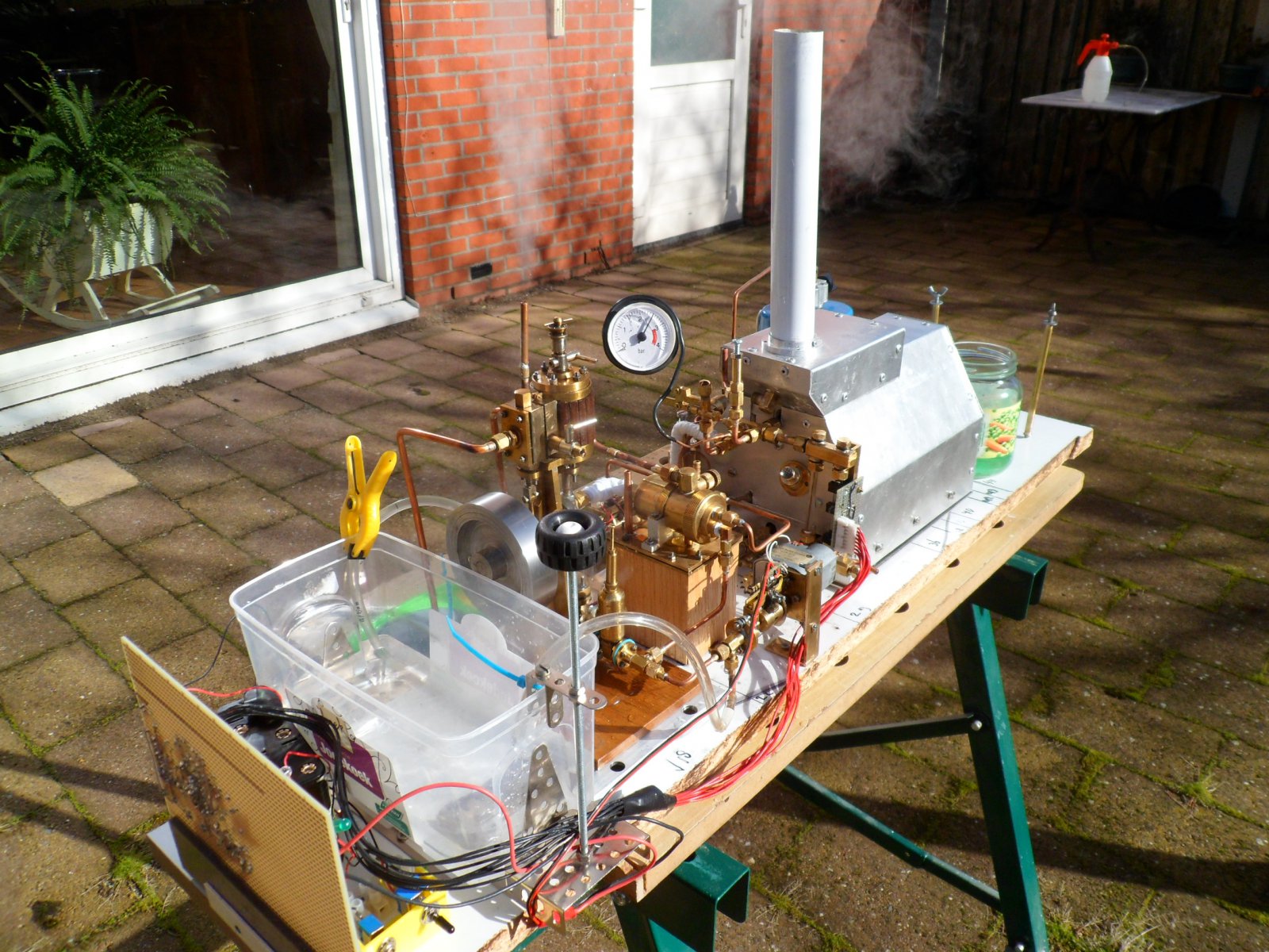

    Ik zag iets voorbij komen over de Newcomen machine eerder in dit topic.
    hier een filmpje van mijn Newcomen / Watt engine (aparte condensor) vorig jaar in de tuin.
    Hier was de ketel net af en provisorisch met siliconen slangen de noodzakelijke verbindingen gemaakt.

    Sifon vooraf vullen of niet?
    Nog eens ergens een bestaande tekst geënterd:
    De sifon wordt rechtstreeks op de manometer of
    op de manometerkraan gemonteerd.
    In de sifon wordt een isolerend condensaat gevormd,
    die verhindert dat het medium in de manometer terechtkomt.
    Het verdient aanbeveling de sifon te vullen met een koelende vloeistof
    alvorens de leiding, waarop deze gemonteerd is, onder druk te zetten.
    Bij extreem hoge temperaturen dient de leiding naar de sifon voldoende lang te zijn.
    De verschillende soorten (krulstaart en U-vorm) hebben dezelfde koelende werking en verschillen alleen in vorm.
    "Het verdient aanbeveling de sifon te vullen."
    Of je dat doet ja of nee?
    Dat is helemaal aan je zelf.
