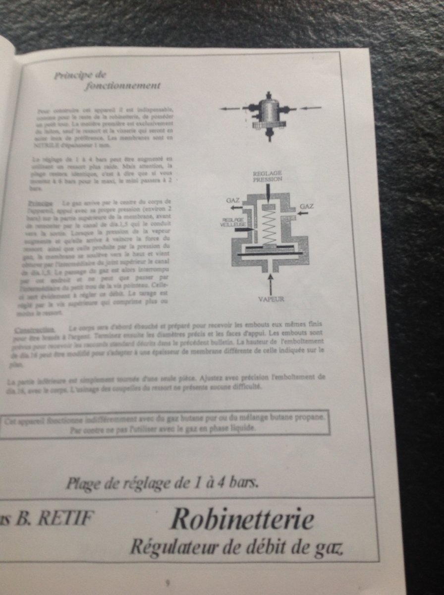

Bernard Retif heeft zo een regelaar getekend, maar of het een goede is, weet ik niet.
Mijn persoonlijke indruk, is dat dit een niet veilig ontwerp is.
Het gas stroomt binnen in een kamer, die naar buiten is afgedicht met op beide schroeven een Teflon snoer. Het is een gegeven, dat na enkele keren verdraaien/instellen dit soort pakkingen gaan lekken. Daarom wordt Teflonsnoer altijd toegepast in nastelbare pakkingdrukkers.
Voor mij MOET gashouderdeel/gaskamer met een ondoordringbaar membraam van de buitenwereld worden afgesloten.

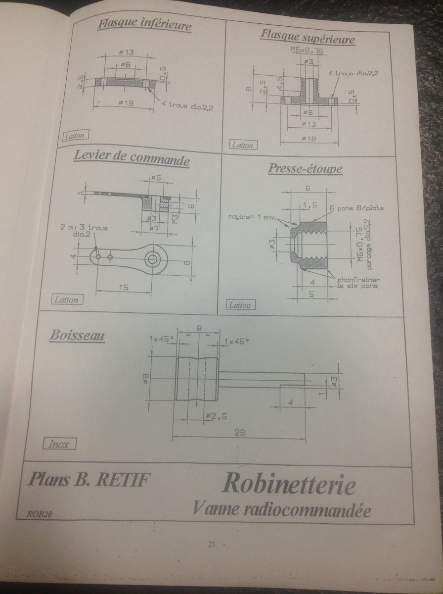

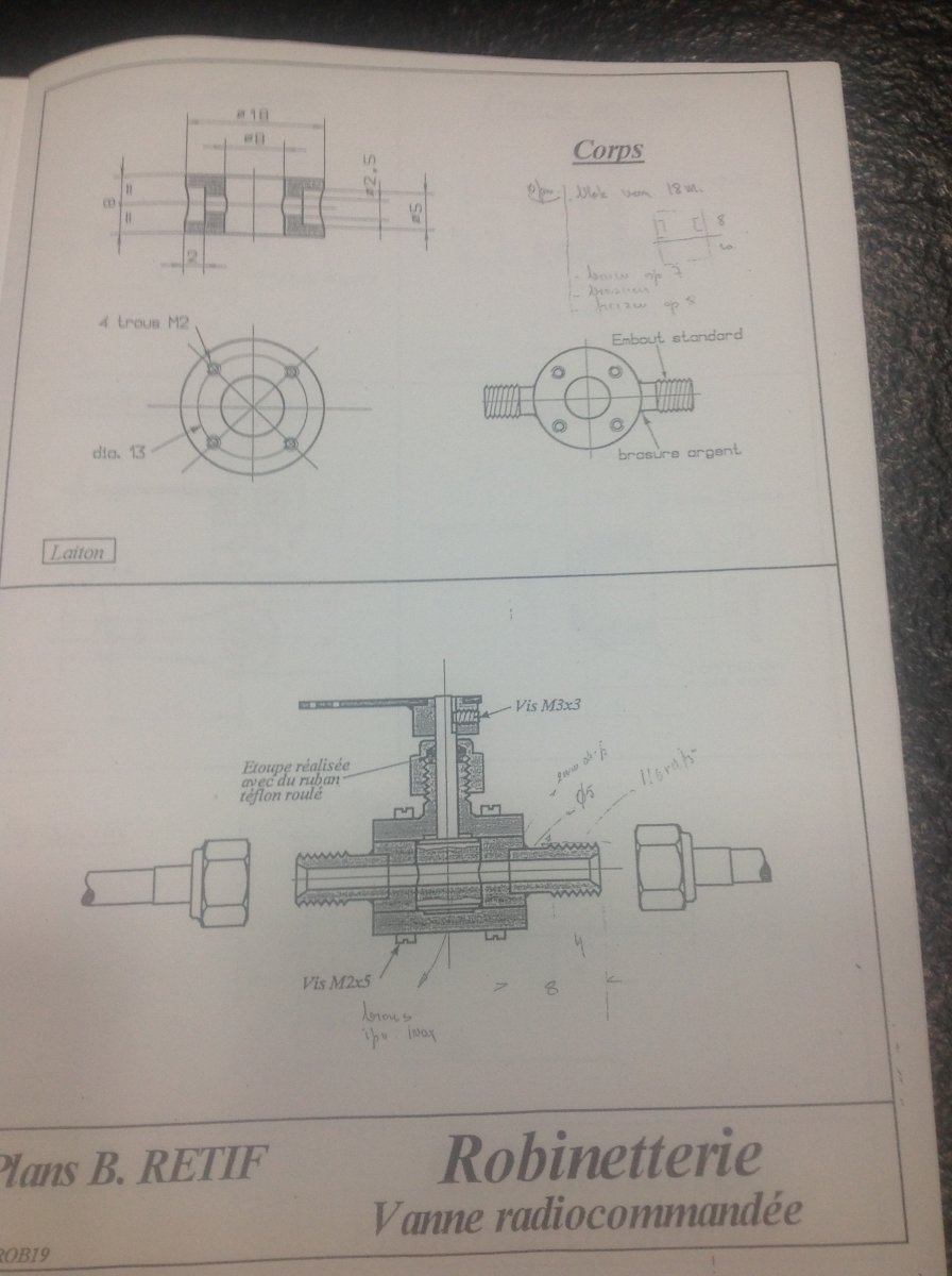

Dag Bert, deze RC regelaar van Regner heb ik ook al gezien, maar volgens mij reageert deze regelaar toch niet automatisch als bv de stoomdruk in de ketel zakt of max bereikt heeft.
Deze regelaar is alleen voor het sturen van de gasdruk naar de brander en is niet gestuurd door de keteldruk.
Wel ideaal om op afstand de brander uit te kunnen zetten.

Nee dat klopt newbie, ik ben niet zo'n (stoom)ervaringsdeskundige als de andere heren hier, maar vindt - ervan uitgaande dat de RC niet verstoord - het wel fijn zelf nog een beetje eigen controle over de brander tijdens het varen te hebben.
Laatste voor treintjes, bij schepen moet je gaan zwemmen.
Ik gebruik hem niet zozeer om de brander uit te kunnen zetten (servo op minimaal is bij mij zo'n beetje waakvlam grote) maar om tijdens het opwarmen of een verhoging van de vaarsnelheid wat meer gas te geven en bij stationair draaien of langzaam varen wat gas te kunnen minderen en zo wat zuiniger of effectiever met de gas- en watervoorraad om te gaan.

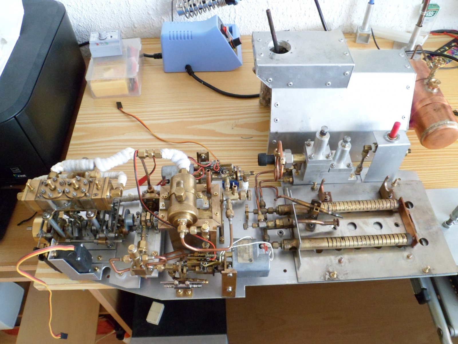

Eveneens een foto van de huidige opstelling.
Het mooie is, dat deze keteldruk gestuurde gasregeleenheid gebruik maakt van universele autoband ventielen.
De regelaar staat aan de bovenkant naast de dubbele brander met waakvlam en thermokoppel bewaking.

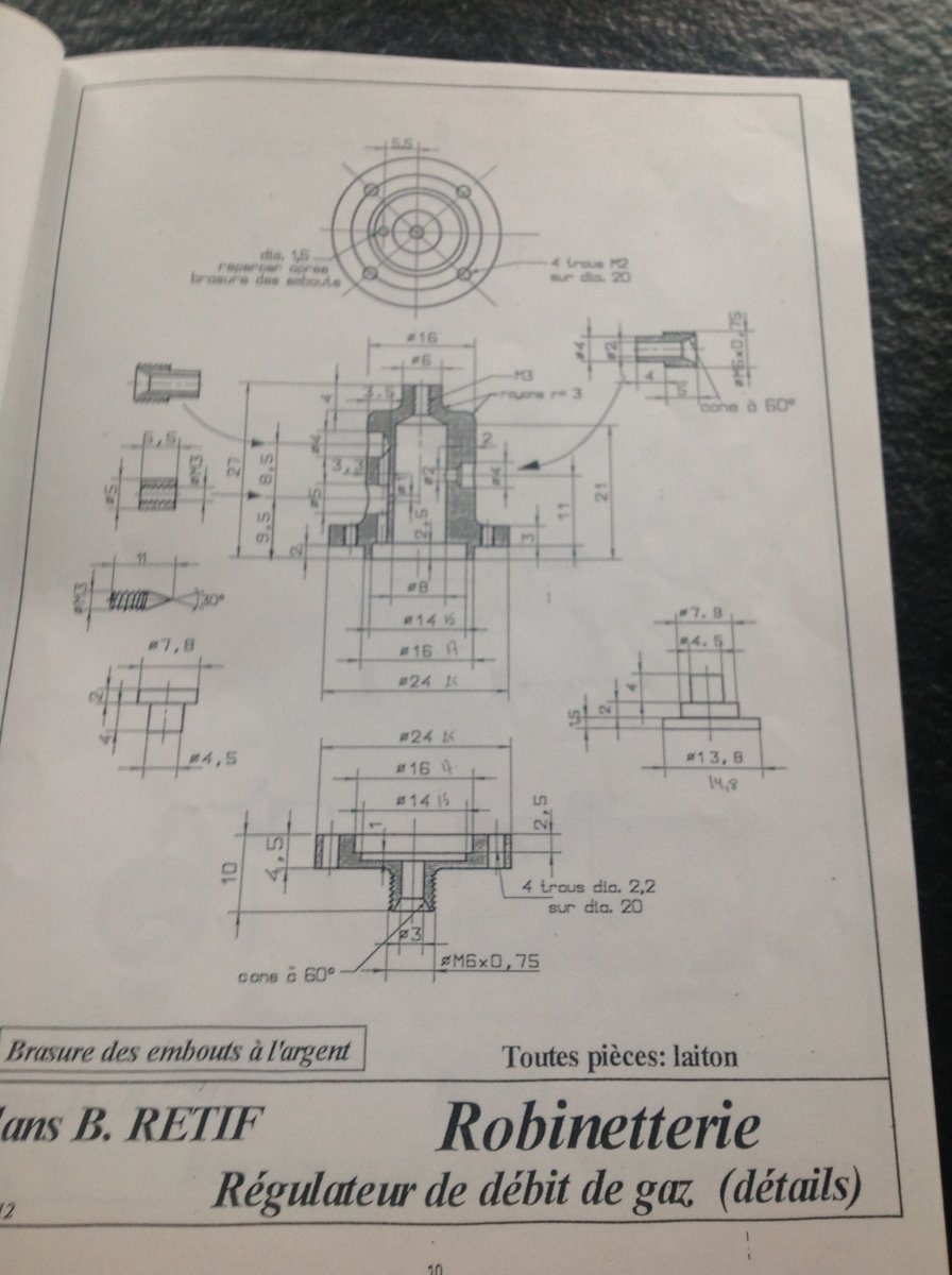

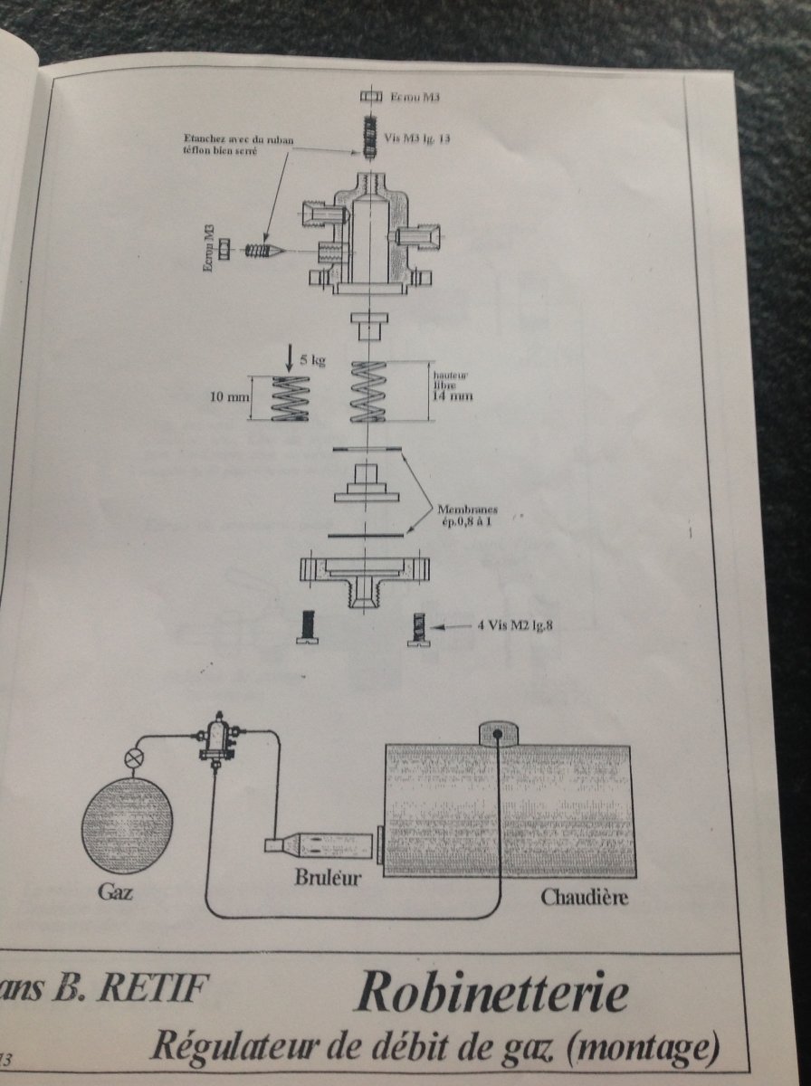

Voor de gasbrander te laten werken had ik liefst een gasregelaar die geregeld wordt via de stoomdruk.
Gasdrukregelaar:
Griezelig ding.
De teflontape dichting in de spindel is goed voor een keer blijvend instellen.
Vaak moet er nog na gesteld worden en dan is de dichting lek.
En dat wil dus zeggen een gaslek.
Veiliger is
daar een spindel(afsluiter) in te zetten met o-ring als dichting.
Ben voorzichtig met gas.
Kan brand en explosies veroorzaken bij lekkages.
Veel modelbouw plezier
Willum

Is een perfecte regelaar. Ik heb 2 gekochte versies hiervan, een franse en een chineese (om in de toekomst ook na te kunnen maken :D) en ze werken een beetje zoals een carburateur met een hoofd - en stationair sproeier. In tegenstelling tot wat Stoompomp zegt over de afdichting met teflonsnoer, wordt/is de afdichting verzorgd door rubber/viton o-ringen zoals het hoort ;)
En heb je misschien nog een linkje waar je ze hebt gekocht ??
