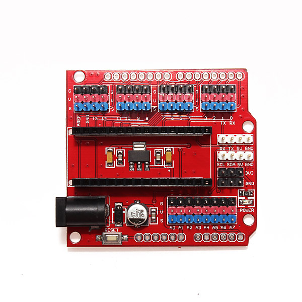

Aah mooi en leuk dat je ook lekker met een Arduino aan de haal gaat.
En je bedoelt zeker een Sensor/Servo shield ?
Look like deze:
Edit: check vooral eens deze servo library: https://github.com/netlabtoolkit/VarSpeedServo
Ja, die heb ik inderdaad besteld. Doe er al best wat mee op het gebied van domotica. Zit zelf in de IT en dan kom je hier vanzelf bij uit. Heb al een stuk of 5 raspberry pi's en een berg arduino's thuis draaien.
