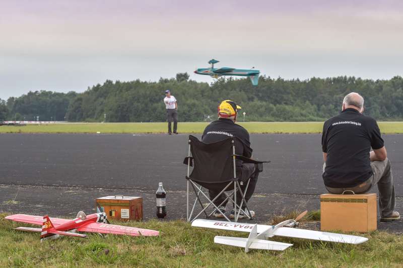

Even bijpraten: Het is nu september 2006 (3 jaar later)en ik heb zowel een succesvol WK als NK achter de rug.... met electro. 9800 toeren op een 12 x 6 CAM, motor AXI 2826-10 €90. regelaar Kontronik Jazz 55-6-18 €160, accu Hyperion Lite Storm 4S2P 4200 €150, timer/controller GYBE €65. Kan vast nog goedkoper, maar het is al meer dan een begin.... :D
De 4 WK-deelnemers met electroaandrijving:

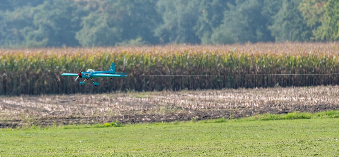

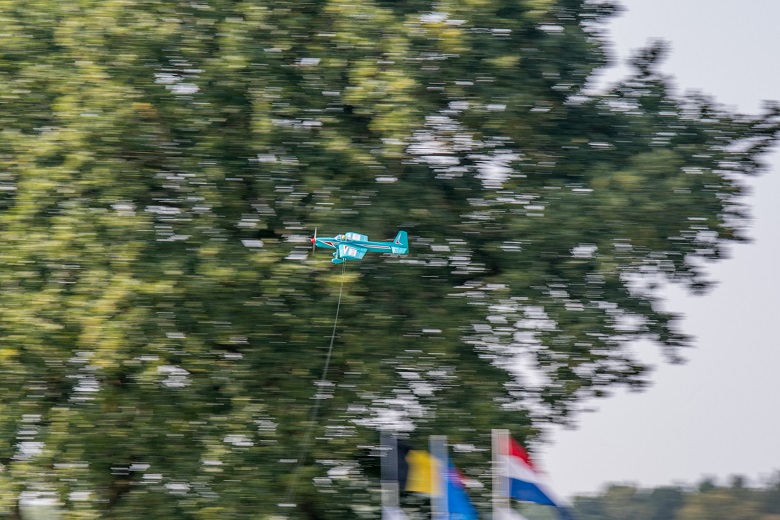

Inmiddels zijn we zelfs 18 jaar verder en ik ben na de covid gestopt als actief wedstrijdvlieger, 2016 (Perth, Aus.) was mijn -gepland- laatste WK.
Toen was bij kunstvlucht (F2B) de verhouding al bijna meer electro- dan verbrandingsmotoren.
Ik had een ander model, niet zozeer beter, maar wel iets beter opgewassen tegen iets anders dan volkomen perfect weer.
Zat o.a. een dikkere motor (Torcman 350NT) in, in de pieken makkelijk >600 W.
Om zo'n motor te temmen, zodat je op alle plaatsen in het programma precies de juiste hoeveelheid vermogen hebt, is best een hele toer.
Mijn set up was verre van perfect, maar aanzienlijk beter dan waar ik in 2006 mee voor de dag kwam.
Nadeel van het relatief kleine (1m45 spwdt) model was dat het gewicht van de aandrijving minimaal moest zijn.
De accu was de lichtste die ik op dat moment kon krijgen en inmiddels uit productie, dus de kist staat stil.
Er is een mogelijke oplossing, maar daar moeten we nog eens goed de tijd voor hebben....

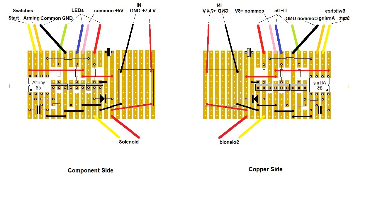

Mischien iscer iets met een ardino nano te maken om de regelaar aan te sturen ( ik benngeen expert).
Ik heb uit UK al eens een printplaatje gehad voor de aansturing ( heb deze gebruikt ineen powerzweef model) .
Mischien zujn er electonica fanaten die hier iets voor hebben bedacht .
Nano? Dat is wel erg groot.
Doe dan meteen maar een AtTiny 85 (8 pins IC) of zoiets, dat is een vriendelijker formaat.
Hier in een eigenbouw timer met magnetische afsluiter voor een brandstof motor. Daartoe dient de rest van de onderdelen. Voor electro volstaat dit IC alleen.
