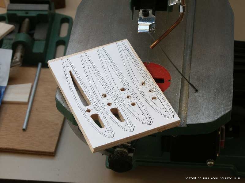

Maar mijn ribben zijn klaar.
Nou ja, ik moet ze nog even met zijn allen op de liggers doen om de inkepingen te checken en nog 1 laatste keer samen te schuren.
En dan nog even kijken naar het langer maken van de gaten zodat de buisjes schuin kunnen. Het gekke is, dit staat alleen voor het voorste gaatje gemarkeerd dat het moet.
Waarom zou dit nou zo zijn?
De buisjes gaan door die eerste ribben heen.
Maar omdat er een v-stelling is, en de buisjes horizontaal blijven, komen ze bij iedere rib iets lager te zitten.
Dat kun je hier zien:
Maar als je naar de boorgaten kijkt op zo'n rib, staat er alleen op getekend dat het voorste gaatje lager wordt zoals je hier ziet:...
Dat moet dan net zo goed voor het achterste gaatje???
Wat denken jullie, die gaten eerst zo maken voordat ik de boel lijm, of eerst in elkaar zetten en dan daarna de gaten langer maken op maat?
Lijkt me toch handiger om dat al gedaan te hebben, toch? En dan ook voor die achterste, toch?
Natuurlijk moet per rib het achterste gat evenveel lager als het voorste! Het is gewoon een foutje in de tekening ... het zijn ook maar mensen.
