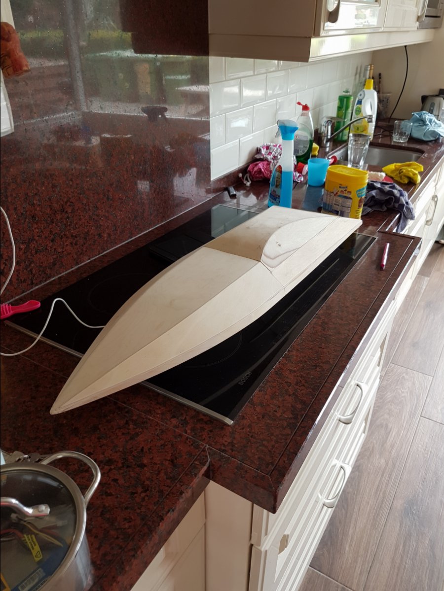

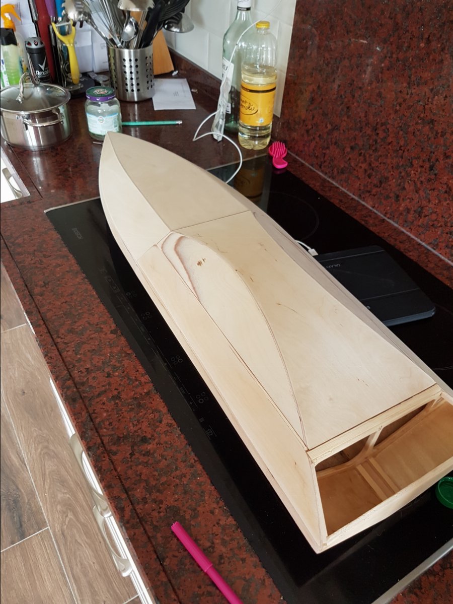

Het begint eindelijk ergens op te lijken. Veel moeite gehad om de deksel mooi passend te krijgen. Volgende projectie maar een RBC kitje bestellen.

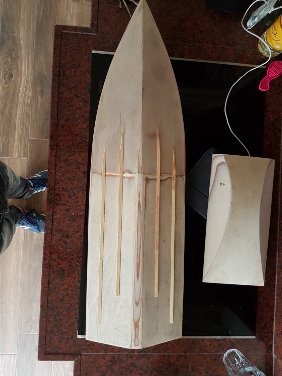

Op de vorige pagina staat een foto van de strakes. Kan iemand mij vertellen of deze ver genoeg naar voren lopen zo. Nu kan ik er nog iets aan doen.
Hallo Roy, Bij mijn rompen lopen de strakes verder door naar voren, bij sommige gewoon in een rechte lijn, bij andere buigen met de curve van de neus mee naar de kiellijn. De rechte verjongen bijna niet, de gebogen verjongen tot bijna nul. Groeten, Jan.
Hallo Roy, Ze worden naar voren toe smaller, zie de foto met de bodem van Arowana en JetChopper30. Groeten, Jan.
Ze lopen over het algemeen dus wel helemaal door tot aan de punt van de boot. Die van mij lopen zo te zien best ver door tot aan de spiegel. Moet dit wel? Ik zal een nieuwe foto plaatsen van de strakes. Einde strakes tot punt is 33 centimeter. Achterzijde 13 en 5 centimeter.
Maak eens een foto waarop gans de onderzijde te zien is ;die strakes mogen niet tot achter doorlopen Je schreef 5cm en 13 cm ? 5cm is vrij dicht tegen de spiegel,je gaat dan veel lift krijgen en het laatste deel van de boot moet in het water blijven, niet erop of de boot wordt onstabiel eens de snelheid wat hoger wordt Je hebt al een vlakke kiel dus ik zou met die extra lift achteraan toch oppassen
Hallo Roy, Zoals Ben al zei, nee, dat moet niet. Niet alleen krijg je ongewenste lift en zal de boot nat willen lopen, het bochtengedrag zal ook niet lekker zijn, want de strakes, zover naar achteren, voorkomen dat de kont wil wegdraaien als je het roer draait voor een bocht. Ik zou inderdaad de strakes pas plaatsen na het aanbrengen van glasweefsel en epoxy, dat scheelt een heleboel gepiel, want de strakes moeten scherp blijven (en dus zou je die in delen moeten 'glassen', en druk houden op de scherpe hoeken tijdens het uitharden, of vacuum gebruiken). Groeten, Jan.
iemand een idee hoe ik houtlijm los krijg om de strakes verder naar voren te plaatsen? Hoe ver moeten ze ongeveer vanaf de spiegel komen?
Hallo Roy, Of je de strakes nog los krijgt zonder schade aan romp of strakes hangt af van de gebruikte lijm. Probeer het eerst eens voorzichtig(!) plaatselijk met warmte (föhn, elektrische verfstripper). Dek het omliggende hout af, zodat alleen de strake wordt opgewarmd. Wil dat niet zonder dat de onderliggende beplating mee los komt, dan wordt het mechanisch verwijderen; schaven en schuren. De boten op mijn foto zijn 80 cm lang, je kunt aan de hand daarvan de positie, waar de strakes stoppen, wel inschatten. Groeten, Jan.
Als je wat degelijke kwaliteit houtlijm hebt gebruikt dan zal het er niet zonder beschadiging van de triplex af gaan, dus dat wordt afschuren
