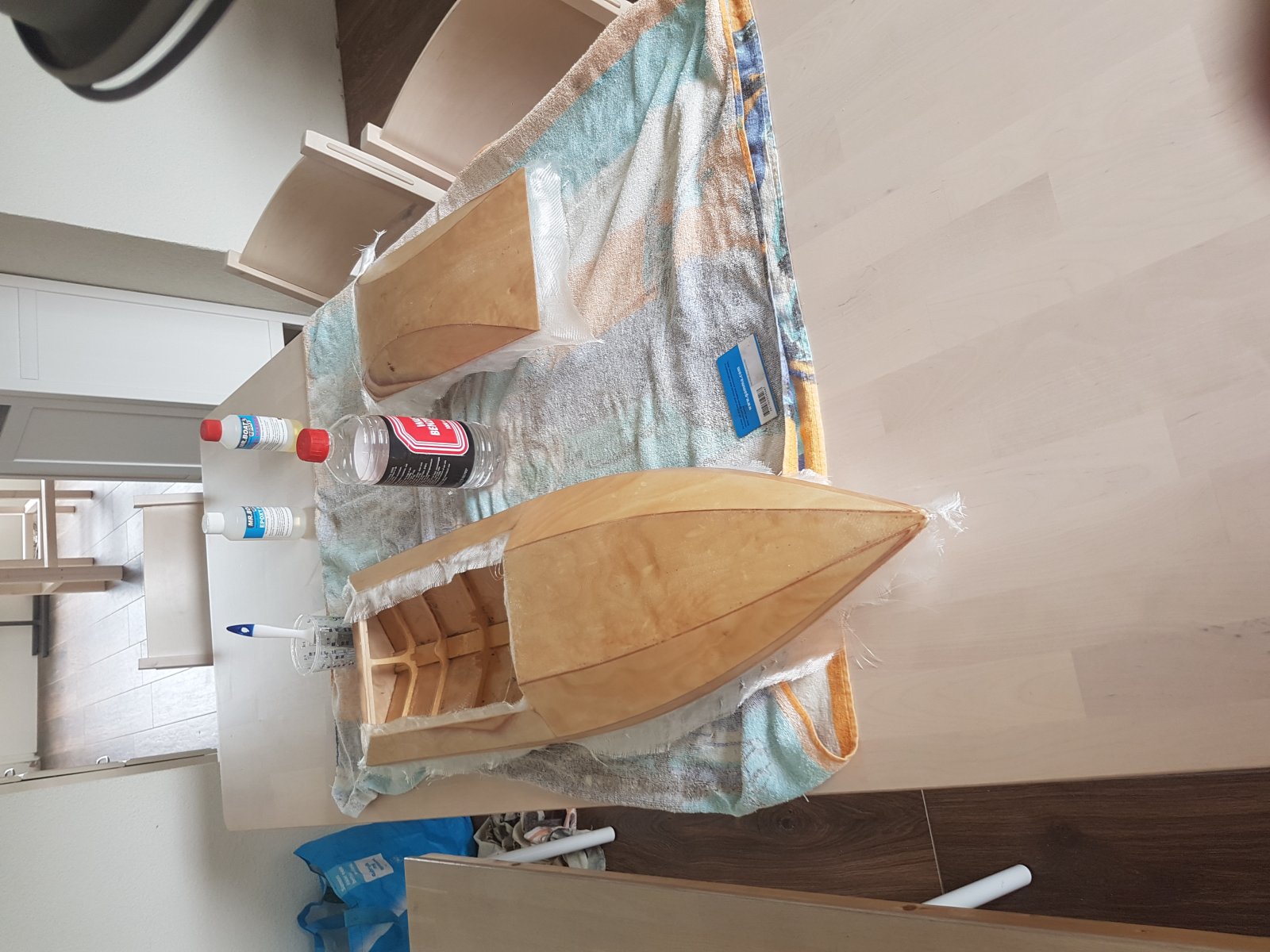

Spiegel is van gamma plex. Nu verstevigd met een plaatje 2.5 mm vliegtuigtriplex deze verlijmd met een houtlijm en geklemd met lijmklemmen. Gewoon voor de zekerheid.

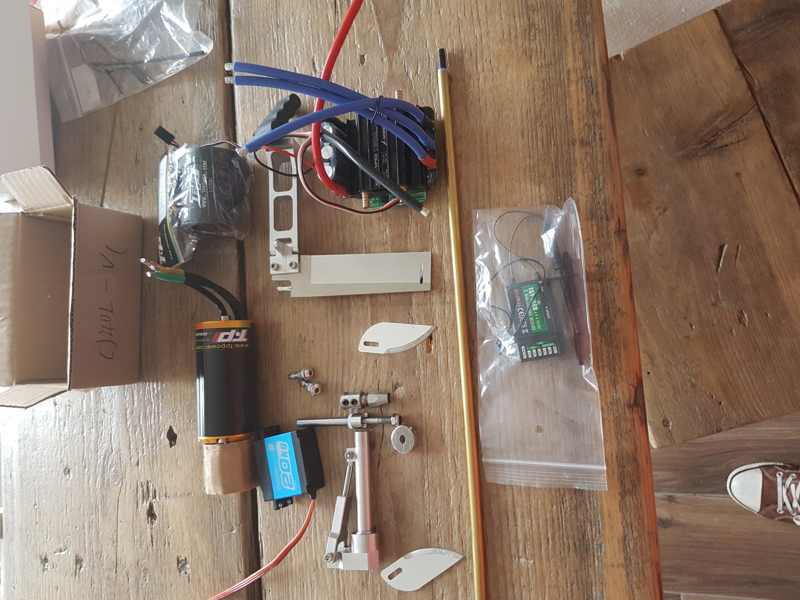

Inmiddels al aardig wat spullen verzameld.
Zover ik kan zien heb ik nog een plaatje nodig om het roer te bevestigen aan de spiegel en eventueel een adapter van Lorentz voor de stinger zodat alles een beetje schoon blijft.
zoals te zien op de onderste foto zitten er 2 sleuven in voor de montage van de motor.
Nu vraag ik mij af wat handig is voor de tp motor. Is er een goede bestaande motor mount of moet ik zelf knutselen.
Ik sta open voor ideeën.
Je kan die motormounts kopen op de bekende Duitse sites of eventueel plaatje triplex en wat aluminium hoekprofiel gebruiken om zelf iets in die bestaande sleuven te maken,koop er dan wel een steunring bij om de motor achteraan te ondersteunen

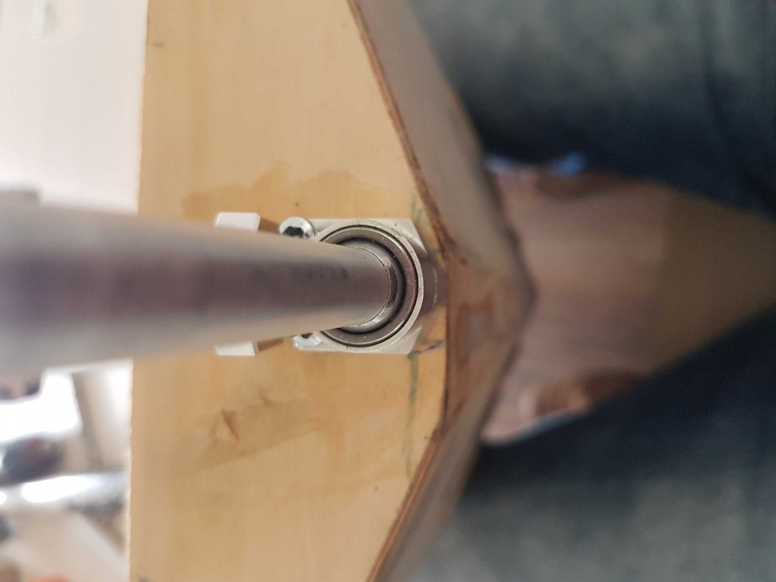

Ik heb de wasabi van stal gehaald om deze te gaan afbouwen. Nu heb ik zojuist de stinger gemonteerd. Deze loopt aan de onderzijde stinger vlak met de romp.
Kan iemand mij vertellen of dit problemen gaat opleveren tijdens het varen cq afstellen.
De messing buis van de flexas steekt tevens een stukje uit de spiegel. Hoe steekt dit normaal in elkaar vlak aan de romp of zoals het nu is.
Kan iemand een schatting maken welke maat prop ik moet draaien met deze setup ivm de afstand tot het roerblad. Eerder in de topic zei iemand 42 mm tot 45 mm alleen de motor is iets anders. 4050 7d 1700kv max 166amps.
Een te laag geplaatste strut levert met een vlakke kiel een te hoog varende boot op en zal gaan waggelen om zijn lengte as, ik zou m nog een 5mm hoger plaatsen tevens hoef je je as echt niet zover uit het midden te plaatsen hoor deze kan prima gecentreerd geplaatst worden.
Verder is een asklem niet nodig bij een goed aangedraaide H&M knelkoppeling .
Prop advies begin met een 45mm metaal je zou nog voor een 47mm kunnen gaan 42mm is te klein.
De as staat inderdaad beetje ver uit het midden. De motorsteunen en de as zijn al verlijmd. Kan het kwaad dat deze te ver uit het midden staat. Meen gelezen te hebben dat 5mm te weinig was om propwalk tegen te gaan. Bij mij staat deze 9mm uit het midden.

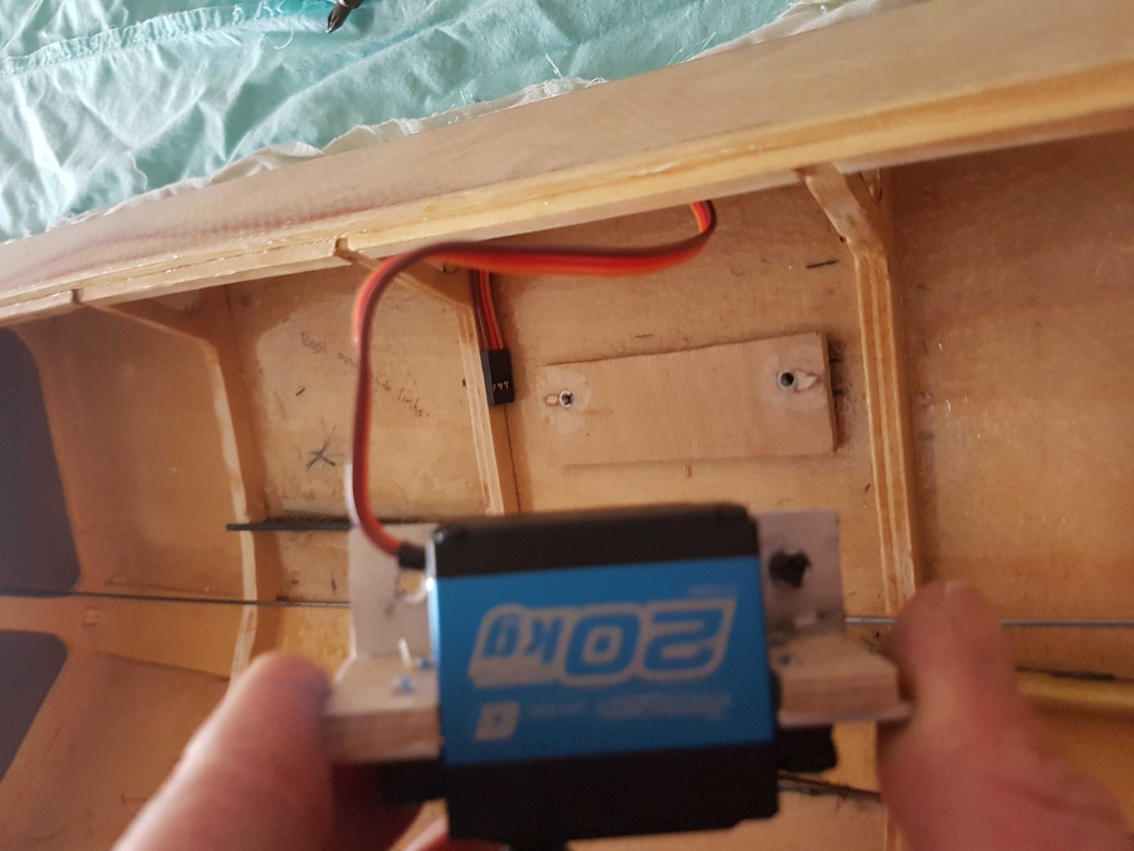

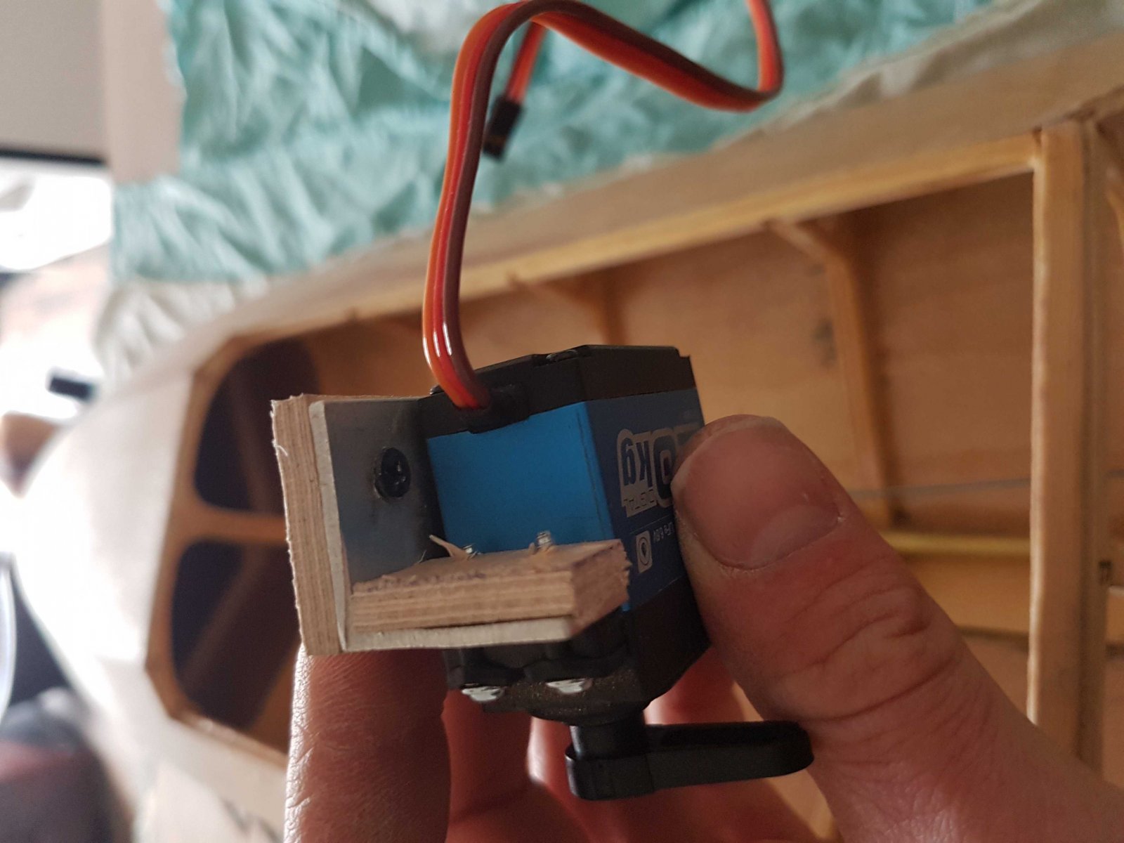

Vandaag de servo mount gemaakt. Bestaat uit een hoekprofiel en 4 mm multiplex het plaatje met schroefdraad verlijm ik op de romp.
Het driehoekprofiel met Servo is makkelijk te verwijderen middels 2 schroeven.
