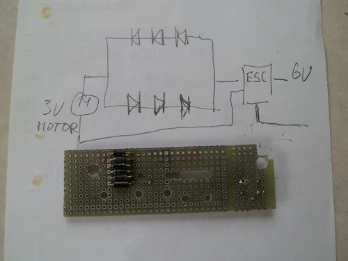

    Leuk schemaatje uit de reddingsboot Theodor Heuss.
    Hierin zat een 3V motor om de dokdeur te bedienen.
    De voedingsspanning was 6V.
    De motor moest met een spanningsverlaging, 3 diodes in serie op ca. 3V draaien, zowel links als rechtsop.
    Alleen de 2 x 3 diodes zitten nog op de print, de overige onderdelen zijn reeds overgebouwd.
    Op bijgaande link derde foto is de print te zien: https://www.modelbouwforum.nl/threads/theodor-heuss-rettungskreuser.267619/
    Ook een toepassing van gebruikmaken van diodes.

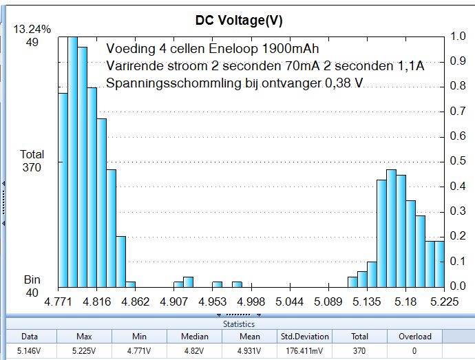

    Even een oud draadje oprakelen.
    Meten is weten, een BEC presteert qua spanningsstabiliteit heel wat beter dan 3 diodes, ook de ruis valt reuze mee.
    Een BEC, geschakeld of lineair, heeft even tijd nodig om bij een variërende stroomvraag, de uitgangsspanning bij te regelen, dat korte en qua spanningsniveau klein rimpeltje is met een scope zichtbaar te maken.
    Het andere rimpeltje de spanningsvariatie m.b.t. de te leveren stroom, is ook met een scope zichtbaar te maken maar nogal lastig te interpreteren, een universeel meter (tafel model) kan dat, als de functie voor dat doel aan boord is, veel beter.
    Zoek de verschillen, 1A BEC, Eneloop en Lipo met 3 dioden, oh ja de universeel meter maakte 10 metingen per seconde, dat ding kan het nog veel sneller, maar dan is het voor mij eerst :rtfm::( voor dit soort metingen is dat niet nodig.
    De elektronische last stond ingesteld op 70mA en 1,1A elk gedurende 2 seconden en de stijg en daal snelheid stond op 1A/µs.
    Met gratis typo in het woordje "variërende" in elk plaatje.:D
