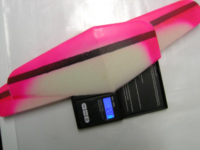

Hallo allemaal,
full
full
hier mijn nieuwste experiment. Ik geloof het begint te lukken!
Eerst bag ik nog een stabilo en kielvlak voor mijn nieuwe mimi en dan waag ik me aan een grote vleugel. Jammer dat ik hier in de buurt geen hulp heb:(
Gaat toch veel gemakkelijker met twee.
Groetjes
PS ben natuurlijk voor reakties en kritiek dankbaar:mrgreen:
