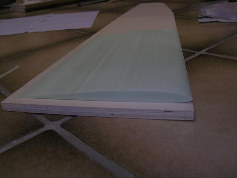

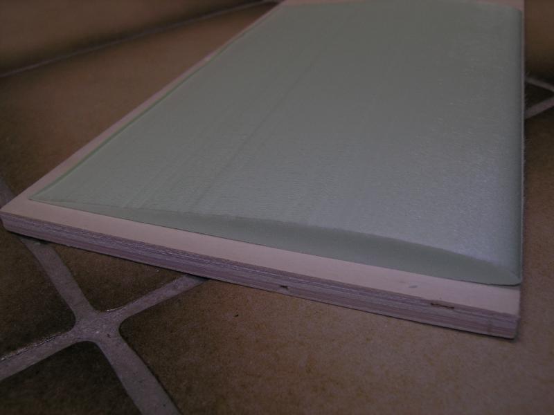

Hallo allemaal ik heb weer een beetje geprobeert schuim te snijden. Het lukt nog niet zo erg. Eerstens heb ik geen 3mm minder maar 10mm aan de eindkoorde. Verder heb ik zo in de lengte strepen erin:onweer: Ligt dit aan mijn triplex? of schuren jullie die eruit. (profielvervalsing?)

Onder de voorwaarde dat je straks een redelijke druk behaald (minimaal -0.6 bar) denk ik dat die ribbels er wel "uitgedrukt" worden.

@Domi, wat betreft je ribbels. Die zouden er niet moeten zijn. Kun je ook op geen enkele zinnige manier wegwerken. Er is iets mis met je snijproces. Ik heb er ook wel eens mee te maken gehad. Om niet weer dat hele verhaal op te hoeven schrijven kun je hier eens neuzen:
A 1M Zone Wing - Page 4 - RC Groups
In mijn beste steenkolen-engels staan wat belevingen opgetekend. Kijk maar eens of je daar iets aan hebt.
Wat bedoel je met die 10 mm? Is je kern 10 mm te kort? Dan is er of iets mis met de maten van je templates, of er gaat iets mis bij het positioneren op het schuim.
Ik leg mijn schuimkernen op een vlakke ondergrond, dan gaan er zoveel mogelijk bakstenen op. Daarna speld ik de templates vast. De kern, en de bakstenen komen niet meer van hun plek totdat de hele kern gesneden is.
Triplex zou goed moeten werken. Hoe dik is het triplex dat je gebruikt?
Schuur het zoveel mogelijk rond, zodanig dat de snijdraad de template op een heel smal stukje raakt. Ik schuur, polijst de templates echt spiegelglad, t/m korrel 2000. De ribbels zouden kunnen veroorzaakt worden door kleine oneffenheden in het template oppervlak.
Maak ook je snijdraad voor iedere cut schoon door hem flink te verhitten en met een doekje even schoon te vegen.
En snij zo langzaam mogelijk. Mijn boog heeft echt meerdere minuten nodig om van voor naar achter te snijden.

Heb dit zelf ook gehad maar met wit schuim.. daarna de ingevette mylars er overheen en in de vacuum zak. Druk opgevoerd tot .6 bar en de ribbels waren na afloop niet meer zichtbaar/voelbaar.

Dat kan ik me voorstellen met styropoor, verder niet. Je profiel is natuurlijk wel heel anders
Ik begrijp je onderstaande bezorgdheid dan helemaal niet
Wel eens gehoord van profiel vervalsing? Dat krijg je toch wanneer o.a. je aan een mal schuurt?
Waarom gebruiken we ook al weer een specifiek profiel? Ehm... vliegeigenschappen van je model?
Heb je misschien een foto van zo'n vleugel?

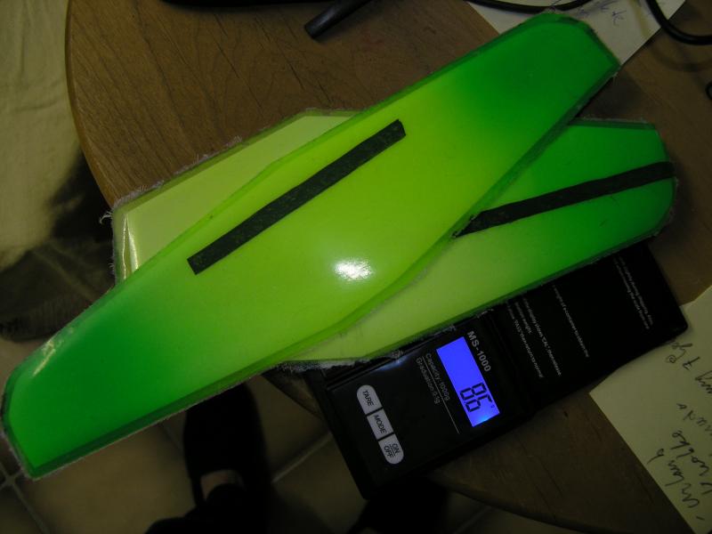

Hallo allemaal, mijn stabilo en kielvlak zijn uit de bag:p hebben echter aan de rand weinig stabiliteit! Waar kan dat aan liggen? Is mijn mylar te veel over de rand, te stijf (0.40) Misschien heeft iemand van jullie het zelfde probleem gehad en kan mij weer eens advies geven.
Wat bedoel je hier nu precies? Vindt je de achterrand niet stevig genoeg? DLG-staartjes zijn een compromis tussen gewicht/stijfheid en kwetsbaarheid. Mijn menig is dat je bouwt om te vliegen, dus maak je geen staartstukken die het overleven als je ze tussen de voordeur steekt.....
Welk glasdoek heb je gebruikt? 25grams zou voldoende moeten zijn. En dan zo droog gerold dat de lay-up niet meer glimt van de epoxy. Ik rol de lay-up droog, maar voordat ik de mylars sluit trek ik nog een streep epoxy tpv de achterrand. Die wil je niet te droog hebben.
Hallo Berrie Ik bedoel dat op sommige plaatsen de twee lagen glasvezel (25) niet aan elkaar kleven, dus jouw advies, voor men de mylars sluit daar nog een beetje epoxy extra te verven is zeker niet verkeerd. Dank.
ik gebruik een strookje 25gr glas op heel dun dubbelzijdig tape. dit plak ik op de leading edge en rol daar epoxy op voordat ik het bag (zie ook deel5)
bij de trailing edge sluiten de 2 lagen glas die op de mylar zitten op elkaar aan.
