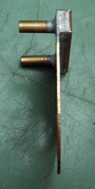

Hallo Bastiaan,
Hier een paar plaatjes van hoe ik het voor een 3654-1600Kv buitenloper heb opgelost:
Een stukje messingplaat van 0,8 mm met aan de bovenzijde een stukje messing koker van 8 x 4 mm er op gesoldeerd, nadat ik de zijkanten dicht had gemaakt door twee flapjes te laten staan en die later dicht te vouwen en te solderen:

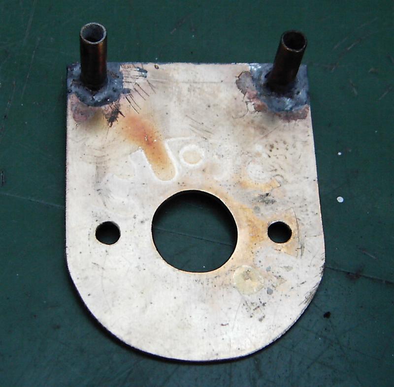

Vanaf de plaatzijde twee strak passende gaten van 4 mm geboord en er twee pijpjes in gesoldeerd, die uiteraard alleen door de plaat en één wand van de koker heen steken:

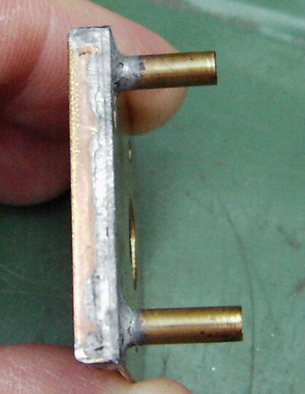

Vanaf de plaatzijde ziet dat er dan zó uit:

Het valt me nu pas op, dat een motor, die spontaan de geest gaf, er een mooie afdruk van het verbranden van de wikkelingen op heeft achtergelaten...

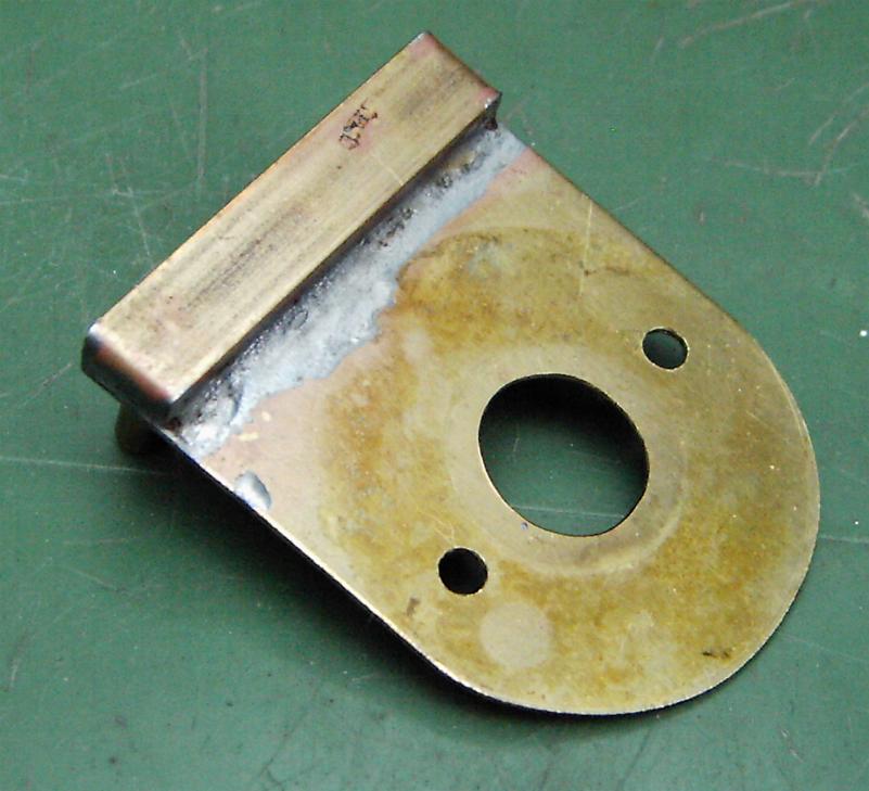

Nog eentje van de zijkant:
full
Door het grote oppervlak van de koker is de koelcapaciteit groter, dan wanneer je alleen een buisje er op zou solderen.

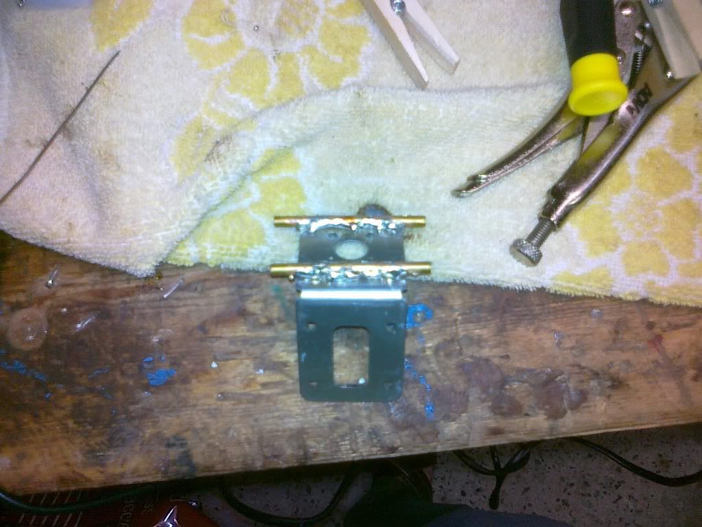

Ik heb (met veel warmte) toch nog 2 messing buisjes tegen het alu spant kunnen 'solderen', het zit vast maar voor de zekerheid er toch nog enkele tie-wraps omheen gedaan.
Ondertussen koelslang aangepast naar 7mm, binnendiameter 4mm.
Nu nog de pick-up groter uitvoeren, denk 5mm binnendiameter.
Ik ga proberen enkele foto's te uploaden, al zijn ze niet van dezelfde kwaliteit als die van jullie

En vervolgens vage foto's van de aangepaste motormount:
