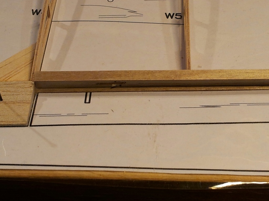

Komt helemaal goed. :)
jan.
Niet goed te zien, maar: hij sluit mooi aan, zit er perfect op, al zeg ik het zelf. :yes:

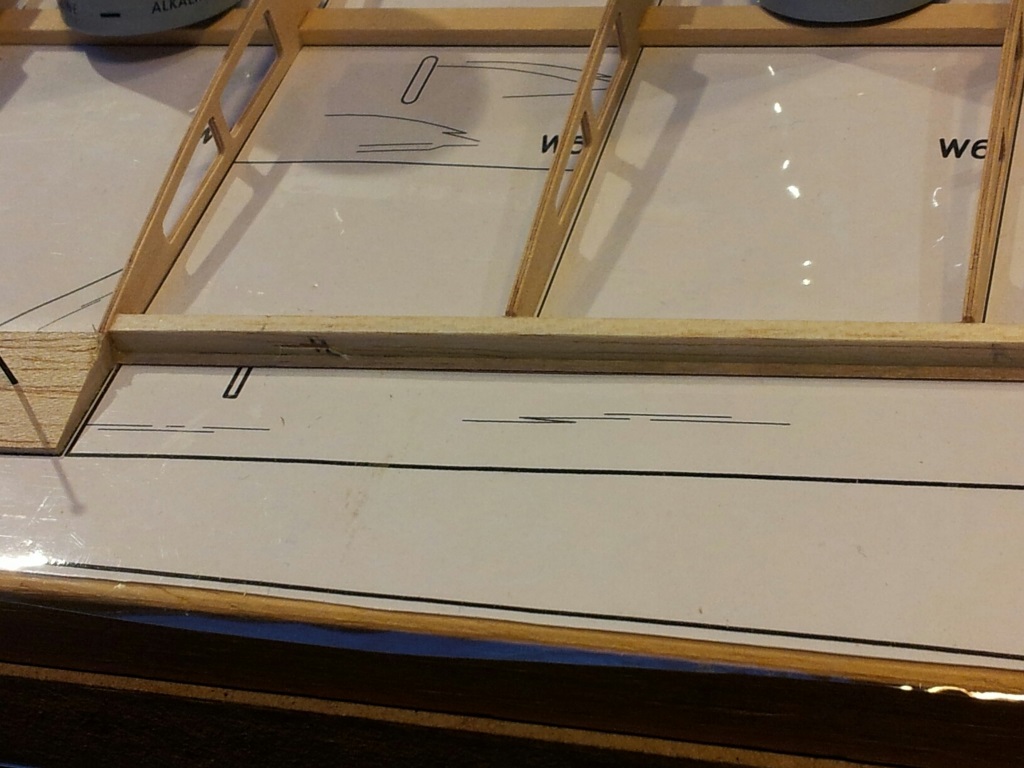

En nr. 2 'in the making'.
full
Witte houtlijm op de hulpligger, strip (0,4 mm sperrholz) er op, modern plakband over de hele lengte er overheen, balsa 3 mm hulplijstje er op om de strip mooi in lijn met de ribben te houden, en aandrukken met batterijen.
Ik ben er wel blij mee, met mijn hohlkehlen!

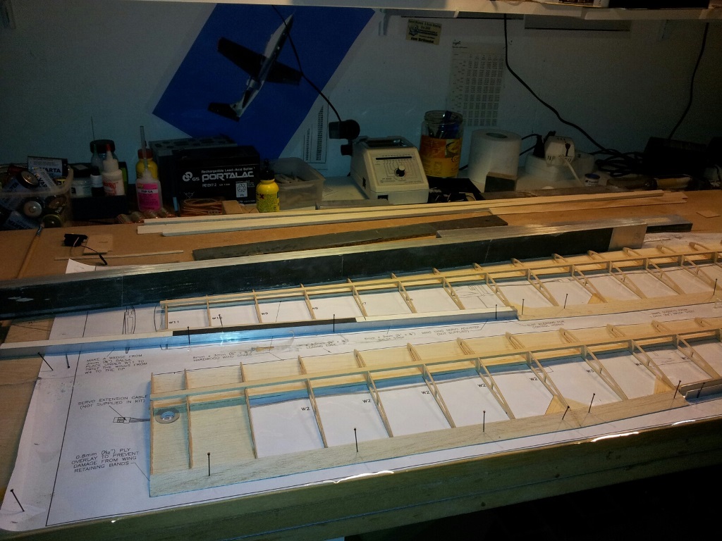

Vleugel schiet mooi op.
Onderste beplanking zit er op (er onder geschoven en met secondenlijm thin vastgezet), maar nu de bovenkant. :?
full
Hoe zullen we dat eens aanpakken? :confused:
De beplanking ligt tegen de ligger aan (dus niet er bovenop), en er is geen false leading edge.
Iemand suggesties?
Welke lijm waar?
Voorbuigen?
Nat maken?
Ammonia?
Etc.etc.

Let op de aluminium 'schuurklos' in de achtergrond: 1 m/lang. :p
Perfect om de beplanking helemaal strak met de ribben te krijgen.
