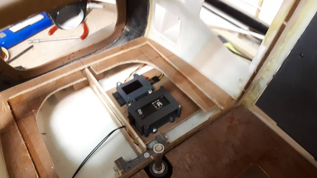

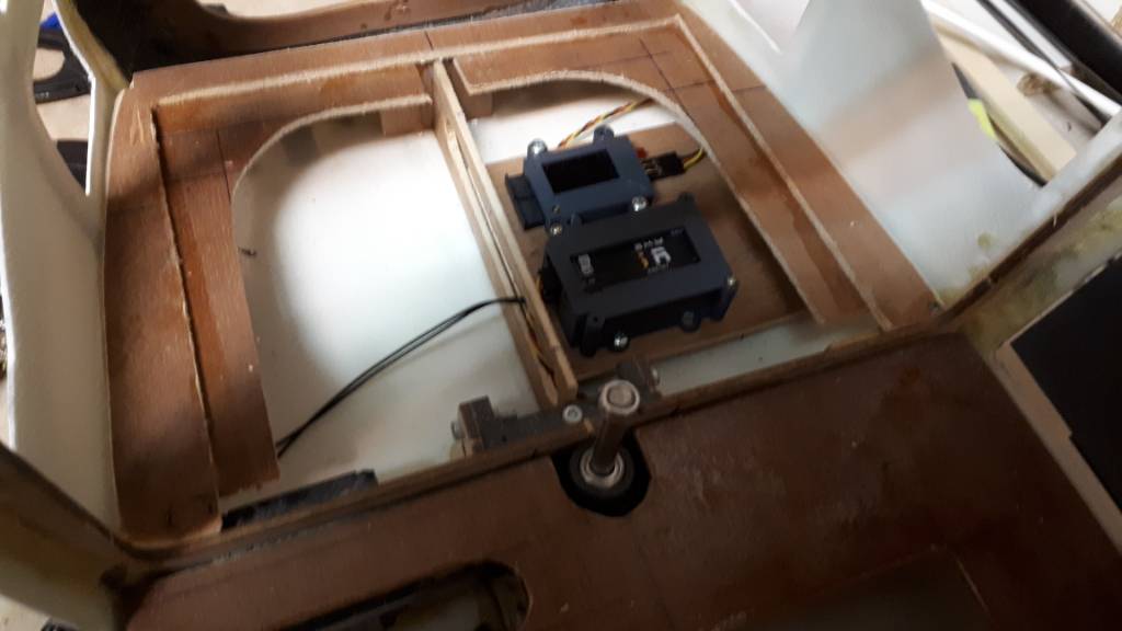

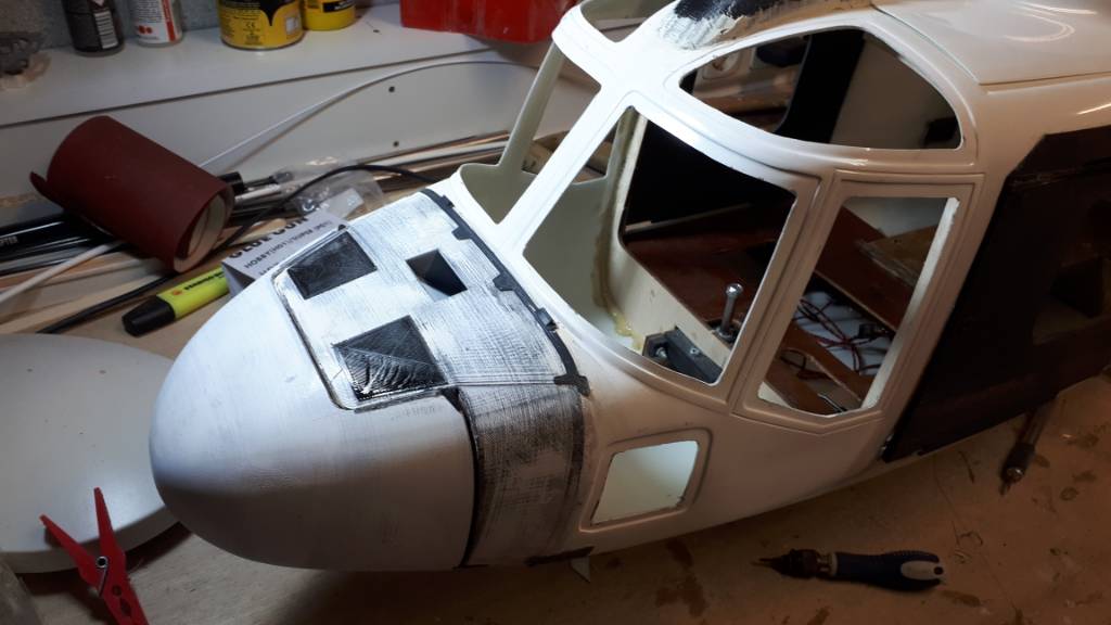

Ben nu ook bezig met de binnenkant, heb houdertjes geprint voor de ontvanger en de batterijsensor zodat ik deze netjes kan monteren.
Diverse onderdelen voor de besturing komen voor onder de cockpitvloer deze is uitneembaar zodat ik er nog bij kan. De delen die ik voor vliegen moet kunnen bereiken komen in de neus, zoals de akku voor de besturing en de schakelaar om het geheel aan en uit te zetten.
Was van plan om.voor de winter het zo goed als vliegklaar te hebben zodat ik verder kan met de buitenkant afwerken maar weet niet of dat lukt. Moet nog een ontvangerbec hebben, die is besteld maar nog niet binnen.

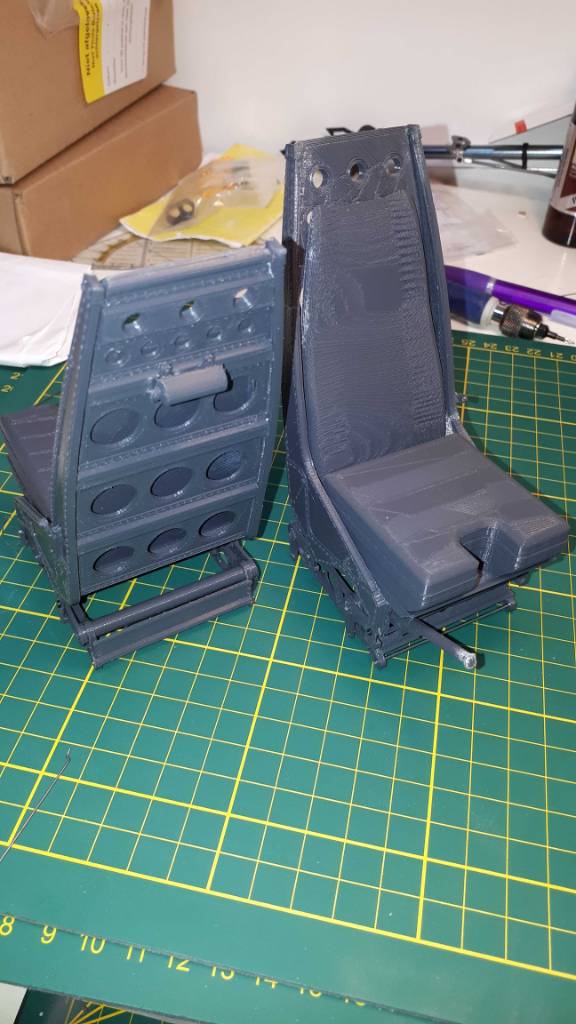

De delen voor de cockpit zelf liggen nu op de printer, een mooi winterproject voor binnen achter de kachel[emoji6]

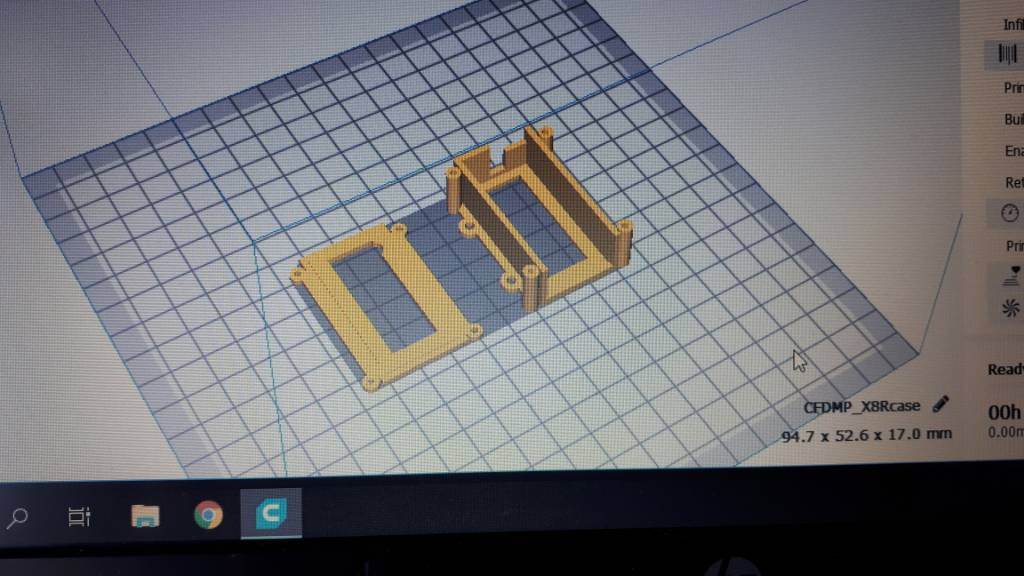

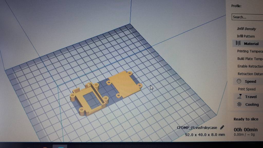

Voor de mensen die ook met frsky vliegen, ik heb een case gemaakt voor de x8r ontvanger en de flvss batterijsensor. De case past ook voor de x6r en de s8r en s6r ontvangers met gyro. Mocht iemand daar belang bij hebben om zelf te printen dan kan dat geregeld worden.

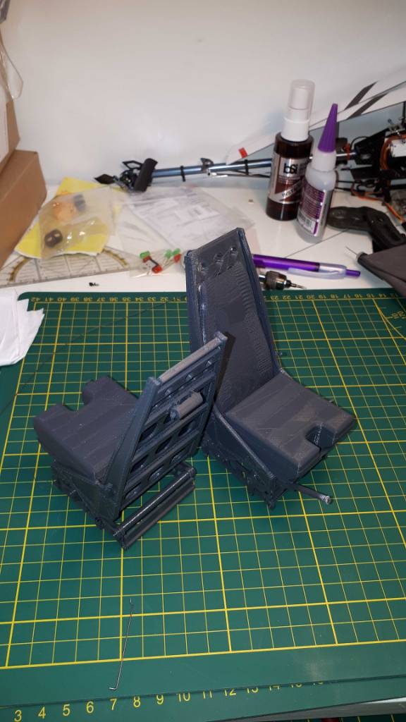

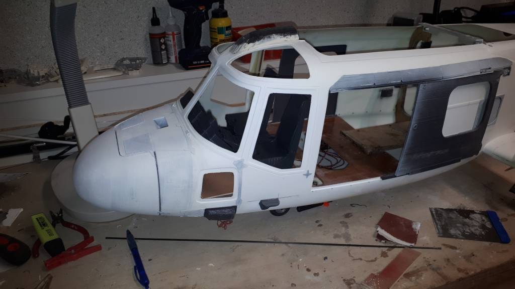

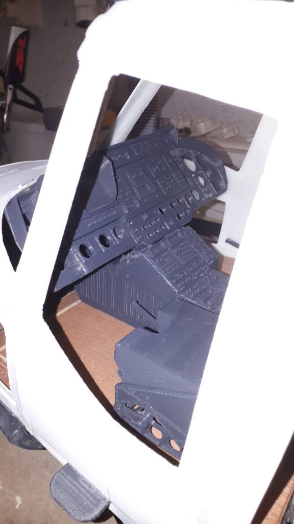

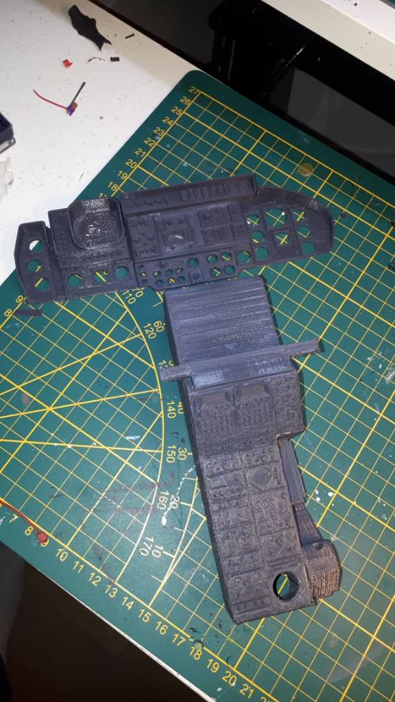

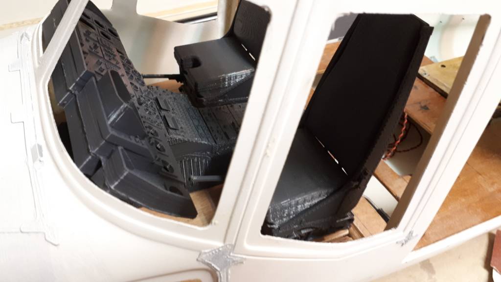

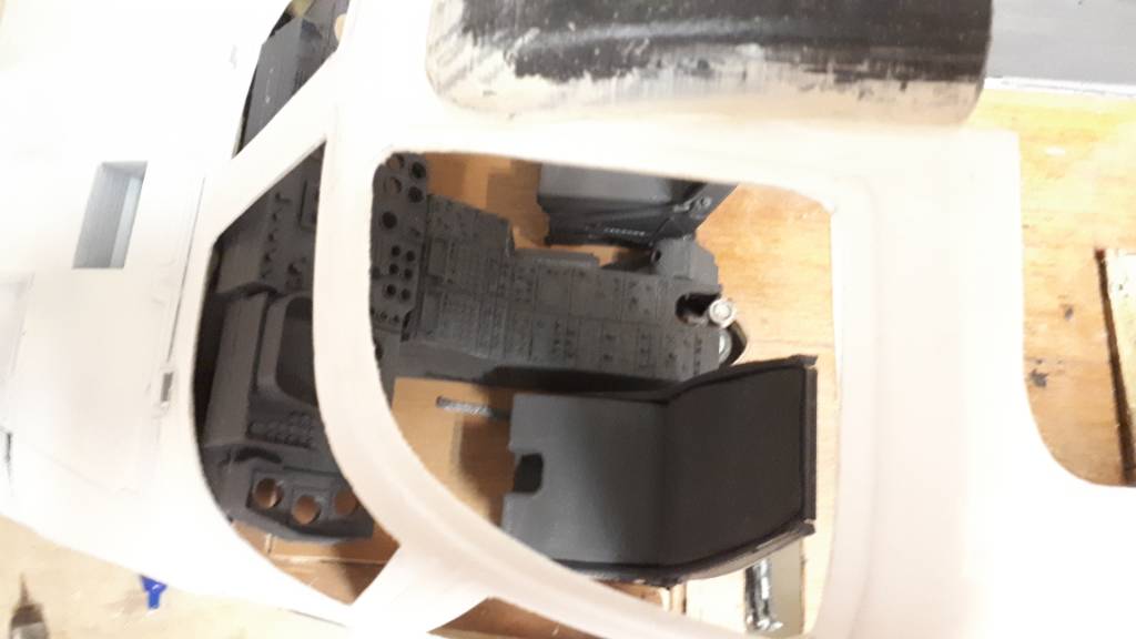

Een belanrijk deel van de cockpit is geprint. Ik heb een beetje moeten smokkelen met de poot van het onderstel voor, deze zit bij mij net iets te ver naar achter, normaal hoort deze in de middenconsole uit te komen... er zijn ergere dingen.

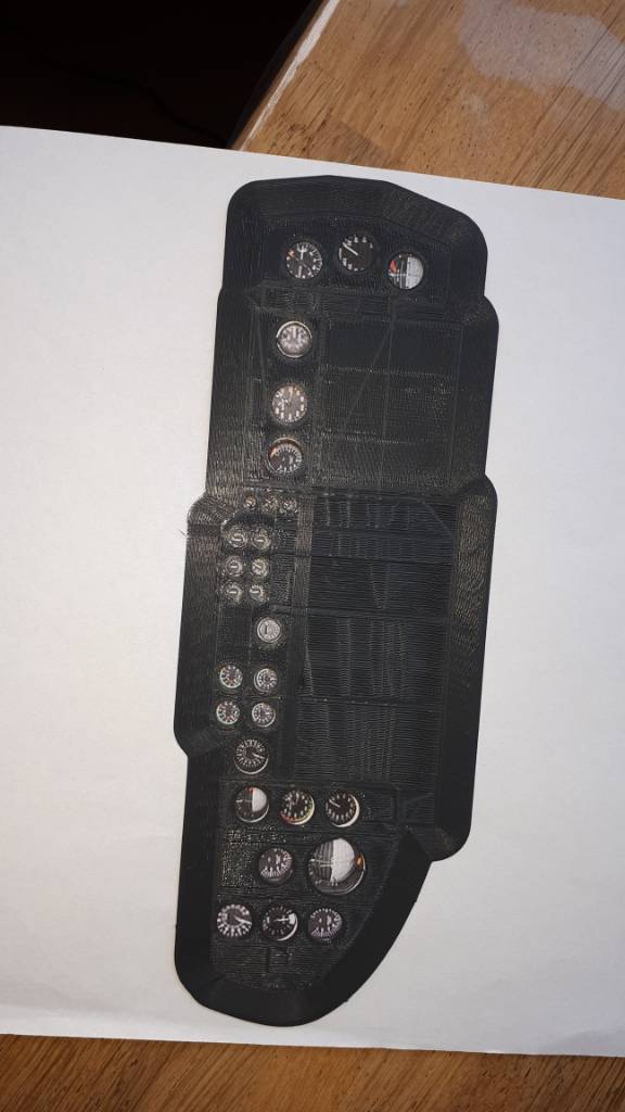

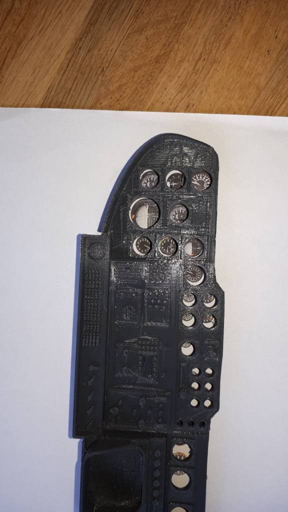

Heb het dasboard.. hoe heet dat bij vliegtuigen[emoji848].. ? geprint en nog een keer met 2 laagjes, deze scan ik in zodat ik in photoshop de klokjes er in kan plakken. de print plak ik er dan achter voor het schaaleffect.. mss een ledje met wat licht.. maar we zien wel hoe ver ik ga.. vind dit er al aardig goed uitzien. Moet nog wel wat braampjes wegwerken maar dat mag de pret niet drukken...
Achter de middenconsole zit bij de mld versie overigens nog een kastje dat print ik ook zodat dat precies de poot weer afdekt[emoji2]

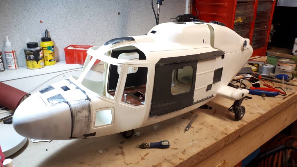

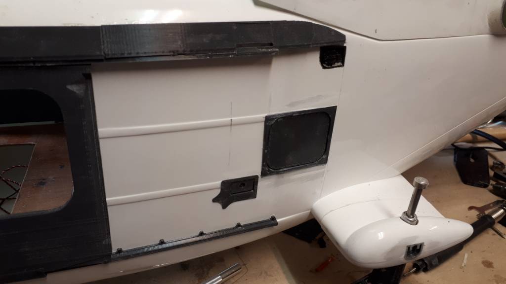

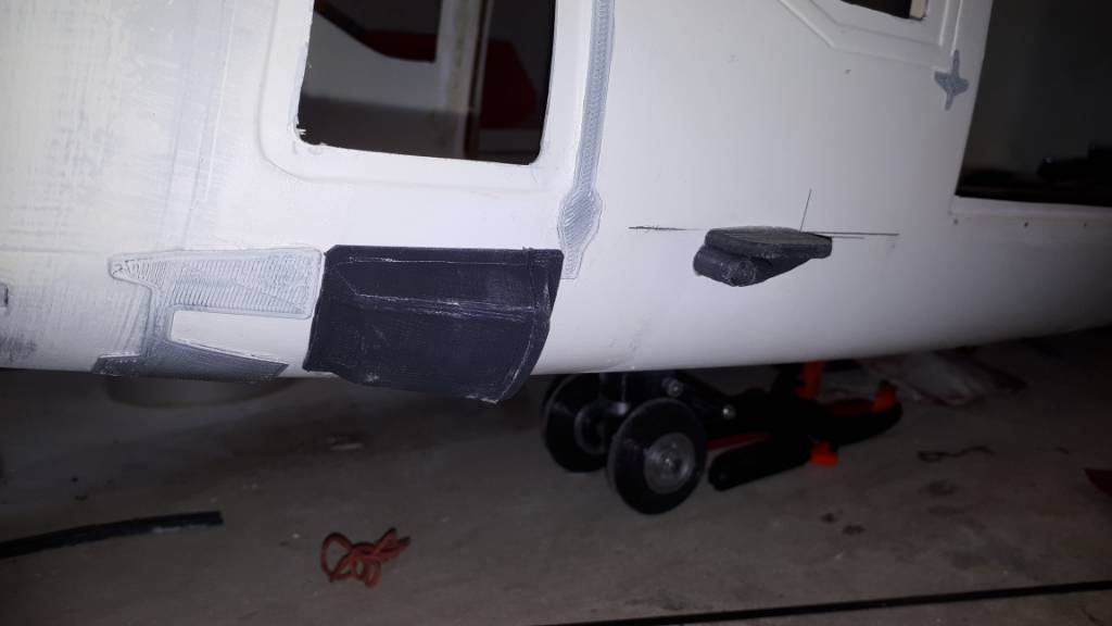

Ook de footstep links en rechts geplaatst en de drijvers. in de footstep komt een ledje voor de navigatieverlichting. De opening is al voorgeboord.
Al met al.. het begint al best op een lynx te lijken vind ik.. nu nog vliegen[emoji849]
Gisteravond een proefversie van Photoshop geinstalleerd..heb dan 7 dagen om de klokjes voor de cockpit te maken..[emoji848]
Was weer ff zoeken maar heb wat in elkaar geknutseld, nu nog ff wat folie er overheen en achter het "dashboard" plakken..
is wat gepruts maar zal wel goedkomendenk ik

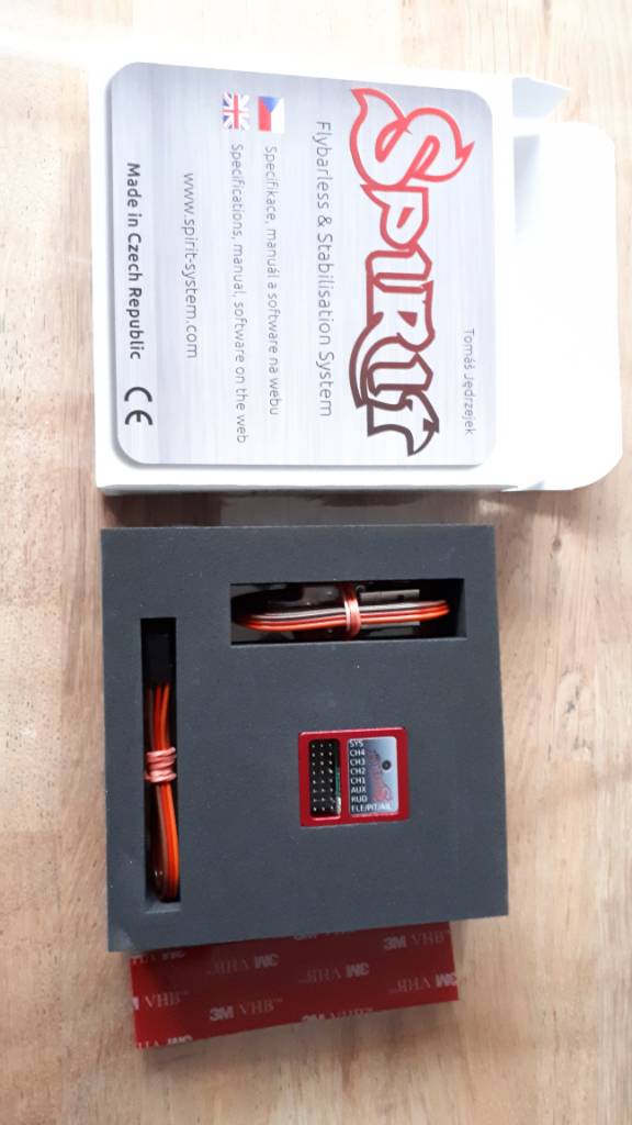

Vandaag heb ik het fbl systeem binnen gekregen. Heb besloten over te stappen op een systeem met rescue functie en diverse stabiliteits modi.
Eerstdaags zal ik het gaan instellen, zal dan de ervaring delen. Gezien de reviews en ervaringen op het web lijkt het een systeem met veel competentie, het ziet er bij binnenkomst erg netjes uit, en is relatief goedkoop vergeleken met andere A merk systemen.
Heel benieuwd naar uw resultaten met deze stabilisatie.
Tot nu toe prima, het instellen gaat met de computer, dmv een wizard. Aansluitingen duidelijk aangegeven. Heb nog niet alles ingesteld maar zal een compleet verslagje plaatsen als het werkt.

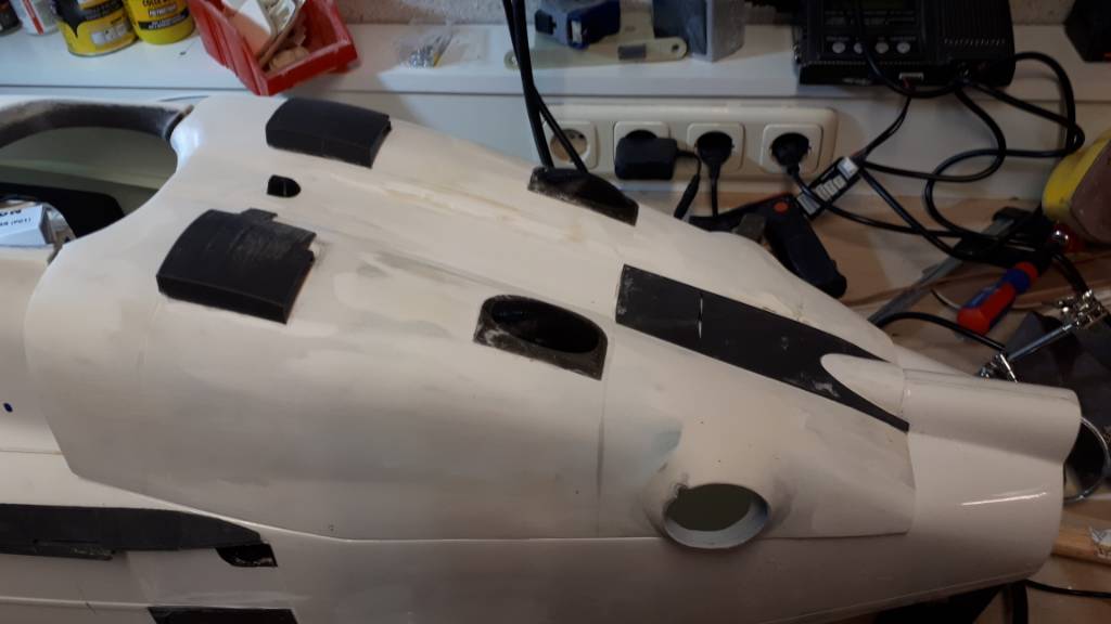

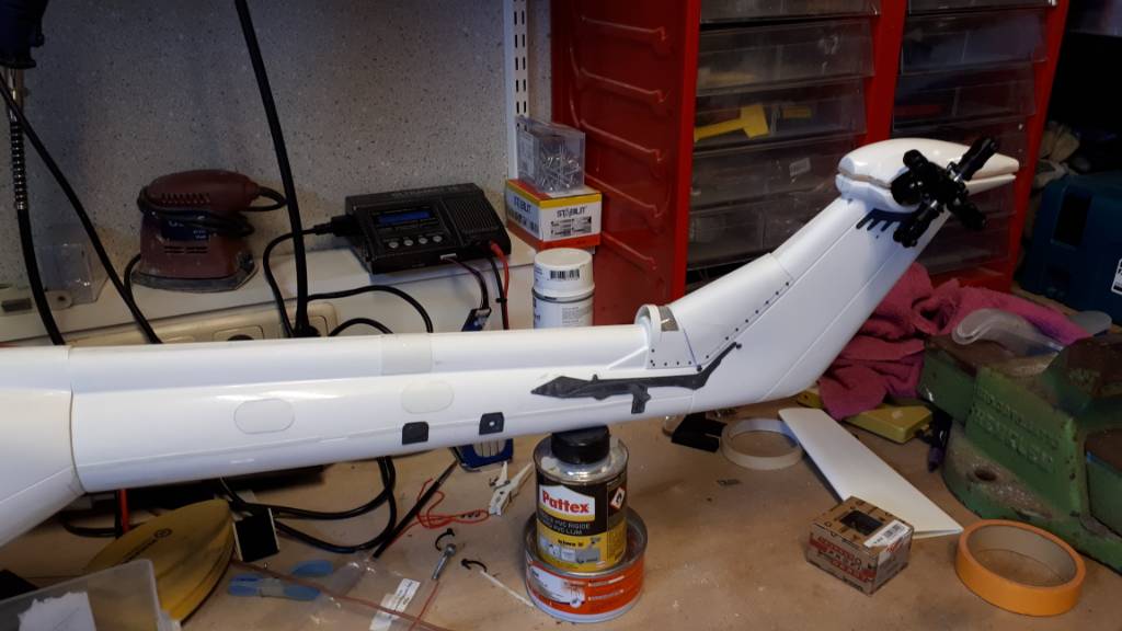

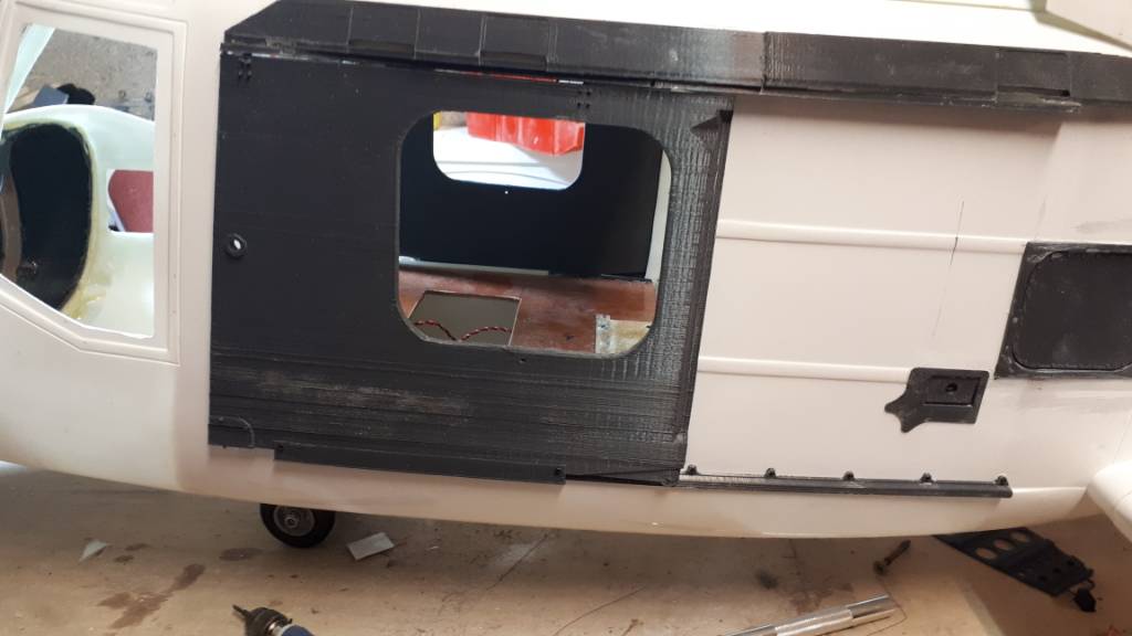

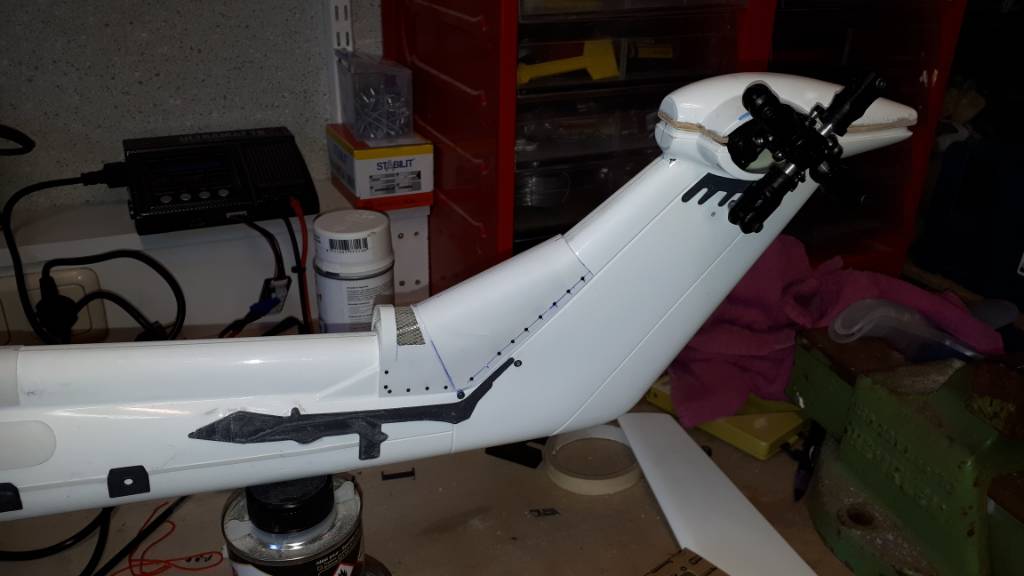

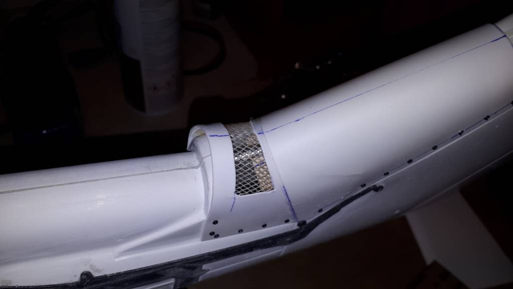

Weer een kleine update, afgelopen tijd af en toe wat geknutseld aan de staart. heb wat details aangebracht waardoor het allemaal net wat meer "schaal" oogt. Ik heb mijzelf wel wat dichterlijke vrijheid toegekend want superschaal is het toch al niet zo met deze romp.maar dat onderwerp hadden we al gehad(-;
Heb mn ubec nog steeds niet binnen dus moet me nog even met dit soort werk vermaken.
