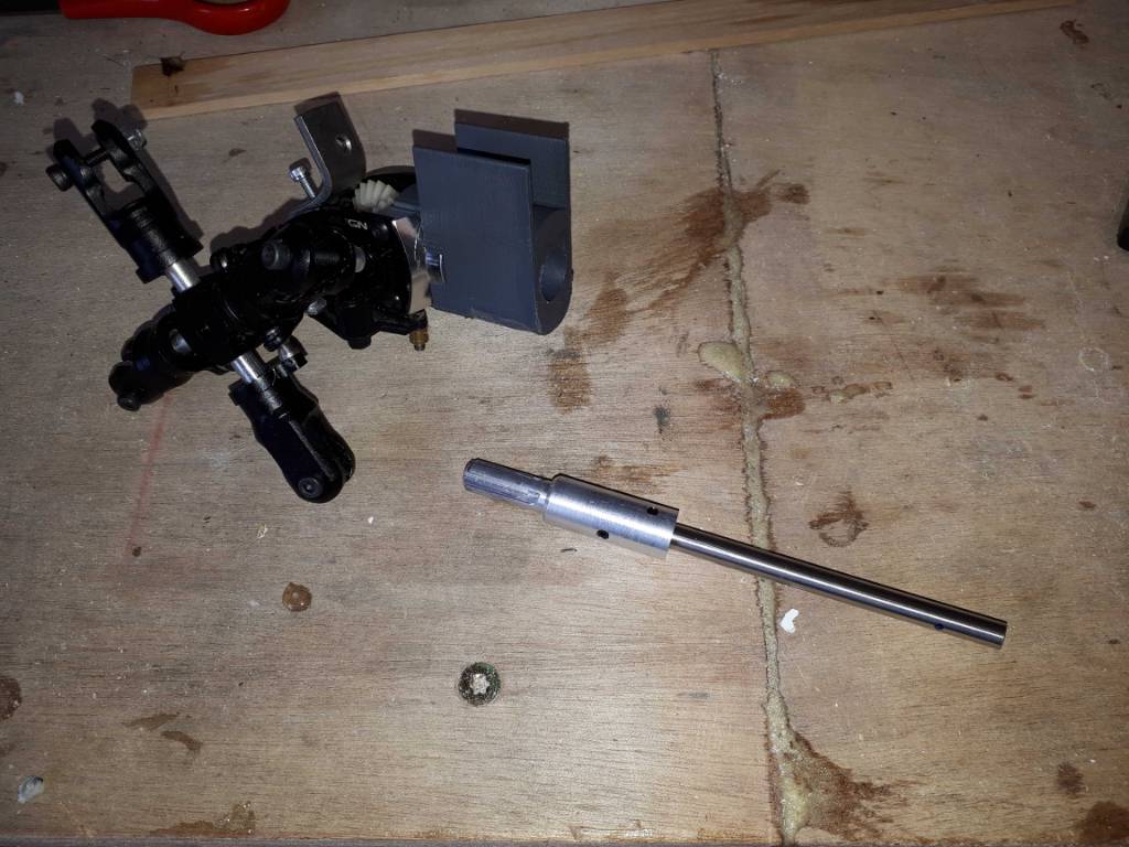

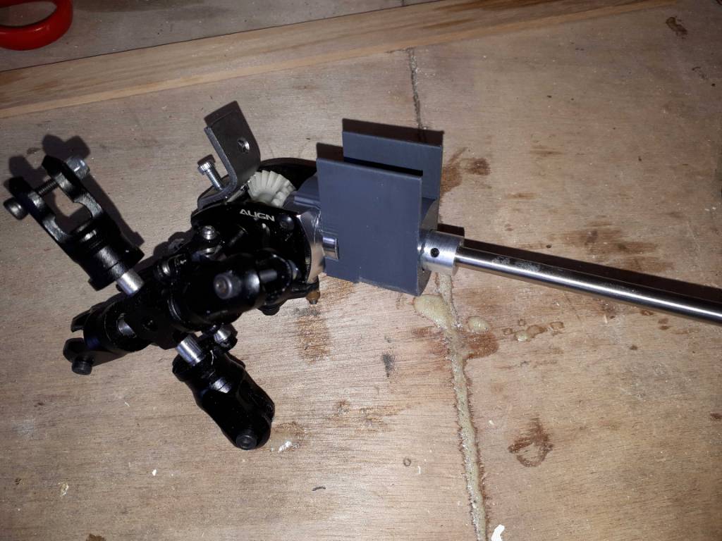

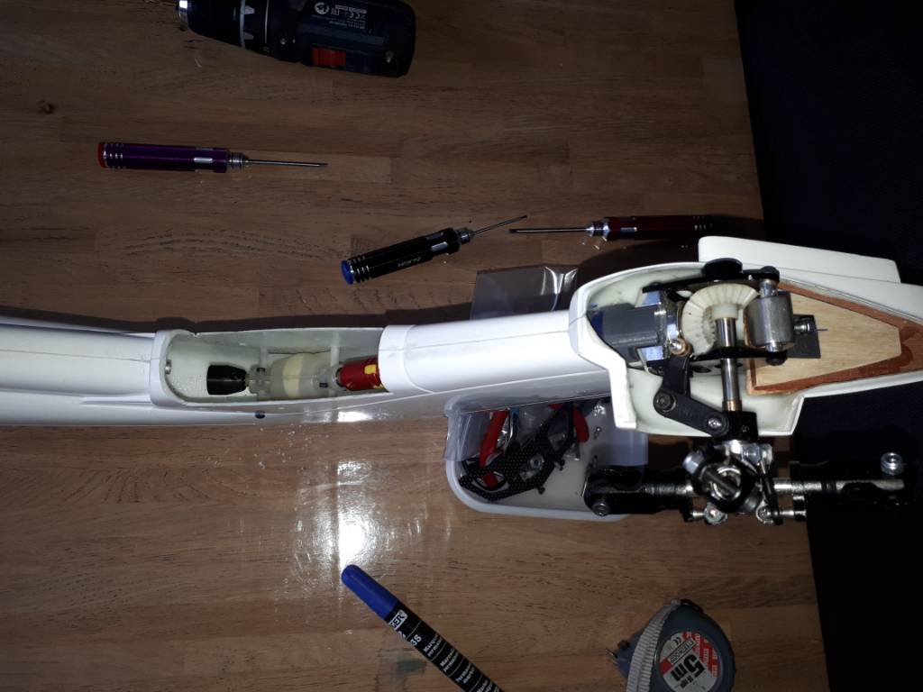

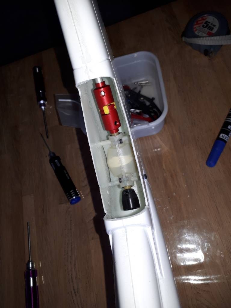

Door de schade heb ik de boel weer moeten opbouwen. Heb gelijk een paar verstevigingen en verbeteringen doorgevoerd. zo heb ik het mechaniek ook aan de bovenzijde vastgezet. Dit om trlingen en beweging ten opzichte van de romp tegen te gaan.
Ook de basis waar het mechaniek op staat nieuw gemaakt en geimpregneerd met epoxy.

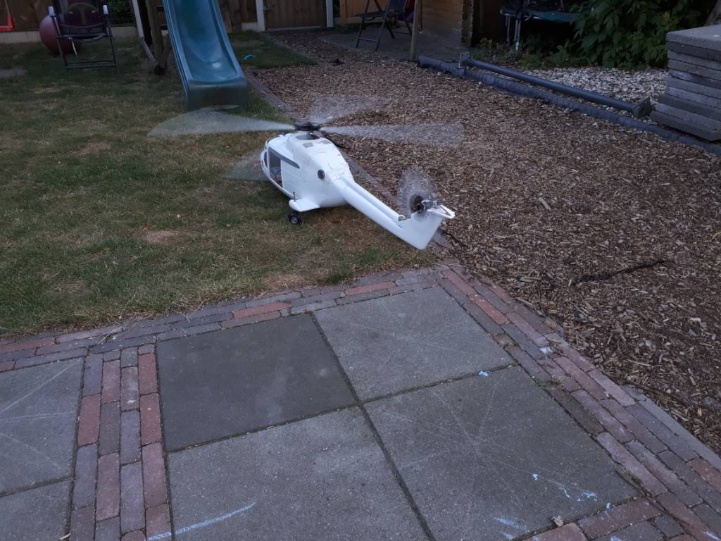

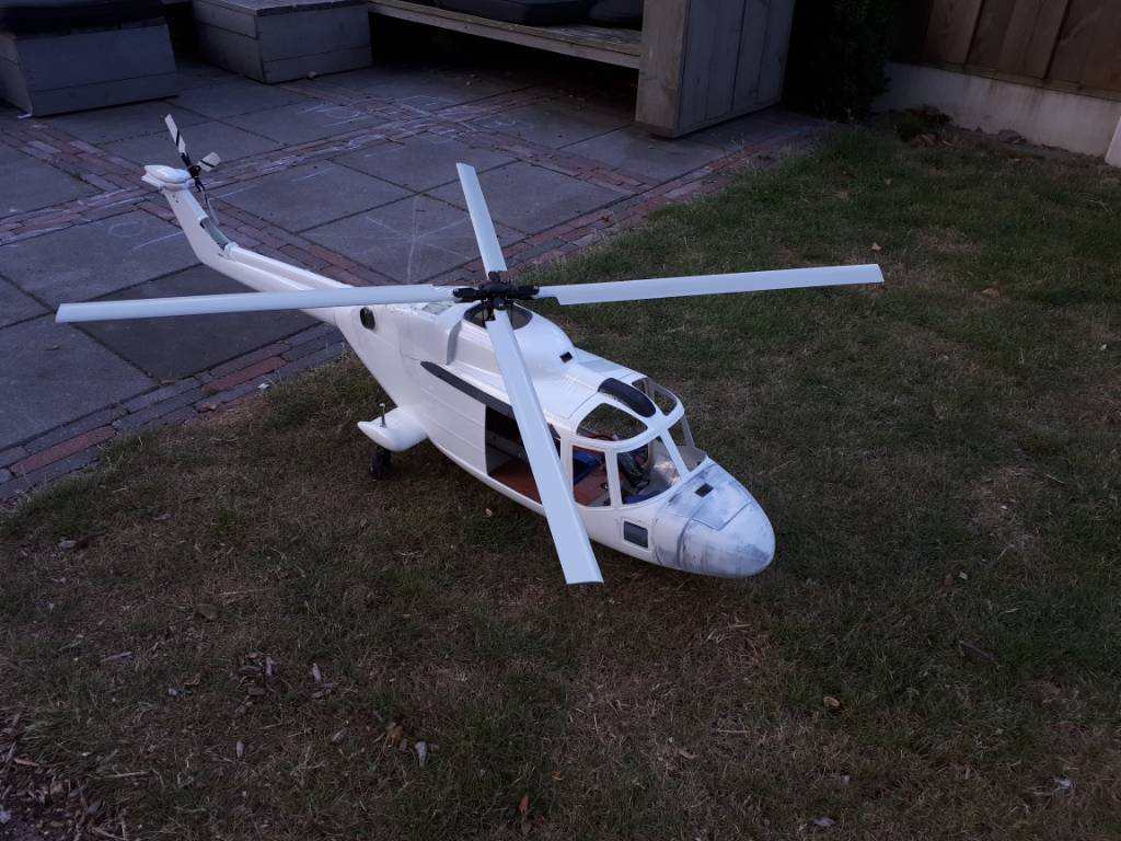

Vanmiddag een eerste hooverpoging gedaan. Dit ging stukken beter, was in de tuin dus heb hem maar even van de grond gehad. Maar geen schudden en trillen meer.
Binnenkort zal ik hem wat langer testen en een filmpje (laten) maken.

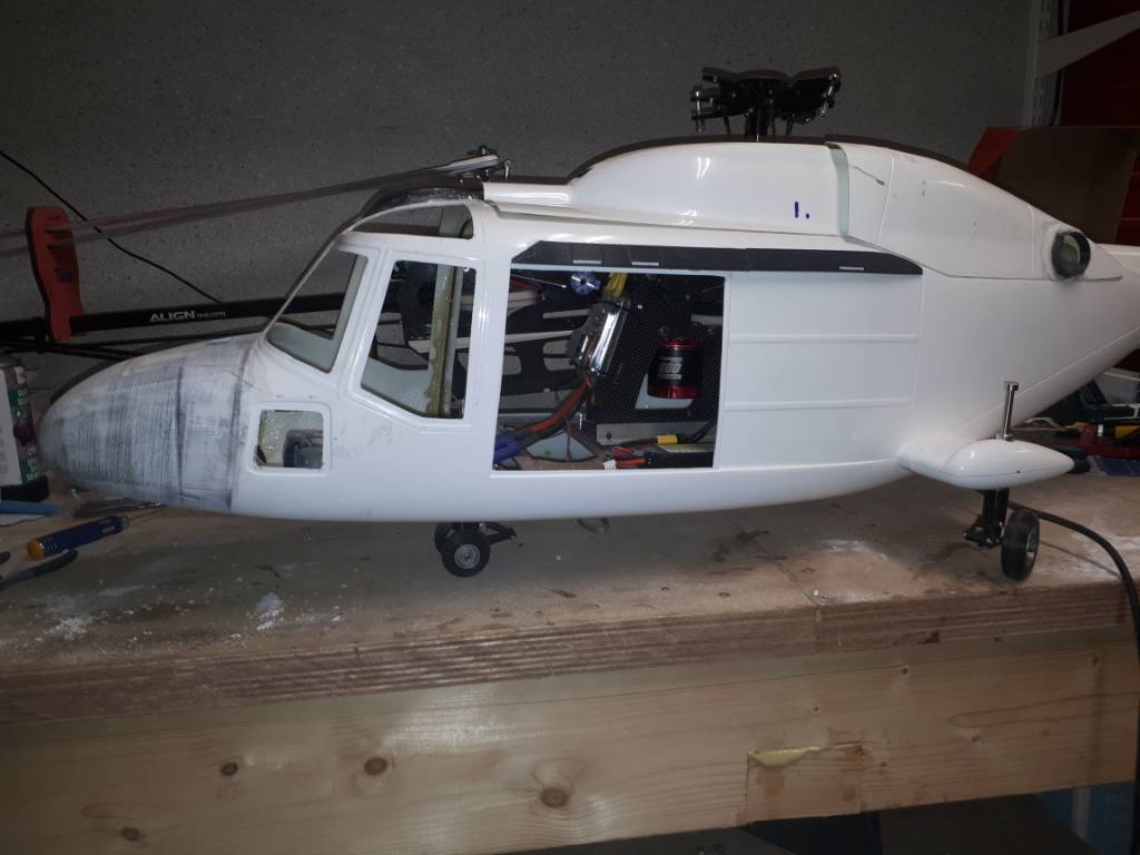

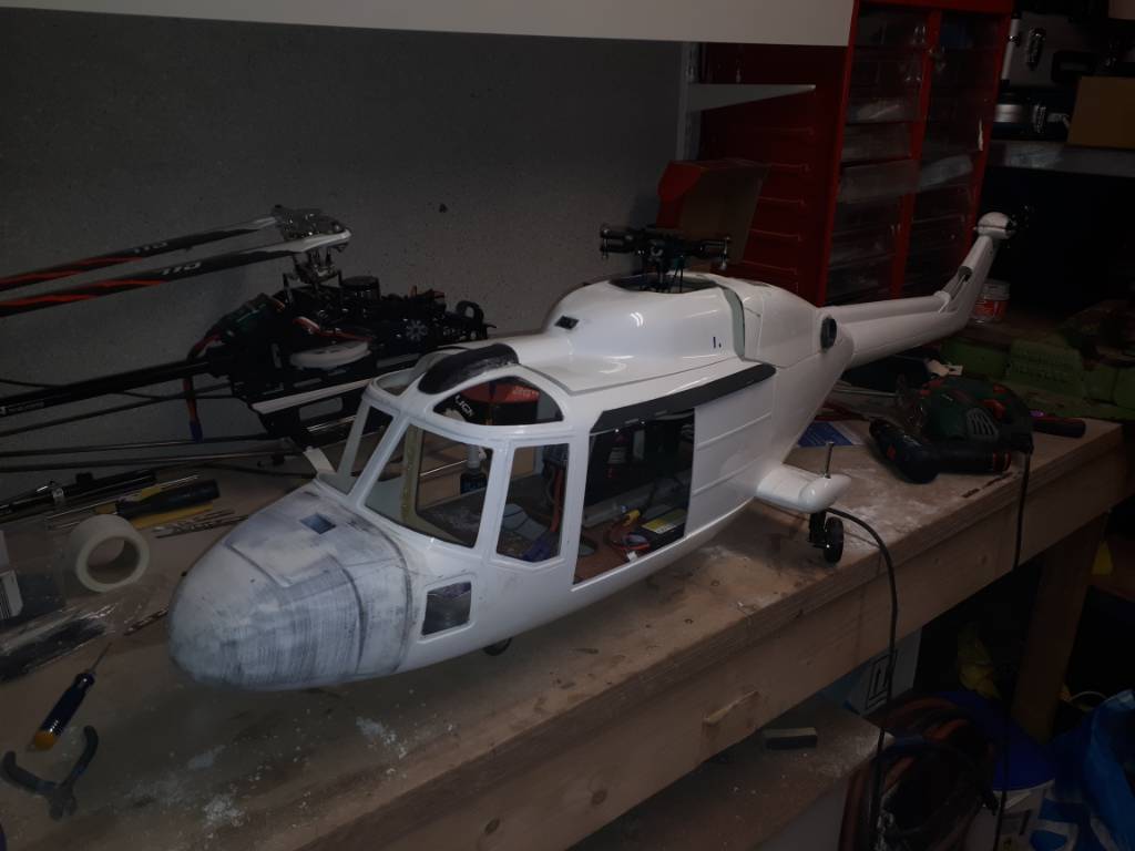

Vanavond heb ik de raampjes uitgezaagd. had er over getwijfeld hoe dat te doen maar uiteindelijk gewoon de decoupeerzaag gepakt, dit ging eigenlijk perfect.

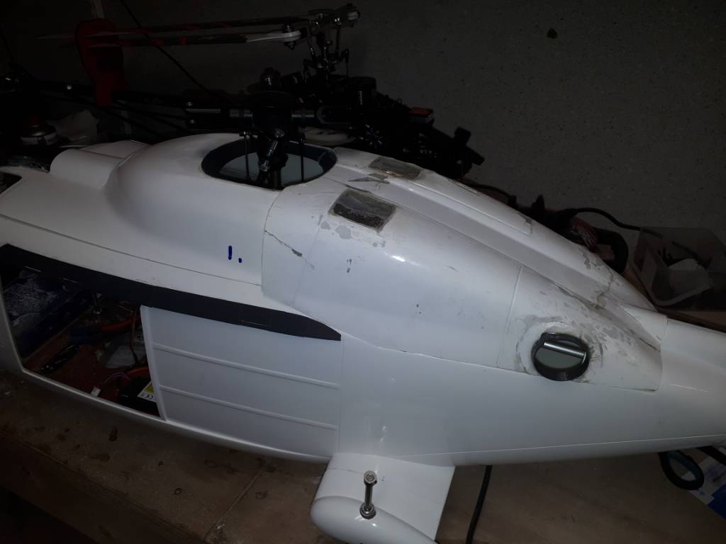

Ook de cap die stuk was weer met epoxy gerepareerd, de schade is nog zichtbaar maar straks na de nodige plamuur zal dat niet meer te zien zijn hoop ik...
