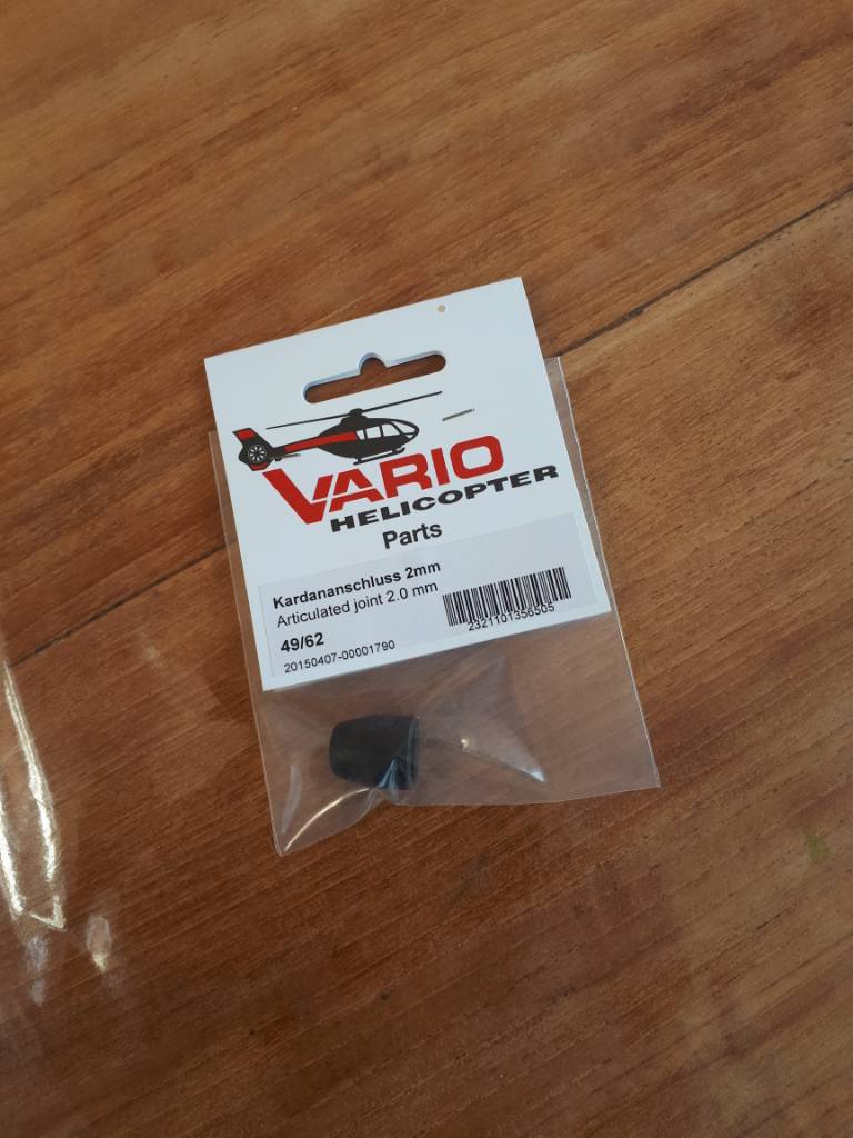

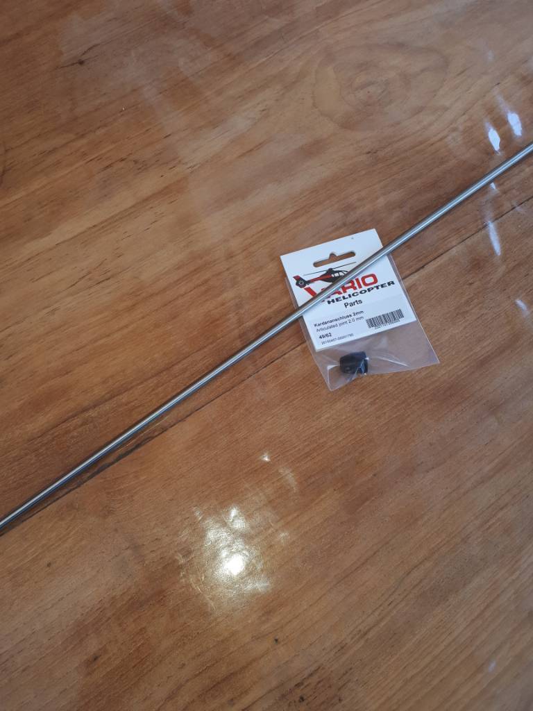

De spulletjes zijn binnen... klaar voor ee. nieuwe poging[emoji16]

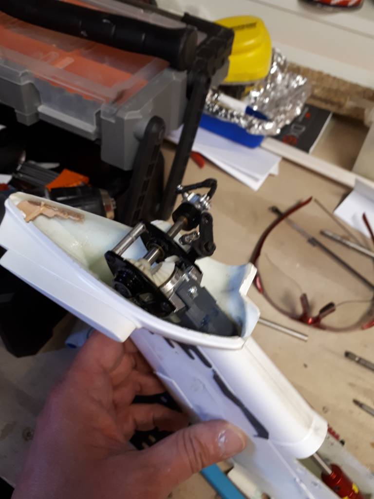

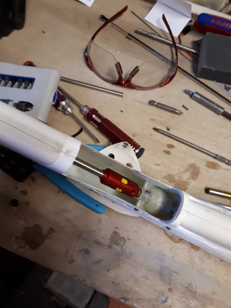

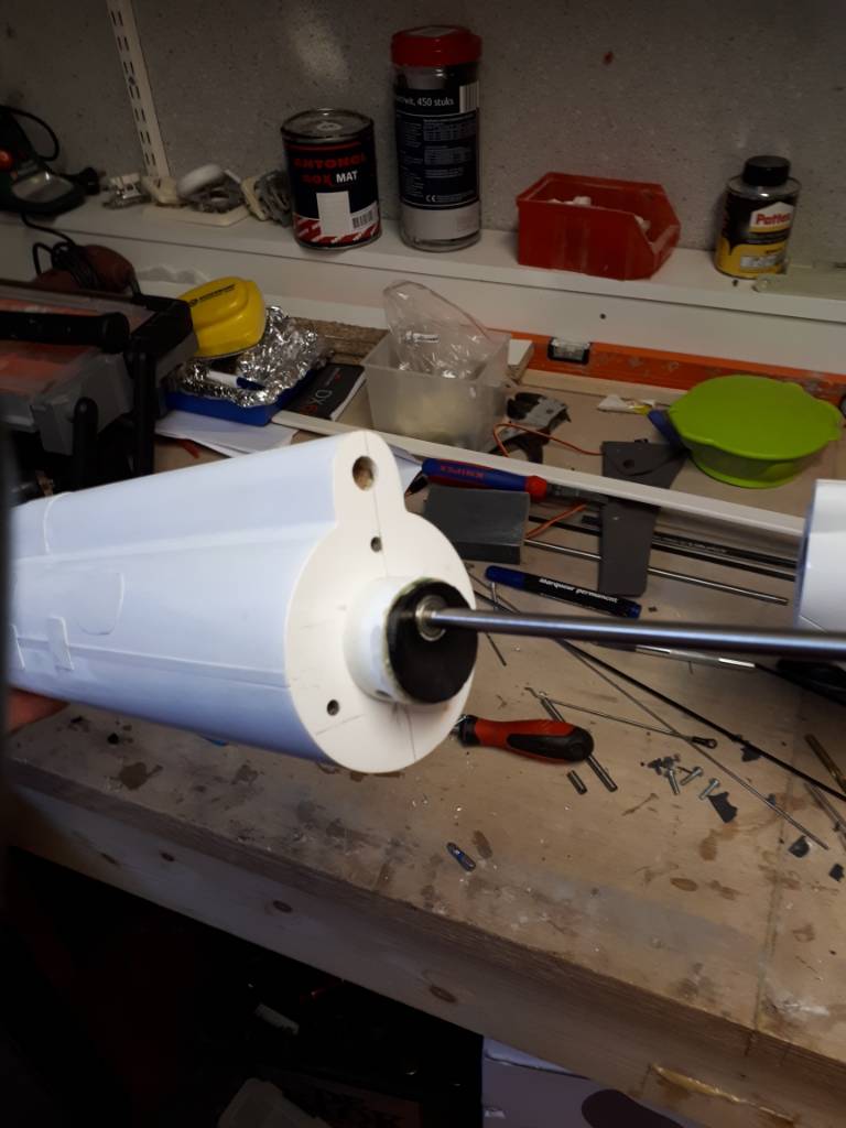

Vandaag de gearbox verplaatst, nu is de hoek tussen gear en de aandrijfas vrijwel 0 graden. Heb daarom de as naar de staartrotor moeten verlengen met 50 mm. Eea lijkt nu soepel te draaien. Wat mij trouwens opvalt is dat die gearbox best wel herrie maakt. Dat was vanaf het begin overigens. Moeten die tandwielen inlopen oid?

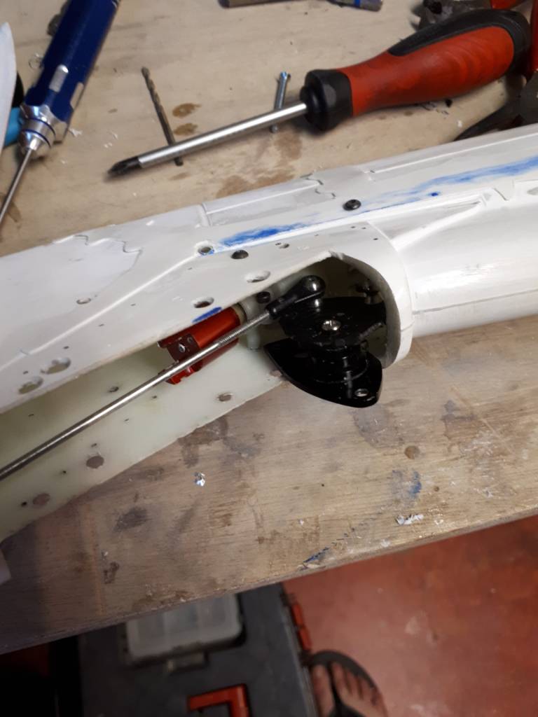

Nu nog de servoaansluiting aanpassen.

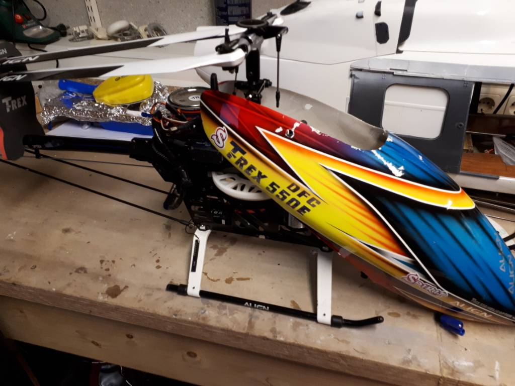

Hoop dat het straks allemaal werkt, heb eergister mn 550 gecrashed, stopte er in de lucht gewoon mee, viel loodrecht naar beneden. Hoop dat deze lynx dat soort geintjes uit zn cockpit laat... Zon 550 is makkelijk te vervangen maar doet al zeer, een schaalheli crashen zal nog een factor meer pijn doen[emoji15]
Heb voor de lynx een iets andere staartrotor gekocht, nu moet ik deze dorgen op de as door er een bout doorheen te doen. De vorige was geborgd door een inbuswormpje op een kleine vlak stukje op de as, origineel Align. Is zon 5mm as gewoon door te boren?
Denk het wel.... normaliter zijn alleen hoofdrotor-assen gehard vanwege het vrijlooplager. Maar ik heb het nooit geprobeerd, dus het blijft een beetje een gokje.

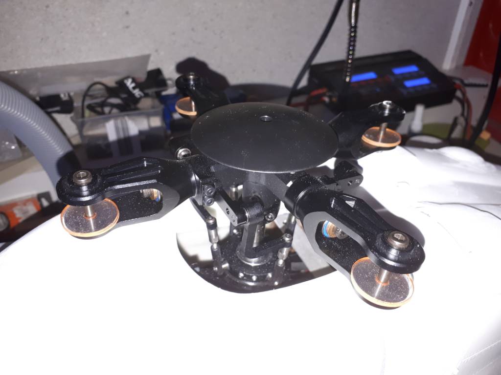

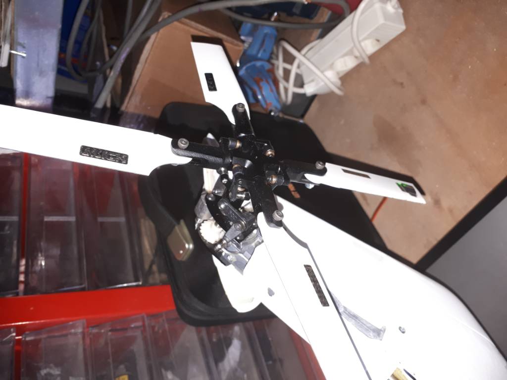

Gisteren weer een poging gedaan. Heb inmiddels een nieuwe rotorkop en staartrotor geplaatst, de oude voldeden naar mijn idee niet op de lynx.

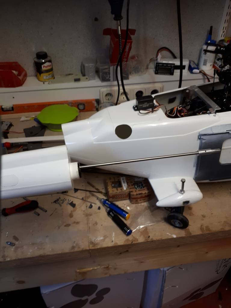

Ik heb de aansturing van de staartrotor aangepast en de as ontdaan van 1 koppeling waardoor deze nu weer star is op advies van Brutus.
Alles draait redelijk vibratievrij en het blijft ook heel dat scheelt ook[emoji6]
Het vliegen is nog wel een dingetje, de staart is niet helemaal strak, niet dat hij wegrdraait maar heeft een lichte wag, wat ik niet wegkrijg met de gain aanpassen.
Ook reageert hij wat vertraagd, misschien is dat normaal bij een schaalconfiguratie maar ben een 550 gewend die bijna 1 op 1 op je sticks reageert.
Ik weet even niet zo goed wat ik nu nog kan aampassen, grotere staartbladen misschien? Het zou mooi zijn als er een keer iemand mee kon kijken. Zal proberen een keer een filmpje te maken als ik er mee hoover. Heb er inmiddels 2 accus mee gehooverd.
